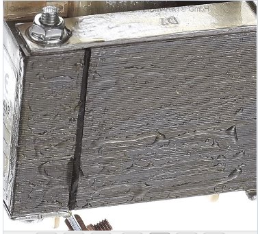

von eieiei... (Gast)
Daniel S. schrieb:
> Ganz praktisch macht man das dann vermutlich, indem einfach von einem
> Schenkel eines jeden Kernblechs ein kleines Stück wegschneidet!?
Keinesfalls!!!
Wozu hast Du denn extra ein I für Dein E ...?
(Wobei der wirksame Luftspalt beim EI-Kern ca. 2fach des gemessenen
ist - weil er ja zweimal im Magnetweg liegt ... einmal trennt er den
Mittelschenkel, aber dann ebenauch die Seitenschenkel, magnetisch ab.)

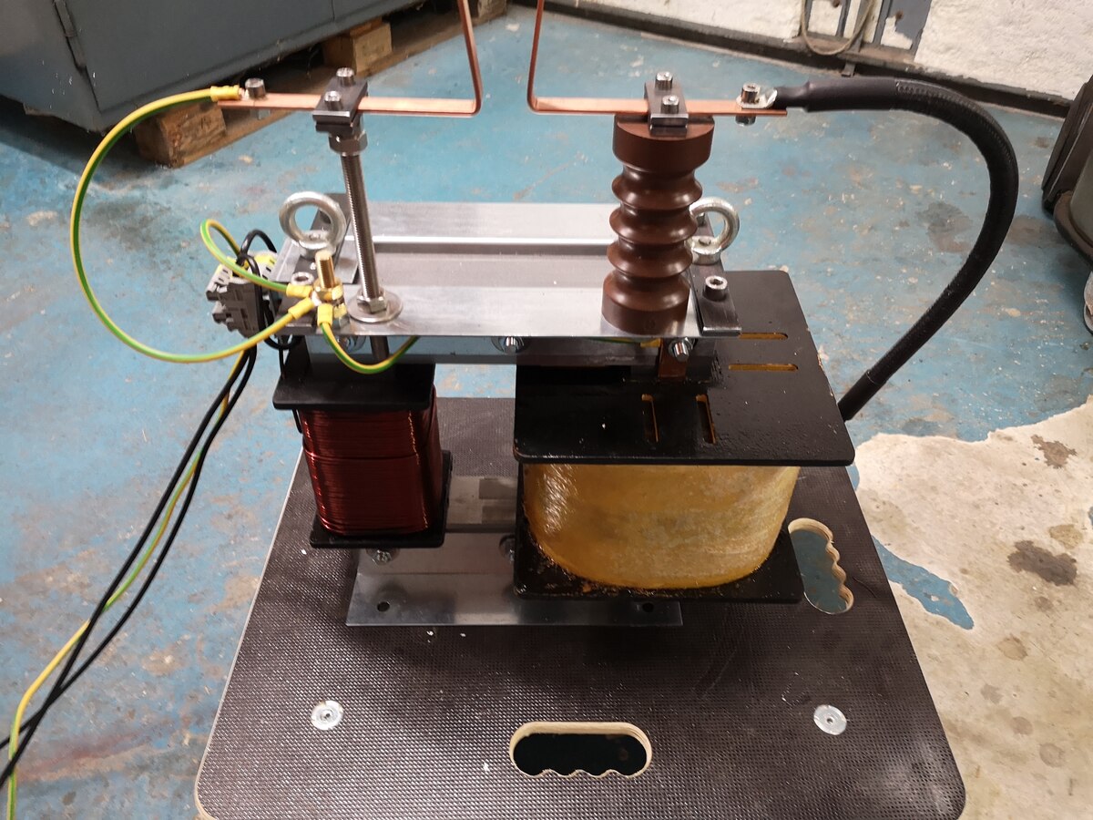

von Daniel S. (daniel81)
> Du brauchst halt irgendeine Art von Fixierung - locker auflegen
> ist eher nicht anzuraten, wenigstens das sollte Dir klar sein.
Wirklich Danke für Deine konstruktiven Beiträge vorher, aber dass ich es
fixieren muss, ist mir natürlich klar. Bitte stelle mich nicht als
kompletten Vollidioten dar.
Auf die Gefahr hin, dass von jetzt an niemand mehr bereit sein wird mir
weiter zu helfen: Es ist ein selbst gebauter 20kV Trafo mit einer
vorgesehenen Leistung von etwa 10kVA. Dass jede kleinste Unachtsamkeit
hier definitiv tödlich enden wird ist mir klar. Um mögliche Unfälle zu
vermeiden halte ich ein strenges Sicherheitskonzept ein:
- Mindestens 3 Meter Abstand zum Versuchsobjekt
- Niemals Versuche alleine durchführen, immer nur mit einer zweiten
Person, welche im Notfall Hilfe holen / Wiederbelebungsmaßnahmen
durchführen kann
- Schalten der Apparatur nur über einen Schütz, um selbst bei einem
Überschlag von Sekundär- auf Primärseite geschützt zu sein
- Arbeiten an der Apparatur nur bei kurzgeschlossener Sekundärseite
durchführen. Sekundärseite vorher mittels einer 2m langen Erdungsstange
erden (welche niederohmig direkt an die Erdungsschiene der
Unterverteilung angeschlossen ist)
Ich versuche nun erstmal einen Luftspalt direkt in dem Trafo umzusetzen.
Viele Grüße
Daniel

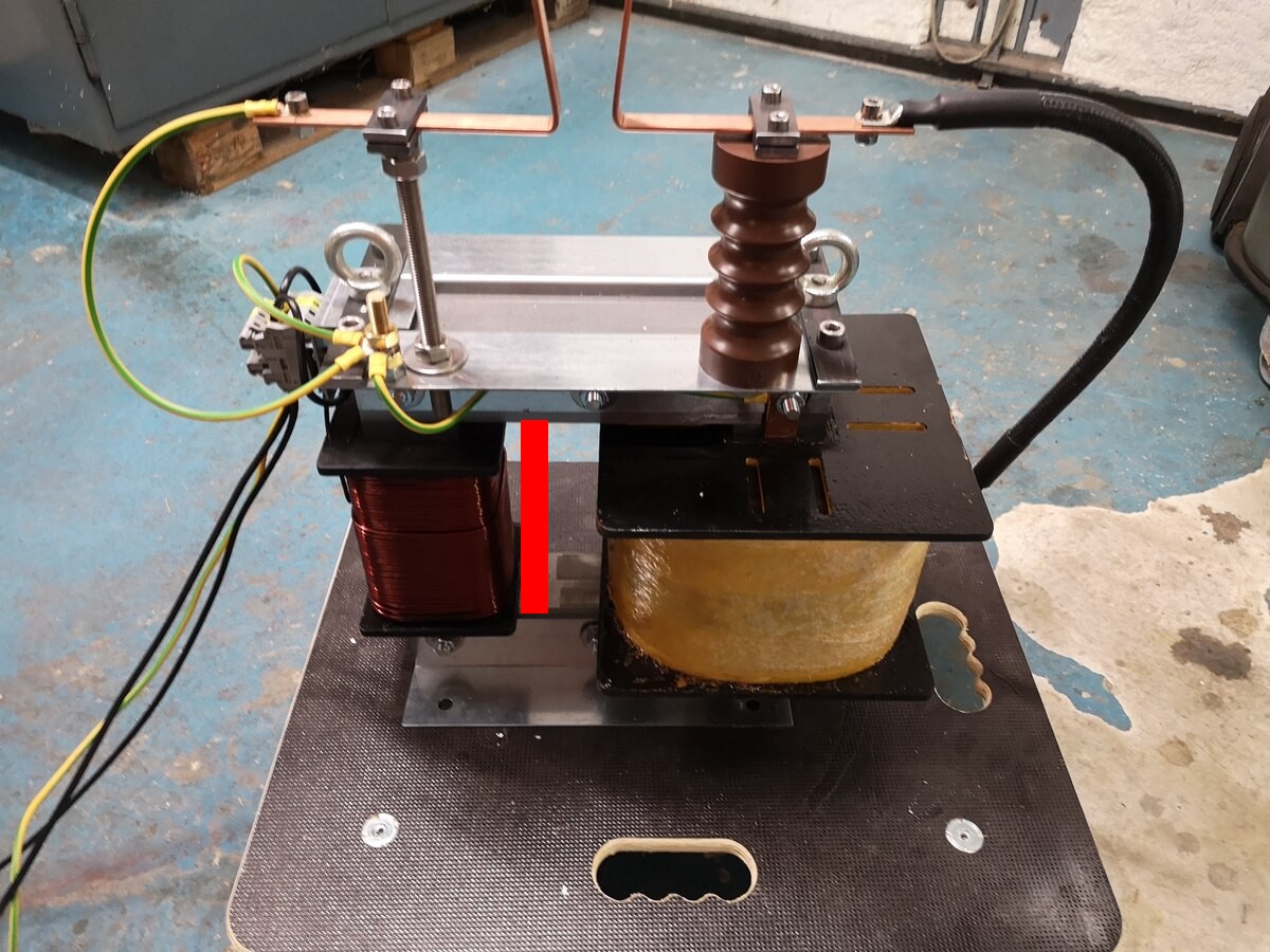

von hinz (Gast)
Daniel S. schrieb:
> Also wie kann man das praktisch
> umsetzen?
Du müsstest ein zusätzliches Joch einsetzen. Siehe Anhang.
Es gaht aber auch mit deiner ursprünglichen Idee, nur ist die teurer,
wird also kommerziell ehr nicht verwendet.

Der Gedanke mit dem Luftspalt im Trafo hatte noch einen weiteren
Hintergrund: Der Trafo ist scheinbar völlig falsch ausgelegt (ich habe
ihn nach einem ausführlichen Beispiel aus einem Buch [
https://www.amazon.de/Experimente-selbst-gebauten-Jakobsleitern-Franzis/dp/3772343392
] nachgebaut und leider erst hinterher selbst nachgerechnet). Er hat nur
160 Primärwindungen, nach meiner Rechnung müssten es mind. um die 300
sein. Ab ca. 200V steigt der Leerlaufstrom exponentiell an, bei 400V
fliegt schon im Leerlauf der C32 LSS. Alleine die Sekundärspule zu
"Fertigen" (von "Wickeln" kann keine Rede sein; bei dem ganzen
Zuschneiden von Pappe und Isolierpapier habe ich mich eher wie im
Bastelworkshop gefühlt) war mehrere Wochen Arbeit. Deshalb würde ich
halt gerne retten, was noch zu retten ist und hatte gedacht durch einen
Luftspalt zwar einen allg. höheren Blindstrom in Kauf zu nehmen, aber zu
verhindern, dass der Kern viel zu früh in Sättigung geht...
Ok, danke. Denke, ich habe das Prinzip jetzt verstanden. Praktisch wird
es aber wahrscheinlich eher schwierig, das zusätzliche Joch würde wohl
nicht mehr den nötigen Abstand zur Sekundärspule haben, um einen
Überschlag sicher zu verhindern. Das muss ich nochmal nachmessen...

von N. A. (bigeasy)
Peter D. schrieb:
> Drosseln für reine AC-Anwendung habe ich nur ohne Luftspalt gesehen.
Siehe Bilder, kannste auch zoomen und drehen:
https://www.eibmarkt.com/de/products/Eaton-Moeller-Netzdrossel-AC-einphasig-DX-LN1-024.html

Hmmm... interessante Idee. Evtl. ein FU mit entsprechender Leistung?
von Peter D. (peda)
Für mich sieht das nach einer Schweißnaht aus, also kein Luftspalt.
Hätte mich auch gewundert.
Solche Trafos mit Schweißnaht habe ich schon öfter gesehen. Hilft gut
gegen Kernbrummen und man erspart sich das wechselseitige Schichten.

von N. A. (bigeasy)
Peter D. schrieb:
Ganz ehrlich... Lass es sein, kauf Dir ne Brille und...

von Falk B. (falk)
Und du siehst, was unter/in der Spule los ist? Dort sitzt nämlich der
Luftspalt in den meisten Fällen, im Mittelschenkel. Wenn er in den
Wie du selber schon festgestellt hast, sind normale Trafos und Drosseln
deutlich verschieden. Auch hier, selbst wenn man auch hier die Bleche
einfach verschweißt hat.
Nachtrag. Na klar! Wenn man dort rein zoom, sieht man den Luftspalt ganz
deutlich! Dort ist natürlich KEINE Luft, sondern ein Stück Kunststoff,
welches aber die gleichen magnetischen Eigenschaften (ur~1) hat! Und der
Kern wird außen durch verschraubte Blechstreifen gehalten.

Da ist keine Schweißnaht und die zusätzlichen Halterungen sind ebenfalls
vorhanden, sogar mit Langloch, um die Dicke der Einlage des Luftspaltes
ausgleichen zu können:
http://www.elektrotools.de/Produkt/269498-Eaton-Moeller-Netzdrossel-AC-einphasig-DX-LN1-024
Nachtrag: Okay, hast es selbst noch entdeckt :-)
