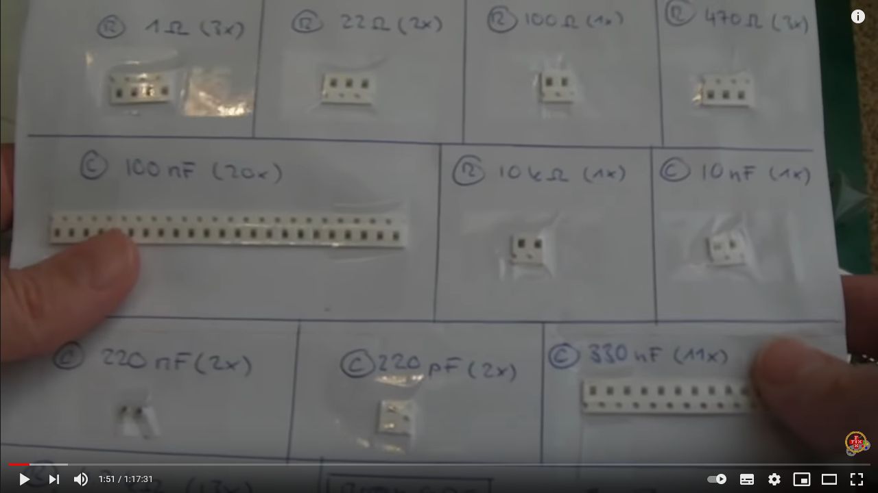

Ich möchte jemand für die Bestückung einer Platine ca. 100 Bauteile zukommen lassen, alles SMD. Wie verpackt man sowas am besten? Ich muss ja jedes Bauteil beschriften damit er es sauber zuordnen kann. Gibt es da was fertiges? Oder hat jemand eine gute Idee? Auf Tesaband aufkleben, da bin ich schon selbst drauf gekommen, aber das ist irgendwie auch blöd, vor allem besteht beim abziehen die Gefahr das andere Bauteile mit runterfallen. Und einfache Klarsichttütchen, ja, ist halt auch recht teuer.

doppeltes Tape auf ein Stück Pappe. Pappe beschriften darüber einen schmalen streifen Tesafilm. Das ganze in ne Klärsichthülle. eine Lage filz drüber. alle Kartons so stapeln fertig
Marc E. schrieb: > doppeltes Tape auf ein Stück Pappe. > Pappe beschriften > darüber einen schmalen streifen Tesafilm. > Das ganze in ne Klärsichthülle. Dumm wirds nur, wenn Klebstoffreste das Löten dann vermiesen...

Tesa ist keine gute Idee, erzeugt schöne Ladung beim abziehen. Stichwort ESD.

SMD Bauteile kommen doch normalerweise schon fertig verpackt vom Distributor, da verschickt man einfach die Gurtabschnitte weiter. Ich würde jetzt mal sagen "selber schuld", wenn man meinte, die Teile unbedingt in ein ach-so-praktisches Mäuseklo kippen zu müssen. Naja gut, der Schaden ist angerichtet. Pillendose?
Die meisten SMD-Bauteile, die ich kenne, kommen doch als Tape & Reel oder Stangenware und sind damit eigentlich schon optimal verpackt, oder täusche ich mich da? Klar, es gibt natürlich Leute die den Kram gerne auspacken und dann Kleinteilboxen o.ä. damit befüllen. Hat auch hier und da seine Berechtigung. Das bereut man nur ab und zu, wenn diese mal ungeschickt fällt und dabei alles chaotisch zusammengewürfelt wird. Widerstände, Kondensatoren, SO etc. kann man aber auch gut in kurz geschnittenen Gurtabschnitten lagern. Warum ist das bei dir alles so lose, dass du dir jetzt soviel Gedanken übers Verpacken machen musst? Du könntest den Kram in Kaptonband kleben, mit Papierfähnchen beschriften und dann alles am sinnvollsten in eine ESD-Tüte packen. Da noch Wellpappe drum, je nachdem, wie es verschickt werden soll.
Da sollten doch aber noch diese leeren Gurtabschnitte rumliegen, zumindest, wenn die nicht sofort weggeschmissen wurden. Die Bauteile da rein, nen schmalen Papierstreifen drüber und mit Tesa zugepappt, Ich lass die Teile jedenfalls auch immer drin. Ausser irgendwelche ausgebauten Teile zur Wiederverwendung, wo man sowas natürlich nicht hat, bewährt sich das gut.
Wie schon zuvor beschrieben musst Du auf Elektro Statische Entladung (ESD) achten. All das schöne Plastik lädt sich unheimlich stark auf. Mit einem Klebeband (Tesafilm) schafft man locker 10kV. Zumindest Halbleiter sehen solche Potentialdifferenzen nicht gerne. Leitfähiger Kunststoff ist meist teurer als das Hühnerfutter das Du versenden willst. Auch tut der Klebstoff den Lötpads nicht gut. So eine wirklich sinnvolle und praktische Idee lose SMD Bauelemente zu versenden kenne ich nicht. Vielleicht das hier: https://at.farnell.com/adafruit/430/antistatic-snap-box-5pack/dp/2816306?st=esd%20beh%C3%A4lter
Auch nicht antistatisch, aber immerhin keine Kleberückstände an den Bauteilen. https://www.amazon.de/perfeclan-M%C3%BCnzhalter-M%C3%BCnzdosen-M%C3%BCnzfach-M%C3%BCnzkapseln/dp/B089KTKR19/ref=sr_1_8?__mk_de_DE=%C3%85M%C3%85%C5%BD%C3%95%C3%91&dchild=1&keywords=m%C3%BCnzdose+cent&qid=1615813885&sr=8-8
Gut geht das gar nicht. Ich hab auch schon 20 Bauteile verlötet, weil das weniger Aufwand war, als die Teile sauber zu verpacken. Ansonsten: Stückliste mit passendem Zeilenabstand drucken, SMD-Bauteile in Tapes mit doppelseitigem Klebeband oder Pritt-Stift an die jeweilige Position kleben und einen Streifen Tesa drüber zur Sicherung. MfG, Arno

Die Gurtabschnitte mit Tesa auf Kästchenpapier kleben und daneben beschriften. So sind die Teile im Gurt noch ESD sicher verpackt und bekommen keinen Klebstoff ab. ICs , die nicht gegurtet sind, kann man auch in ein Stückchen Alufolie einwickeln, so man keine antistatischen ZIP-Tütchen aufgehoben hat. Antistatikfolie kann man auch mit einem Folienschweißgerät, wenn man eins in der Küche hat, in kleinen Kammern zuschweißen und die Kammern mit einem Feinliner nummerieren, oder in Klartext beschriften. Kommt halt immer darauf an, wieviele Teile der Baussatz umfasst und wieviele Bausätze man kommissionieren muß.
