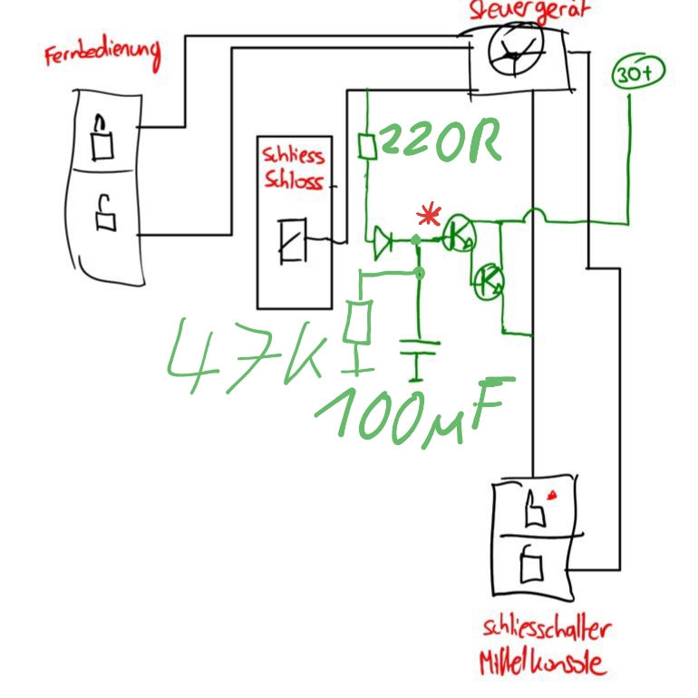

Guten tag,
Ich wollte bei meinem Skoda Octavia eine Schaltung machen die bei
einmaligen Knopfdruck der Fernbedienung die Rückspiegel automatisch
einfahren.
Um diese Funktion bislang zu aktivieren muss der Knopf der Fernbedienung
für 2 Sek. gedrückt halten. Nun habe ich mich gefragt ob es möglich ist
dies mit einer Schaltung zu lösen und habe mal eine entworfen. Meine
Elektrotechnischen Kenntnisse sind nicht so hoch, bin noch Lehrling.
Ich hoffe dass eine Person mir in diesem Forum helfen kann.
Meine Schaltung kurz erklärt:
Im Innenraum gibt es auch einen Schliessschalter wo man das Fahrzeug
verriegeln kann, wenn man diese Taste auch 2 Sek. haltet werden die
Spiegel auch zurückgeklappt.
Nun meine Überlegung: Wenn ich dass Signal vom Schliesszylinder benutze
um ein Kondensator zu Speisen könnte ich diesen benutzen um mit einer
darlington Schaltung vom Bordnetz ein tasten druck von min. 2 Sek. dem
Steuergerät zu simulieren oder ?
Hoffe ihr versteht meine Schaltung und mein anliegen.

von Hans (Gast)
Die Aktuatoren der Seitenspiegel werden wie die meisten anderen
Aktuatoren in modernen Fahrzeugen durch den Konfort CAN-bus gesteuert,
ich rate dir ab, irgendwelche Eingriffe zu machen, wenn etwas gesteuert
werden soll, dann über den CAN-bus.

von Tim (Gast)
Einfach mit vcds codieren.
von Helmut Hungerland (Gast)
Vor der Basis deines Darlingtons sollte noch ein 47k Widerstand sein
(rotes Sternchen), damit der 100uF Elko auch tatsächlich 2 Sekunden
benötigt, um sich zu entladen. Der zweite 47k, parallel zum Elko, sorgt
für ein vernünftiges Sperren des Darlingtons, wenn der Elko entladen
ist.

von Anten (Gast)
Kann einfach mit VCDS codiert werden

Am Besten gleich zwei Darlington, dann ist man auf sicheren Seite, und
220Ω mögen den Transistor nicht durchschalten, also maximal 10Ω.
von Axel R. (axlr)
Erstmal an der Quelle (also am Schließzylinder) und am Chassis (B-Säule
oderso) ein Multimeter anschließen und erstmal schauen/messen, ob da für
100-200mSekunden +12V anliegen oder ob diese immer anliegen und für die
Schlußzeit verschwinden. Gibt das Steuerteil also tatsächlilch 12V raus
oder wird Masse geschaltet? Dann kann man sich um die folgeschaltung
Gedanken machen.
Soll den dein Knop 2Sekunden gedrückt werden, wenn die TÜren auf gehen
oder jedesmal, auch wenn sie zu gehen? denn: bei Verrigeln wird der
Zylinder ja auch kurz betätigt und dann hast du auch wieder zwei
Sekunden Tastendruck aud deinen Spiegeln. Nicht, dass Du dann
durcheinander geräts irgendwann...
Achso: ich hatte n VW-Erdgas-Up (witziges Teil, btw)da hab ich allen
Kram (Tempomat usw.) mit vcds eingestellt. Da kann man bei deinem
Octavia sicher auch die Spiegel umprogrammieren. Kennste keinen mitm
Laptop, der das installiert hat?
