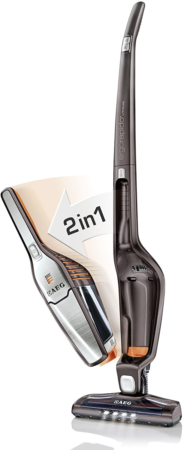

Hallo! Kann mir jemand die Schaltung zum Anschließen der Leiterplatte der Starttasten der AEG AG 3011 Pilesos oder des analogen "Electrolux" sagen. Es gibt zwei Drähte: schwarz und rot. Vielen Dank im Voraus.

phylosodingsbums, ist das ein Diktiergerät?
Uli S. schrieb: > phylosodingsbums, ist das ein Diktiergerät? Dies ist ein Staubsauger auf einer Batterie
Fällt der dann nicht runter?
Anatolii M. schrieb: > Luftikuss schrieb: >> Fällt der dann nicht runter? > > ich habe die Frage nicht verstanden? so ein Staubsauger

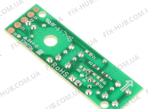

Dies ist eine Platine mit zwei Tasten, die sich im Griff dieses Staubsaugers befinden. Auf der Platine befinden sich 4 Kontakte: J1. J2, J3,J4 und nur zwei rote und schwarze Drähte sind mit der Platine verbunden. Da die ursprüngliche Platine verloren geht, kann ich die alten Lötpunkte nicht sehen.
Nachdem auf der Platine, ausser den Tasten, nur zwei Widerstände sind, ist entweder die Platine falsch oder es wird nur eine Taste benötigt. Nach Einbau der Platine lässt sich feststellen welcher Taster betätigt wird
Anatolii M. schrieb: > Auf der Platine befinden sich 4 Kontakte: J1. J2, > J3,J4 Hallo Anatolii ! Schwarz auf J3, rot auf J4 Die Farben sind eigentlich egal, Taste S1 schaltet einen Widerstand 1 Kiloohm, Taste S2 einen 4k7. Gruß Hans
