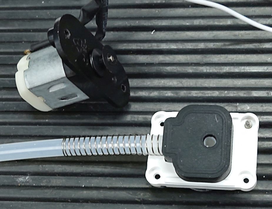

Das Produkt ähnelt vom Elektrischen aufbau ziemlich genau diesen
Seifenspendern von Sagrotan und besteht aktuell aus folgenden
Komponenten.
- esp8266 (Temporär)
- IR Sensor Modul
- Motor 3V
- Rollenschalter (diese ganz kleinen Dinger da)
- Powerbank 5V für die esp8266 (Temporär)
- transinstor für den Motor
- Widerstände
Funktionsablauf:
Hand löst IR sensor aus.
Motor Startet.
Auf dem Motor ist eine Nocke die den Rollenschalter trift.
Motor aus.
Wiedereinschaltverzögerung (0-180s einstellbar)
Durch die Wiedereinschaltverzögerung soll es nicht möglich sein den
Motor sofort wieder zu starten.
Um den IR sensor erneut auszulösen, muss die Hand weggezogen werden.
Die Steuerung soll Strom sparend laufen und wird nur gelegentlich
ausgelöst. Der Sagrotan Spender den ich hier habe hält 1-2 Jahre ohne
neue Batterien.
Betrieb mit 2x AA Batterien.
Das IR Modul habe ich gerade einzeln gekauft. Sollte aber im besten fall
mit in die Steuerplatine integriert werden.
Der IR Sensor ist gerade noch zu Licht empfindlich und der Prototyp
spinnt rum wenn die Sonne scheint.
Grundsätzlich ist das sooooo gesehen relativ "harmlos". Aber wenn ich
versuche aus der esp8266 Software Steuerung eine Hardware Steuerung zu
machen, bin ich weit außerhalb meines Kompetenzbereichs. Mit Relais wäre
das auch easy aber das Ding soll ja stromsparend laufen.

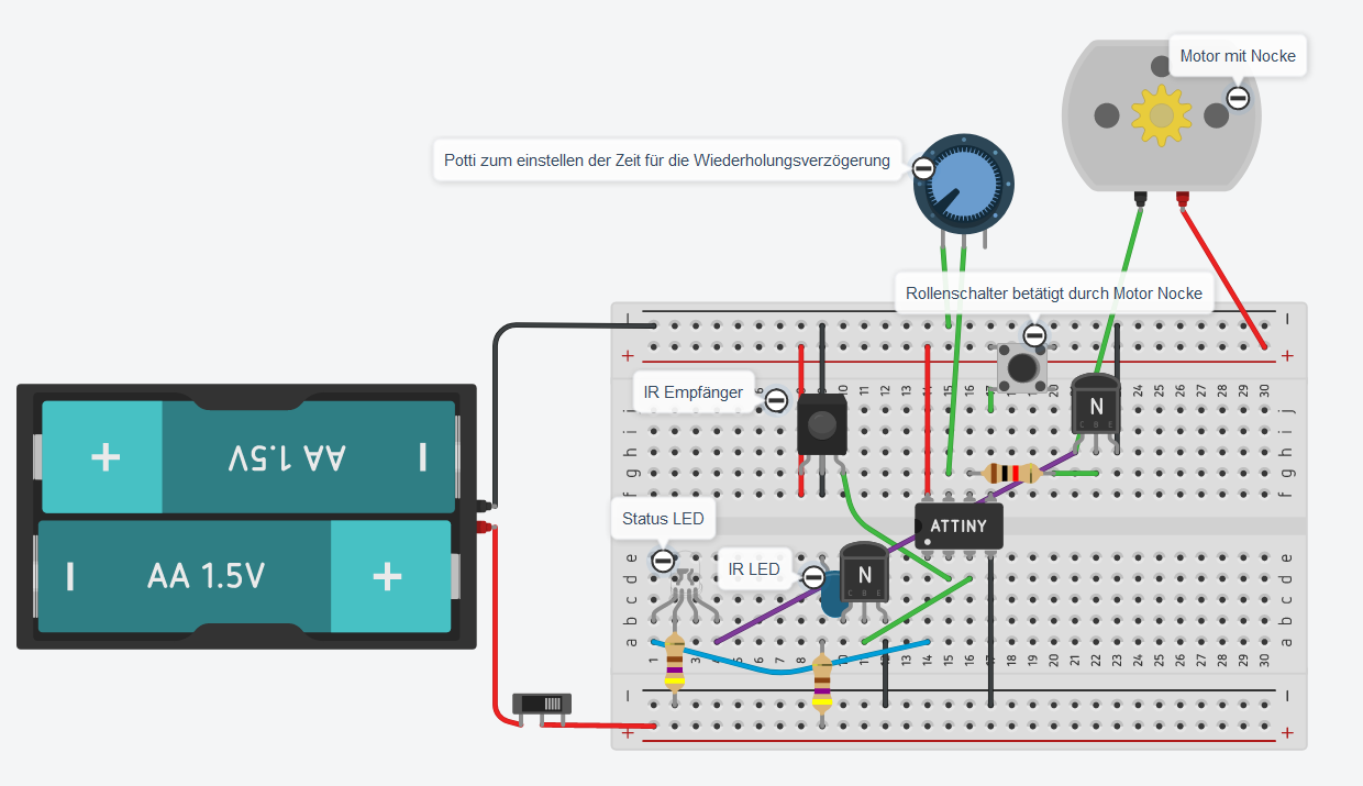

von Andre (Gast)
Ein kleiner Attiny kann diese Aufgaben auch gut übernehmen.

Der Rest sind ein paar Zeilen C auf einem ATtiny. Man erstellt dazu
einen PAP und hackt nicht einfach drauflos. Den PAP implementiert man
dann als Statemaschine, sonst wird es zu unübersichtlich.

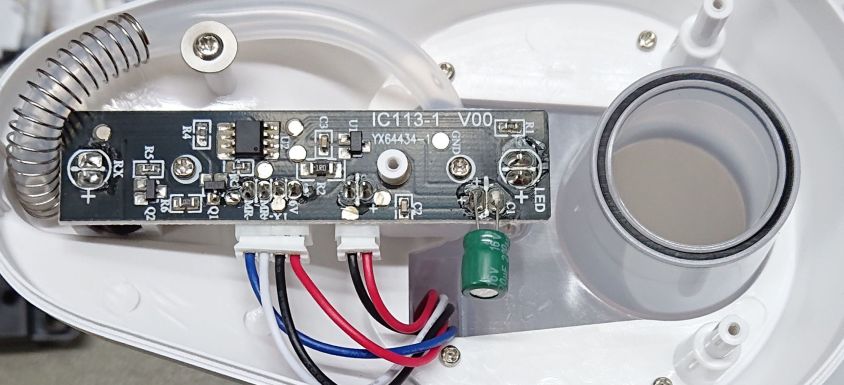

Neuentwicklung weil mir das Reverse Engineering nicht gelungen ist. Ich
versteh die Schaltung von dem Seifenspender nicht genau und da ist ein
unbekannter IC drauf der was weis ich macht.

Der ist sicher sparsamer, aber trotzdem nicht das Gelbe vom Ei. Es ist
eine Panzerhaubitze, die du benutzt um ein paar Brieftauben zu erlegen.
Wenn das mit 2xAAA laufen soll, brauchst du einen µC der bis 1.8V
funktioniert und nur einstellige µA im sleep braucht. Gibt es massig.
Von Atmel (ATTiny), Microchip (PIC12) oder TI (MSP430). Um mal die
Platzhirsche genannt zu haben.

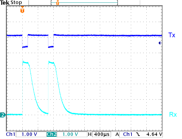

Medo schrieb:
> Den Sagrotanspender den ich mir zum testen gekauft habe juckt
> Sonnenlicht und Lampen überhaupt nicht. Also scheint es ja nicht
> unmöglich zu sein.
Einfach schauen wie das die Anderen machen.
z.B. der ca. 8€ teure Silvercrest Seifenspender von Lidl.
Da sitzt unten im Sockel das Batteriefach und darüber ein Motor, eine
Zahnradpumpe und eine Infrarot Sendediode.
Oben unter dem Deckel ist die Controllerplatine mit der Empfängerdiode
und einer Betriebs-LED. Der Betrieb erfolgt mit 6V Batteriespannung die
über einen 3,3V Regler den Controller versorgt.
Die Funktion ist wie folgt. Alle 400ms wird die Sendediode zweimal kurz
aktiviert und mittels der Empfängerdiode überprüft ob die Lichtschranke
unterbrochen ist. Der "Sensor" arbeitet hier also ohne Ruhestrom. Im
Falle einer Unterbrechung wird die Pumpe für maximal 1,3s eingeschaltet.
Wenn zwischendurch schon keine Unterbrechung mehr besteht wird die Pumpe
sofort deaktiviert. Zwischendurch bedeutet hier natürlich ebenfalls alle
400ms.
Man kann also auch weniger Seife entnehmen indem man einfach die Hand
vorzeitig weg nimmt. Da das aber nur alle 400ms überprüft wird läuft
noch mehr oder weniger Seife nach die dann im Waschbecken landet. Nicht
sehr praktisch. Geschickter wäre es, wenn man die Maximaldauer
einstellen könnte.
Also habe ich den Controller von der Platine abgelötet und einen Tiny85
dran gebastelt. An zwei freien Pins noch zwei Jumper um die Pumpendauer
verändern zu können.
Statt 400ms habe ich für den Timer eine Periodendauer von 250ms
verwendet. Also ist der Tiny im Schlafmodus und wird alle 250ms
aufgeweckt.
Nach dem Aufwecken wird die Lichtschranke abgefragt. 120µs Puls, 500µs
Pause, 120µs Puls.
Falls die Lichtschranke nicht unterbrochen ist wird die Pumpe und die
Betriebs-LED ausgeschaltet.
Ist die Lichtschranke unterbrochen, wird je nach Jumperstellung ein
Periodenzähler gesetzt. Damit erhalte ich vier mögliche Pumpenzeiten
(500ms, 750ms, 1000ms oder 1250ms). D.h. wenn man die Hand unter dem
Spender lässt wird nach Ablauf der eingestellten Gesamtzeit die Pumpe
und die LED deaktiviert. Somit landet die gewünschte Seifenmenge in der
Hand und nicht ein Teil davon auf dem Waschbeckenrand.
Verzeih mir meine Einmischung in den interessanten Thread.
Der Antrieb interessiert mich für Modellfahrzeuge. Wie groß (lang) ist
der Motor und die Riemenscheibe der Pumpe?
von Stoer P. (stoerpeak)
Maße hab ich grad keine zur Hand, aber es handelt sich um einen ca. 0€
China Standardmotor. Die Zahnradpumpe ist von unten an den Tank
geschraubt, hat also keinen Schlauchstutzen um sie anderweitig zu
verwenden bzw. dafür müsste man sich einen passenden Anschlussflansch
montieren oder sie ebenfalls direkt unter einen Tank schrauben.

von Medo (Gast)
Ich hab das mal so "grob" aufgebaut, wobei ich nicht wirklich weiß wie
der IR Empfänger richtig angeschlossen wird. Siehe Anhang
von :-( (Gast)
Das scheint für Potis und Bipolartransistoren usw... ebenso zu gelten.
Abgesehen davon, dass so eine Fritzing-Schaltung als Schalplan
ungeeignet ist (keine Übersicht, keine Bauteilwerte):
Bei den Bipolartransistoren ist mir nur der fehlende Basiswiderstand
aufgefallen.  Was meinst du?
Die Vorwiderstände der IR-LED erscheinen mir für 2,5-3,0V Versorgung
viel zu hoch. Da fließen dann im Worst Case 2,5 (V_Batt_leer) - 1,2V
(V_f IR-LED) /470 Ohm = 3mA.
