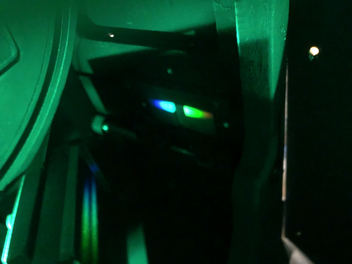

Jonathan schrieb: > ab das Teil mal aufgescharubt- Schmaler Lichtspalt, der aufn einen > großen Speigel leuchtet, dann auf Gitter, zurück auf Spiegel und dann > auf einen kleinen spiegel der den Strah zum Ausgangsspalt schickt Sonst nix? Hersteller, Wellenlängenbereich bekannt, oder wofür das Teil verwendet wurde? Skizzier mal den Strahlengang und miss mal die Abstände / Winkel zwischen den einzelnen optischen Komponenten. Es gibt ein paar bevorzugte Werte für die Gitterkonstante z.B. 1800 oder 3600 pro mm. Der Wert bestimmt hauptsächlich die langwellige Verwendungsgrenze. Mit einem 3600er Gitter kommst du z.B. nicht in den roten Bereich. Ich habe hier allerdings auch ein Gitter, für den UV/VIS-Berich das nur 69 Linien pro mm hat und in sehr hohen Ordnungen betrieben wird. Die Mehrdeutigkeit wird mit einem senkrecht dazu ablenkenden Quarzprisma aufgelöst (Echelle Monochromator). Je gröber das Gitter, umso höher die Dispersion.
Hp M. schrieb: > Jonathan schrieb: >> ab das Teil mal aufgescharubt- Schmaler Lichtspalt, der aufn einen >> großen Speigel leuchtet, dann auf Gitter, zurück auf Spiegel und dann >> auf einen kleinen spiegel der den Strah zum Ausgangsspalt schickt > > Sonst nix? > > Hersteller, Wellenlängenbereich bekannt, oder wofür das Teil verwendet > wurde? > > Skizzier mal den Strahlengang und miss mal die Abstände / Winkel > zwischen den einzelnen optischen Komponenten. > > Es gibt ein paar bevorzugte Werte für die Gitterkonstante z.B. 1800 oder > 3600 pro mm. Der Wert bestimmt hauptsächlich die langwellige > Verwendungsgrenze. Mit einem 3600er Gitter kommst du z.B. nicht in den > roten Bereich. > > Ich habe hier allerdings auch ein Gitter, für den UV/VIS-Berich das nur > 69 Linien pro mm hat und in sehr hohen Ordnungen betrieben wird. Die > Mehrdeutigkeit wird mit einem senkrecht dazu ablenkenden Quarzprisma > aufgelöst (Echelle Monochromator). Je gröber das Gitter, umso höher die > Dispersion. Von Bausch& Lomb Von innen sieht das Teil so aus: https://ibb.co/nwJm8Tx Wellenlängenbereich auch nicht bekannt
Probier mal mit einen grünen Laserpointer auf den Eintrittsspalt zu leuchten und such mit einem weissen Papier das Bild in der Nähe des Austrittsspaltes. Die grünen Laserponter bestehen meist aus einem frequenzverdoppelten Nd-Laser und leuchten bei recht genau 532nm.
Hp M. schrieb: > Probier mal mit einen grünen Laserpointer auf den Eintrittsspalt > zu > leuchten und such mit einem weissen Papier das Bild in der Nähe des > Austrittsspaltes. > Die grünen Laserponter bestehen meist aus einem frequenzverdoppelten > Nd-Laser und leuchten bei recht genau 532nm. Hab debn auf dem Papier, bin aber ehrlich, stelle ich durch die Drehung des Gitters denn Wellenlängenbereich ein?
Jonathan schrieb: > stelle ich durch die Drehung > des Gitters denn Wellenlängenbereich ein? Ja, natürlich. Aber VORSICHTIG! Bei diesem Monochromator ist die Welle des Gitters vermutlich mit einem Hebel verbunden, der auf einem Quarzplättchern gleitet, welches auf einer Gewindespindel sitzt, die von einem Schrittmotor angetrieben wird. Alles klar? ;-) Auf diese Weise bekommt man eine lineare Abhängigkeit der Wellenlänge von der Schrittzahl. Lass denn Hebel nicht auf die Quarzplatte schnappen, sonst ist da eine Macke drin, und die Genauigkeit ist hinüber.

Jonathan schrieb: > Hab das Teil mal aufgescharubt- Schmaler Lichtspalt, der aufn einen > großen Speigel leuchtet, dann auf Gitter, zurück auf Spiegel und dann > auf einen kleinen spiegel der den Strah zum Ausgangsspalt schickt Ohne konkrete Angaben zu den Abmessungen wirst du nichts über das Gitter erfahren. Auch solltest du die Art der Spiegel (Planspiegel, abbildender Spiegel) angeben. Und die Winkel im Strahlverlauf. Das ganze trägst du dann in eine Skizze ein.
Wolfgang schrieb: > Jonathan schrieb: >> Hab das Teil mal aufgescharubt- Schmaler Lichtspalt, der aufn einen >> großen Speigel leuchtet, dann auf Gitter, zurück auf Spiegel und dann >> auf einen kleinen spiegel der den Strah zum Ausgangsspalt schickt > > Ohne konkrete Angaben zu den Abmessungen wirst du nichts über das Gitter > erfahren. Auch solltest du die Art der Spiegel (Planspiegel, abbildender > Spiegel) angeben. Und die Winkel im Strahlverlauf. > Das ganze trägst du dann in eine Skizze ein. Welche Abmessungen genau? Über die Speigel habe ich auch keine Angaben
Hp M. schrieb: > Probier mal mit einen grünen Laserpointer auf den Eintrittsspalt zu > leuchten und such mit einem weissen Papier das Bild in der Nähe des > Austrittsspaltes. Dann wird das Gitter nicht vernünftig ausgeleuchtet. Die Lichtquelle muss einen ausreichend großen Öffnungswinkel haben.
Jonathan schrieb: > Über die Speigel habe ich auch keine Angaben Dann guck sie dir an. Einen Planspiegel von einem gekrümmten Spiegel zu unterscheiden, ist nicht so schwierig ;-) Hast du ein Photo senkrecht von oben auf den Strahlengang?
Wolfgang schrieb: > Jonathan schrieb: >> Über die Speigel habe ich auch keine Angaben > > Dann guck sie dir an. Einen Planspiegel von einem gekrümmten Spiegel zu > unterscheiden, ist nicht so schwierig ;-) > > Hast du ein Photo senkrecht von oben auf den Strahlengang? Hier: https://ibb.co/9rGXgjB https://ibb.co/XWKgxT3
Wolfgang schrieb: > Dann wird das Gitter nicht vernünftig ausgeleuchtet. Die Lichtquelle > muss einen ausreichend großen Öffnungswinkel haben. Ist bekannt. Aber erstmal geht es ja darum, ob ausser der 0. Ordnung überhaupt etwas zu sehen ist. Dazu braucht man Intensität. Jonathan schrieb: > Über die Speigel habe ich auch keine Angaben Steht in jedem Physikbuch: Ausfallswinkel = Einfallswinkel. P.S.: ...Oder meintest du den Hohlspiegel? Da entspricht der (optische) Abstand der beiden Spalte der doppelten Brennweite. Dadurch wird das Gitter mit parallelem Licht beleuchtet.

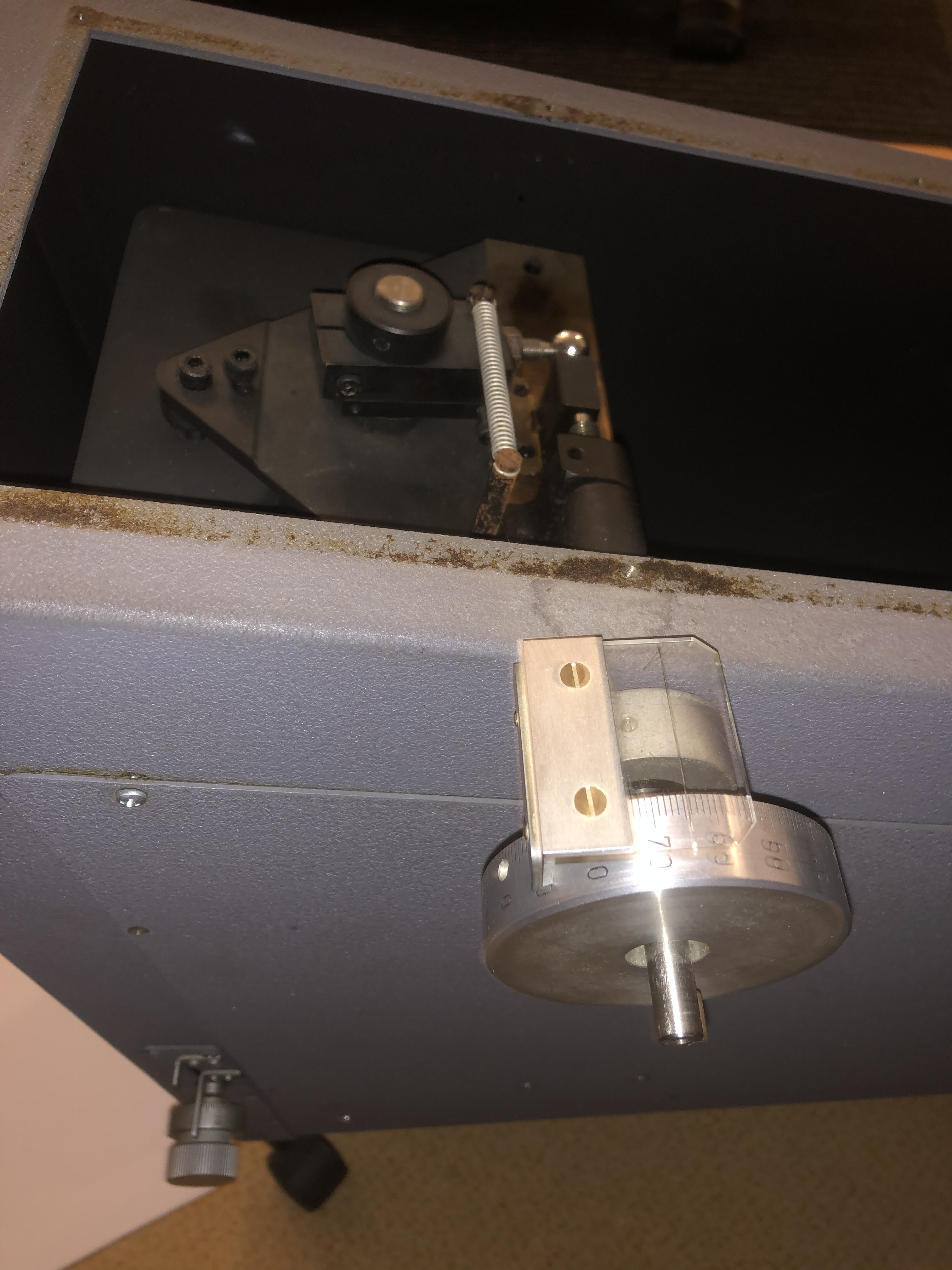

Noch ne Frage, am Stellrad kann man ja das Gitter schwenken, dabei steht auf der Anzeige „Mikro“ und die geht von 0-100, was heißt das genau?
Jonathan schrieb: > Noch ne Frage, am Stellrad kann man ja das Gitter schwenken, dabei steht > auf der Anzeige „Mikro“ und die geht von 0-100, was heißt das genau? Die lineare Skala geht von 0.2 bis 1.4 µm (Beschriftung 1.0 0.5 0) und das Rad ist die untersetzte Skala für den Feintrieb. Eine Umdrehung (0 .. 100) dürft auf der linearen Skala 0.1µm ensprechen (probieren). Falls das so ist, entsprechen die 0-100 eine nm-Skala. Setzt eine Lampe mit bekanntem Linienspektrum davor (z.B. Hg-Lampe) und gucks dir an.

Eine erste Messung ist ja auch ohne Kallibrierung möglich Zum Stellrad, es gibt einen Feintrieb an dem man drehen kann, dazu noch eine Anzeige mit mikro Einheit, wie genau ist diese zu verstehen? Zum Laser, wir wird die spektrale Breite am Ausgang gemessen? Der Blaze Angle von 5° besagt was konkret? Danke

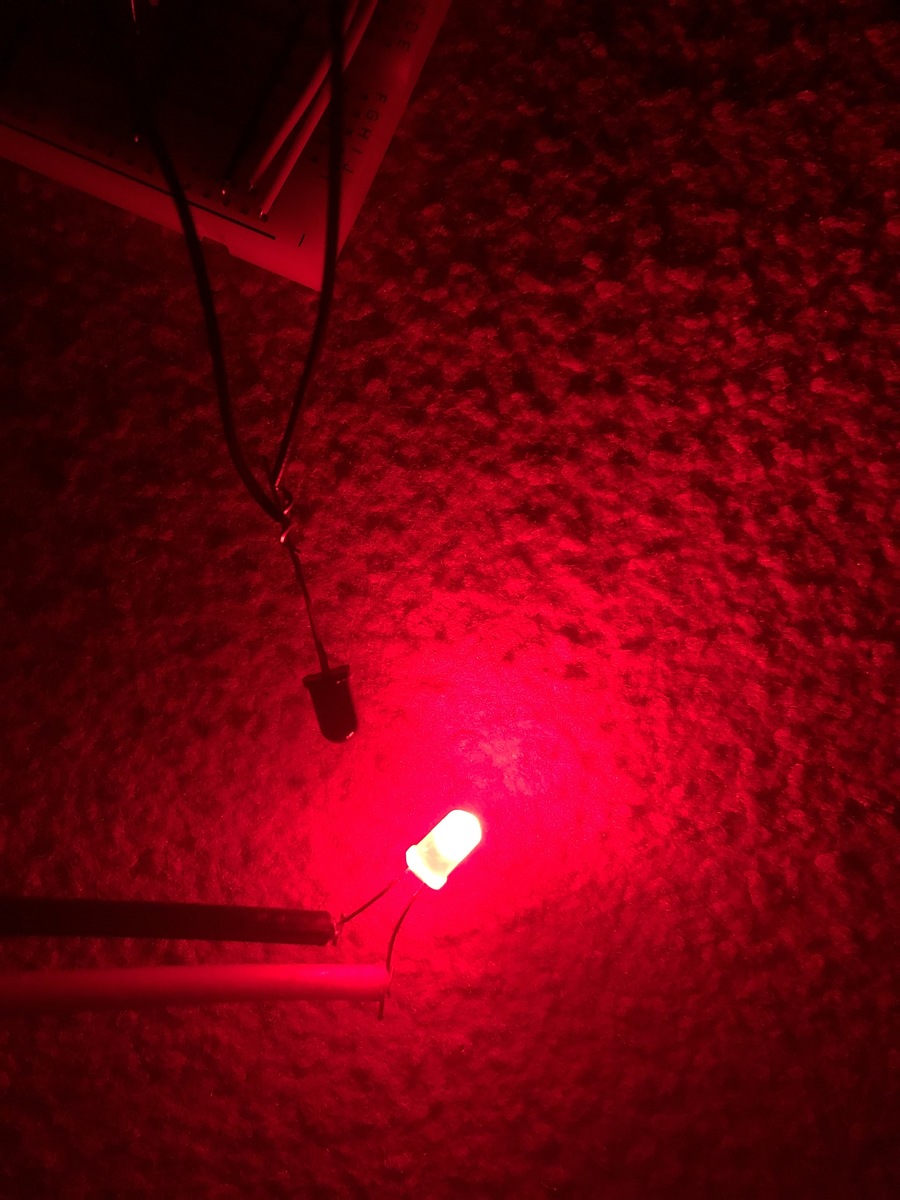

Steh hier vor einem Rätsel, wenn ich den Fototransitor mit einem grünen Laserpointer anleuchte, zeigt dieser einen Ausschlag an. Wenn ich nun den grünen Laser durch das Spektrometer jage, und am ausgangspalt der Punkt auch raus kommt bei ca. 600nm, dann misst der Transistor gar nichts... wie kann das sein?
Jonathan schrieb: > Steh hier vor einem Rätsel, wenn ich den Fototransitor mit einem grünen > Laserpointer anleuchte, zeigt dieser einen Ausschlag an. Wenn ich nun > den grünen Laser durch das Spektrometer jage, und am ausgangspalt der > Punkt auch raus kommt bei ca. 600nm, dann misst der Transistor gar > nichts... wie kann das sein? Zuviele Verluste durch die Optik Deines Gerätes? Zumal die Empfind- lichkeit für Grünlicht bei Fototransistoren deutlich geringer als bei Rotlicht ist (umgekehrt wie beim menschlichen Auge).
Ok, wundert mich trotzdem, dass bei einem für uns sichtbaren Punkt, der Transisotr überhaupt nicht ausschlägt

Jonathan schrieb: > Ok, wundert mich trotzdem, dass bei einem für uns sichtbaren Punkt, der > Transisotr überhaupt nicht ausschlägt vielleicht hängt es ja auch ein bisschen davon ab, wie empfindlich du den Transistor auswertest. Das direkte Laserlicht auf dem Transistor ist keine vernünftige Referenz. Jonathan schrieb: > Hatte die Wellenlänge auf ca 532nm eingestellt, erst ab ca. 600 war ein > Punkt am ausgangsspalt sichtbar Sehr wahrscheinlich: Nein. Du hast "irgendwas" auf 532 eingestellt. Aber du hast nicht den Monochromator auf die Wellenlänge 532nm eingestellt.

Jonathan schrieb: > Nur wenn ich die LED unmittelbar vor den Transistor halte, zeigt dieser > einen Ausschlag..? Achim S. schrieb: > vielleicht hängt es ja auch ein bisschen davon ab, wie empfindlich du > den Transistor auswertest. also: wie misst du den "Ausschlag" deines Transistors? hast du einen Arbeitswiderstand? wie groß ist der? welche Spannung hast du an Transistor+Widerstand anliegen?

Hat dein Transistor ein Tageslichtfilter davor ist in erster Linie eher für IR-Fernbedienungen usw. gedacht?

Jonathan schrieb: > 220 Ohm Widerstand > 5Volt dann kannst du deine Transistorauswertung problemlos eine oder zwei Größenordnungen empfindlicher machen, indem du den Arbeitswiderstand um einen Faktor 10-100 erhöhst.

Jonathan schrieb: > Habe auf 10k erhöht, leider keine Besserung Miss doch einfach den Fotostrom anstatt erst eine Spannung draus zu machen. Und: Der Sensor muss absolut lichtdicht eingepackt sein, darf nur den Austrittsspalt sehen. Wenn der Deckel auf dem Monochromator ist, und du schaltest die Zimmerbeleuchtung ein oder aus, darf sich der Fotostrom nicht ändern, sonst ist das nicht lichtdicht. Solche Lecks musst du suchen und beseitigen. Jonathan schrieb: > Habe leider keine Hg-Lampe parat Bei gewöhnlichen Leuchtstofflampen scheinen ein paar scharfe Hg-Linien durch den Leuchtstoff, der eher breitbandig emittiert, hindurch. https://de.wikipedia.org/wiki/Quecksilberdampflampe Mit dem grünen Laserpointer kann man mit passabler Genauigkeit die 532nm herstellen. Rote Laserpointer hingegen eignen sich nicht, weil deren Licht zwar auch monochromatisch ist, aber herstellungsbedingt ist die Wellenlänge nicht genau bekannt. Jonathan schrieb: > So sieht es am ausgangspalt aus Was soll das sein? Du müsstest genau waagerecht in den Austrittspalt hineinschauen und diesen scharf abbilden. Notfalls hilft dir bei der Scharfstellunng ein Stück Papier, dass du temporär innen vor dem Austrittsspalt anordnest und mit einer hellen Lampe durchleuchtest. Wenn du dann den Eintrittspalt mit einer Halogenlampe beleuchtest, siehst du am Austrittsspalt nur eine Farbe, die du mit dem Handrad verändern kannst. *) Überprüf mal ob bei der Stellung 0,00nm das unveränderte weisse Licht der 0. ten Ordnung rauskommt. *) P.S.: Meist allerdings wirst du nichts sehen, weil ein grosser Teil des Einstellbereichs ja im infraroten oder ultravioletten Bereich liegt. Ganz grob kannst du nur im Bereich zwischen 400nm und 700nm etwas sehen. Die meisten Si-Phototransistoren sind am empfindlichsten zwischen etwa 800 und 1000nm.
