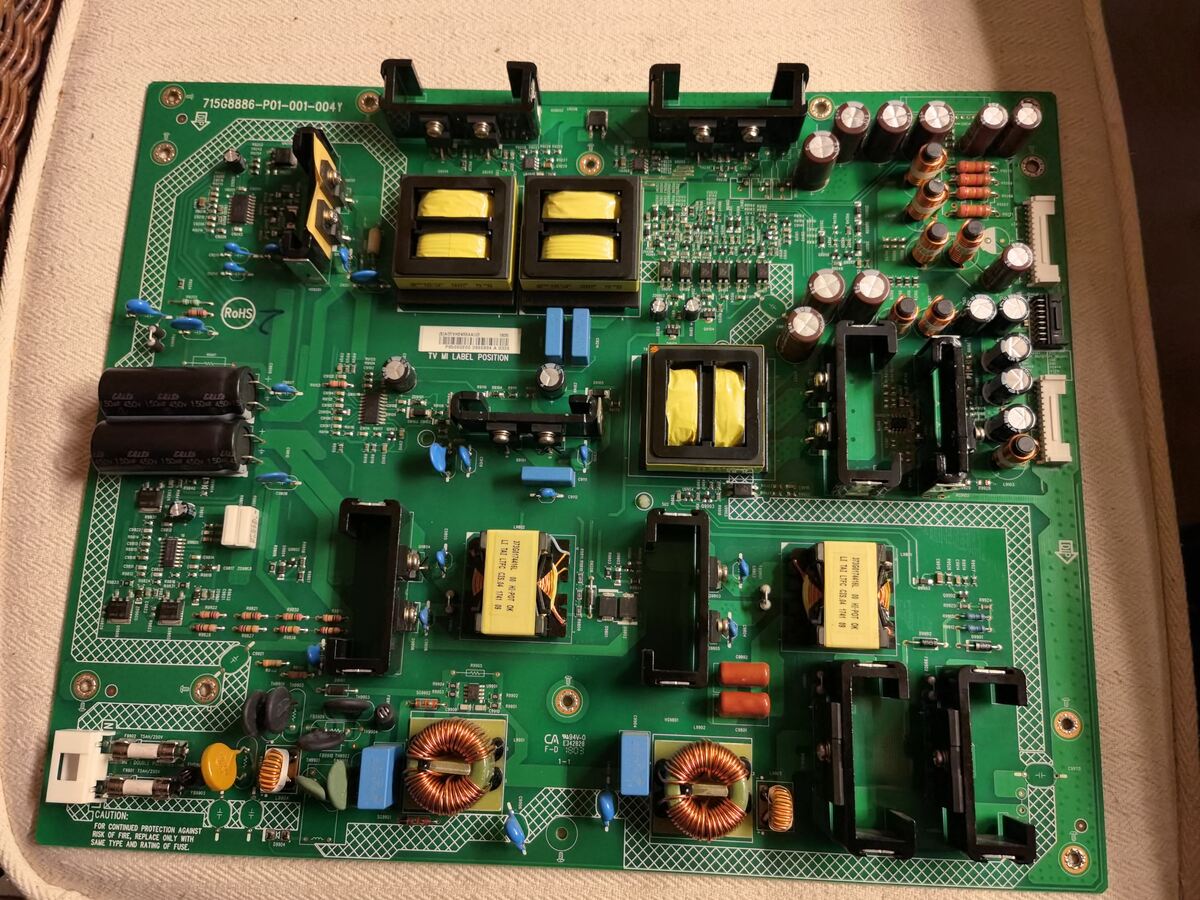

Ich suche Vergleichstypen für einen Mosfet. Dieser kommt aus einem
Schaltnetzteil von einem Oled TV.
Mosfet kommt von Infineon.
5R190CE N-Channel.
Was könnte ich für einen Vergleichstypen einbauen?
Der Originale scheint nur über China zu beziehen.

Hier mal  den Teil der Platte wo die defekten Fets sitzen.

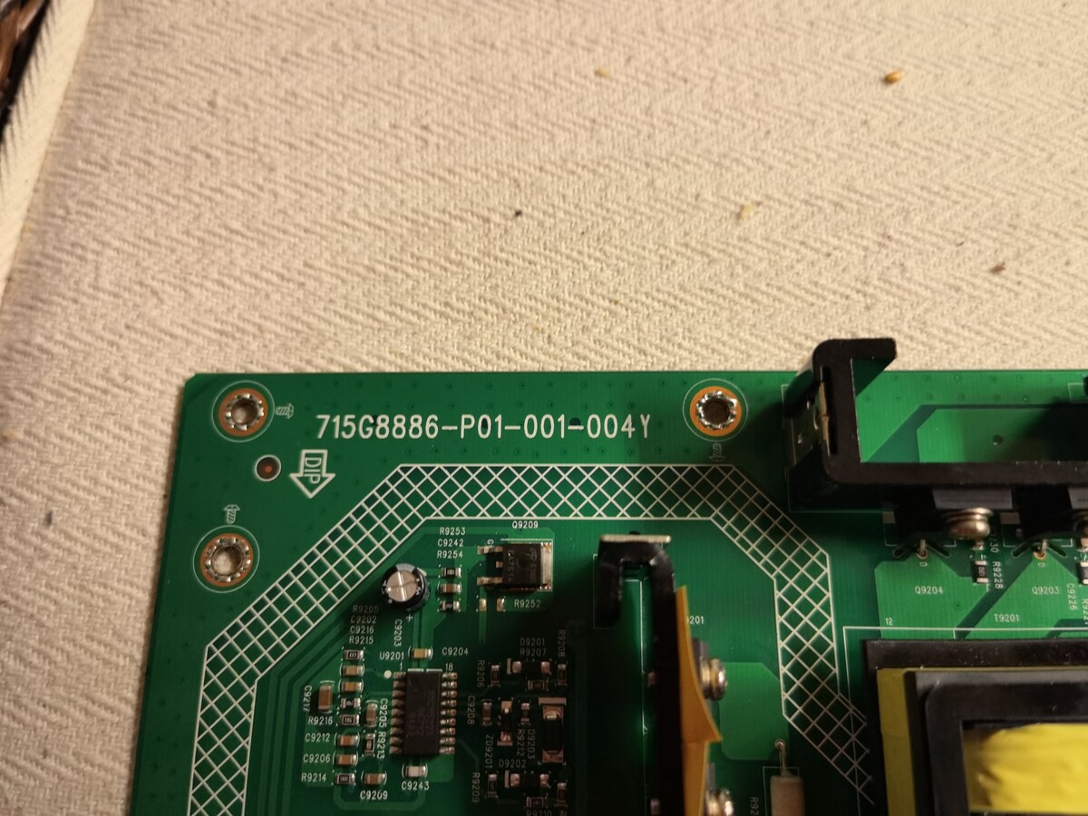

von Holger (Gast)
https://datasheetspdf.com/mobile/788172/Sanken/SSC9522S/1
Da haben wir den Treiber.
Dioden umzu scheinen noch intakt zu sein.
Wenn der Treiber defekt sein sollte, was könnte passieren außer das die
neuen Fets wieder sterben?
Falls die Philips Schutzschaltung den überhaupt einschalten sollte.

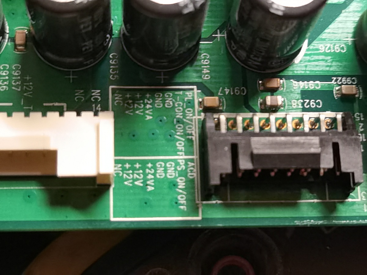

von Holger (Gast)
Mosfets eben eingebaut. Leider schaltet das Netzteil noch nicht ein.
Denke immer noch protection.
Die standby led blinkt jedenfalls immer noch ganz schnell.
Hab mal ein Bild mit der Beschriftung des Stecker zum Mainboard
angehängt.
+12V liegen an, bis die LED das Flackern anfängt. Dann sind es nur noch
8,5V.
Die +24VA was auch immer da Anliegen sollte, messe ich das selbe.
Also scheint ja ein Pwr On Impuls vom Main zu kommen. Jedoch schaltet
das Netzteil nicht ein.
Was könnte ich machen?

von Jens G. (jensig)
>angehängt.
Wäre nicht schlecht gewesen, wenn da noch die Steckerbezeichnungen zu
sehen gewesen wären. Aber egal ...
>8,5V.
Welche 12V? Am schwarzen Stecker, oder einem der weißen?
Die am schwarzen Stecker (24VA)? Die scheinen beide vom Mainboard zu
kommen, nicht zum.
Die weißen Stecker sind wohl die, die zum Mainboard gehen, also dessen
Versorgung sind. Dort also mal messen, ob dort beim Ein-/Ausschalten die
Spannungen stabil bleiben.
Das kann man ja an PS_ON/OFF messen, ob beim An-/Ausschalten was kommt.

Nach einstecken des Netzstecker, leuchtet die Philips LED Leiste. Nach
Ablauf von ca. 6 Sek. erlischt diese und die rote standby LED fängt an
schnell zu blinken.
Bei einschalten per Fernbedienung Leuchtet wieder die Philips Leiste,
die Standby LED blinkt unverändert weiter.
Das mal nur zur Funktion was das Gerät noch macht.
Aber nun mal zu den gemessenen Spannungen am Mainboardstecker.
ACD                               5,3 V
PS_ON/OFF                 3,5 V
PL_ON/OFF.                  0,4 V
T-con ON/OFF.              0 V
+24VA                            12,4 V ( nach 6 Sek 8,5 V)
+12V.                              12,4 V (nach 6 Sek 8,5 V)
Alle Spannungen, bis auf +24VA und +12V fallen nach Ablauf der 6Sek. auf
0V ab.
An CN9102 und CN9202 liegt nichts an.
Durch einschalten per Fernbedienung ändert sich nichts an den Werten.

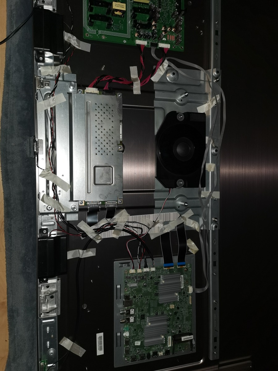

Für mich sieht es so aus das es am Mainboard liegt.
12V liegen an, demnach müsste die CPU starten und booten, was aber
anscheinend nicht passiert.
Alles weitere schaltet dann das Mainboard ein.
Ich würde eines als Ersatz kaufen.
Was meint ihr?
von Holger (Gast)
Ich habe das main mal beim Start geloggt.
handle]EEPROM_TCON_ERROR_COUNT=3.
[CMain 1055][OLED Tcon error handle]Go into protection mode.
Disable VGA wakeup
support WOL
_PDWNC_SetupEthernetWakeup(WOL):u4WOWLVal:0x1
_PDWNC_SetupEthernetWakeup(WOL)!!
MAC register switch to arm
_PDWNC_SetupEthernetWakeup(WOL) NIC Not Ready!
[GPIO_MtkPowerOffFunc]1453 set GPIO 223, value 0.
set GPIO 207, value 0.
Standby
PDWNC_TPV_SetupWakeupSourceWOWLAN: u1Wowlan = 1
PDWNC_TPV_SetupWakeupSourceWOWLAN: uiSwitchOnWithchromecast = 0
PDWNC_TPV_SetupWakeupSourceWOWLAN : WOW_GPIO_DET = 1, WOBLE_GPIO_DET = 1
CTN is not XXPUS9104
u1RedLedBriValue : 15
PDWNC_TPV_SetupSilentReboot: ui1_silent_reboot = 0
PDWNC_TPV_SetupSilentReboot: no need to setup register time of silent
reboot
PDWNC_EnterPowerDown(0,100)
SIF_Master0: V2 design
SIF_Master1: V2 design
SIF_Master2: V2 design
SIF_Master3: V2 design
SIF_Master4: V2 design
Master5 only Used in secure mode!
SWITCH_T8032
Now is writting DIV_SEL as 0x78!
▒T8032 vSetTimer▒(TconError has detected, Blin king the Led
Das ganze ist natürlich noch viel länger....
Es geht hier um Tcon Error was mir das Mainboard meldet und deswegen die
LED eben blinkt.
Das Tcon ist garnicht angeschlossen, weil er mit allem auch nicht
starten wollte.
Daher habe ich Netzteil und Mainboard auf der Werkbank liegen weil ich
ja im Netzteil die defekten Fets hatte.
