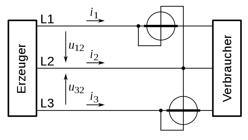

von Note (Gast)
Habe das mal auf die Schnelle in Paint "gezeichnet".

von Egon D. (Gast)
Hmm. Du läufst genau in das vom guten Weka genannte
Problem: Du misst netzseitig die Ströme in den Leitern,
kannst aber mangels Sternpunkt nicht die Spannungen
der Leiter gegen den Sternpunkt messen.
Das geht wohl, Du musst aber den Verkettungsfaktor
berücksichtigen.

von A. S. (Gast)
Egon D. schrieb:
> Welchen Strom und welche Spannung?
Es ist egal. Wie Du schon gesagt hast. Solange Du z.b. alle
Quellen/Senken erfasst UND alle Spannungen gegen einen Punkt misst.
Wenn der Sternpunkt bei Drehstrom nicht angeschlossen ist, reicht es, 2
Phasen gegen die dritte zu messen. Egal wie da was intern verschaltet
ist. Es reichen also 2x je Strom/Spg.
Es geht trotzdem auch genauso, alle drei Phasen gegen den Sternpunkt zu
messen. Als 3x Strom/Spg. Hat den Vorteil, dass es immer noch
funktioniert, wenn der Sternpunkt angeschlossen wird.

von Note (Gast)
A. S. schrieb:
> Kein Sternpunkt? Dann Messe 2 Phasen gegen die dritte. Der Strom der
> dritten Phase ist dann unwichtig.
Kein Sternpunkt. Damit kann ich wirklich nach Aronschaltung (vgl.
Anlage) die Spannungen
u12 = U_L1 - U_L2
u32 = U_L3 - U_L2
berechnen und diese dann mit den Strömen I1, I3
P1 = U12 * I1
P3 = U32 * I3
verrechnen und durch die Summe der "Teilwirkleistungen" an die
Gesamtwirkleistung kommen? Ohne die Messung der von I2?

Note schrieb:
>> Deine Paint-Zeichnung?
> Nein, ich meinte das erste Beispiel vom 16.03.2021 15:37.
Ach so.
Naja, ich bin (wie schon gesagt) von der Annahme ausgegangen,
dass Du i_L1, i_L2 und i_L3 sowie u_L12, u_L23 und u_L31
misst.
Du darfst aber nicht i_L1 mit u_L12 multiplizieren, das gibt
Unsinn, Du müsstest erstmal u_L1 = u_L12 / sqrt(3) rechnen;
dann kannst und darfst Du p1 = u_L1 * i_L1 rechnen.
Ist aber sowieso egal, weil das Prinzip der Aronschaltung
viel besser ist. :)
> Egon D. schrieb:
>> Ich hatte Deine Paint-Zeichnung so verstanden, dass
>> Du zwar netzseitig die drei Phasenströme misst, aber
>> (mangels Sternpunkt) die drei Spannungen der
>> Außenleiter gegeneinander.
> Das war mitunter die Frage. Ich habe ja immer noch die
> Möglichkeit die Spannungen gegeneinander zu messen,
> gegen eine virtuelle Masse, gegen sonstwas. Aber das
> hat der A.S. wirklich schön erklärt gehabt.
Ja.
Ich war von der Vorstellung besessen, man müsse drei
Ströme und drei Spannungen messen. Muss man ja aber gar
nicht; zwei von jeder Sorte tun's auch -- das ist ja der
Trick der Aronschaltung.
> Egon D. schrieb:
>> Du solltest ihn aber kennen, denn alle Elektriker und
>> Energietechniker "lieben" ihn.
> Irgendwann in den ersten Semestern gehabt, schuldig.
'tschuldigung.
Ich wollte nicht den Oberklugscheisser geben. :)
> Erschien mir aber auch tatsächlich beinah willkürlich -
> wenn die Spannung mal nicht passt, ballert man da noch
> ein wurzel-3 rein.
Ja, ich finde die Konvention auch nicht unbedingt glücklich,
zumal sie die Zusammenhänge eher vernebelt als klärt.

A. S. schrieb:
> Ich kannte auch die Aaron-Schaltung nicht.
Das ist natürlich kurios, denn Dein Vorschlag,
einfach eine der Phasen als GND aufzufassen ist
ja genau das Prinzip der Aronschaltung. :)
von Note (Gast)
A. S. schrieb:
> Der Strom I2 ist halt unwichtig, weil L2 quasi "die Masse" des Systems
> darstellt. Über I2 fließen nur die Ströme "zurück", die über L1 und L2
> "hin" fließen, wobei bei Wechselstrom natürlich ...
Finde ich cool. Dann kann ich mit den I2-Stromwandler gänzlich sparen :)
Dann also "nur" die Spannungen U1, U3 auf U2 beziehen. Für die
Nachfolger schreibe ich nochmal die "Lösung" hin:
Falls kein Sternpunkt nach Aronschaltung (vgl. Anlage) die Spannungen
u12 = U_L1 - U_L2
u32 = U_L3 - U_L2
P1 = U12 * I1
P3 = U32 * I3
Gesamtwirkleistung kommen.
Ich hoffe, keine Tippfehler gemacht. Ich danke euch beiden vielmals. :)
von A. S. (Gast)
Naja, wenn man weder Sternpunkt noch N hat, muss man halt irgendwas
nehmen. Da bleibt nur eine der Phasen. Ist aber eher weired. Ich wüsste
z.B. nicht, wie man sowas z.B. sinnvoll visualisieren könnte.
von A. S. (Gast)
Note schrieb:
> P1 = U12 * I1
> P3 = U32 * I3
Ja, richtig. Nur sind Strom und Spannung da selbst bei ohmschen
Verbrauchern wild gegeneinander verschoben. Also echtes Integrieren
erforderlich.
von Note (Gast)
A. S. schrieb:
> Also echtes Integrieren erforderlich.
Aber das mache ich doch, indem ich die Summe aller Produktpaare über
eine Periode bilde?
von A. S. (Gast)
> eine Periode bilde?
Ja, klar. Und die Summe ist ja auch richtig. Nur scheinen die beiden
Einzelwerte irgendwie weired. Stell Dir vor, Du misst 3kW und 4kW und
sollst einem interessierten Erklären, wo genau die jetzt wirksam werden.
Oder Du hast einen ohmschen Verbraucher und sollst ihm erklären, warum
Deine Rechnung große Anteile Blindleistung hat.
