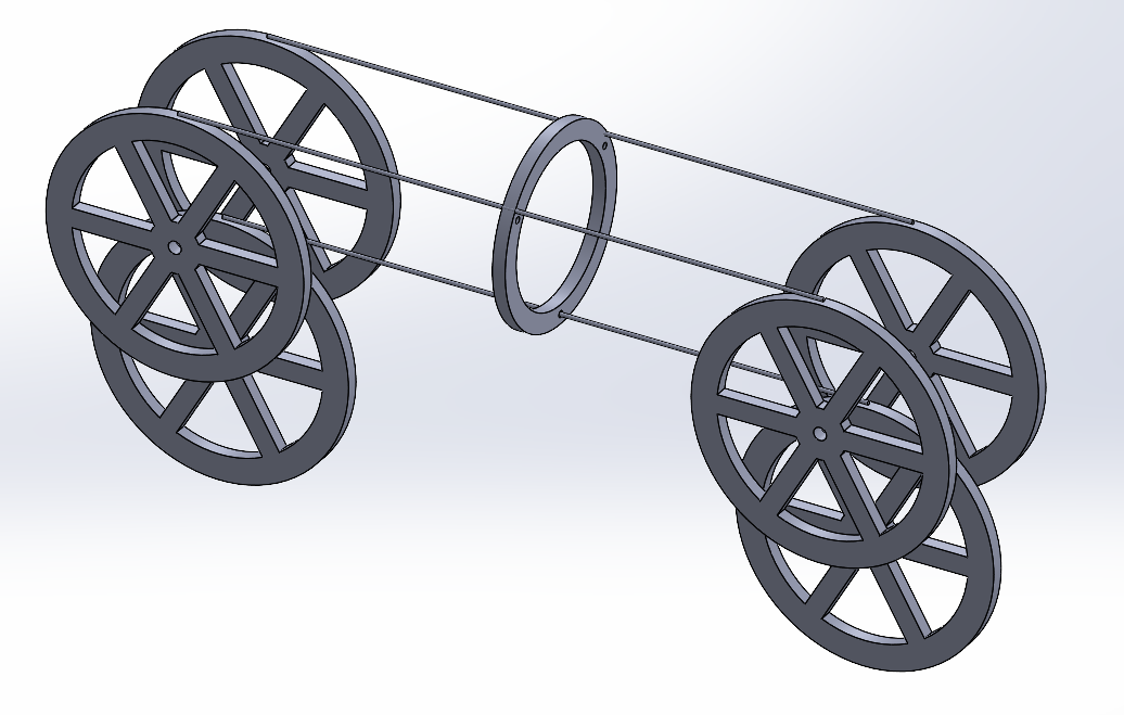

Moin Forum, ich bin auf der Suche nach folgenden Aufbau. Gleitschiene bis 10 m länge. Am besten in 1 m Stücke teilbar für transport. Auf der Gleitschiene ein kleiner Schlitten. Da sollte ungefähr eine Zigarettenschachtel drauf passen. Der Schlitten soll elektrisch vor und zurück bewegt werden können. Und ich brauche eine Positionserkennung wo man sich auf der Schiene gerade befindet. Am liebsten wäre es mir, wenn der Antrieb nicht auf dem Schlitten sitzt, damit nicht auch noch 10 Meter Kabel verfahren werden müssen. Kennt jemand von euch einen Anbieter, bei dem man wegen sowas mal anfragen könnte? Gruß Chris

Muß es eine Schiene sein? Oder würde ein Seil/Zahnriemen zwischen zwei Punkten, freitragend gespannt auch reichen? Das wäre von Aufbau (und Transport) her wesentlich einfacher.

Mich würde interessieren: Wie kann die Bahn während der Messung vor Zugriff geschützt werden? -Kann das gesamte System in ein Rohr eingehaust werden? -Muss das System offen und im Freien laufen? - ich würde mindestens 4 Begleitseile als Seilzug-Not Aus erwarten. Wie mobil muss das System sein? -musst du das alleine innerhalb von einer halben Stunde aufbauen und in Betrieb nehmen können? -Wie viel Konfigurationen müssen unterstützt werden? (je 2 schienen mit 2m, 2.5m und 1.5m würden fast alle Kombinationen erlauben) -Dürfen zb das Zugseil immer passend auf Länge geschnitten werden? Wo wird das System eingesetzt? -in einer Halle? gibt es in der Halle verankerungspunkte? -im Gelände und die Vorrichtung muss auch Unebenheiten ausgleichen können? Was für Anforderungen hast du an die Schiene? -muss es eine Schiene sein? -Welche Materialeinschränkungen hast du? -stört Metall deine Messung? Was misst du? -wie gut müssen die Antriebe und Umrichter abgeschirmt sein? -Wie stark sind die Messfelder gegen die die Umrichter rund Steuerungen abgeschirmt sein müssen?
