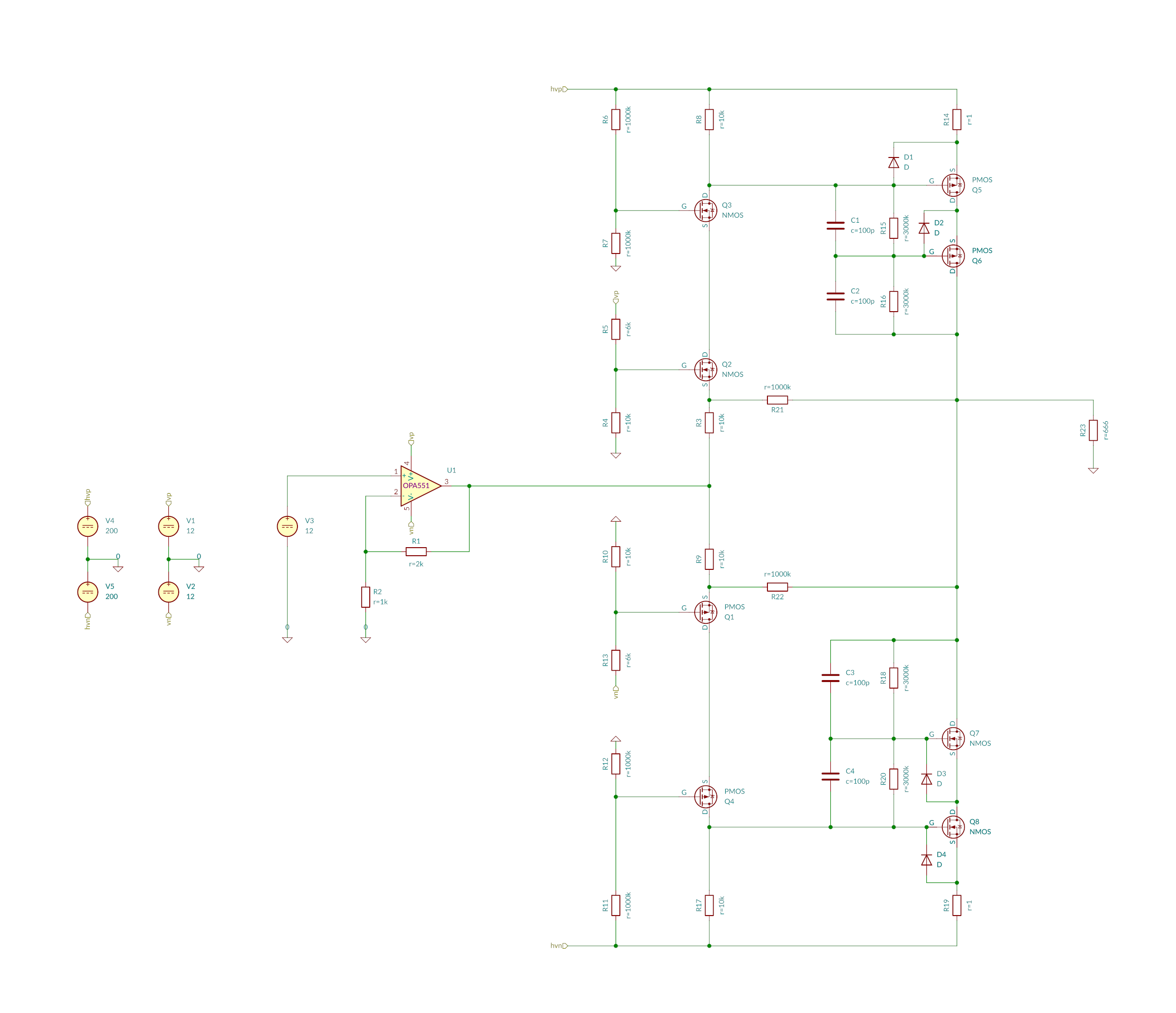

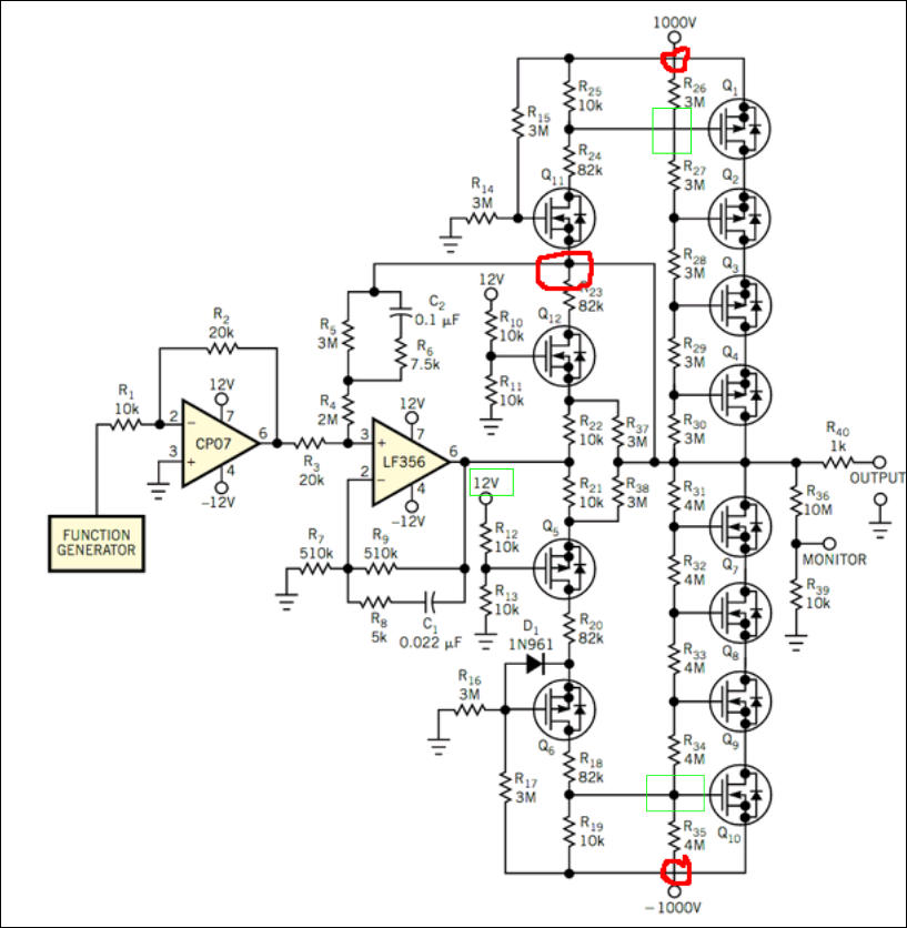

Mal eine generelle Frage wie man an ein Design für einen
Linearverstärker für hohe Spannungen heran geht. Also +-1500V. Mosfet
Typen für die dann 3000V DC zwischen Drain Source sind schon schwer zu
finden. Die Realisierung der Gatesteuerung würde ja ebenfalls
Transistoren für solche Spannungen erfordern. Würde mich daher generell
gerne einlesen wie man eventuell kleinere Transistoren nimmt um damit
den erforderlichen Spannungsbereich zu realisieren.
von Axel R. (axlr)
Garnicht.
Kaskodenschaltung, wenn überhaupt.
von MaWin (Gast)
Alfred J. schrieb:
> wie man eventuell kleinere Transistoren nimmt um damit den
Eher nicht, alles Aufwand.
Da du NATÜRLICH nicht schreibst um welchen Strom es geht, IXTT1N300P3HV
hält 100mA bei 2000V aus, man versorgt mit 1600V und baut 2 Class A
Halbbrücken (ein Transistor regelt, ein zweiter bildet die Stromquelle
nach plus) und schliesst die Last als BTL dazwischen an.

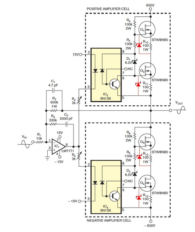

von Falk B. (falk)
von Axel R. (axlr)
Falk B. schrieb:
> https://www.edn.com/class-ab-inverting-amp-uses-two-floating-amplifier-cells/
Sehr gut, sowas meinte ich  mit "Kaskode".
Frage beantwortet?
Nimm Röhren dafür. Die gab es in allen Formen und Größen.
Beitrag "Literatur für Verstärker Design für 1kV und aufwärts"
Mfg

von Axel R. (axlr)
https://www.mikrocontroller.net/attachment/427547/High_Voltage_amplifier.pdf
ein oder zweimal im jahr wird die Frage hier im Forum gestellt:
Hier noch ne kaskodenschaltung...
Was wollt ihr alle jahre wieder aufs neue basteln und probieren?
von Egon D. (Gast)
Axel R. schrieb:
Das ist aber keine Kask o de, sondern eine Kask a de.
Eine Kask o de ist eine Kombination aus einer Emitter-
stufe, die mit konstanten Kollektorpotenzial betrieben
wird, mit einer Basisschaltung.
von Dennis E. (Gast)
Und alle Jahre wieder haben wir dann, dass diese Schaltung absolut
disfunktionaler schrott ist wie vieles, was man so auf EDN findet. Also
packt diese Schaltung endgültig weg. Wenn ich den mist noch einmal sehe
flippe ich aus.

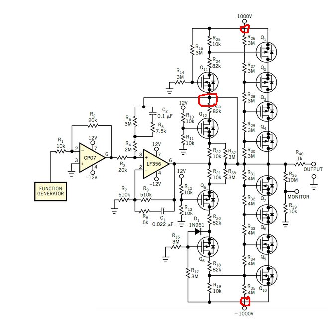

Dennis E. schrieb:
> Wenn ich den mist noch einmal sehe flippe ich aus.
Dieses Schaltungsprinzip funktioniert durchaus, aber das Schaltbild ist
nicht vollständig. Es gibt auch noch einen Artikel dazu, der auch noch
zwei markante Fehler in dem Schaltbild beschreibt, zum Beispiel die
Verbindungen beim Gate des obersten und untersten Mosfet.
von Steffen I. (echo)
von Michael B. (Gast)
Dieter D. schrieb:
Was haben wir mal wieder gelacht. Selbst die Einträge im forum sind
völliger bullshit. EDN eben. Da wird was rausgehustet und fresst. Wo
findet man deiner Meinung nach alle Korrekturen?
https://www.edn.com/high-voltage-amplifier-uses-simplified-circuit/
Kommentare vom April 2014. Davon hatte ich einige mit in die
Suchmaschine gepackt.
Im Forum hatte ich noch einen Beitrag gefunden, der es auch simuliert
hatte, aber beim Aufbau mit nur ein paar hundert Volt sind ihm immer die
Mosfet kaputt gegangen. Naja, Überspannung zwischen Gate und Source. Das
hat der Simulator nicht gewußt.
Dieter D. schrieb:
Du meinst diese ebenfalls falschen Kommentare? Seht es ein diese
Schaltung hat nie jemand funktionierende aufgebaut.
von Falk B. (falk)
Beitrag "Re: 1500V Linearverstärker"
<Nähkästchen>
Diese  Grundschalting nutzen wir seit gut 10 Jahren in der Firma, um
eine lineare Ausgangsstufe mit +/-60kV aufzubauen. Ja, 60.000V.
Allerdings sind da noch ein paar wichtige Details, die in der Schaltung
fehlen. Allen voran eine Z-Diode zwischen Gate und Source für alle
MOSFETs.
</Nähkästchen>

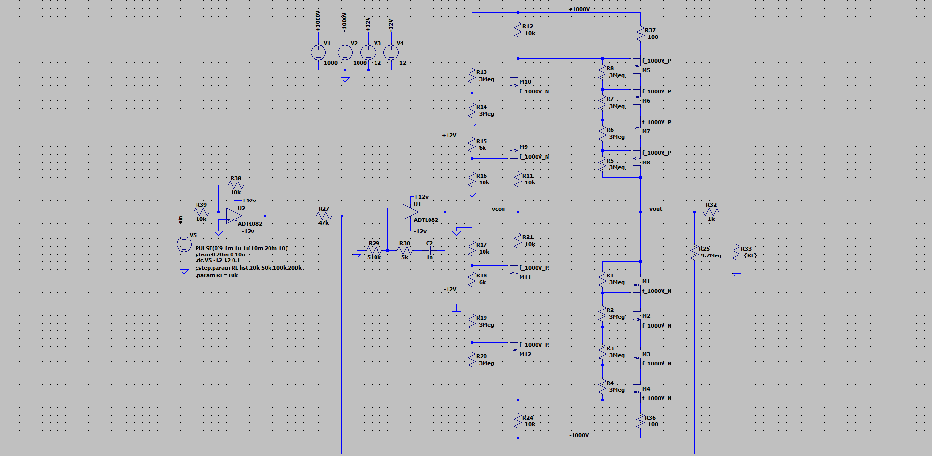

von Peter D. (peda)
> MOSFETs.
Ich hab dann auch noch 2 Transzorbs 440V über D-S der 1000V FETs.
Was mich immer nervt, ist der geringe Abstand D-G bei den üblichen
TO-220.
Es gibt erst wenige Hersteller, die auch an das Layout denken, z.B.
SMD-Bauformen ohne den Drain-Stummel.
von Alfred J. (Gast)
> <Nähkästchen>
> MOSFETs.
> </Nähkästchen>
Ich nehme immer TVS Dioden aber das würde ich jetzt auch annehmen, dass
man Ugs im Limit halten muss. Gibt dein Nähkästchen vielleicht noch ein
paar Details her ohne deine Firma zu schädigen?
Ich habe das gestern mal in einer ersten Variante mit spice simuliert.
Bisher ein schöner Oszillator. Denke da ist noch irgendwas in meinem
feedback nicht richtig. Habe allerdings auch nur 300V für den Anfang für
v+ v- genommen.
Generell wäre noch zusätzlich für den einschaltmoment der
Versorgungslage zu überlegen ob alle mosfets noch in ihrer Spezifikation
arbeiten.
Durch weiteres ausprobieren bin ich zu der Erkenntnis gelangt, dass
diese Schaltung nicht simulierbar ist. Jedenfalls läuft nicht mal DC
ohne massive konvergenzprobleme. Die Rückkoppelung verstehe ich da nicht
so ganz. Positiv rückkoppeln ist doch eine schlechte Idee.
von Falk B. (falk)
Welche denn? Wir hatten hier 2.
Die hier?
Naja, da ist IMO noch mindestens 1 Fehler drin, Siehe Anhang. Dort darf
keine Verbindung sein, das ist ein Kreuzung ohne Verbindung für die
Rückkopplung. Dafür fehlen die Verbindungen an den +/-1000V.
R12 müsste an -12V gehen, denn die Schaltung ist symmetrisch zu 0V
aufgebaut.
Das mit der "falschen", positiven Rückkopplung könnte trotzdem stimmen.
Warum? Weil die Treiberstrufe invertiert. Sprich, wenn der Ausgang vom
LF356 positiv wird, wird Q12 in gateschaltung zugesteuert. Damit wieder
wird auch Q11 geschlossen und das Potential vom Gate von Q1 (P-Kanal!)
geht auch hoch, was ihn zusteuert! Damit sinkt die Ausgangsspannung!
Wenn das passiert, sinkt auch die Spannung an der Rückkopplung über R5 +
R4 und damit die Eingansspannung an + Eingang. Damit wird der Ausgang
des LF357 wieder nach unten bewegt. Könnte passen.
Die Rückkopplung mit 3+2M zu 20k macht einen Spannungsteiler von 250:1.
Der OPV arbeitet aber mit Verstärkung +2, bezogen auf den + Eingang. Das
müsste in Summe 125, wenn ich das auf die Schnelle mal aus der Hüfte
schieße (???)
CP07 ist nur ein Inverter mit V=-2.
Noch ein paar Fehler ergänzt. Siehe grüne Markierungen.
Die meisten Fehler hatte ich schon behoben. Die Verbindung vom Feedback
Pfad war relativ klar. D1 hat da auch nichts zu suchen. Beim Gate von Q1
und Q10 bin ich mir gerade wegen deiner grünen Kästen unsicher. Meinst
du da kommt nun eine Verbindung hin oder nicht?
Alfred J. schrieb:
> Meinst du da kommt nun eine Verbindung hin oder nicht?
Unten ist die Verbindung zu viel.
D1 ist eine ZD 10V. An der Stelle fehlt die zweite ZD 10V. Stattdessen
kann auch eine Supressordiode 10V verwendet werden. Diese fehlen bei
allen Mosfet.
von Falk B. (falk)
Nö. Oben fehlt sie.
R35 und R25 sind überflüssig.
Falk B. schrieb:
> Nö. Oben fehlt sie.
Wieso ist R35 überflüssig und R26 dann wieder nicht?
Falsch, wenn dann R35 und R26.
Es gibt zwei Varianten, die beide hier abgebildet sind. Einmal die
Variante  mit und ohne die Verbindung, dafür 2x die hochohmigen
Widerstände in Reihe, oder die Mitkopplung des Kaskodenarmes über den
Spannungsteiler R25:R24 von zirka 15%. Das bewirkt eine kleine Änderung
der Kennlinie. Könnte sein das dieser Effekt den kleinen Unterschied
zwischen p und n Typ einebnet.

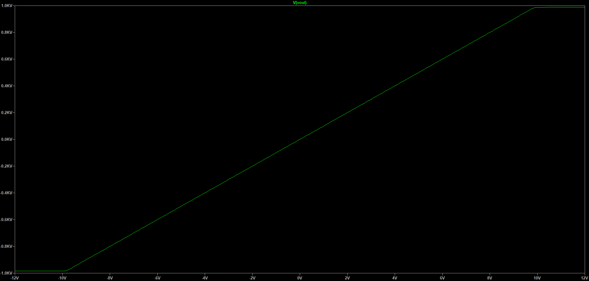

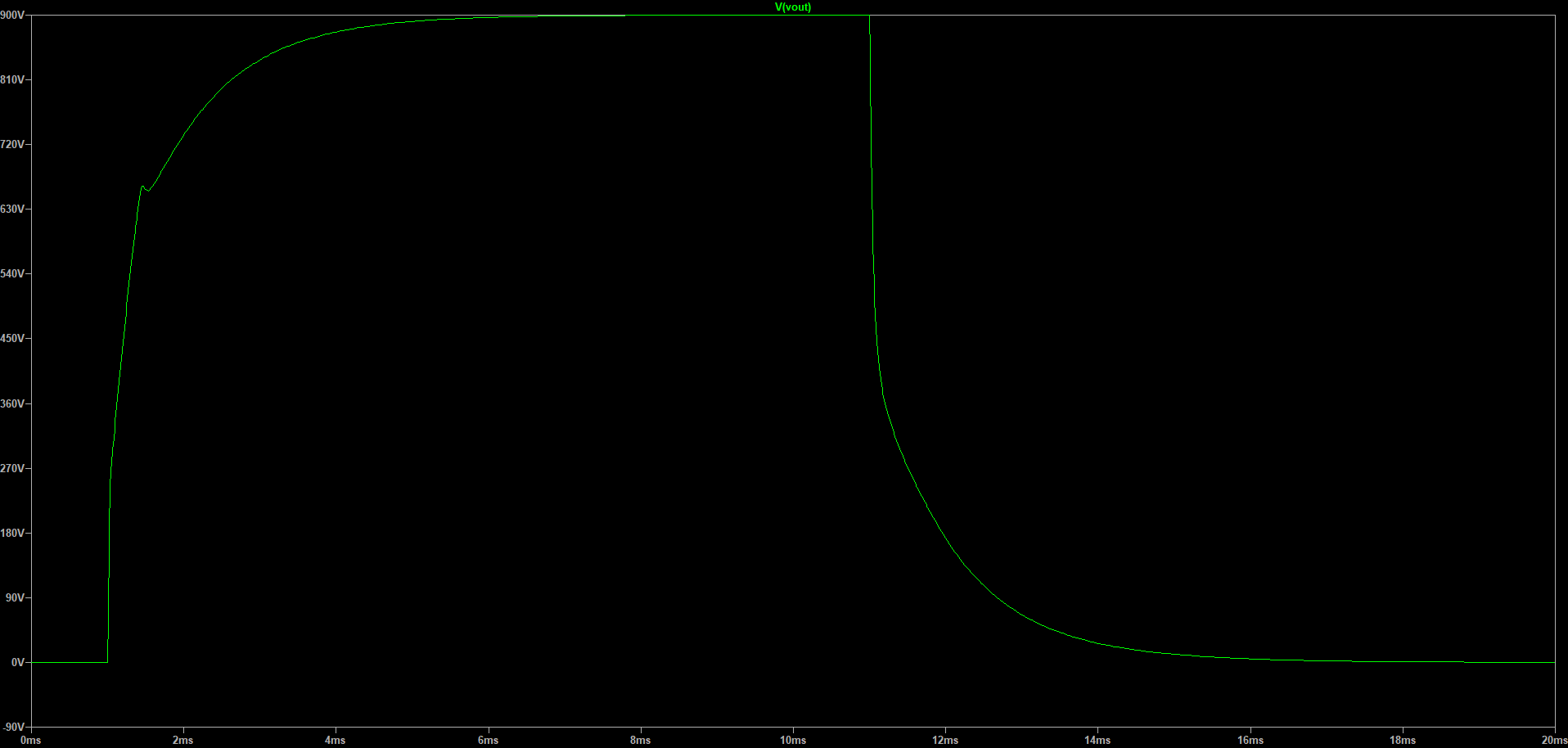

von Falk B. (falk)
Sooo, ich hab dann mal ein schon SEHR lange anstehendes "Projekt"
umgesetzt und bin von meinem URALTEN PSpice 9.2 Student Edition endlich
mal auf LTSpice XVII umgestiegen. Und es lief auf Anhieb relativ
reibungsarm. OK, der Schaltplaneditor ist etwas gewöhnungsbedürftig,
aber das ist OK.
Also hab ich mal den chinesischen HV-Verstärker simuliert.
Logisch, am Anfang ging kaum was gescheit. Also erstmal den Regler
abgeklemmt und nur die Endstufe im Stellbetrieb angesteuert. Da erstmal
die Kennlinie gemssen, viel zu steil und nichtlinear! Da braucht man
eine Gegenkopplung. Also Stromgegenkopplung rein. Dann noch den
Arbeitspunkt der beiden Polaritäten eingestellt, sodaß bei 0V
Steuerspannung ca. 0,5mA Querstrom fließen. Dann den Regler wieder
angeklemmt. Die Verdrahtung mit dem Sollwert am +Eingang ist korrekt,
der Rest nicht so ganz. Denn damit ist die Spannungsverstärkung noch
recht lastabhängig. Das ist nicht sinnvoll. Also auch hier leicht
umgebaut. Und siehe da, Das Ding funktioniert zumindest in der
Simulation recht passabel! Auch die Bandbreite ist mit ~1ms Anstiegszeit
für den 1. Schuß ganz brauchbar. Wie die Chinesen auf angebliche 200kHz
total power bandwidth kommen bleibt fraglich. Vermutlich meinen die eher
Verstärkung-Bandbreiten-Produkt von 200kHz. Das ist bei einer
Verstärkung von 100 und ~300Hz Bandbreite schon realistischer!
Man kann die Schaltung sicher noch schneller machen. Dazu müßte man die
Ansteuerung niederohmiger machen, sprich, R1-R8 verringern, ggf. auch
R11, R12, R21 und R24.
Wie funktioniert die Schaltung?
Fangen wir bei vcon an. Das ist die Steuerspannung für die Endstufe.
Diese wird über R11 in einen Strom gewandelt. M9 und M10 arbeiten in
Gateschaltung, Source-Strom = Drainstrom, quasi als stromgesteuerte
Stromquelle mit hoher Spannungsfestigkeit. Mit dem Strom wird an R12 ein
Spannungsabfall erzeugt, welcher M5 steuert. R37 ist die
Stromgegenkopplung, damit wird die Kennlinie linearisiert und flacher
gemacht. M6-M8 arbeiten auch in Gateschaltung.  Durch R5-R8 Wird die
Spannung perfekt auf die 4 MOSFETs aufgeteilt (Symmetrierung). Die
Endstufe ist invertierend, d.h. wenn die Steuerspannung nach oben geht,
wird die MOSFET-Kette geschlossen und die Ausgangsspannung sinkt.
Die negative Hälfte funktioniert identisch, nur mit umgekehrter
Polarität.
Diese Endstufe wird von U1 angesteuert. Das ist der Regler, welcher für
die stabile Ausgangsspannung sorgt. Er arbeitet als invertierender
Integrator, quasi als PI-Regler. Der IST-Wert der Ausgangsspannung wird
über R25 und R27 im Verhältnis 100:1 geteilt, damit wird auch die
Verstärkung definiert. Im eingeschwungenen Zustand liegen die beiden
Eingänge von U1 auf 0V. U2 arbeitet als einfacher Inverter. Dessen
Ausgangsspannung liegt invertiert links an R27 an, recht ist der
virtuelle Massepunkt des OPV-Eingangs.
Viel Spaß mit der Schaltung beim Simulieren und ggf. Nachbauen. Dazu
braucht man aber noch mindestens an jedem MOSFET eine leckstromarme
Z-Diode, denn sonst überlebt die Schaltung nicht mal das Einschalten.
Eine PESD12VS1UA oder ähnlich wird empfohlen. Der maximale Ausgangsstrom
wird durch R36 und R37 definiert. Der Ruhestrom wird über die
Gatespannung von M9 und M11 eigestellt.
von Falk B. (falk)
Diese Schaltung ist trotzdem besser.
- nur N-Kanal MOSFETS, die gibt es mit deutlich mehr Sperrspannung und
deutlich größerer Auswahl
- deutlich einfacherer Pegelwandler für die Ansteuerung, dadurch
nahzu beliebig oft kaskadierbar, nur begrenzt durch die
Spannungsfestigkeit des Optokopplers (bei größeren Spannungen >>1kV
nimmt man Kunststoff-LWL, aka POF mit passenden Sendern und Empfängern,
Z.B. SFH756 und SFH350)
Allerdings fehlen in der Schaltung auch wieder die Z-Dioden! Die sind
WICHTIG, wenn das Ding in der realen Welt ne Weile überleben soll! Ob
die Arbeitspunkteinstellung mit den beiden Potis gut funktioniert, weiß
ich nicht.
Siehe Anhang.

> anscheinend hinter den Sourcewiderstand gehängt als Strombegrenzung.
Das ding knallt eh durch.

Mag sein, das ist noch eine Baustelle. Aber anstatt zu Jammern und zu
Motzen sollte man sich eher mal um Lösungsansätze bemühen. Siehe Anhang!

von Falk B. (falk)
Alfred J. schrieb:
> Die Gegenkoppelung der LTspice Schaltung mit dem 100 Ohm würde meiner
> Meinung nach schon vor zu hohem Drift schützen, denn wird der Ruhestrom
> größer wird aus der Spannungsabfall größer und Ugs kleiner und damit der
> Ruhestrom wieder kleiner.
Das ist eine Möglichkeit.
> Gibt es dazu vielleicht noch eine elegantere
> Lösung als Widerstände zu benutzen um den Strom später mal höher
> auszulegen und nicht so viel in Widerständen zu verheizen?
Das ist eine lineare Endstufe, die verheizt so oder so genug an den
Transistoren, da spielen die paar Volt Spannungsabfall an der
Gegenkopplung keine Rolle.
In der Simulation funktioniert die MOSFET-Kette bis runter auf knapp 15V
Klemmenspannung, d.h. man bekommt aus 1000V Versorgung 985V
Ausgangsspannung (98,5%), und das bei 100mA Ausgangsstrom. Das soll ein
Rail to Rail OPV erstmal nachmachen!
Dieter D. schrieb:
> Wenn die 15V ausfallen knallt aber der Verstärker durch.
Zur Beschreibung das Glas wäre halb leer hier die Variante das Glas ist
halbvoll:
Daraus folgt, diese Spannung (+/-15V) muss immer zuerst eingeschaltet
werden und zuletzt ausgeschaltet werden gegenüber der Hochspannung.

Stefan B. schrieb:
> Irgendwie sind beide Schaltungen komische Lösungen wo absolut kein
> stabiler Arbeitspunkt möglich ist und somit real vermutlich alles nach
> 20 min in Rauch aufgeht. Das ist meiner Meinung nach bei EDN Schaltungen
> üblich.
Hmja, nicht ganz falsch. Obwohl der Redaktör Dir wohl entgegnen würde:
"Sie wissen doch nur >>Design Ideas<< nicht korrekt zu deuten, werter
Herr. Das ist von Zufallsusern für Zufallsfinder, und muß mit Vorsicht
wie auch Sachkunde als reine Ideenquelle betrachtet werden - die auch
mal Schrott enthalten könnte ... was natürlich seltenst vorkommt."
Und was will man da noch sagen/dagegen machen...?

von Peter D. (peda)
Bei solchen Schaltungen rollen sich mir die Fußnägel auf. Die kann doch
nie einer aufgebaut haben.
Sobald ein Optokoppler sperrt, geht die U_gs des FETs ab durch die Decke
und der schlägt durch. Ohne Deine roten Dioden überleben die nichtmal
das Einschalten.
Und wenn die +/-15V nicht rechtzeitig anliegen oder ausfallen, geht
alles in Überstrom.
Mit 2 Optokopplern in Gegentakt habe ich auch experimentiert. Das
Problem ist die große Streuung und temperaturabhängigkeit. Entweder
sperren beide Zweige, d.h. man hat Zacken im Nulldurchgang oder beide
Zweige leiten zu sehr, d.h. man hat Überstrom und thermisches
Durchgehen.
Ich hab daher nur einen Optokoppler für den unteren Zweig und eine
spezielle Stromquellenschaltung im oberen. Damit stellt sich der
optimale Arbeitspunkt für den Optokoppler automatisch ein.

von Gustav G. (gustavgggg)
Ich bin gerade auf diesen Thread gestoßen und bin an einem ähnlichen
Problem. Ich möchte eine Quelle bauen, die mir 400Vpp erzeugt. Nun
schaffe ich es aber selbst mit idealen Modellen nicht genügend Strom am
Ausgang zu liefern.
Anbei einmal die Schaltung und die DC Simulation. Kann mir vielleicht
jemand einen Tipp geben was ich ändern könnte. Ich würde gerne bis 0.5A
liefern können.

von Katrin I. (Gast)
Deiner Schaltung fehlt die linearisierende Rückkopplung zum OPV.
von Falk B. (falk)
Nö, der OP hat nur unnötigerweise anstatt einer direkten Verbindung den
Netznamen "out" benutzt, siehe R10 oben. Kann man machen, ist aber
dämlich.
