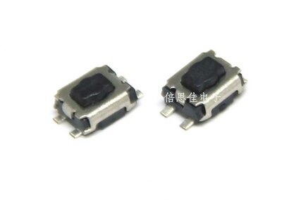

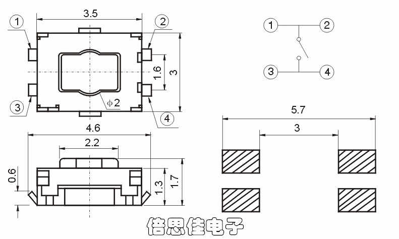

Wie im Betreff angegeben, bin ich auf der Suche nach einem Mikroschalter mit den Maßen 3x3,5x1,7mm. Es sind genau diese hier https://de.aliexpress.com/i/32791197199.html Nun möchte ich aber wegen einem Stück nicht bei Ali bestellen bzw. dauert mir das auch zu lange. Ich repariere gerade ein Radio und ich würde es gerne Zeitnah wieder vom Tisch haben wollen. Auf ebay habe ich diese gefunden https://www.ebay.de/itm/184711971995 Die sind aber etwas höher. Der Schaltweg solcher Taster ist nur 1-2/10mm und nun weiß ich nicht, ob der dann ständig betätigt wird. Also wenn jemand zufällig was in der Bastelkiste liegen hat, würdde ich mich über eine Nachricht freuen. Wie gesagt 1-2 Stück reichen. Viele Grüße, Steffen

sehen nach diesen aus: https://www.mouser.com/datasheet/2/445/434153017835-910327.pdf aber die mouser site ist gerade down. geht wieder: https://www.mouser.de/ProductDetail/wurth-elektronik/434153017835/?qs=DvsTirrhYfPgFeivYdn0UQ==&countrycode=DE¤cycode=EUR
Kannst Du den hier verwenden: https://de.farnell.com/c-k-components/kmr233g-lfg/taster-spst-no-0-01a-32vdc-smd/dp/2908775 Da kannst ich Dir gegen Briefporto ein paar als Schüttgut abgeben.
Danke an alle für das Feedback. Was anderes ist leider nicht da, nicht mal ähnlich. Die Größe wäre da fast egal, aber die Höhe. Ich habe hier auch nur die normalen die es bei Reichelt gibt als THT, sind aber viel zu hoch. Eine nicht benötigte umsetzten geht leider auch nicht, jede Taste wird gebraucht. Die von Mouser wäre genau richtig, aber Versand und Wartezeit... Ich habe jetzt erst mal die aus meinem ebay Link bestellt und hoffe das die Höhe gerade noch so passt. Ansonsten würde ich gerne auf dein Angebot zurück kommen souleye. Bis denne.

Ein paar von den Würth Tastern kann ich abgeben, hatte schon eine PN geschickt.
Johannes S. schrieb: > Ein paar von den Würth Tastern kann ich abgeben, hatte schon eine PN > geschickt. Vielen Dank! Dann hatte ich deinen Post falsch interpretiert, dachte du hast die bei Mouser als Bauteil gefunden. Hast ne PN ;)
Uli, auch dir vielen Dank! Platz wäre genügend da, aber jetzt habe ich ja das Original. Beste Grüße, Steffen
Vielen Dank an Johannes! Die Taster sind heute schon angekommen und das Gerät funktioniert wieder 1A. Es handelt sich übrigens um ein Pure Avalon N5. Also was sich die Entwickler bei der mech. Konstruktion gedacht haben, ist mir ein Rätsel. Nur Plastiknasen die alles zusammen halten. Es darf ja um himmel Willen keine Schraube zu sehen sein, das könnte ja den Kunden verstören. Mit viel Geduld und probieren habe ich es am Ende geschafft.
