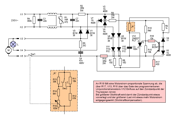

Heinz A. schrieb:
> Ob man solch eine Motorsteuerung verbessern kann?
Vermutlich, wenn du einen Drehzahlsensor einbaust.
KLeine Nähmaschinen haben i.A. keinen Kondensatormotor oder
Drehstrommotor, sondern früher einen Reihenschlussmotor und heute einen
DC Permanentmagnet-Spielzeugmotor. Die lassen sich (in historischer
Reihenfolge) per Vorwiderstand, Anzapfungsumschaltung oder
Phasenanschnitt regeln.
Wenn als Drehzahlsensor ein Tachogenerator genutzt wird, dann hilft
TDA1085 (fertige Platinen über eBay), bei Hallsensoren ein uC der einen
TRIAC steuert (gibt's da auch fertige PLatinen über eBay ? Denn wie ein
Hallsensor einen TDA1085 bedienen kann ohne dass die
Sensor-Defekt-Erkennung zuschlägt weiss ich nicht), der Motor hängt
falls es ein Gleichstrommotor ist innerhalb eines Brückengleichrichters.

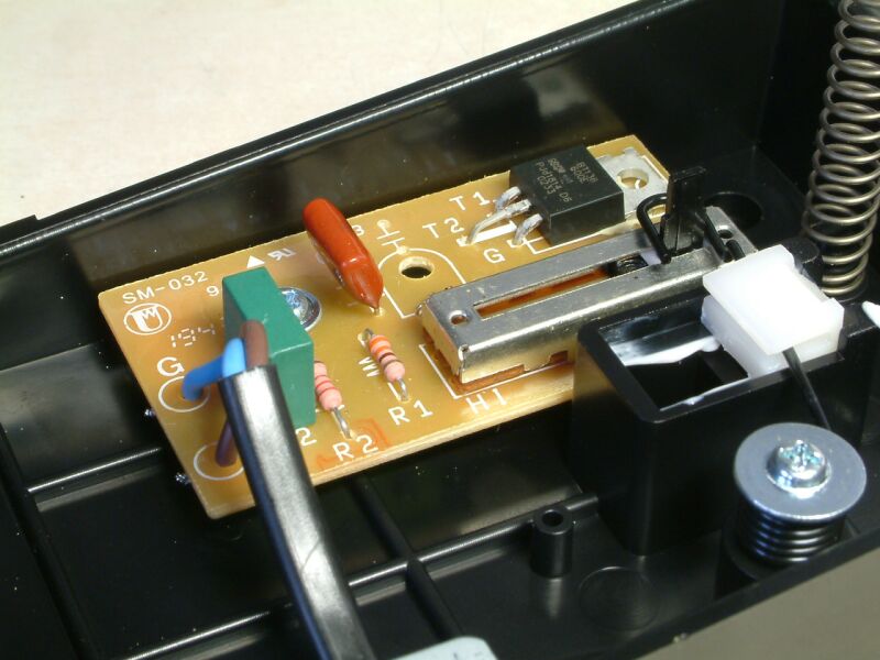

von Uli S. (uli12us)
Kenn ich auch so, wenigstens wenn das nichts sehr neues ist, dann ist da
in dem Fussregler lediglich ein dicker Poti drin.  Und so ein Teil
verschleisst zum einen und wenn die Maschine einfach für schnellere
Stichfolge ausgelegt ist, dann gehts halt erst ab da ordentlich zum
steuern.

von Einer (Gast)
Echte Regelung gibt es erst in der gehobenen Preisklasse.
Bei den Alten ist ein Kohlepaket im Pedal eingebaut.
Bei den Neuen meist ein Phasenanschnittsdimmer.

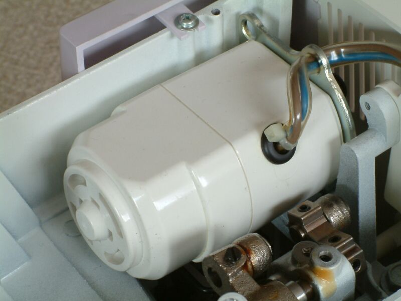

von Walter T. (nicolas)
Bevor Du Dir die Mühe machst, die Maschine zu öffnen, um hineinzugucken,
ob da Platz für einen Motor mit mehr Durchmesser, oder eine weitere
Untersetzungsstufe ist: Nein. Da drinnen ist es sehr eng. Ein Wunderwerk
der Technik, bei der man sich wundert, dass das zu dem Preis herstellbar
ist.
Das kleine Riemenrad hat auch nur noch extrem wenige Zähne, und das
Große die gleiche Breite wie die Maschine. An der Riemenübersetzung
lässt sich also auch nichts in der gewünschten Richtung drehen.
Du bist zumindest nicht der Erste, der nicht die Übung hat, mit voller
Geschwindigkeit zu arbeiten, aber dafür gern etwas dickeres Material
vernäht. Aber eine Lösung kenne ich nicht (außer eine größere Maschine
für Planen und Leder).

"Die hier vorgestellte einfache Schaltung schafft Abhilfe. Nach dem
Einbau in die Maschine lässt sich die Motordrehzahl vom Stillstand bis
zur maximalen Drehzahl fein dosieren."
https://www.elektormagazine.de/magazine/elektor-199412/30647

von Heinz A. (Gast)
Das klingt vielversprechend. Seltsamerweise findet man außer der von dir
verlinkten Seite gar nichts darüber. Nicht mal ein Bild vom Aufbau oder
von von einer Platine. Einfach nur gar nichts.
Kennt jemand den Artikel (Heft 12/94, Seite 56)?

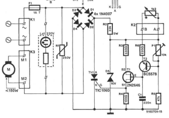

Hier kann man sich alte Elektoren runterladen
https://dfiles.eu/files/jq10ffadn
In der AUsgabe 11 auf S.45 ist ein Motorregler, total simpel, 1 IC,
1Widerling und 2Elkos. Wenn das die Schaltung sein sollte,dann kann
derjenige das mal probieren, ich fürchtte aber, der eingebaute Motor mag
eher 220V~ statt 12V= sehen.

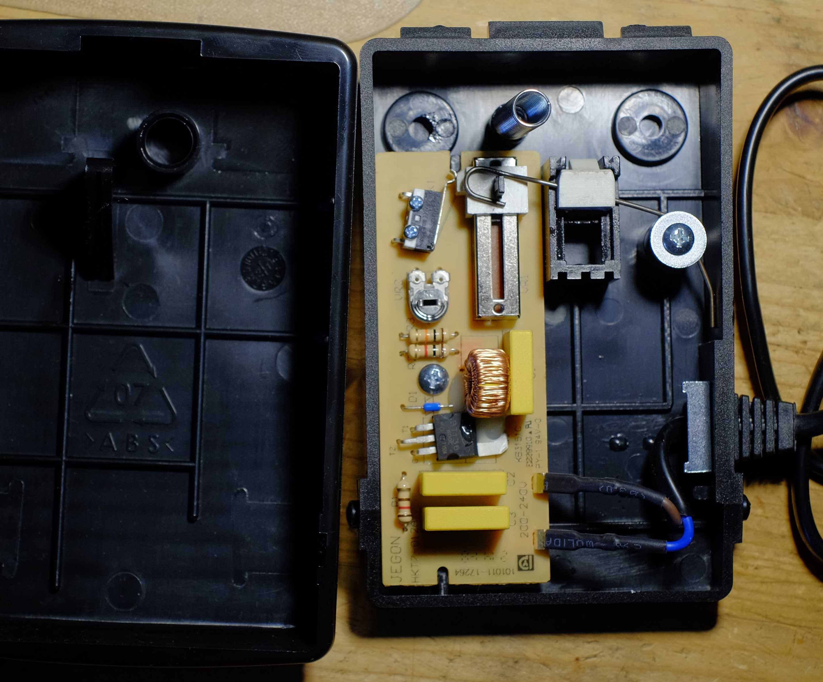

Heute mal die Bodenplatte entfernt und es erscheint alles andere als ein
Asynchronmotor (Bild). Beim Drehen ohne Zahnriemen hört man deutlich die
Kohlen schleifen. Ohne aufgelegten Zahnriemen dreht der Motor schon bei
niedrigster Gasstellung auf Nenndrehzahl. Mit aufgelegtem Zahnriemen
rührt sich hingegen nichts, man hört nur ein leises Knurren. Wie bei der
Märklin Eisenbahn.
Laut Wiki ist die Steuerung über einen regelbaren Vorwiderstand so
ziemlich die schlechteste Drehzahlregelung, die man sich vorstellen
kann. So langsam habe ich auch so meine Zweifel, ob solch ein Motor ohne
Drehzahlrückmeldung überhaupt eine konstante Drehzahl halten kann.

Hab mir die Schaltung gerade angesehen. Es ist kein Regler sondern ein
Steller. Allerdings trotzdem besser als die ursprüngliche
Widerstandssteuerung. Was hier realisiert wurde ist eine normale
Phasenanschnittsteuerung mit Thyristor in einer Grätzbrücke. Die stellt
eine dem Phasenwinkel proportionale Spannung bereit. Mit dieser festen
Spannung arbeitet die Nähmaschine schon deutlich besser als mit einem
Serienwiderstand. Bis zu einer kompletten Regelung ist es aber noch
weit.
von nähprofi (Gast)
Hier die Schaltung

von Heinz A. (Gast)
nähprofi schrieb:
> Hier die Schaltung
ENDLICH bringt jemand Licht ins Dunkel.
Vielen Dank an den Nähprofi, der wahrscheinlich keiner ist :-)
So ganz kapiere ich die Schaltung zwar nicht (da der Motor VOR dem
Brückengleichrichter liegt), aber zunächst mal egal.
@temp + nähprofi: Gab es eine Platine zu dem Projekt?
von Stefan F. (Gast)
Der Thyristor schließt den DC Ausgang des Gleichrichters kurz, wenn der
Motor Strom bekommen soll.
von Fadenzwirbler (Gast)
Stefan ⛄ F. schrieb:
Nun, der Motor bekommt (hierdurch) Wechselspannung (und -strom).
(Er könnte auch "oben" liegen - Platz getauscht mit Sicherung F1.)
"Kurzschluß" schmeckt nicht wenigen Leuten nach "ungewollt".
Alternativ: Der Thyristor schließt dort den (AC-) Stromkreis.
Thyristoren können (wie auch Transistoren) nur Spannung in einer
Richtung sperren/Strom in einer Richtung leiten. SO innerhalb d.
("Graetz-") Brückengleichrichters mutieren Thyristoren, Mosfets,
Bipolartransistoren, IGBTs etc. zum "AC-Schalter" (vglb. e. TRIAC).

von Heinz A. (Gast)
Eine Spannungserhöhung unter Last findet hier aber wohl nicht statt,
denn ich sehe keinen Shunt zur Erfassung des Stromes.
Im Gegensatz zu der hier gezeigten Schaltung:
Beitrag "elektronischer Anlasser für Pfaff Nähmaschinen"
Weiß jemand eigentlich etwas näheres zu der Schaltung bzw. deren
Entstehung? War das das Ergebnis eines Reengineerings? Stimmt die
Schaltung? Denn eigentlich geht es in dem Beitrag nur um das Wechseln
der Glühbirne. Und es gibt genau Null Antworten zu dem Beitrag.
von Karl B. (gustav)
Und statt DIAC ein UJT.

von MaWin 2 (Gast)
C1 mit 220nF wird über die Konstantstromquelle T2 (BC557B) aufgeladen.
Die Aufladegeschwindigkeit (bzw. der Konstantstrom) wird mit dem 1k2
Poti eingestellt (Sägezahnhöhe).
Statt eines Diacs wird hier ein UJT 2N2646 eingesetzt T1. Die Spannung
am Gate des Th1 TIC106D kann eigentlich nicht höher als 2,5 Volt sein.
Reicht das denn aus, um den Thyristor zu zünden?
Und wie wird der C1 mit 220nF wieder entladen?
von M.M.M (Gast)
> Schaltung?
Na, dann frag doch den Autor. Melde Dich an und schick ihm ne Mail.
Die Schaltung ist ne Variation des Prinzips, nach dem schon die
Elektorschaltung aufgebaut ist. Beide würde ich nicht nachbauen, geht
einfacher. Und verabschiede Dich mal von der Lastnachregelung, die in
der Praxis eh niemand braucht, da das durch das Fußpedal nachgeregelt
wird.

von Heinz A. (Gast)
MaWin 2 schrieb:
Ich meinte eigentlich diese Schaltung (Bild oben):
von Ingolf O. (headshotzombie)
nähprofi schrieb:
> Hier die Schaltung
Ist die nicht ziemlich old-school?

Nee, Dein Problem ist der veränderbare Vorwiderstand. Um beim Anlassen
des Motors den nötigen hohen Anlaufstrom zur Verfügung zu stellen, muß
das Pedal entsprechend weit durchgedrückt werden. Ist der Motor
angelaufen, müßte augenblicklich das Pedal zurückgenommen werden. Da man
aber nicht so schnell reagiert, rennt der Motor halt los.
Hat man aber eine Motorsteuerung mit z.B. Phasenanschnitt (Elektor,
Pfaff), dann läuft die Maschine sanft an. Wenn der Motor langsam läuft,
ist das Drehmoment vergleichsweise hoch und der Motor läßt sich auch von
Lastunterschieden, zumindest bei unserer Maschine, kaum beeindrucken.
Die dann noch nötige Regelung übernimmt der Bediener mit dem Fußpedal.
Tu mal nicht so überheblich.
@Heinz A. Ich hab mir jetzt nicht alles durchgeschaut, gibts denn
irgendwo
ein Foto vom Innenleben des Steuerpedals. Abhängig davon, wie das
aufgebaut ist, kann man ja sehen um was für nen Motor es sich handelt
und dann ne geeignete Steuerung dafür bauen. Vielleicht reicht ja schon
irgendein Labornetzteil, bei dem du den Poti gegen nen Pedalpoti
austauschst.
Sonst miss den Motor nach und stell irgendwie fest, welche maximale und
Wunschdrehzahl der liefern soll. Dann kann man sehen, obs einen
passenden guten Motor dafür gibt.

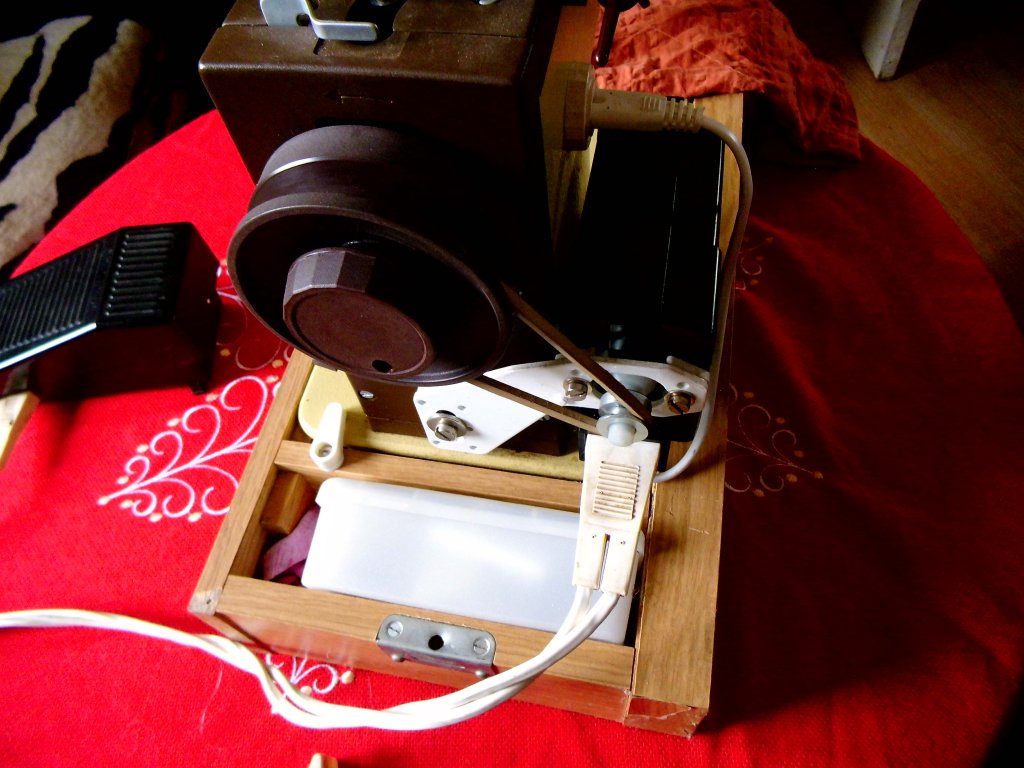

> https://vimeo.com/528758412
Eine schöne Tischdecke zeigst Du uns. Gehört sie dir?
Nur was hat das mit der Frage des TO zu tun?

von Heinz A. (Gast)
> ist das Drehmoment vergleichsweise hoch...
Um das zu überprüfen, habe ich mir eine solche Motorsteuerung mit
Phasenanschnitt kommen lassen (s. Fotos) und getestet. Das Ergebnis ist
mehr als ernüchternd:
1. Bei geringer Drehzahl (2 Stiche/sec.) gibt der Motor schreckliche
Geräusche von sich. Eine Mischung aus brummen, knurren und scheppern :-(
2. Bei der niedrigen Drehzahl lässt sich keine konstante Drehzahl
einstellen (im Gegensatz zu dem Anlasser mit Vorwiderstand) :-(
3. Drehmoment ist geringer als bei dem Anlasser mit Vorwiderstand :-(
Die klassische Verschlimmbesserung schlechthin.
Eine Gleichstromsteuerung wäre hier eine gute Lösung.
Leider ist zu der Idee nichts gekommen.

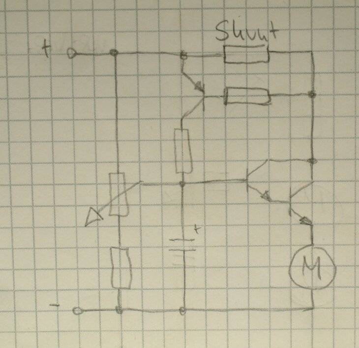

von Alfons W. (Gast)
Heinz A. schrieb:
> Kann jemand mal eben eine solche Steuerung aus dem Ärmel schütteln?
Also hier können die meisten nur Knöpfe drücken und die Maus schieben.
Und seltsame Empfehlungen aussprechen. Die wirklichen Profis kann man an
einer Hand abzählen und selbige kommen nur selten aus der Deckung.
Also habe ich mal den Ärmel geschüttelt, ohne zu den Big Four zu
gehören. Der PNP soll die Stichkraftkompensation erzeugen. Aber
Vorsicht, solche Schaltungen pumpen gerne. Berichten ist Pflicht.
von hinz (Gast)
Alfons W. schrieb:
> Aber Vorsicht, solche Schaltungen pumpen gerne.
Sind halt ausgemachter Murks.
von H. G. (Gast)

@Alfons: Die Funktion der Schaltung leuchtet mir ein, selbige werde ich
heute mal zusammenstecken.
hinz schrieb:
Du kannst gerne deine ausgereifte Schaltung posten.

Mittlerweile habe ich die von Alfons aus dem Ärmel geschüttelte
Schaltung zusammengesteckt und das funktioniert nicht schlecht.
Allerdings erst mal nur mit einem 15V Bürstenmotor und Betrieb an 12VDC.
Man muss den Shunt so dimensionieren, dass der PNP gerade noch nicht
leitet. Mit Basis- und Kollektorwiderstand kann man dann die Schärfe der
Regelung einstellen. Das geht so weit, dass der Motor unter Last
Drehzahl zulegt.
Hat man es so hingefummelt, dass es perfekt regelt und zieht den
Kondensator, dann fängt das Ganze tatsächlich an zu pumpen. Dafür
erfolgt die Regelung unmittelbar. Mit 47µF ist das Pumpen weg, dafür
bricht die Drehzahl unter Last kurz ein und bei Wegnehmen der Last tourt
der Motor kurz auf. Dreht man am Poti, stimmt nichts mehr. Also ganz so
trivial ist die Regelei nicht :-(
> Drehzahl zulegt.
Kann es sei das Du keinerlei Ahnung bezüglich Regelkreisrn besitzt?
Siehe oben.

von Pille (Gast)
Hier was aus der Schaltungssammlung 2. Ausgabe zur Drehzahlregelung der
Bohrmaschine HBM250:
https://www.hgkoenig.de/index.php?option=com_attachments&task=download&id=7
Pille

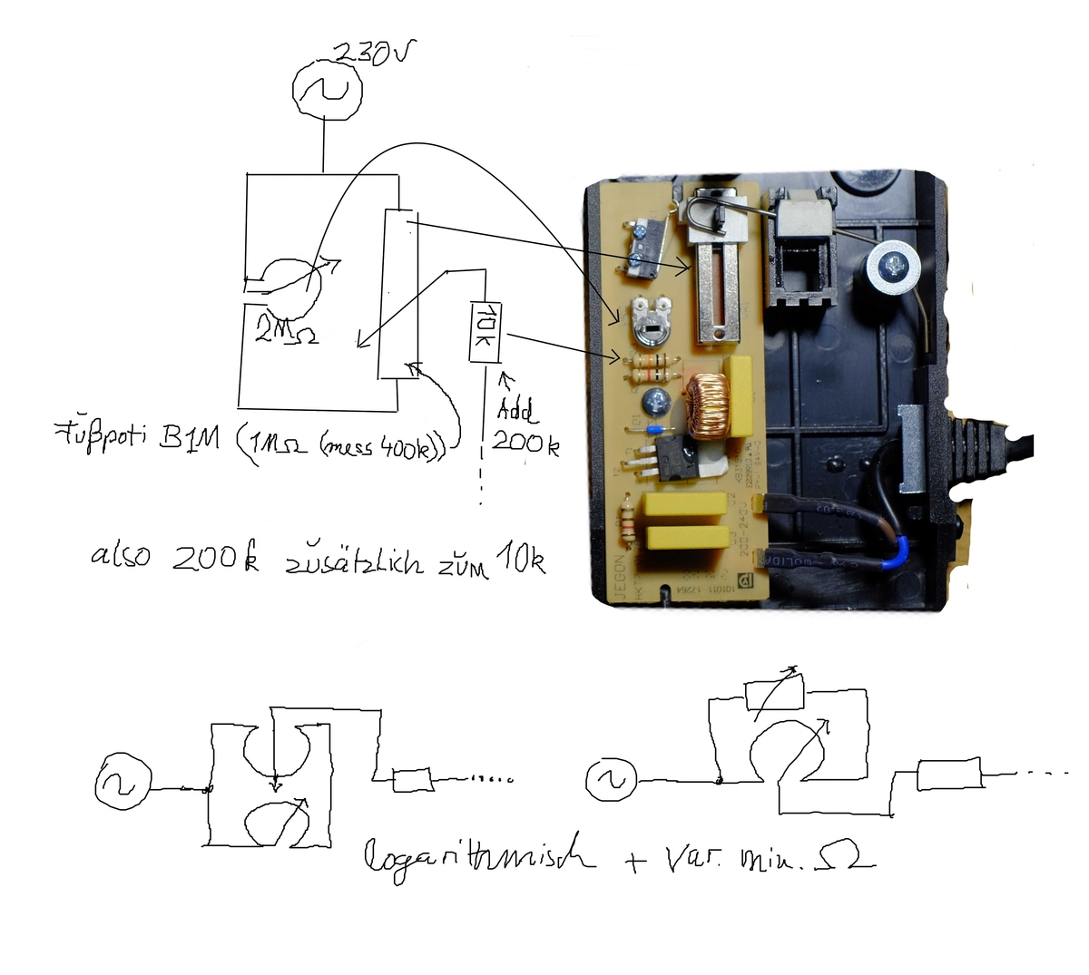

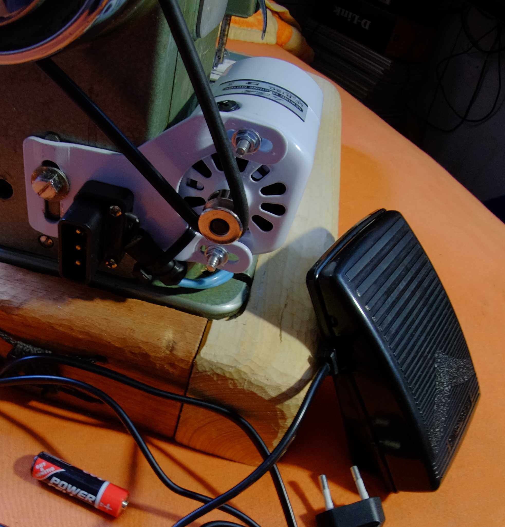

von Carypt C. (carypt)
mann, superviel geschwafel, allerdings mein danke an die 3-4
schaltplan-lieferanten und geräteempfehler.
ich habe auch so ein billiges neues regelpedal wie der heinz a. es
vorgestellt hat
(https://www.ebay.de/sch/i.html?_from=R40&_trksid=p2047675.m570.l1313&_nkw=384015738118&_sacat=0).
man kann etwas an den verbauten widerständen innen drin verbessers für
den besseren sanftanlauf, bedingt.
ich habe auf amazon eine motor/pedal kombination aus china gekauft:"la
canilla" modelo lc-b150  150Watt 220Volt. eklig offene liegende kontakte
im stecker/kabelzuführung, naja. aber zu meinem verdruß dreht der motor
auch noch mit doppelter drehzahl aller mir bekannten nähmaschinenmotoren
dieser anbauweise. 8000U/min (8000rpm) 0,7A  50/60hz anstatt 4000U/min.
müßste ich den jetzt auf 110V laufen lassen ?
also der läuft auch mit 230 volt, aber kommt natürlich noch schlechter
ausm
quark als ein 4000U/min.
an dem fußschalter habe ich einen widerstand vom fußregelpoti zur
thyristorsignalleitung zusätzlich eingebaut, von 10kOhm auf 210kOhm
hochgewidert. der motor läuft dann langsamer an.
durch den anderen dreh-poti 2MOhm wird auf den fußregelpoti eingewirkt ,
zum einen kann die logarithmik verändert werden, andererseits kann auch
der niedrigste gesamtwiderstand in die mitte des fußregelpotis
verschoben werden. (ich müßte das eigentlich in einem matheprogram
zeichnen lassen können, aber welches ? geogebra ? zirkel und lineal ?
hau mich tot, ich weiß es nicht). in der zeichnung ist ja das
fußreglepoti-netzwerk angegeben.
vielleicht könnte Jemand anderer die wirkung von 2 parallelen
widerständen mit beidseitigem anfass dem geneigten nähbeauftragten etwas
näher bringen, bitte ?

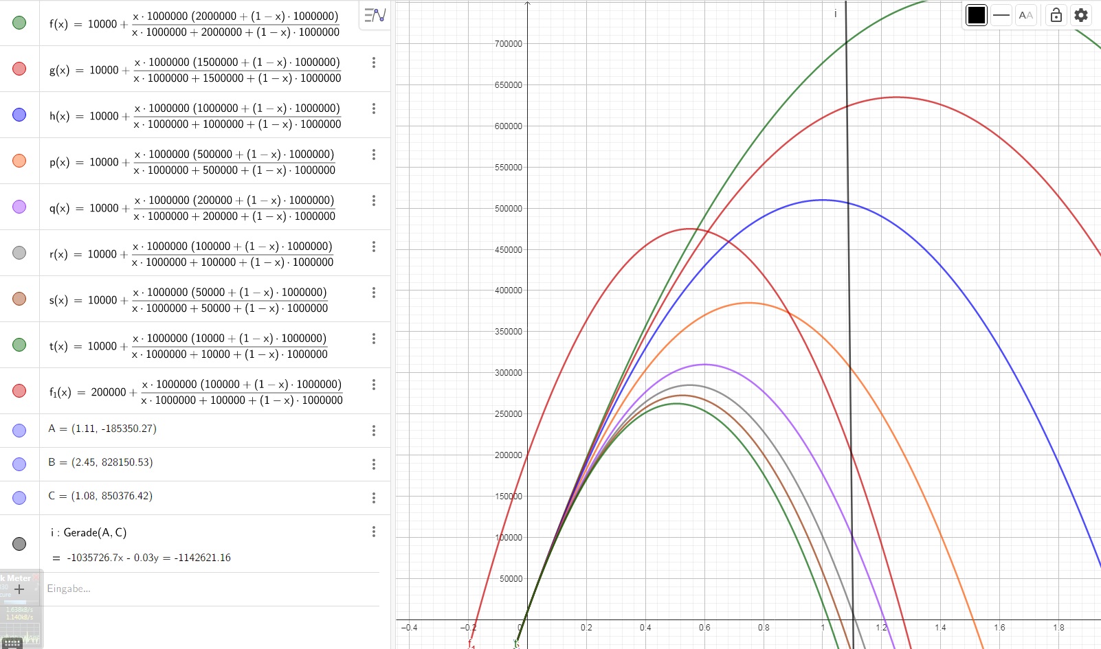

da ich ja jetzt kurven zeichnen lassen kann, habe ich die potischaltung
meiner nähmaschine mal unter die lupe genommen.
es wird ein thyristor für die phasenanschnitt-steuerung angesteuert, es
muß ein zenerdioden-ähnliche diode (blau) diac? überwunden werden um den
thyristor zu zünden.
die netzspannung wird über eine parallelschaltung von 2 potis mit
mittenabgriff an nur einem dem pedalpoti sowie einen reihenwiderstand in
spannungsteiler-verbund an den thyristor geleitet. die änderungen
meinerseits sind ja bereits erwähnt.
die kurvenschar zeigt ursprung+10k-kurven für die original schaltung
wobei unterschiedliche kurven für unterschiedliche werte des 2MOhm
drehpotis gezeichnet sind. normales tuning. man sieht, daß man sich ein
knie(oder sanften anstieg, andersherum gedacht) in den
widerstandsverlauf drehen kann, sowie den max widerstand senken kann.
eventuell muß man sich den anfang beim gasgeben an die position x=1
setzen und man hätte vollgas dann im ursprung des koordinatensystems,
könnte sinn machen.
mein zusätzlicher 200k widerstand würde dann das vollgas runterregeln.
ich würde den drehpoti zusätlich auf 1M einstell.  ich weiß ja daß meine
maschine jetzt moderat sanft anfährt.
ach ja, das gaspoti könnte im anfang einen totbereich haben, wo es nicht
leitet, das verschärft die abprupte betätigung natürlich.

Carypt C. schrieb:
> es muß ein zenerdioden-ähnliche diode (blau) diac?
> überwunden werden um den thyristor zu zünden.
Ja, das ist ein Diac. Anders als eine Zenerdiode wird der Diac aber bei
Erreichen der Schwellenspannung (ca. 33V) nicht einfach nur leitend,
sondern die an ihm Abfallende Spannung verringert sich auf nahe Null.
Und das ganze geht bidirektional (unabhängig von der Polarität der
Spannung).
ja , danke, gelesen hatte ich so auch schon, nur man weiß ja nie so
genau. gewundert hatte ich mich allerdings, weil ich keinen
gleichrichter in der schaltung sehe, aber das passt ja dann so, danke !
