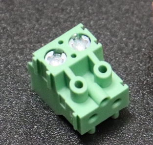

Hallo Zusammen, kann mir jemand sagen, um welchen Stecker es sich hierbei handelt? Danke.
Sieht nach Wago etc RM5.08 Könnte mit Lötnägeln 1,3 oder 1,0 (auf dem PCB) funktionieren. So sieht die Bauform nach meiner Ansicht aus ... in zwei Richtungen steckbar. Lötnägel 1,0 oder 1,3 ? Müsste man im Datenblatt nachschauen oder ausprobieren...

Roland E. schrieb: > Phönix Contact. Ja. Leiterplattenklemme - PT 1,5/ 2-PVH-3,5 Dazu passend die Pfostenleiste PST 1,0/10-3,5
Der könnte passen: https://www.phoenixcontact.com/online/portal/de/?uri=pxc-oc-itemdetail:pid=1934861&library=dede&pcck=P-20-05-11&tab=1&selectedCategory=ALL grüße (:
Martin M. schrieb: > PT 1,5/ 2-PVH-3,5 Der von Micha ist dagegen: PT 1,5/ 2-PVH-5,0 Das musst du jetzt selbst herausfinden, ob dein Pin-Abstand 3,5 oder 5 mm ist ;-)
Der Abstand beträgt 5mm Allerdings habe ich den als 2-polige Ausführung noch nicht zu kaufen gefunden...
moin, wenn ich das richtig sehe, sind die immer 2-polig. Im Bild zum Link sind die nur einfach zusammengesteckt ;) grüße (:
