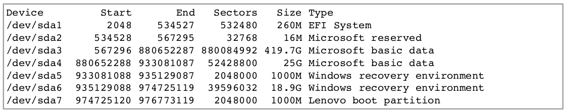

>Als Bild habe ich angefügt, was Win10 so auf der HD partitionsmäßig >anrichtet. Das ist aber die Anrichtung von Linux ....
Das riecht nach einem Rechner mit UEFI-BIOS das auch Legacy-BIOS unterstützt (umschaltbar). Wie groß ist die Festplatte insgesamt? Was gibt gparted aus, was an Partitionen noch vorhanden wäre? Typ des Mainboards?
