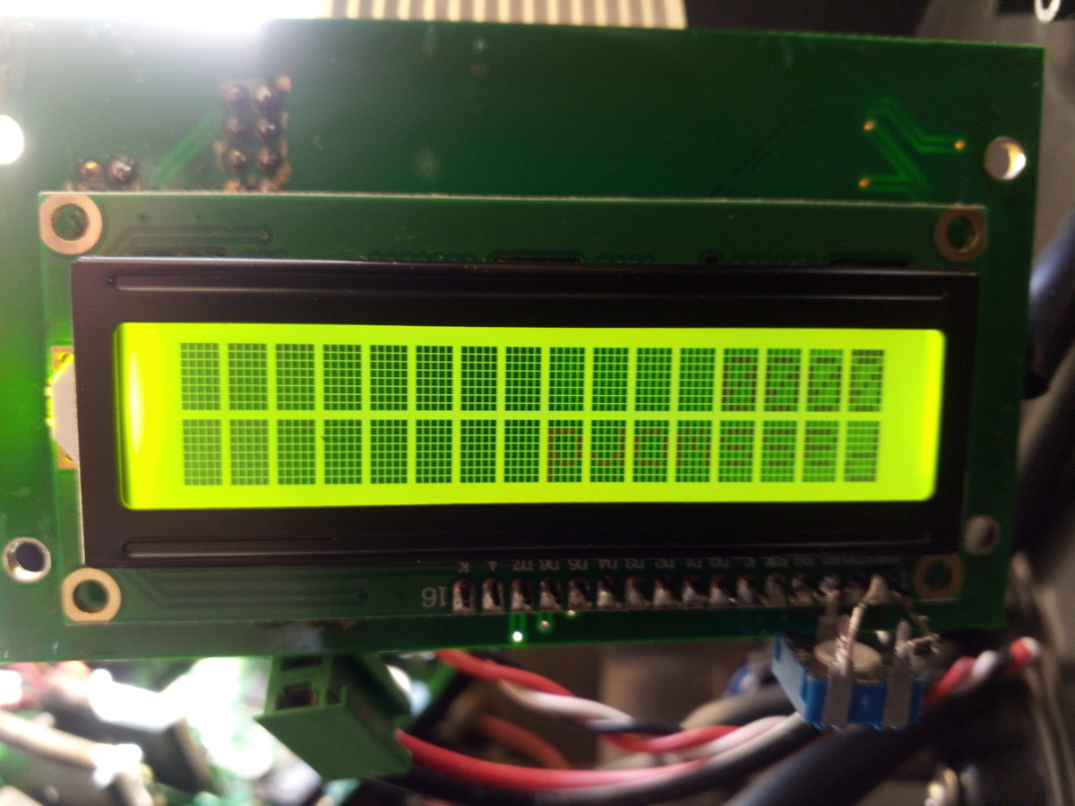

ich habe ein Problem mit meinem Display 2x16 HD44780 oder ähnlichem. In
meinem Mähroboter war eins verbaut und war nur noch schlecht lesbar. Da
das Teil oft in der Sonne herumfährt, kann es schon mal zu heiß werden
und muss dann ausgetauscht werden.
Leider hat der Tausch keine Besserung gebracht.
Das Display funktioniert soweit, wenn ich von ganz oben drauf schaue.
Aber direkt von vorn sehe ich nur die schwarzen Balken, bzw. man kann
ganz schwach den Text lesen.
Die Beschaltung des Kontrastes ist offen. Die hatte ich auch mit einem
Poti
versehen, jedoch hat das keine Änderung gezeigt. Die Beleuchtung
funktioniert.
Hat jemand schonmal dieses Problem gehabt oder kann mir erklären, wie
sowas zustande kommen kann?

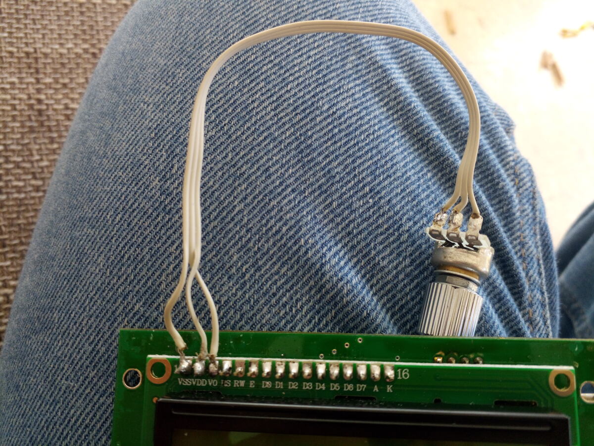

Also das erste 10K-Poti hatte ich zwischen GND und VCC und den
Mittenabgriff an VO also Kontrasteingang. Beim zweiten 10K Poti habe ich
VCC über 18K mit dem Poti verbunden. Der Rest blieb gleich.
Also wie diese 2 Bilder.
http://www.netzmafia.de/skripten/hardware/RasPi/Projekt-LCD/LCD-Schaltung.gif
http://www.sprut.de/electronic/lcd/speisung.gif
Und wie geschrieben, ob mit oder ohne Poti, es ändert sich nichts. Von
oben (70-80°) kann ich alles gut erkennen, direkt von vorn sehe ich fast
gar nichts. Ich kann mir schlecht vorstellen, dass dies der
Originalzustand sein soll. Zumal es mit dem alten Display genau so
aussah.
Kann da elektrisch irgendwas anderes (z.B. in der Ansteuerung) defekt
sein, was dieses Verhalten hervorruft?

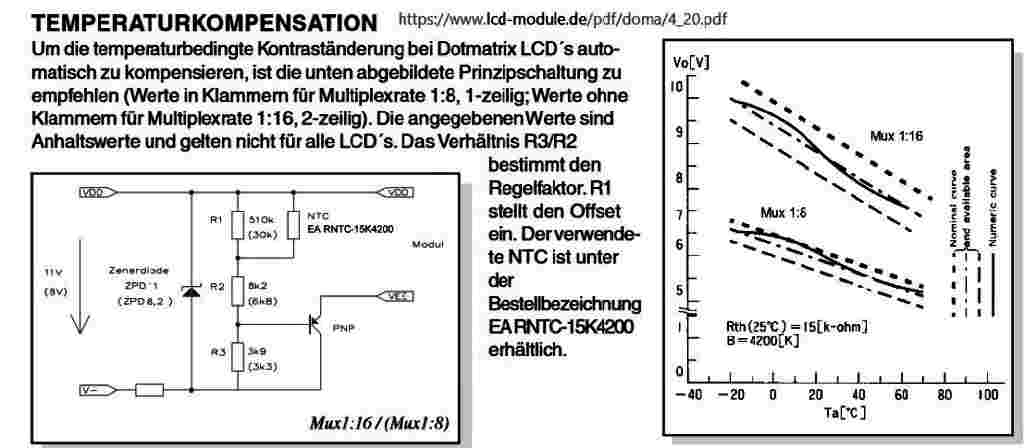

von Stefan F. (Gast)
Ohne die Versorgungsspannung zu kennen kann ich dir nicht sagen, ob du
das Poti richtig angeschlossen hast.
Am Kontrasteingang soll typischerweise eine Spannung von ungefähr 4,5V
unterhalb von VCC anliegen. Also:
 * Bei VCC=5V ist die Kontrastspannung 0,5V
 * Bei VCC=3,3V ist die Kontrastspannung -1,2V

von Spess53 (Gast)
Hi
Kann aber auch sein, das es sich um ein Hochtemperatur Display handelt.
Dann wären  -2..-5V an VEE erforderlich.
MfG Spess
von Axel R. (axlr)
Zeig mal n Bild von deinem Poti und dem drumrum.
Dann sehn wir weiter.
Kannst dann, nach "Freigabe" ;) dann gern mal ne kleine AAA-Zelle in die
Messeleitung legen und das Poti zwischen + und minus 1.5V anschließen.
Schleifer an den Kontrasteingang.
Ich denke auch, du hast vllt. Schleifer und Ende vom Poti falsch
erwischt, kann das sein?

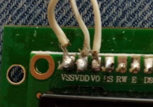

von Squat *. (squat)
So, ich habe nochmal 5K Poti direkt mit Kabel verlötet. Trotzdem klappt
es nicht. Zwischen GND (VSS) und Kontrast-Pin (V0) ist dauerhaft bei
0,6Ohm. zwischen  5V (VCC) und dem Kontrast-Pin (V0) variiert zwischen 0
und 3,5KOhm.
Da ist wohl auf der Grundplatine irgendwas nicht in Ordnung. Wäre es
möglich testhalber eine Spannung zwischen 0 und 0,5V an VSS und V0
anzulegen?
Habt ihr noch eine andere Idee?
Du kannst nicht einfach ein Poti parallel zur bestehenden Schaltung
anlöten.

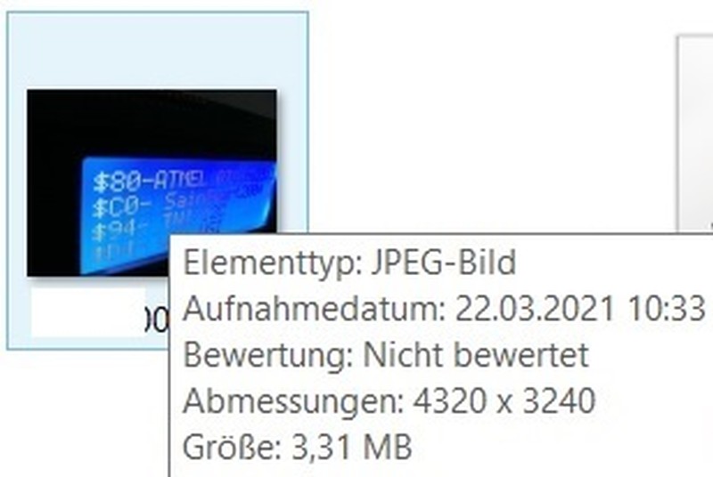

von Forist (Gast)
Squat *. schrieb:
Ich würde mich nicht trauen, solche Braterei als 5MB Bild hochzuladen
(und das Webmuster deiner Hose bringt nun wirklich keinen
Erkenntnisgewinn)
> 0,6Ohm.
Den Wert von 0,6Ω glaubst du? Oder hast du eine 4-Leiter Messung
durchgeführt. Falls das in jeder Potistellung so ist, hast du eine
Lötbrücke oder einen Defekt.

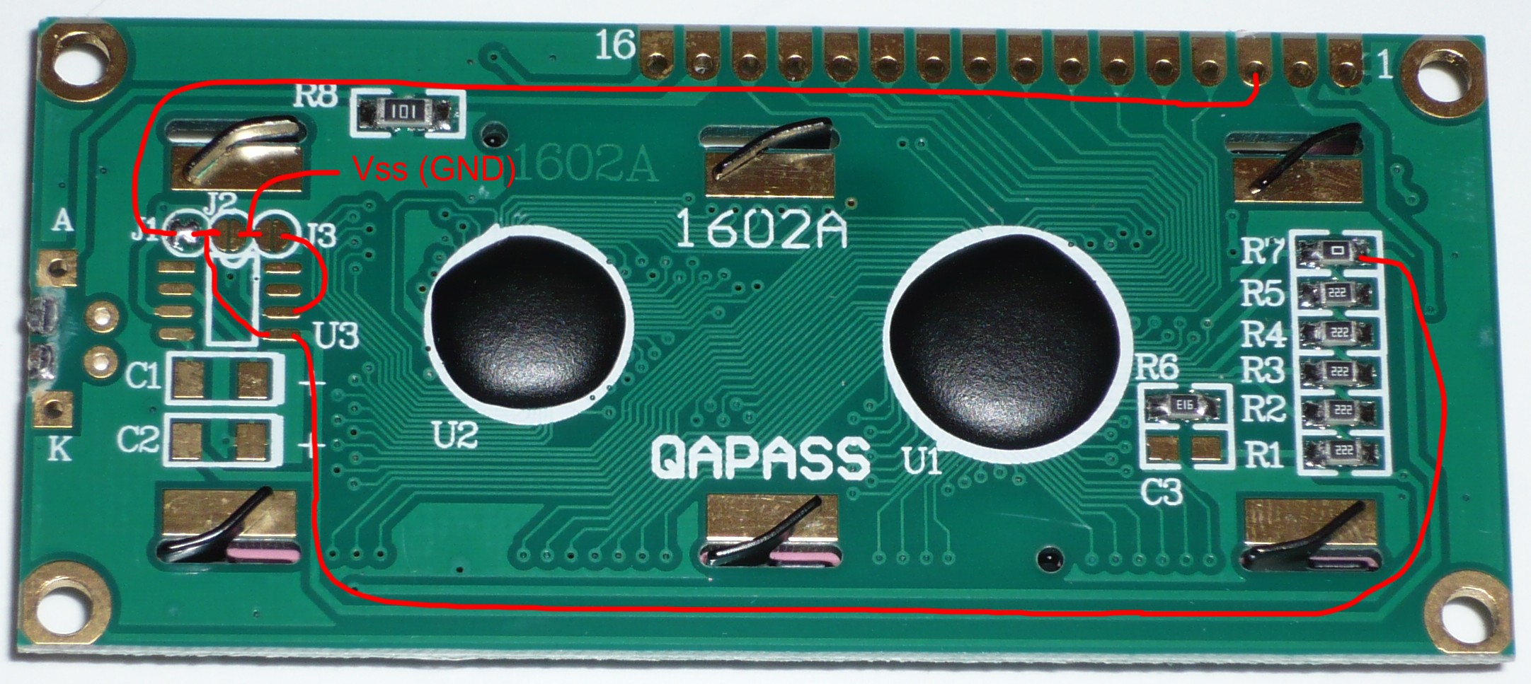

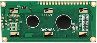

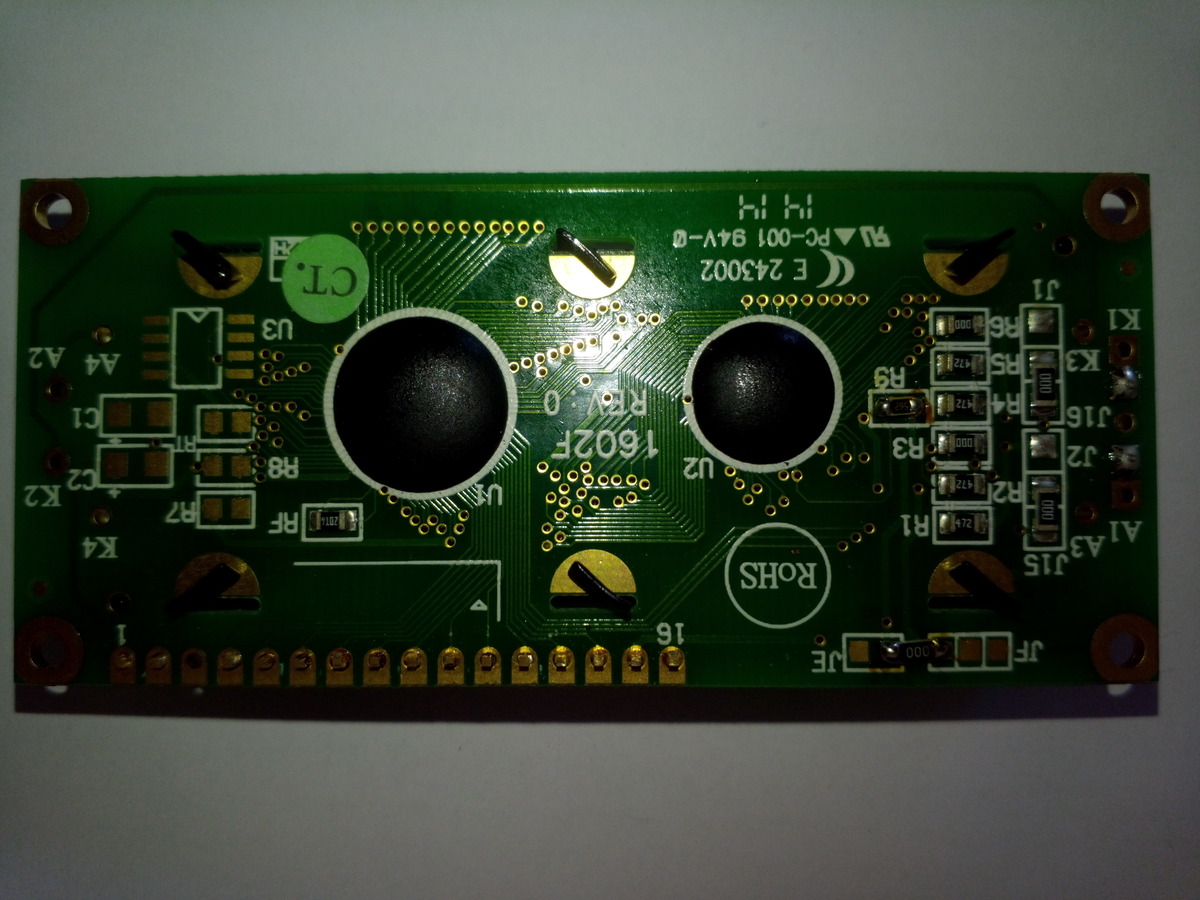

von Karl B. (gustav)
andere Möglichkeit:
Pinout anders als auf gedruckt.
Variationen sind üblich.
Bei einigen sind sogar Vcc und Vss (+ und -) vertauscht.
Hier Vee und RS vice versa.
ciao
gustav
P.S.:
Und noch eine Variation.

von D. J. (basteldag)
So lange der Kontrast-pin mit der Hauptplatine vebunden ist, bringt das
Poti gar nix. Trenn diese Stelle mal auf und dann das Poti nochmal ran.

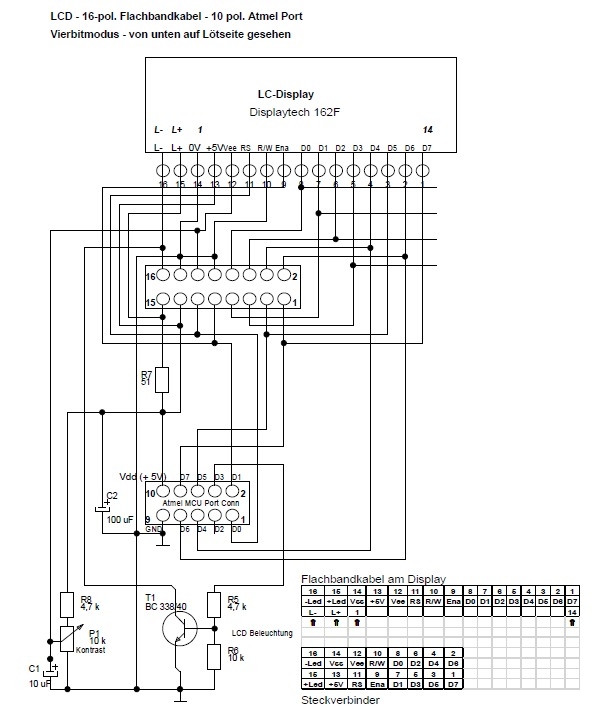

so sieht es beim 162F Displaytech aus bei Vcc 5V.
Bei fast 0V (Vss) höchster Kontrast.
(Kann sein, dass ich sogar noch höheren Kontrast hinbekomme, wenn ich
jetzt da eine negative Spannung anlege.)
Ab 1,23V kein Kontrast mehr.
ciao

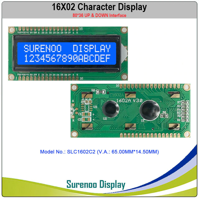

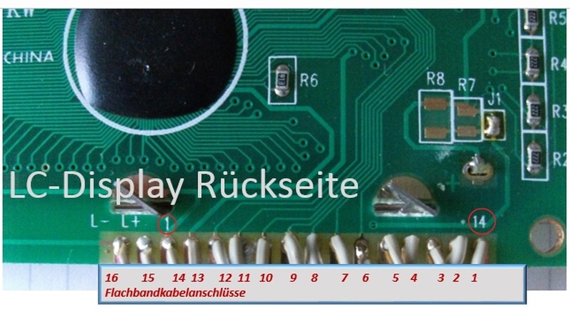

Vielen Dank für die reichlichen Kommentare und Hilfestellungen.
Der Kontrast-Pin (V0) ist nicht mit der Hauptplatine verbunden und war
es auch nicht.
Jetzt habe ich alles nochmal entfernt. Der Widerstand zwischen VSS und
V0 ist annähern Null. Im Betrieb kann ich hier auch keine Spannung gegen
Gnd/VSS messen. Ich gehe davon aus, dass dies, das eigentliche Problem
ist.
Liegt das nun ausschließlich an dem Modul oder kann man hier ggf. noch
was ändern? Lötjumper oder ähnliches?
Da das Display mit der Platine verlötet ist, ist es nicht so einfach,
die andere Seite zu fotografieren. Es handelst sich um ein 1602A von
QAPASS, wie das beigefügte Bild.

Ich bin noch etwas weiter gekommen. Ich habe beim Verbau versucht, die
Konfiguration wie beim alten Modul umzusetzen. Dazu gehörte, neben dem
J1 auch den J2 zu brücken. Zu dem Zeitpunkt habe ich keine Informationen
zum Modul eingeholt, sondern stumpf die Brücken gesetzt.
Im Netz finde ich dazu nicht viel mit meiner rudimentären Suchanfrage.
Nur dass es hier um den Versorgungsspannungspegel für die
Hintergrundbeleuchtung geht.
Wenn ich nur J1 oder J2 brücke einzeln brücke, wie im Netz beschrieben,
dann leuchtet der Hintergrund, jedoch ist kein Wert mehr erkennbar und
die Spannung an V0 zu VSS geht gegen 5V.
Darf ich diesen Pegel einfach auf 0 bis 0,5V ziehen und bekomme so
meinen gewünschten Kontrast? Habt ihr ähnliche Spannungswerte ohne Poti?
Oder kann mir jemand was zu den Lötbrücken sagen. Was ist hier die
korrekte Verschaltung? Ursprünglich wurde nur der J1 gebrückt. Das würde
ich jetzt so machen, falls es jetzt nur noch an den 9 bis 0,5V am
Kontrast-Pin liegt.
Und noch eine Info. Das originale Modul ist ein 1602F REV: 0.
von Old P. (Firma: nix) (old-papa)
Von welchen Brücken sprichst Du?
Zeig doch mal ein besseres Foto DEINER Displayrückseite.
Wahrscheinlich nicht, wenn Du da irgendwo Brücken geprömpelt hats. keine
Ahnung was die bewirken.
> Kontrast-Pin liegt.
Es gibt wohl hunderte verschiedene Module, "1602 xyz" heißen die fast
immer.
Nochmal: Zeige die Rückseite DEINES Displays. Aber auch so, dass man die
Beschriftungen erkennt.
Old-Papa
von Axel R. (axlr)
Dann wird U3 ein 7660 sein, nebst (ebenfalls nicht bestücktem)
Hühnerfutter.
Musste dir mal das Datenblatt zum 7660 ziehen und schauen, wo die
Lötjumper dort verschaltet sind. Wenn die Displays mit nur 3.3V laufen
sollen, braucht man den 7660 ja für die negative Kontrastspannung. nun
kann schon sein, das die jetzt den VO hart auf Masse gelegt mit dem J1.
musste ausmessen...
Blöde Idee! Mit dem setzen von J2 hast du die Kontrastspannung auf GND
gelegt.

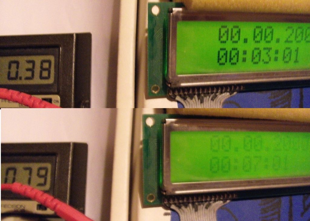

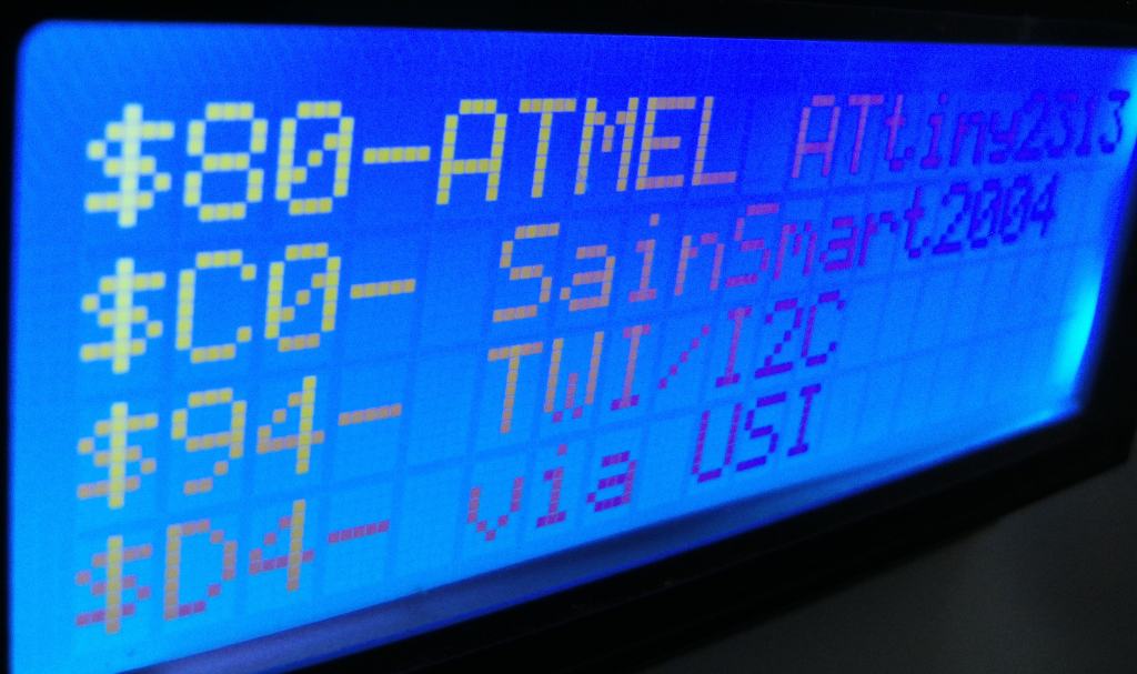

Stefan ⛄ F. schrieb:
> Ja, aber der Kontrast war schon immer eher schlecht als Recht. Die Fotos
> in Online Shops sind häufig gephotoshopt.
kommt auch drauf an, wie hoch man die Hintergrundbeleuchtung "aufdreht".
Gerade bei den Dingern im Bild mit weißer Schrift auf blauem Hintergrund
kann man die Farbe sogar fast ins Komplementäre drehen, wenn man schräg
draufguckt.
Und dann sieht man, dass die Lesbarkeit da auch eben von der
Hintergrundbeleuchtung abhängt.
ciao
gustav
So, ich habe es mit euren Ideen hinbekommen. Es lag wirklich an dem J1
und J2. Jetzt habe ich nur noch J1 gebrückt und einen Spannungsteiler
von 4,5 zu 0,5kOhm verbaut, nachdem ich das mit dem Poti ausprobiert
habe.
Komisch, das diese Verschaltung mit J1 und J2 so auch am originalen
Modul so umgesetzt wurde. Von dem originalen habe ich sicherheitshalber
noch ein Bild beigefügt.
Aber egal. Jetzt klappt es.
Vielen Dank

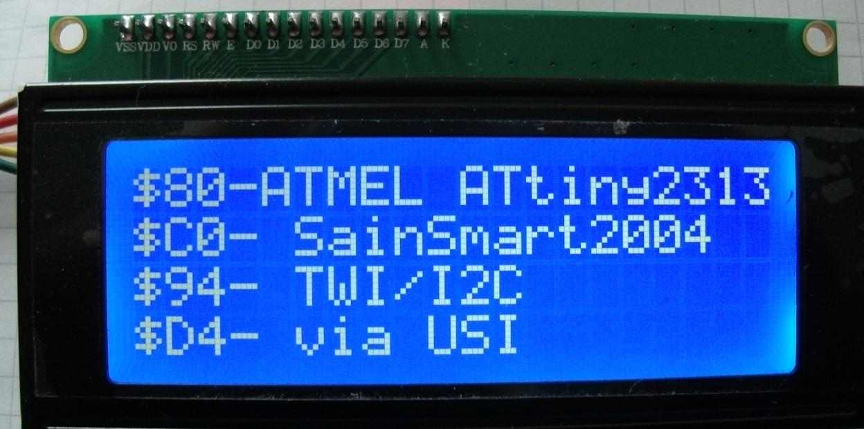

war noch nicht fertig.
Dasselbe Display, gleiche Hintergrund-LED-Beleuchtung, nur Winkel des
Fotoapparates etwas schräger gehalten.
Und nicht initialisiert. War zu faul dazu, das ander IC reinzustecken.
Wenn korrekt initialisiert, sieht das auch anders aus.
ciao
gustav
von hinz (Gast)
> habe.
Ein Widerstand nach Vss hätte gereicht. Und wenn man den statt des
Null-Ohm Widerstands R7 einbaut, dann kann man J2 schließen und den
Anschluss für Vo offen lassen.
und noch aus anderem Winkel nach Initialisierung.

von hinz (Gast)
Nachdem ich das gleiche Display wie das des TE in meinem Fundus fand,
hab ich mal die jumperrelevanten Verbindungen eingezeichnet.
von hinz (Gast)
> fand,
Mist! Statt Vdd muss es natürlich Vss heißen, eben GND.
von hinz (Gast)
So, dieses mal richtig.

MaWin schrieb:
> Dir ist offenbar noch nicht klar, dass das ideale
> Spannungsteilerverhältnis von der Temperatur abhängt.
man kann es auch regelungstechnisch betrachten.
Eine Lösung siehe Bild (URL oben am Rand einkopiert)

von CM Z. (Gast)
Das ist alles gut und schön - aber für welchen Temperaturbereich gilt
diese Schaltung? Vdd mit 11V erscheint mir etwas gewagt...
von hinz (Gast)
> gilt
> diese Schaltung?
Steht doch im Diagramm.
Nicht Vdd, sondern Vdd-Vo! Und ja, für so ein 2x16 ist das kaum nötig.
