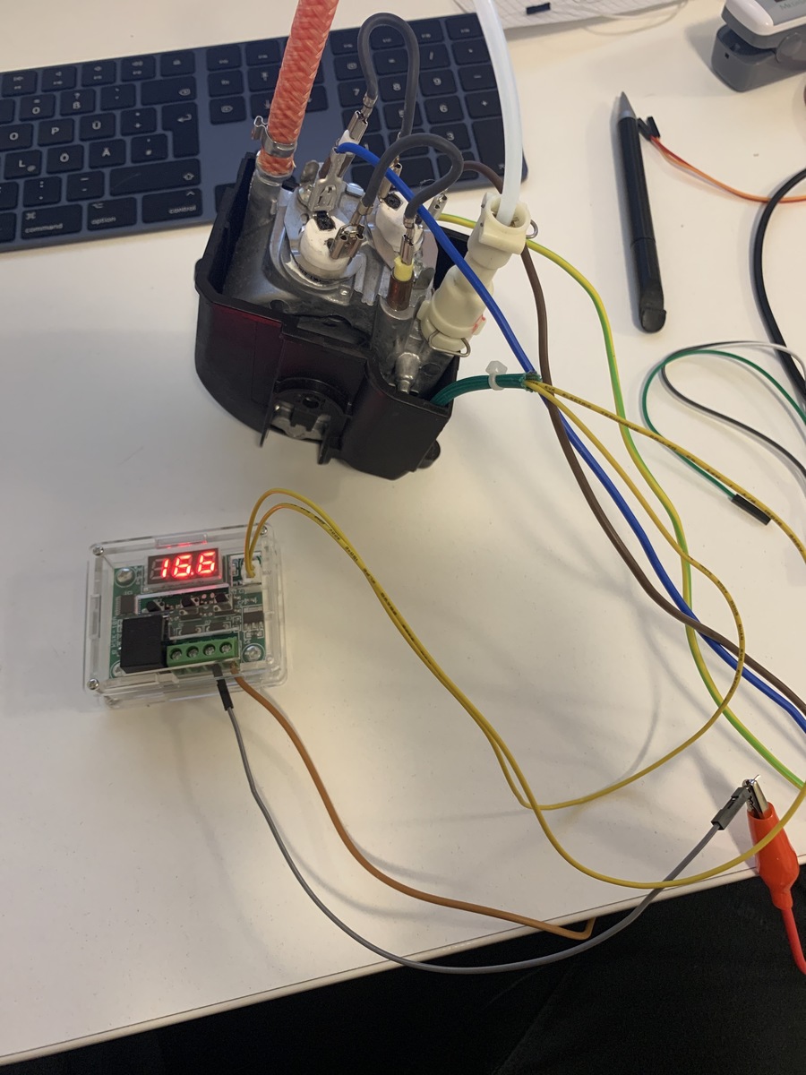

ich bin zur Zeit dabei mir einen eigenen Kaffeevollautomaten zu bauen.
Als Informatik Student fehlt mir dazu jedoch leider die Kompetenz im
Bereich Elektrotechnik.

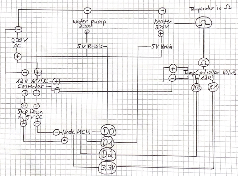

Für den Anfang wollte ich mich um die Wasserversorgung / -erhitzung
kümmern. Diese wollte ich mit einem NodeMCU Mikrocontroller steuern. Die
Temperatur des Heizblocks wollte ich über einen Widerstand auslesen.
Ich habe folgende Schaltung gezeichnet und würde mich sehr über
Verbesserungsvorschläge / Meinungen freuen. Mir ist durchaus bewusst,
dass arbeiten am 230V sehr gefährlich sein können!!

von Jan L. (ranzcopter)
Oliver S. schrieb:
> ich benutze folgende bauteile:
Hm, Brüheinheit, Mahlwerk, Dampferzeuger...?
Eine alte Jura, Saeko o.ä. auszuweiden bzw. umzurüsten scheint mir
vielversprechender zu sein, und vermutlich deutlich günstiger...

Völlig richtig. Das komplizierte an solchen Vollautomaten ist die
(Elektro-)Mechanik. Keine Relais oder Temperatursensoren oder Netzteile.
Oliver S. schrieb:
> Die
Crazy Idee vielleicht, aber man könnte dafür auch einen Temperatursensor
nehmen.

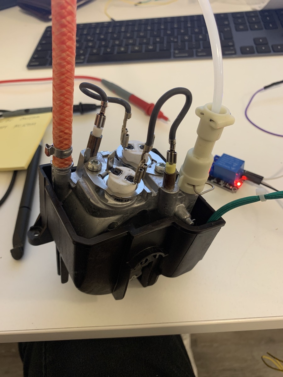

von Oliver S. (sperlo)
Ich habe bereits alle Bauteile aus einem Philips Kaffeevollautomaten.
Aber ich wollte nicht alles auf einmal machen, sondern Step-by-Step.
Ich habe alle Bauteile aus einem Phillips Vollautomaten.
Ehrlich gesagt mache ich mir am meisten Sorgen, dass die Brüheinheit
überhitzt oder sowas. Jemand eine Idee für einen Sicherheitsmechanismus?

von Johannes S. (Gast)
dafür gibt es so Knackfrösche, Sicherheitsschalter die bei einer festen
Temperatur abschalten. Sind in vielen Haushaltsgeräten drin und müsste
es auch z.B. bei Reichelt geben.

Oliver S. schrieb:
> Ja ich benutze den W1209 temperatur controller. siehe bauteilliste
Aber wie hilft dir der jetzt genau weiter? Der kann ein Relais an- und
ausschalten bei bestimmten Temperaturen. Du willst doch aber wohl eher
die Temperatur an deinem zentralen Microcontroller messen.
von MaWin (Gast)
Fas geht so naturlich nicht, schau dir mal den Schaltplan einer Saeco
an.
https://www.untergeek.de/wp-content/uploads/2010/04/saeco_vienna-v114_printversion.pdf
Da klemmt auf der Heizung eine Übertemperatursicherung, die vor dem
Hausbrand abschaltet, wenn dein NodeMCU (wieso der WLAN-Müll?) mal
wieder abstürzt.
Und es gibt Sicherheitsschalter an den Türen, die die Stromversorgung
kappen, wenn jemand eine Tur auf macht.
Man kann 5V Relais benutzen, wenn man sich unbedingt Störungen wegen
schaltender Relais einfangen will, und man kann extra
Temperaturcontroller nutzen, wenn einem die Aufgabe zu komplex vorkommt.
Cyblord -. schrieb:
Das ist ein bisschen gefrickelt, aber.. ich wollte sobald der Heizkörper
70° Grad erreicht das Relais schalten lassen und damit bekommt der
Mikrocontroller auf einem PIN ein HIGH Signal. Mit dem Signal schalte
ich dann den Heizkörper aus.
Jan L. schrieb:
> sowas hier habe ich öfters schon in entsprechenden Geräten gefunden:
Vielen Dank, das hilft mir weiter! Ich glaube mein Heizkörper ist schon
mit so einem Sicherheitsmechanismus ausgestattet.
Was wäre denn die Alternative zu 5V Relais?

geschickter ist natürlich die Temperatur mit einem NTC analog
einzulesen, dann hat man die Schaltpunkte für die Heizung selber unter
Kontrolle. Für die Temperaturmessung gibt es viele Möglichkeiten, mit
NTC kann man aus einem 3D-Drucker abgucken oder hier im Wiki gibt es
auch Artikel dazu.

von MaWin (Gast)
Oliver S. schrieb:
> Ich will den Kaffeeautomaten per Siri (HomeKit) bedienen könnnen
Und wer BRINGT dir dann den Kaffee ? Wuffi ? Und wer stellt zuvor die
Tasse drunter ?
Es ist sinnlos, etwas fernbedienbar zu machen, bei dem man hingreifen
muss. Da kann man auch den Knopf drücken.
12V Relais. Weniger Strom durch die Spule = weniger Störungen und um so
abgekoppelter von der uC-Stromversorgung, um so weniger Dreck kommt dort
rein.
Zudem ahne ich, welche billigen Songle-Relais du kaufen willst.
Cyblord -. schrieb:
> lese einen NTC oder sonst was ein
ich benutze doch einen NTC mit display...
Cyblord -. schrieb:
> Dann schalte noch ein paar Netzlasten mit
> einem SSR.
das finde ich gut! ich werde auf SSR's wechseln.
> rein.
vielen dank, ich werde darauf umsteigen!

Also.... mal der grobe Ablauf... eines einfachen Vollautomaten
(möglicherweise im Detail nicht vollständig und Ablauf nur skizziert):
Ausgangslage: Maschine ist "kalt", Wasserbehälter ausreichend gefüllt,
Schublade Restwasser und Tresterbehälter drin,
Zähler für Kaffee-Bezüge ausgewertet - wenn bestimmte Anzahl ereicht,
Aufforderung zum Leeren des Tresterbehälters bzw. der Restwasserwanne,
ggf. hat die selbst auch noch einen Sensor für Wasser.
Hinweis: Das Rausziehen und Einschieben der Schublade wird zeitmässig
überwacht, kurz raus und kurz rein wird nicht akzeptiert.
Alles gut bis hierher?
Dann...
Boiler vorheizen (Temperatur?) und eine kleine Menge Wasser durch die
Maschine lassen dazu Wassermengenzähler und Wasserstand im Auge
behalten, Pumpe wird betrieben, timeout, wenn die Pumpe pumpt, aber der
Mengenzähler eine zu geringe Menge (oder nix) registriert.
Wenn fertig, geht Automat in Bereitschaft
Erst jetzt kann dat Knöppchen Kaffee zubereiten gedrückt werden.
(Konfigurationsorgien für Kaffemenge, Wassermenge, Brühtemperatur oder
specials für Espresso und ähnliches wie Vorbrühen mal aussen vor)
Kaffee mahlen (Menge?) und Kaffeemehl in die Brühgruppe befördern, dabei
Überwachen der Kaffeemehlmenge (bzw. Bohnenbehälter Füllstand abfragen)
Brühgruppe geht in Brühstellung
Wassertemperatur kontrollieren - Boiler muss ggf. nachheizen,
Wasserpumpe einschalten, Wassermenge kontrollieren
Hinweis: Es wird zuerst vorgebrüht, das heißt, dass nur ein Teil der
Wassermenge durchläuft, dann gewartet wird und danach der Rest
durchläuft
Nach dem die gesamte Wassermenge durch ist (und damit der Kaffee
zubereitet wurde und in der Tasse gelandet ist), befördert die
Brühgruppe den Trester in den Auffangbehälter und fährt wieder in die
Nullposition (in der diese auch zu Reinigungszwecken entfernt werden
kann).
Fertig für den nächsten Kaffee.
Du brauchst also an elektromechanischen Geraffel:
Wassermengenzähler, Pumpe, Boiler, Kaffemühle, Brühgruppe mit Antrieb
und natürlich die entsprechenden Sensoren für Temperatur, Position
undsoweiter.
Daher ist die Idee, sich einen einfachen Vollautomaten nehmen, sich dort
ganz genau anzusehen, wie der "geht" - und dann (nicht eher) den
umzubauen nicht die schlechteste.
dazu noch einen Sensor am Wassertank, der so angeordnet ist das Reserve
für eine grosse Tasse bleibt.
Und ein persistenter Zähler für gezapften Kaffee um ans Entkalken zu
erinnern.
Und für Dampf muss man weiter hochheizen und danach vor dem nächsten
Kaffee erstmal wieder runterkühlen.
Dann kann ich an meiner noch die Füllmenge einstellen durch Taste
gedrückt halten, und zwei Kaffe nacheinander durch zweimal drücken.
Drücken während der Kaffee läuft ist vorzeitiger Stop. Die Menge
Kaffeemehl wird auch überwacht und hat einen Mikroschalter.
Sind also schon so einige Gimmicks drin in selbst den älteren Automaten.
Mein Vollautomat müsste mittlerweile nin. 16 Jahre alt sein, mit einer
Generalüberholung. Ich hatte mal neuere angesehen, aber die können auch
nicht mehr und haben jetzt bunte Displays statt 2x16 Text LCD. Und die
Bedienelemente glänzen schön, sind aber metallisierter Kunststoff und in
ein paar Jahren sehen die Schei*e aus.
Ich hatte bisher nicht das Bedürfniss das Ritual Maschine einschalten,
Tisch decken, Kaffee ziehen zu automatisieren. Aber es ist eine schöne
Übungsaufgabe, könnte man auch erstmal als Simulation bauen.

Das Blöde an - alleine schon - dem Zerlegen und mit eigenem Controller
Zusammenbasteln einer bestehenden Maschine ist, dass der Hersteller dir
nichts über seine eigene Programmierung sagt und du viel ausprobieren
musst. Und ggf. braucht es ein zweites Versuchsobjekt - ich persönlich
habe natürlich noch nie so einen Vollautomat von defekt zu völlig
Schrott befördert, weil ich irgendwas eingeschmolzen habe, weil eine
(offenbar träge) Heizpatrone gerne getaktet und nicht "bis drinnen heiß"
betrieben werden wollte.
Wie schon jemand sagte: Vorher gut nachvollziehen, was das Teil macht -
also eher kein defektes Gerät nehmen; das gäbe Zusatzfrust.
Dann lasse deine Schaltung den Automaten auch bedienen und baue keinen
eigenen nach. Knöpfe drücken, (Tassen)Gewicht messen usw. ist nicht soo
schwer.

Temperatur in Ohm???
von Meister Lampenzwirn (Gast)
Geschmack in Newtonmeter???
