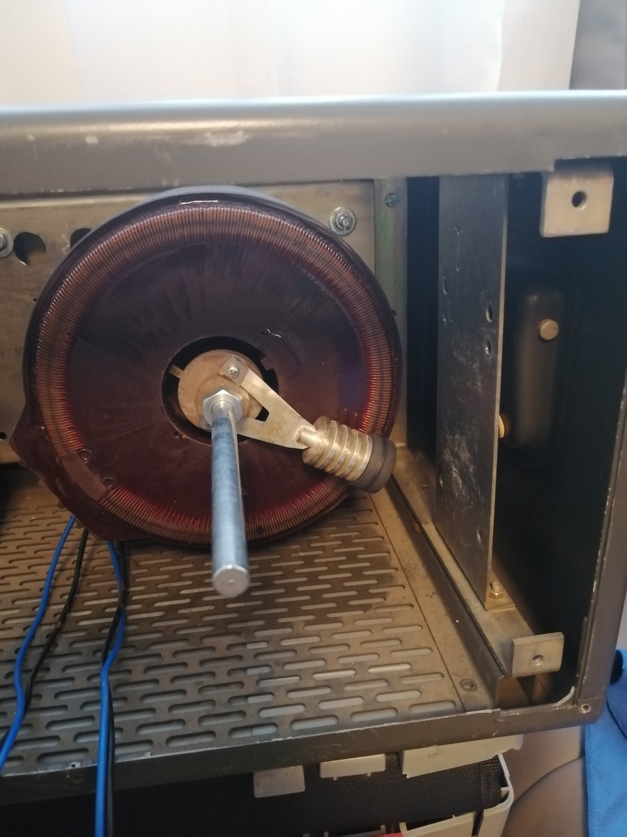

Hallo! Ich möchte meinen "alten" Regeltrenntrafo motorisieren. Dachte da so an einen Schrittmotor über Riemenantrieb oder ähnliches.. Die Achse hat einen Durchmesser von 10 mm. Hat jemand das schon mal gemacht?

Oskar K. schrieb: > Hat jemand das schon mal gemacht? Vor langer Zeit mal mit alten robusten Motorpotis. Das Poti konnte dann zum Ermitteln der aktuellen Position genutzt werden.
Oskar K. schrieb: > ...ich bin Radio& Fernsehtechniker mit Meisterabschluss und kann > sehr wohl zwischen einem Stelltrafo und einem Trenntransformator > unterscheiden. Ja, aber soll der Stelltrafo bei Einbruch der Ausgangsspannung automatisch nachregeln, oder soll der Stelltrafo einfach nur mit einem Poti und einem Schrittmotor eingestellt werden? Ist ein Spannungsmesser am Ausgang des Stelltrafos vorhanden?

Gute Idee ,muss mal sehen wo ich sowas noch auftreiben kann. Hab ja eigentlich auch an einen Stellmotor wie er z.B. bei Lüftungsanlagen eingesetzt wird gedacht. Könnte man ja direkt auf die Achse montieren..mit 0-10 Volt regeln--fertig. Ich brauche ja keine genaue Positionsangabe da ich das über die Ausgangsspannung realisiere kann. Das Problem bei den gängigen Stellmotoren ist aber dass ich keinen gefunden habe der mir 360 Grad macht.

Christoph db1uq K. schrieb: > Ich fürchte, der Schleifer in so einem Stelltrafo ist nicht für > den > Dauerbetrieb gemacht. Soll der dann eine Wechselspannung mit z.B. > sinusförmiger Amplitudenänderung abgeben? Dauerbetrieb ist nicht erwartet..es geht einzig allein um die Ausgangsspannung die langsam (bis jetzt per Hand ) langsam hochgefahren wird. Ist nützlich bei gewissen Reparaturen.
Oskar K. schrieb: > Hallo! > Ich möchte meinen "alten" Regeltrenntrafo motorisieren. ......... > Hat jemand das schon mal gemacht? Jepp, ich habe einen Belimo SM24 Motor zerlegt, die Trafoachse durch das vorletzte (oder wars das vorvorletzte?) Zahnrad gesteckt und verstiftet. Warum durch eines der inneren Zahnräder? Weil das letzte Zahnrad nur einen Drehwinkel von 90 Grad zulässt. Aber dort lässt sich der Drehwinkel begrenzen. Läuft bei mir problemlos seit vielen Jahren in einer aut. Lüftungsanlage. Ist für den Trafo völlig unproblematisch, allerdings solltest Du den Trafo senkrecht, oder kopfüber montieren. Ansonsten besteht die Gefahr das der Abrieb der Kontaktrollen sich zwischen den Windungen sammelt und zu kokeln beginnen kann.
Das werde ich mal probieren ,habe jede Menge dieser Dinger zur Verfügung. Danke. Ich melde mich bei erfolgter Inbetriebnahme
