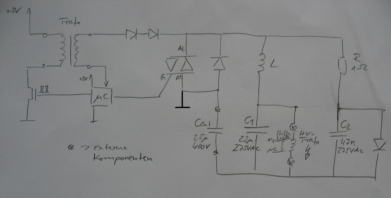

habe hier ein Weidezaungerät, das keine Hochspannung mehr erzeugt. In
der Kiste waren Reste von vielen Insekten und an der Platine fanden sich
auch einige Spuren von Korrosion. Diese Stellen wurden nachgelötet und
auf Durchgang geprüft.
Den Schaltplan habe ich angehängt, jedenfalls den Teil vom
Leistungsteil. Gesteuert wird das ganze von einem Mikrocontroller.
Der kleine Trafo auf der Platine wird angesteuert. Nennenswerte
Spannungen können aber nicht gemessen werden.
Am externen Kondensator messe ich ca. 25V, an den beiden auf der Platine
(C1 + C2) nahe 0V. Zu hören ist ein schnelles Tackern.
Wenn der externe Hochspannungstrafo getrennt wird, messe ich am externen
Kondensator ca. 42V, an C1 + C2 17V, die ganz kurz auf ca. 30V ansteigen
und dann wieder auf die 17V fallen.
Der Thyristor ist OK, wurde mit einem Tester geprüft. Auch der externe
Kondensator sollte OK sein, er misst jedenfalls 24uF. Die Dioden sind
auch alle in Ordnung.

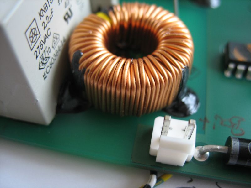

C1 + C2 sind wie auch die Spule L auf die Platine geklebt. Bisher habe
ich es nicht geschafft, die Klebestellen zu lösen, um die Teile
auszulöten und zu messen.
Jetzt weiß ich nicht, wie ich den Fehler systematisch einkreisen kann
und bitte um eure Hilfe.
Danke und Grüße
Markus

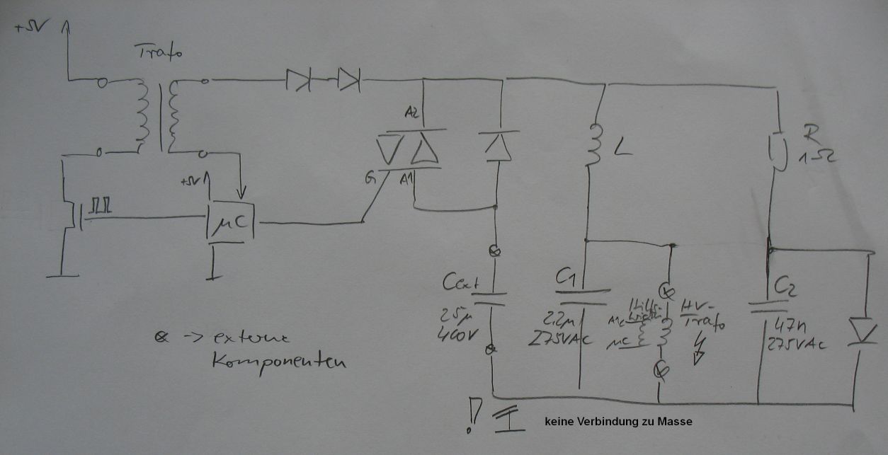

Der Schaltplan kann so nicht stimmen.
von Horst O. (obelix2007)
Hallo Markus,
wie soll sich C1, C2 und Cext aufladen, wenn dort keine Masse-Verbindung
besteht?
Lediglich im Gate-Kreis des Thyristors fliesst der Zündstrom.
Prüfe dahingehend nochmal die Schaltung.
Gruß Horst
von MaWin (Gast)
Offenbar findest du in der ganzen Schaltung keine Spannung über 20V,
obwohl die Bauteile bis 400 gehen.
Da ist schon vor dem Hochspannungstrafo was defekt.
Dein Schaltplan stimmt so!l aber gar nicht, den musst du noch mal
richtig aufzeichnen.
Prüfe mal deine 2 Dioden in Reihe, ob die bis 800V sperren.

Aber das stimmt schon: Ich an den Kondensatoren deutlich höhere
Spannungen erwartet, nahe an den angegebenen max. Werten.
Also, bis dann.

... übrigens, Dein Thyristor-Schaltsymbol zeigt 'nen Triac ;-)
Gruß Horst

So, einen großen Fehler am Schaltplan habe ich gefunden, nämlich die
Masse ist mit A1 des Triacs verbunden.
Was mich irritiert ist, dass die sekundäre Wicklung des Trafos auf der
Platine nicht auch zu den Leistungsbauteilen geht. Muss das auch nochmal
prüfen...
Die Kondensatoren C1 + C2 auf der Platine würde ich gerne mit dem
Transistortester prüfen, bekomme sie wegen dem Kleber aber nicht
ausgelötet. Wie kriege ich den Kleber ab? Das schwarze Zeug ist
steinhart, mit dem Cuttermesser kam ich nicht weit. Vielleicht hat da
jemand noch eine Idee.

Habe es jetzt nochmal mit dem Cuttermesser versucht: Klinge abgebrochen.

So, habe mit sanfter Gewalt die geklebten Kondensatoren von der Platine
bekommen. Diese wurde dadurch leider etwas beschädigt.
Jedenfalls sagt mein Komponententester, dass die Kondensatoren OK sind.

Hallo nochmal,
wie auf dem Foto zu sehen war, ist die Drossel mit schwarzem Kleber
fixiert. Das Zeug ist steinhart und ließ sich nur mit Hilfe eines
Cutter-Messers entfernen. Das war nötig, um die Kondensatoren auslöten
zu können, die auch einiges davon abgekommen haben.
Wenn jemand einen Tipp hat, wie man so etwas ab bekommt, bin ich

hast du denn mal an passender Stelle einen Taster eingefügt,
dass der HV-Trafo mal Impulse bekommt?
Dort nämlich, wo am µC ja wohl auch entsprechendes raus kommen dürfte.
Wenn der Trafo dann feuert, ist die Sache klar
von Mark U. (residuum)
Es wurden beide Trafos mit 5V am Eingang getestet. Die genauen
Ausgangsspannungen weiß ich nicht mehr, war aber hoch. Deshalb denke
ich, die Trafos sind OK.
Verstehe aber den Satz nicht:
>> Wen der Trafo dann feuert, ist die Sache klar
Feuern? Was ist dann klar? Tafo kaputt?
feuern = HV-Pulse abgeben.
nein, setze am Ausgang des µC einen Taster.
Der Taster muss 5V (oder die Spannung die der µC als Impuls abgibt)
zum Triac geben.
Der µC triggert doch den Triac.
diese 5V holst Du Dir dann aus dem Netzteil sozusagen als Bypass,
das schaltest Du damit auf den Triac.
wenn Dabei der Trafo die HV-Impulse abgibt,
hast Du den gesamten Bereich bis auf den µC getestet.
Der ganze Kram (ab µC bis HV-Trafo) ist dann schon mal OK.
Nennt sich Fehler einkreisen.
Dann prüfst Du,
ob der µC seine Betriebsspannung (=VCC im Datenblatt) bekommt.
Wenn ja, ist der Controller platt.
Hallo Desinfektor,
vielen Dank für die ausführliche Anleitung. Ich werde das gerne noch
versuchen. Kann aber ein paar Tage dauern.
@ Teoderix:
Was der Jumper machen soll, ist unklar. Er ist in der
Bedienungsanleitung nicht beschrieben. Beim Hersteller bekomme ich keine
Info dazu.
Wahrscheinlich wäre es sinnvoll, nochmal den Schaltplan zu prüfen bzw.
neu zu zeichnen. Auch das wird dauern. Jetzt nach ein paar Tagen
Krankheit gibt es erst mal viel liegengebliebenes nachzuholen...
Dann lege ich das Gerät nochmal zur Seite und kümmere mich dann nochmal
drum, wenn ich etwas Zeit am Stück dafür habe.

von Andrew T. (marsufant)
Mark U. schrieb:
> Wie dem auch sei, ich habe alles getan, was ich kann. Mehr Zeit und Geld
> will ich jetzt nicht rein stecken,  die Platine geht zum Wertstoffhof.
Schade eigentlich, denn der HV-Trafo ist ja noch OK. Das wäre ein
schönes Bauteil zum Basteln. Du wohnst nicht zufällig in der Nähe von
Stuttgart, Osnabrück, Aachen oder Braunschweig? Ich würde mir das Gerät
dann ansehen. Ist vermutlich reparabel.
> Trotzdem würde mich jetzt schon interessieren, ob es tatsächlich solche
> Geräte gibt, die
> 1. die Hochspannung nur dann erzeugen, wenn der Draht von einem Tier
> berührt wird
Nein, eine deratige "on demand" Funktion ist nicht üblich.
> 2. die Sekundärseite des Hochspannungstrafos und der Anschluss an den
> Zaun irgendwie kapazitiv vom Controller überwacht wird.
Überwachung ann eher resistiv, also durch Shuntwiderstand. Kapazitiv
würde nur als Kurzschluß überwachung sinnvoll werden (die gängien
WZ-Geräte haben dann eien Glimmlampe/LED, die nciht mehr aufblinkt wenn
die Zaunbelastung zu niederohmig ist.
