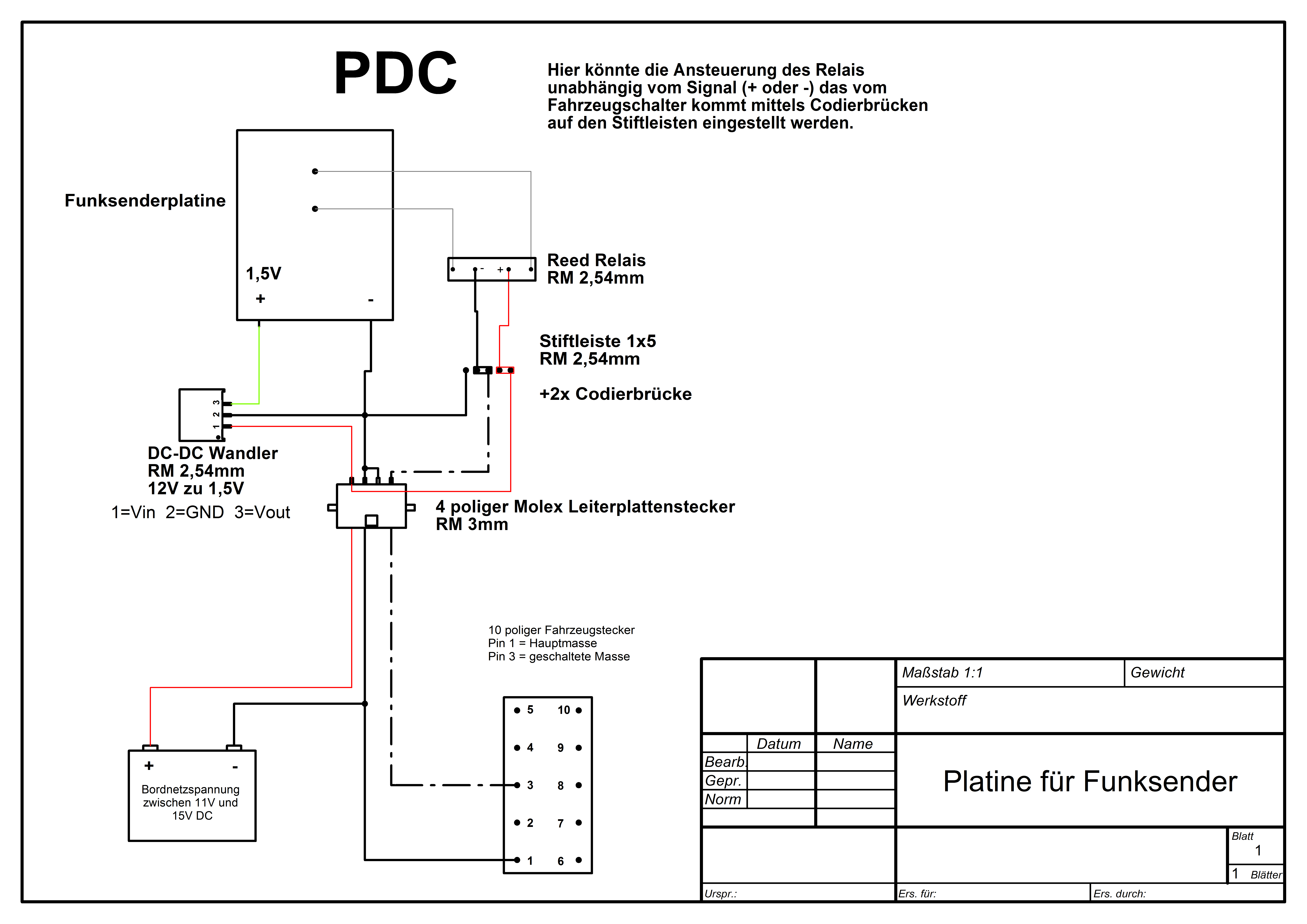

Hallo Community, da ich was Platinen betrifft leider ein absoluter Laie bin, bräuchte ich mal eure Unterstützung. Hiermit wollte mir eigentlich ein Bekannter helfen, der hat nun aber doch keine Lust mehr. Ich bräuchte für ein kleines Projekt eine Platine die in ein Fahrzeug eingebaut werden soll. Auf der Platine soll ein fertiger Funksender der eine Eingangsspannung von 1,5V hat sitzen. Dieser Sender soll mittels eines Reed Relais mit integrierter Diode gesteuert werden. Das Relais selbst wird in dem Fall durch einen originalen Taster im Fahrzeug gesteuert. Jetzt hab ich das Ganze mal so probehalber zusammengesetzt und festgestellt das der Sender an Reichweite im Gegensatz zum Batteriebetrieb eingebüßt hat. Ich hab mich im Netz mal ein wenig schlau gemacht und erfahren, das man evtl. durch den DC-DC Wandler Störungen verursachen kann. Diese könnte mann aber mittels eines Ferritkerns oder eines Widerstands beseitigen. Kann mir hier vielleicht jemand weiter helfen? DC-DC Wandler: TRACO POWER TSR 1-2415 Reed Relais: Meder electronic SIL 12-1A72-71D
Da es offenbar nur um EINE Platine geht, die zudem die kritischen Teile, Sender und Spannungswandler, als Module enthalt, musst du niemanden beauftragen Nimm eine Lochrasterplatine als Montagegrundlage und verdrahte wie du es gezeichnet hast Der Spannungswandler muss halt KFZ-tauglich sein, damit er Ubetspannung und Verpolung des Bordnetzes übersteht https://dse-faq.elektronik-kompendium.de/dse-faq.htm#F.23 Es gibt durchaus Spannungswandlerplatinen z.B. mit XL7005A fertig https://www.ebay.de/itm/LC-Technology-XL7005A-Step-Down-Adjustable-Supply-DC-DC-5V-80V-Flux-Workshop/123317000535 aber warum man dieses angeblich erst ab 5V einszellen kann, rntzieht sich meiner Kenntnis. Trummpoti gegen Festwiderstand etsetzen sollte 1.5V hinkriegen

Wenn die Reichweite tatsächlich von dem Spannungsregler abhängig ist, könntest du einen DC-DC-Wandler (automotive) von 12V auf 5V nehmen, und einen guten, rauscharmen Linearregler von 5V auf 1,5V.

MaWin schrieb: > Da es offenbar nur um EINE Platine geht, die zudem die kritischen Teile, > Sender und Spannungswandler, als Module enthalt, musst du niemanden > beauftragen > Nimm eine Lochrasterplatine als Montagegrundlage und verdrahte wie du es > gezeichnet hast > Der Spannungswandler muss halt KFZ-tauglich sein, damit er Ubetspannung > und Verpolung des Bordnetzes übersteht > > https://dse-faq.elektronik-kompendium.de/dse-faq.htm#F.23 > > Es gibt durchaus Spannungswandlerplatinen z.B. mit > XL7005A fertig > https://www.ebay.de/itm/LC-Technology-XL7005A-Step-Down-Adjustable-Supply-DC-DC-5V-80V-Flux-Workshop/123317000535 > aber warum man dieses angeblich erst ab 5V einszellen kann, rntzieht > sich meiner Kenntnis. Trummpoti gegen Festwiderstand etsetzen sollte > 1.5V hinkriegen Ja ist erst mal eine Platine. Laut Datenblatt des Spannungsregler kann er eine schwankende Eingangsspannung von 4,6V-36V DC ab. Ob er jetzt explizit KFZ-tauglich ist weiß ich nicht
Der müde Joe schrieb: > Wenn die Reichweite tatsächlich von dem Spannungsregler abhängig ist, > könntest du einen DC-DC-Wandler (automotive) von 12V auf 5V nehmen, und > einen guten, rauscharmen Linearregler von 5V auf 1,5V. Kann man das evtl. auch wie beschrieben mit nem Filter machen?
Was immer das wird: Den Spannungsregler wird wieder raus und Bau da einfach n Vorwiderstans ein. Dann ne rote LED als Spannungsquelle quasi. Vielleicht noch mitm 100uF abblocken. BTW: Bist Dir sicher, das die funkesendeplatine nur mit 1.5V läuft?

Axel R. schrieb: > Was immer das wird: > Den Spannungsregler wird wieder raus und Bau da einfach n Vorwiderstans > ein. Dann ne rote LED als Spannungsquelle quasi. Vielleicht noch mitm > 100uF abblocken. > BTW: Bist Dir sicher, das die funkesendeplatine nur mit 1.5V läuft? Die Senderplatine wird normalerweise über eine 1,5v Batterie betrieben. Ich möchte sie aber gern mit ans Bordnetz anschließen, damit das wechseln der Batterie entfällt.

Mathias W. schrieb: > Axel R. schrieb: >> Was immer das wird: >> Den Spannungsregler wird wieder raus und Bau da einfach n Vorwiderstans >> ein. Dann ne rote LED als Spannungsquelle quasi. Vielleicht noch mitm >> 100uF abblocken. >> BTW: Bist Dir sicher, das die funkesendeplatine nur mit 1.5V läuft? > > Die Senderplatine wird normalerweise über eine 1,5v Batterie betrieben. > Ich möchte sie aber gern mit ans Bordnetz anschließen, damit das > wechseln der Batterie entfällt. War mir schon so in etwa klar. ich hatte das auch mal und am Ende war das ne klitzekleine 12V(!) Batterie. Die war von den Abmaßen her ähnlich. Hatte ich vorher auch noch nicht gesehen gehabt. Deshalb fragte ich explizit, ob Du Dir sicher bist. Dann sollte das mit der roten LED als Spannungsquelle und nem 100µF Abblock-C ja funktionieren...

> War mir schon so in etwa klar. > ich hatte das auch mal und am Ende war das ne klitzekleine 12V(!) > Batterie. > Die war von den Abmaßen her ähnlich. Hatte ich vorher auch noch nicht > gesehen gehabt. Deshalb fragte ich explizit, ob Du Dir sicher bist. > Dann sollte das mit der roten LED als Spannungsquelle und nem 100µF > Abblock-C ja funktionieren... Super vielen Dank, dann werd ich das mal ausprobieren.
