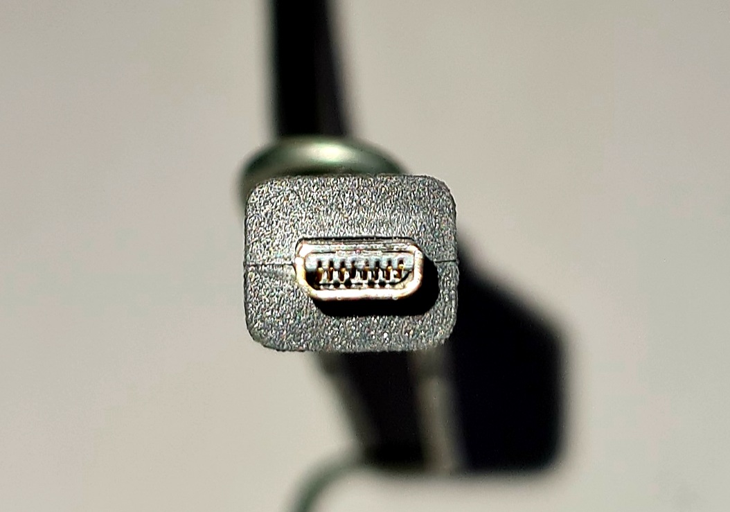

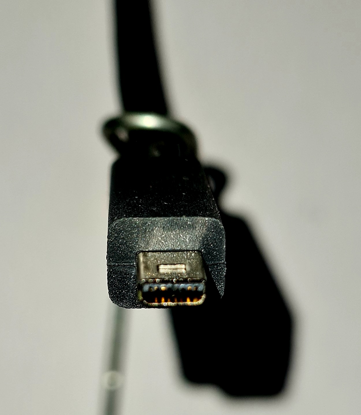

Hallo, such dringend die Kabel! 5m 10m 15m Vielen Dank für Eure Hilfe im voraus. Gruß :)

Sieht vom Blech aus wie Micro HDMI, ist es aber nicht. Ja was ist das für ein Stecker? Wenn du das selber nicht weißt: Welche Geräte werden damit verbunden? Was wird darüber übertragen? Möglichst viele Details wären hilfreich. Und was für ein Stecker ist am anderen Kabelende?

Das ist ein sehr altes mini USB, meine erste Digitalkamera mit 2 Megapixel hat das auch.
Ja, sowas gab es bei Kameras, es ist aber weder mini noch micro USB. Das ist schlicht ein Stecker mit Pins den manche Hersteller auch für USB verwendet haben. Ob das hier der Fall ist, unklar. Daher wäre interessant welche Geräte er verbinden möchte.
Gustl B. schrieb: > Sieht vom Blech aus wie Micro HDMI, ist es aber nicht. > > Ja was ist das für ein Stecker? > Wenn du das selber nicht weißt: > Welche Geräte werden damit verbunden? Was wird darüber übertragen? > Möglichst viele Details wären hilfreich. > > Und was für ein Stecker ist am anderen Kabelende? Es ist ein Mikrofone-Stecker ... diese hätte ich gerne als Verlängerung.
Roland D. schrieb: > Hallo, es sind Mikrofon-Kabel. Eher untypisch. Wie wäre es mit mehr Informationen? Soll das hier Salamitaktik werden? Schreib doch einfach welches Mikrofon, Hersteller, Modellbezeichnung, ... Je mehr Informationen wir haben, desto besser können wir helfen.

Gustl B. schrieb: > Roland D. schrieb: >> Hallo, es sind Mikrofon-Kabel. > > Eher untypisch. Wie wäre es mit mehr Informationen? Soll das hier > Salamitaktik werden? Schreib doch einfach welches Mikrofon, Hersteller, > Modellbezeichnung, ... > Je mehr Informationen wir haben, desto besser können wir helfen. Es sind Logitech-Mikrofone (Logitech Rally) und die Kabel sind extrem teuer, ich denke es gibt andere Hersteller, welche diese Kabel nutzen und diese auch viel günstiger sind. Gustl B. schrieb: > Roland D. schrieb: >> Hallo, es sind Mikrofon-Kabel. > > Eher untypisch. Wie wäre es mit mehr Informationen? Soll das hier > Salamitaktik werden? Schreib doch einfach welches Mikrofon, Hersteller, > Modellbezeichnung, ... > Je mehr Informationen wir haben, desto besser können wir helfen. Es sind Logitech-Mikrofone (Logitech Rally) und die Kabel sind extrem teuer, ich denke es gibt andere Hersteller, welche diese Kabel nutzen und diese auch viel günstiger sind.
Roland D. schrieb: > Es sind Logitech-Mikrofone (Logitech Rally) Der Produktname bezeichnet eine Kamera. Mit Mikrofon. Bei den Anschlüssen stehen USB-A, USB-B und USB-C dabei. Da wäre es gut wenn du uns noch zeigst welcher Stecker am anderen Ende des Kabels ist. Es ist auch weiterhin unklar ob das das Kabel zwischen Mikrofon und Kamera oder zwischen Kamera und PC ist. Wie immer, viel zu wenige Details. Ich bin raus.

Percy N. schrieb: > Soll der TE Dir etwa die ganze Arbeit abnehmen? Hilfe zur Selbsthilfe nennt man das. Meine Vermutung ist, dass das ein Verbindungskabel zwischen Kamera und Mikrofon ist. Also irgendeine proprietäre Belegung. Was man dann immer machen kann: Durchmessen ob das 1:1 belegt ist, wenn ja, dann Steckertyp herausfinden und ein generisches Kabel kaufen, wenn nein dann den Steckertypen herausfinden bei den Herstellern wie Molex, TE, ... und selbst ein 1:1 Kabel konfektionieren. Was auch geht ist das Kabel das man hat verlängern, also ein Stück dazwischen löten, hängt aber auch von der Datenrate ab, wenn das USB ist würde ich das nicht machen, wenn das aber nur Analogaudio ist, dann geht das recht problemlos.

Gustl B. schrieb: > Sieht vom Blech aus wie Micro HDMI, ist es aber nicht. > > Ja was ist das für ein Stecker? > Wenn du das selber nicht weißt: > Welche Geräte werden damit verbunden? Was wird darüber übertragen? > Möglichst viele Details wären hilfreich. > > Und was für ein Stecker ist am anderen Kabelende? Es wird der Ton übertragen. Die Kabel sehen entweder an beiden Enden so aus wie dieses oder an einem ist das Gegenstück.

https://connector.pinoutguide.com/8_pin_UC-E6_like-mini-usb_proprietary/ Stecker: UC-E6 Aber keine Ahnung wo man das einzeln bekommt oder nicht von Logitech.
