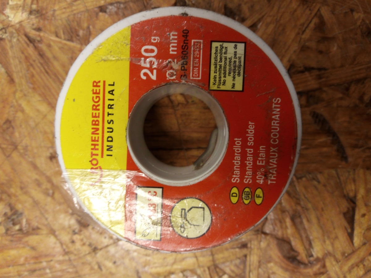

Ich hätte da eine Frage.
Ich habe heute zuhause gelötet die letzten tage und Wochen und dabei
wohl auch Die Dämpfe eingeatmet(vor 2 Wochen mal so 10 minuten, und
heute waren es ne 20 Minuten) Ich trug nur eine FFP2 Maske. Das Lötzinn
dass ich verwendet habe war wohl schon etwas älter und wie ich
feststellte war es wohl auch Blei mit Fließmittel aus Kolofonium. Die BG
stuft dieses ja als krebserregend ein. Muss ich mir jetzt Gedanken oder
ist das ein Minimales Risko als jemand der Tagtäglich damit zu tun hat.
Oder wisst ihr evtl jemanden an den mich damit wenden kann. .
Danke im Voraus

Naja … eine kleine Lötrauchabsaugung wäre schon von Vorteil, weil die
Flussmitteldämpfe nunmal reizend sein können, und es eine zwar geringe,
aber dennoch vorhandene, Gefahr der Sensibilisierung gibt, also eine Art
allergische Reaktion ausgelöst werden kann.
Das Blei hingegen: nach dem Löten und vor dem Essen – Hände waschen
nicht vergessen.

Als Kind habe ich manchmal die Lotrolle mit dem Mund gehalten, weil ich
keine 3. Hand hatte.
Kolophonium ist ein Naturprodukt, die Dämpfe atmest Du auch bei einem
Waldspaziergang ein.
Vorsicht bei bleifreiem Lot, die Flußmittel sind da recht agressiv. Für
bleifreies Lot sollte man daher eine Absaugvorrichtung benutzen.
Wenn man nicht gerade 8h täglich lötet, braucht man für Bleilot keine
Absaugvorrichtung.

von Michael B. (laberkopp)
Peter D. schrieb:
> die Dämpfe atmest Du auch bei einem Waldspaziergang ein.
Aber nur wenn der Wald brennt.
Es geht ja um die Zersetzungprodukte von Kolophonium in der Hitze, und
dabei vor allem Formaldehyd, man erinnere sich, das Zeug was mal
literweise mit Fa-Duschseife auf sich geschüttet hat um den Körper zu
konservieren wie einen Leiche in der Pathologie, und mit dem noch heute
Spanplatten zusammengeklebt werden weil man anders die Reste aus dem
Sägewerk nicht in unsere Wohnzimmer entsorgen könnte.
Nicht, daß Baumharz nicht auch kreberregende Terpentene enthalten würde.
Aber das dürfte alles recht ungefährlich im Gegensatz zu den
halogenhaltigen modernen Flussmitteln sein.
Aber nur, wenn du beim Waldbrand noch spazieren gehst.
Das, was natürlich verdunstet, ist schon ein gewaltiger Unterschied zu
einem Verdampfungsrückstand beim Löten.
Das ist so ein Ammenmärchen, das sich offenbar ewig hält.
Bleifreies Lot braucht aufgrund der höheren Verarbeitungstemperatur
erstmal eher weniger aggressives Flussmittel (zur Erinnerung: 10 K
Temperaterhöhung verdoppeln die Reaktionsgeschwindigkeit).
Allerdings verdampft aufgrund der erst einmal naturgemäß höheren
Verarbeitungstemperatur mehr / schneller das Flussmittel. Das passiert
aber genauso, wenn man bspw. aufgrund schlechten Werkzeugs bei
bleihaltigem Lot die Temperatur sehr hoch einstellt, das halt also für
das Thema "mit / ohne Blei" nur einen indirekten Zusammenhang.
Das Blei aus dem Lot selbst verdampft natürlich nur so minimal, dass das
überhaupt kein Thema ist. Was aber schon ein Thema ist, ist der
Hautkontakt und natürlich insbesondere, dass man sich danach die Hände
halt ordentlich waschen sollte.
Corona V. schrieb:
(FFP2-Maske)
> Werden diese Dinger jetzt zum Allheilmittel hochstilisiert, die vor
> alles und jedem schützen?
Wenn du mal genau nachliest, wirst du feststellen, dass die Dinger in
erster Linie aus der Ecke des Arbeitsschutzes stammen (und zwar
keineswegs nur im medizinischen Kontext). Insofern helfen sie gewiss
auch gegen Flussmitteldämpfe - eine ordentliche Absaugung wäre natürlich
sinnvoller, aber eine, die gt funktioniert, ist nicht einfach / billig
zu haben. (Nur einen Lüfter mit der Ansaugseite daneben stellen, hilft
nicht sehr viel, der Einzugsbereich ist recht gering.)
