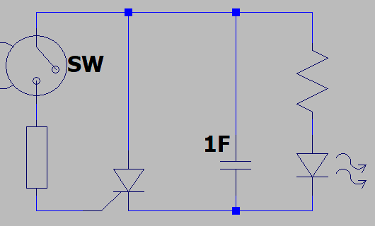

Hallo, ich habe hier ein Fahrradrücklicht, welches einen Kondensator mit 1F bei 5,5 V enthält, welcher die Standlichtfunktion übernimmt. Die Leuchte lässt sich nicht ausschalten sondern erlischt selbständig bei Abfall der Kondensatorspannung auf unter ca. 2,3 V Das ist nicht gut, denn ich möchte gerne das Licht bei Bedarf sofort löschen können. Ich habe hierzu bereits einen Tasten installiert, jedoch fehlt mir noch die entsprechende Schaltung, um den Kondensator zu entladen. Die Entladung sollte nicht länger als 0,5 Sekunden dauern. Die eigentliche Schaltung der Lampe möchte ich nich modifizieren. Mein Gedanke war, einen Widerstand mit dem Kondensator und Taster zu verbinden, jedoch fürchte ich, dass ein, sagen wir, 0,66Ohm 5W Widerstand das nicht (lange) überleben wird. Gibt es vielleicht eine schöne Lösung für mein Problem? Vielen Dank für hilfreiche Ideen, M.

Selbst wenn du den Kondensator mit dem Taster kurzschließt dauert es einige Sekunden bis er ausreichend leer ist. Diese einfachen Doppelschichtkondensatoren haben einen relativ hohen ESR.
Deine Idee mit dem Widerstand und dem Taster über den Kondesator ist schon richtig. So ein Widerstand kann kurzfristig deutlich mehr Leistung verbraten. Ich würde ohne Skrupel einen 1 Ohm .25W (oder zwei parallel, weil ich die gerade da hätte) nehmen. Wenn es dann zu lange dauert eben noch 'nen Ohm dazu :) Ich würde mir eher Sorgen um den Taster machen, ob die Kontakte den Strom abkönnen. (bei geschätzt <1k Betätigungen) Ein früheres Rücklicht hatte extra 2 Kontakte rausgeführt, die man mit einem Schlüssel schnell kurzschließen konnte, wenn man denn wollte. (Als LED Rücklichter mit Standlichtfunktion noch was seltenes und daher Begehrtes waren :) )

Vor meinem geistigen Auge bildet sich so etwas, wie eine Selbsthalteschaltung, die selbst startet... Vielleicht mit einem diskreten Tyristor aus zwei Transistoren?
Thyristor ist eine gute Idee, und man muss den nicht aus zwei Transistoren aufbauen. So ein kleiner 0,8A Thyristor in TO-92 reicht völlig.
hinz schrieb: > Thyristor ist eine gute Idee, und man muss den nicht aus zwei > Transistoren aufbauen. So ein kleiner 0,8A Thyristor in TO-92 reicht > völlig. ..und wo soll der hin? Zwischen elko und Lampenplatine? Ich möchte doch daran doch nichts verändern.
Ergänzung: Noch einen zweiten Widerstand, und den zwischen Gate und Kathode.
hinz schrieb: > So ein kleiner 0,8A Thyristor in TO-92 reicht > völlig. Um einen 1F Kondensator von 5,5V, in 0,5s auf 2,3V zu entladen, braucht es kontinuierliche 6,4A..... Vergiss das mit dem Entladen. Mach das Teil auf oder lass es ganz bleiben!
Teo D. schrieb: > hinz schrieb: >> So ein kleiner 0,8A Thyristor in TO-92 reicht >> völlig. > > Um einen 1F Kondensator von 5,5V, in 0,5s auf 2,3V zu entladen, > braucht es kontinuierliche 6,4A..... Die der Doppelschichtkondensator aber nicht liefert. Ein typischer Goldcap hat um die 30Ω. Deswegen wird das auch nichts mit den 0.5s. Gerade darum ist die Variante mit den Thyristor ja so genial. Einmal "gezündet" schließt er den Goldcap kurz und entlädt ihn so lange, bis sein Haltestrom unterschritten ist. Andererseits bedeutet das auch, daß man aus der Nummer nicht mehr rauskommt. Einmal angestoßen, muß man warten bis der Goldcap leer ist.
Also nie, solange der Dynamo in Bewegung bleibt. Aus dem James-Bond-ich-entkomme-der-Polizei-Fahrrad wurde ein Die-Polizei-verpasst-mir-sicher-ein-Mängel-Ticket-Fahrrad. Gold-Caps dürfen übrigens nicht kurzgeschlossen werden, das wurde von deren Herstellern auch die ersten 20 Jahre lang so propagiert. Der TO92-Thyristor ist Quatsch, die Schaltung ist Quatsch (der Thy kommt bei zu niedriger Betriebsspannung nur in einen halbleitenden, nicht selbsthaltenden A-Betrieb), die ganze Idee ist Quatsch und auch gar nicht zulässig (Bauartveränderung Strassenverkehrszulassungsordnung). Durch den Eingriff verliert die Rückleuchte ihre Typzulassung.

Wenn der Goldcap 30R Innenwand hat, dann reichen 20R zum sofortigen ausschalten. Und für die paar mA (~100) reicht ein Mini-Transistor. Das einfachste: ein FET mit einem RC von 10s gegen Gnd am Gate (10M||1000nF). Und das Gate per Taster an den Cap. Oder die Selbsthaltung aus 2 Transistoren, die quasi wie ein Thyristor wirkt. Das sind 2 SOT-23 oder so. plus 2 0805
