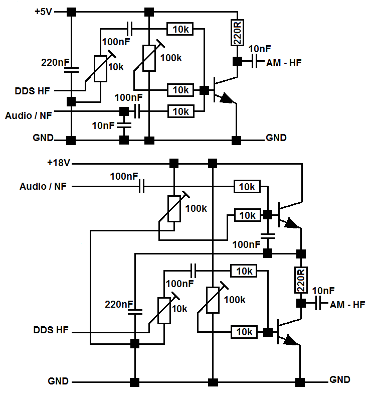

Im Anhang seht ihr also ein paar Gedankengänge, wie ich die Modulation
versucht habe. Im ersten Bild ist ein einfacher Mischer aufgebaut. Der
220Ohm Widerstand im Kollektor soll dafür sorgen, das "mehr
Kollektorstrom als notwendig" fliesst, um die notwendige Linearität zu
erhalten. Mit dem Poti beim DDS wird das Eingangssignal justiert (Das
der Verstärker nicht übersteuert) und mit dem 100k Poti, das über den
10k Schutzwiderstand auf Basis vom Transistor "geht" wird der
Arbeitspunkt justiert.
Einen Sinus am Ausgang habe ich an den Potis im nu eingestellt - auch
mit "Reserven" (bedeutet, der Verstärker arbeitet nicht schon an seiner
oberen Leistungsgrenze). Füge ich nun am NF Eingang ein Tonsignal hinzu,
sehe ich aufm Oszi Schirm, wie der Sinus sich im Takt zur Musik bewegt.
Höre ich die Modulation nun aber mit einem Empfänger ab, ist sie extrem
leise, und bei erhöhen der Lautstärke stark verzerrt.
Reduziere ich die Lautstärke wieder, und drehe am Poti für Arbeitspunkt,
kann ich die Modulation extrem gut einstellen. Der Klang ist für die
"Dumpfen Frequenzen" LW und MW dann sozusagen regelrecht Hi-Fi (Bitte
hier keine Erklärungen über Bandbreite Filter und co... ich weis warum
AM so dumpf ist usw usv, ich will nur darlegen, das man auf eine TOP
Modulation abgleichen kann). Aber... schaue ich das Signal dann am Oszi
an... na? ... kein Sinus mehr...
Beim 2. Versuch habe ich vermutet, das man wohl einfach mehr "Reserven"
benötigt, um die notwendige Linearität zu erzeugen. Eine Schaltung mit
vielen Potis. Unten befindet sich wieder die Schaltung aus dem 1. Bild -
jedoch wurde der Modulationseingang an Basis entfernt. Für die
Modulation ist nun die "Bilderbuchhafte" Kollektorschaltung des oberen
Transistors zuständig. Der Poti bei diesem wird so eingestellt, das sich
bei 18V Versorgungsspannung 9V am Emitter ergeben. Nun kann ich wieder
an den Potis drehen, doch das Resultat bleibt das gleiche. Zwar ist der
Sinus nun mit viel höherem Pegel vorhanden (Klar, mehr oder weniger
doppelte Versorgungsspannung) jedoch mag er sich einfach nicht AM
modulieren lassen.
Auch hier sehe ich am Oszi die "Bewegungen" der Kurve durch die
Modulation, doch der Klang im Empfänger ist einfach absolut schlecht.
Leise, verzerrt ... nicht gut.
Drehe ich wieder an den Potis... "verzerre" den Sinus - das alte Bild -
einwandfreie, sehr laute (hoher Modulationsgrad) verzerrungsfreie
Modulation... aber ... kein Sinus.
Ja, ich kann am Ausgang einen PI Filter anschließen, und mit einer
Resonanten Spule einen Sinus auf´m Oszi "hin mogeln" aber das ist nicht
der Punkt. Ich würde gerne eine Erklärung haben, wieso das nicht
funktioniert.

Also, wieso geht das nich, mit´m Sinus? Ich kann die Denk Brücke nicht
herstellen. Höre ich bei der 2. Schaltung über einen Koppelkondensator
die Modulation am Emitter mit einem Kopfhörer ab, so ist der Klang im
Kopfhörer einwandfrei...

Hast Du den Ausgang des DDS tatsächlich an den Schleifer des 10k-Potis
gelegt, wie es gezeichnet ist?
Wäre dem so, hätte die Drehung am Poti eine andere Wirkung, als gedacht.
Deshalb vermute ich einen Fehler in der Zeichnung.
Zu Deiner eigentlichen Frage: Deine erste Schaltung deute ich als
"additive  Mischung", die Summe der Teilspannungen von DDS, Audio und
100k-Widerstand bestimmt den Punkt auf der Kennlinie des Transistors.
Das 100k-Poti bestimmt den Arbeitspunkt und damit die Steilheit der
Kennlinie - je höher der Arbeitspunkt, desto flacher die Kennlinie,
desto kleiner die Amplitude der HF im Ausgangsssignal. Die Amplitude des
Audios im Ausgangssignal sinkt auch ab.
Dafür wird der Transistor heißer.
Aber Du willst doch, dass das Audio den Arbeitspunkt wechselt zwischen
flacher Kennlinie und steiler.
Deshalb muss das Zusammenspiel von Audio und 100k den Transistor von
fast seiner Sperrung bis ans Ende seiner quadratischen Kennlinie
durchsteuern - und die Schaltung dafür muss anders aussehen.

Deine erste Schaltung macht keine AM, sondern addiert einfach die
Signale (HF+NF, nicht aber HF*NF). Würde die ganz linear erfolgen,
hättest du am Empfänger überhaupt kein Signal. Was du an Modulation
empfängst, sind nur die kleinen Mischprodukte, die sich aus der
nichtlinearen Eingangskennlinie des Transistors ergeben.
Die zweite Schaltung könnte durch Modulation der Versorgung vielleicht
etwas  AM machen, aber so sehr ändert sich die Steilheit des Transistors
mit der Versorgung auch nicht, ein bisschen macht noch Early dazu.
Daß das empfangene Signal relativ sauber klingt, liegt an der
empfangsseitigen Filterung, die Oberwellen deiner "Modulation" werden
unterdrückt.
Wenn du AM machen willst, musst du die HF mit der NF multiplizieren, das
könnte man einfach z.B. durch einen Jfet über dem Emitterwiderstand
einer Emitterschaltung machen.

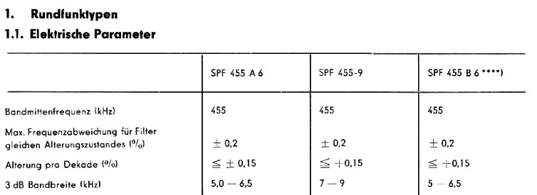

von Ralph B. (rberres)
xyz schrieb:
> Dieser Wert liegt m.W. aber recht
> hoch. Z.B. bei 12 kHz.
Es gibt Vorschriften welche die zulässigen Bandbreiten des ausgesendeten
Dignales festlegen. Auf Langwelle und Mittelwelle sind das meines
Wissens  9KHz auf Kurzwelle waren es soweit ich mich erinnern kann
10KHz.
Diese Festlegung erfolgte nicht willkürlich, sondern hängt mit dem
Kanalraster zusammen.
Bei 9KHz zulässiger Bandbreite kann in AM eben nur eine maximale NF von
4,5KHz übertragen werden. Filter sind aber nicht unendlich steil, so das
man den Tiefpass im NF Modulator schon früher ansetzen muss.
xyz schrieb:
> D.h. die erreichbare Bandbreite ueber alles, wird zum grossen
> Teil vom Empfaenger bestimmt.
> Wenn da dann nur ein 6 kHz Piezofilter in der ZF sitzt,
> klingt es halt auch so.
6KHz ZF Filter wäre bei AM für reine Sprachübertragung ausreichend.
xyz schrieb:
> Klanglich viel besser ist da natuerlich ein Geradeausempfaenger.
das hat nichts mit der Technologie Geradeausempfänger visa
Überlagerungsempfänger zu tun, sondern genz einfach mit der Selektion.
Wenn ich bei einen Rückkopplungsaudion die Rückkopplung soweit anziehe
das die Trennschärfe am höchsten wird, dann ist die Bandbreite auch nur
noch weniger als 9KHz.

Stefan. AM Modulation ist streng genommen eine Multiplikation des NF
Signales mit dem HF Signal, wobei dem NF Signal noch eine Gleichspannung
überlagert wird um den Träger zu erhalten. Ohne Gleichspannung wäre es
eine Zweiseitenbandmodulation mit unterdrückten Träger, oft landläufig
als Doppelseitenbandmodulation bezeichnet.
Das geht nun mal am besten mit einer Gilbertzelle ala NE602.
Man kann , so wie du es in dem zweiten Versuch verfolgt hast, auch eine
Anoden oder Collektormodulation realisieren. Dazu wird in der HF

ja das ist ein Zeichenfehler, wollte es nur schnell in ms paint malen.
Der DDS "Eingangs Poti" ist natürlich so geschalten, das der Schleifer
über einen Koppelkondensator auf den Transistor geht. So würde es ja
auch einen Kurzschluss geben (also so wie in der Zeichnung) wenn man den
Schleiffer auf Masse dreht.
Mir ist der Zeichenfehler selber später aufgefallen.

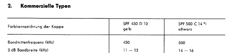

von Edi M. (edi-mv)
Hp M. schrieb:
> 30% waren das Ziel bei den deutschen Rundfunksendern.
30% ist der voreingestellte Modulationsgrad vieler Werkstattgeneratoren.
Bei Rundfunksendern war das schon vor dem Krieg nicht so: Max.
Modulation 70% bei 4% Klirr, und auch die Bandbreite war höher.
Siehe Scan (ich darf ihn veröffentlichen) oder:
http://edi.bplaced.net/?Wissenssammlung___Bandbreite_von_Rundfunksendern&search=bandbreite
Das erklärt auch die Verwendung von Bandbreitenstellern bei vielen AM-
Radios, mit den Keramischen Filtern war dagegegen nur eine BAndbreite
von exakt 9 KHz = 4,5 KHz NF- Bandbreite möglich.
http://edi.bplaced.net/?Grundlagen___Was_ist_eigentlich..._Bandbreitenregelung_%3F
(die gelben Werbeblätter)

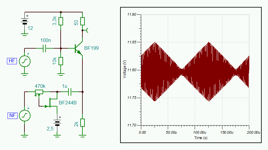

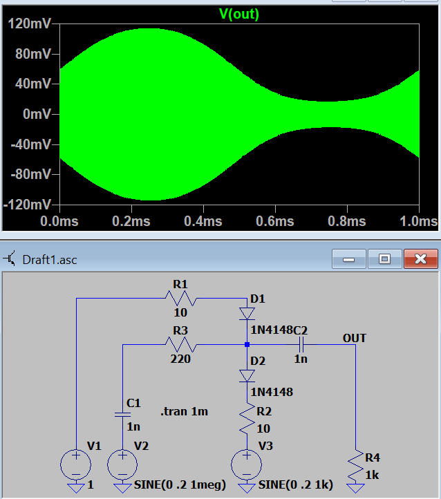

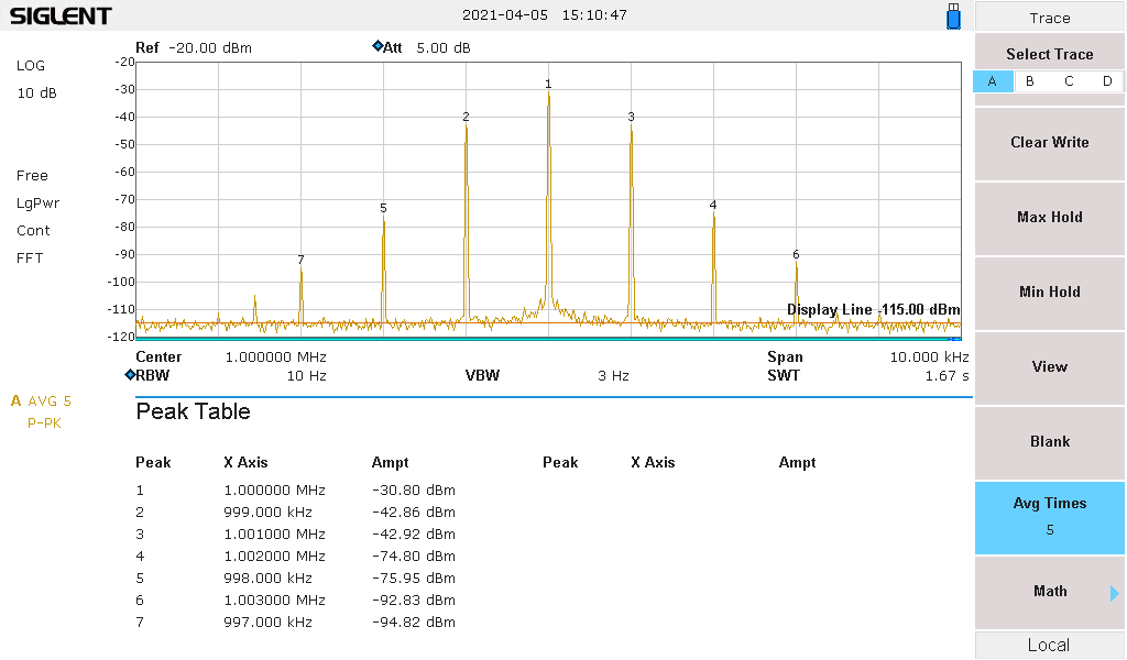

von Elliot (Gast)
Ich hab dir dazu mal ein Beispiel angehängt. Diese einfache Schaltung
liefert ganz kleine Verzerrungen bei hohem Modulationsgrad.
Das HF-Signal ist sinusförmig und hat 400mVpp, die Frequenz kann
beliebig im LW oder MW-Bereich sein. Das NF-Signal ist hier mal
dreieckförmig und hat 1,4Vp. Durch die Dreieckform kann man die sehr
gute Linearität sofort sehen, mit Sinus sieht man das nicht gut.
Natürlich kann man auch mit Sinus oder Musik modulieren.
Der JFet kann auch ein ähnlicher Typ sein. Das 470k-Poti stellt man
zunächst auf Mitte und gleicht mit der Source-Quelle auf minimale
Verzerrungen ab. Dann kann man im Wechsel mit beiden vorsichtig noch
etwas optimieren. Die Source-Quelle kann ein gut abgeblocktes, nicht zu
hochohmiges Poti an der Versorgung sein.

von Elliot (Gast)
Ralph B. schrieb:
> die zweite Schaltung ist eine klassische Methode der Collektormodulation
Ich kann da funktional keine AM sehen, und der Simulator bestätigt das
auch, siehe Anhang. Die Schaltung addiert einfach nur das NF-Signal auf
die Versorgung der HF-Verstärkerstufe. Das NF-Signal ändert aber nicht
den Kollektorstrom (also den HF-Strom), sondern nur die Uce des
Transistors.
Dann hänge mal statt den 200 Ohm im Collektor der HF Endstufe einen
Schwingkreis rein und sorge dafür das das kalte Ende des Schwingkreises
auch HF-Mäßig kalt ist.
Wenn du die Betriebsspannung der Endstufe mit der NF überlagerst dann
entsteht sehr wohl eine Amplitudenmodulation. Unzählige AM Sender sowohl
im dreistelligen Kilowattbereich als auch Amateurfunksendern aus den
60ger Jahren wo SSB gerade erst aufkam, haben das so gemacht.
Ralph Berres

Nee nee, hier geht es um genau diese Schaltung des TO, und dazu war auch
meine Aussage.

Da ist auch keine.
Dazu fehlen nämlich 2 Bauelemente.

Zu den 'AM-Modulatoren' ganz oben: AM erfordert immer eine
Multiplikation von NF und HF, nicht eine Addition! Das bißchen AM was da
entsteht, kommt dadurch zustande, daß man in den nicht-linearen Teil der
Kennlinie gerät.
Stefan02 schrieb:
> der Transistor Kennlinie... ich denke hier liegt die Erklärung.
> Modulation der Versorgung ...
Das ist immer eine gute Möglichkeit. Nannte sich früher
Anodenmodulation. Z.B. kann mit einem Trafo in der Endstufe die
HF-Versorgung mit der NF moduliert werden.

Wie wärs mit "einer NF-abhängigen Amplitudenveränderung" der HF?
 Kurt

>man kann einfach einen NE602 nehmen,... er moduliert das Signal AM
nein, das ist ein Doppelseitenbandmodulator mit unterdrücktem Träger,
wenn er korrekt abgeglichen ist.
Für AM muss man wie schon geschrieben wurde multiplizieren, ohne den
Träger zu unterdrücken und das ist nichtlinear.
Im CB_Funk gab es die berühmte Unterscheidung von Aufwärts- und
Abwärtsmodulation, wenn der Träger nicht unabhängig vom Signal konstant
blieb sondern mit der Ausstuerung schwankte.
Heute hat man Analogmultiplizierer, zwei Quadranten reichen aus. Die NF
moduliert ja nur zwischen höchstens 100% und 0% und geht nicht noch bis
minus 100%, das würde zu Verzerrungen führen.
Früher hat man das einfacher gemacht, irgendeine Nichtlinearität hat man
schon gefunden, die einigermaßen unverzerrt einstellbar war.
Pungs-Drossel oder die Röhrenkennlinie. Heute hat man noch Optokoppler,
für langsame Modulation, z.B. (historisch) Musikelektronik-Vibrato auch
mit Fotowiderstand und Glühlampe. Oder die digitale Methode mit
multiplizierenden DAC.
Digital wird man vermutlich auch multiplizieren und einen Träger wieder
das ist richtig, deswegen muss man den Träger in irgendeiner Art
zusetzen.
Das geschieht z.B. in dem man dem NF Signal am Eingang eine
Gleichspannung zusetzt der die halbe Höhe der NF Amplitude für 100%
Modulationsgrad hat.
Da wird auch nichts unlinear, sofern der DSB Modulator ordentlich
arbeitet.
hmm meinst du jetzt eine zusätzliche Trägersteuerung mit der Modulation?
Bei einer exakten AM Modulation mit 100% Modulationsgrad wird die
effektive Ausgangsleistung gemittelt über eine NF Periode exakt 1,5 mal
so groß.
Zu dem Träger addieren sich nämlich die beiden Seitenbänder die jeweils
-6db also ein Viertel der Trägerleistung betragen. Zusammen sind das 1+
1/4 +1/4 = 1,5 fache unmodulierte Trägerleistung. Da diese
Leistungsanzeige der CB Funkgeräte einfach eine
Spitzenwertgleichrichtung gemacht haben schlägt der Zeiger weiter aus
als ohne Modulation.
Die Spitzenleistung ( PEP ) ist übrigens vier mal so hoch, weil bei den
positiven NF Amplituden der Träger die doppelte Spannung hat als der
unmodulierte Träger. doppelte Spannung gleich vierfache Leistung. Diese
vierfache Leistung müssen Verstärkerstufen hinter dem Modulator
hochlinear verstärken, wenn es nicht zu unnötigen Verzerrungen bzw IM3
Produkten kommen soll.
Du sagst es deswegen die Gleichspannung welcher der NF überlagert ist,
damit man nicht in die unteren zwei Quatranten kommt.
> zusetzen.
Heute macht man das mit einen IQ Modulator. Der kann sowohl AM als auch
FM.

Hier die Daten von DDR- Keramik- Filtern 455 KHz.
Kein Schrott. 15- 30 KHz Bandbreite wäre das.
Ich denke, andere Hersteller werden auch ähnliche Daten vorweisen.
Nachtrag: Einige kommerzielle Filter haben das doch:
https://www.radiomuseum.org/forumdata/upload/Piezokeramische%20Filter%5FDaten%2Epdf

Geht auch ein MiniDiodenMischer? Oder ist das zu schlecht?
von Elliot (Gast)
Warum zeigst du keine Dreieckmodulation? Dann wäre die Frage sofort
beantwortet.
von Helge (Gast)
Bissi krumm. Geht noch oder eher nicht?
Kommt drauf an. Wenn man nur mit 1mW rumspielt, geht das wohl. Aber wenn
man ein regelkonformes Signal erzeugen will, geht das nicht. Sobald man
eine Krümmung sieht, ist es auf jeden Fall zu viel. Den genauen
Oberwellengehalt kann doch der Simulator ausrechnen.

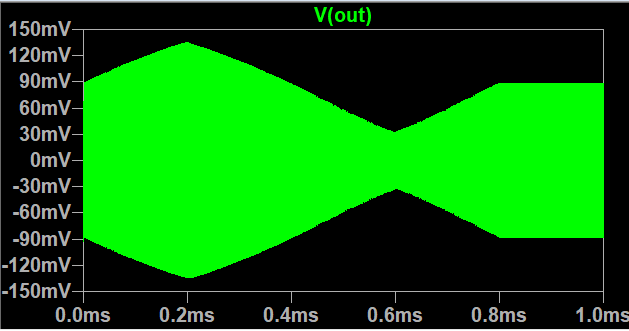

von Experte (Gast)
Hmm...
Naja, das ist halt so eine "Theorie-Schaltung". Da probiert man in der
Simulation solange rum, bis das Ergebnis optimal ist. In der realen
Welt, mit realen Bauteilen, ist es dann nicht mehr so dolle.
Nach etwas rumprobieren (in der realen Welt) habe ich das Ergebnis im
Anhang bekommen. Man kann Spannungen und Pegel solange einstellen, bis
man das Optimum gefunden hat. Aber praktikabel und stabil ist was
anderes.
Wie man sieht, gibt's halt Oberwellen. Drückt man die Modulationstiefe
hoch, wird's natürlich schlimmer.

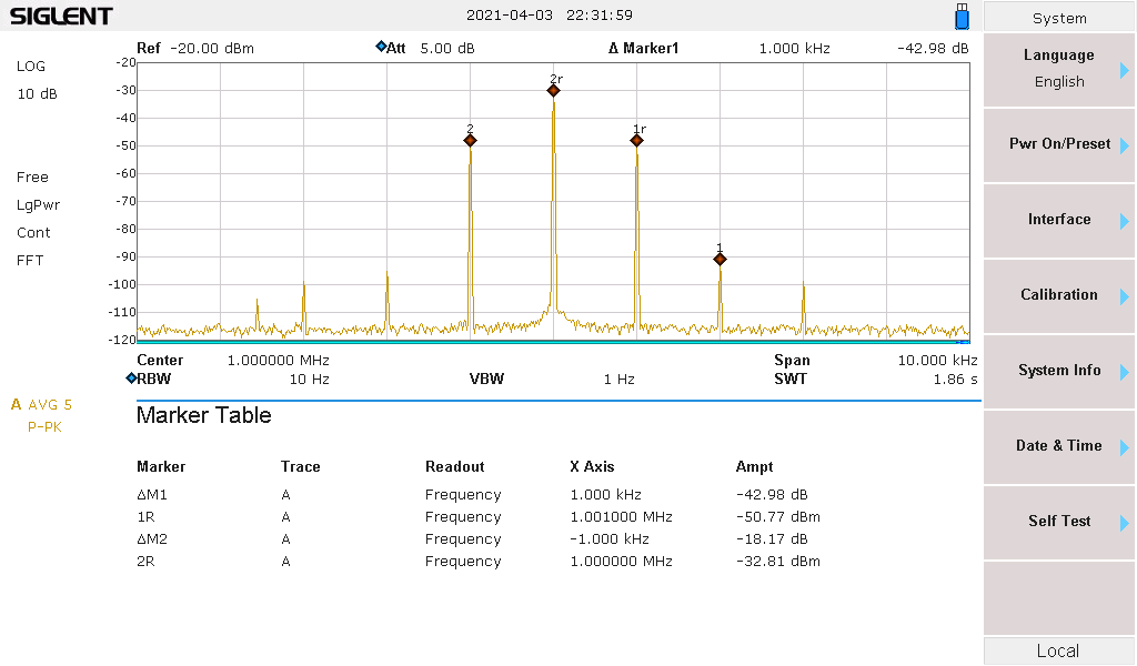

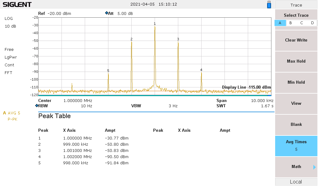

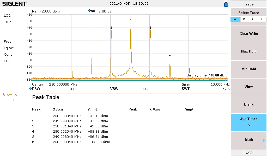

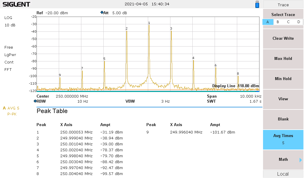

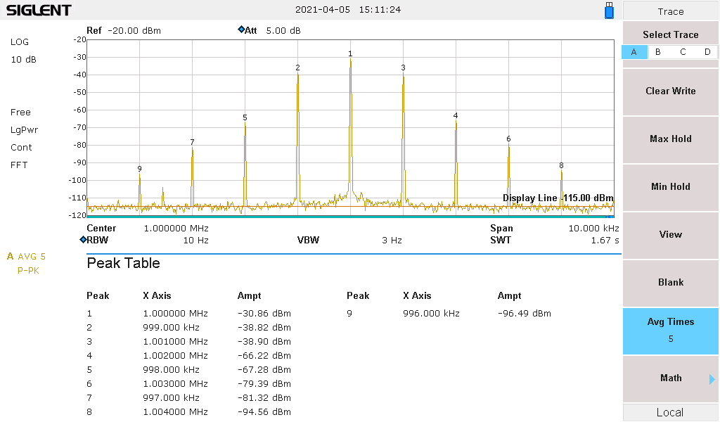

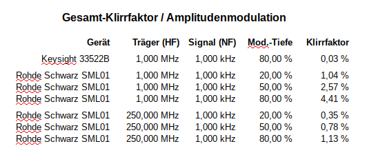

von Experte (Gast)
@Kurt: Geh weg! Du nervst einfach nur und zerstörst Threads!
Ralph B. schrieb:
> Am saubersten sind Signale aus einen DDS Funktionsgenerator. Der erzeugt
> tatsächlich Signale, bei welcher man auf dem Spektrumanalyzer nur den
> Träger und die beiden Seitenbänder sieht.
Definitiv. Siehe Screenshot meiner Experimente mit einem Keysight
33522B. Wie im Bilderbuch bzw. Lehrbuch.
> Der Modulationsklirrfaktor liegt hier eher bei 0,02% oder -70db.
Deckt sich mit meinen Messungen.
> Ich kann euch beruhigen. Auch ein Rohde&Schwarz Signalgenerator egal ob
> SMHU SML SMY oder wie sie noch alle heißen, hat eine ideale Modulation.
> Bei 90% Modulationsgrad ist der Modulationsklirrfaktor sehr schnell bei
> 1% angelangt und mitunter auch höher.
Bei einem SML01 und 1 MHz Träger, ist es noch deutlich schlimmer. Da
kommen bei 80% Modulationstiefe 4,4% Klirrfaktor zusammen!
Beim 250 MHz Träger fühlt er sich deutlich wohler, da sind es bei 80%
Modulationstiefe "nur" noch 1,1%.
Auch dazu ein paar Screenshots im Anhang.
von Experte (Gast)
Hier noch die ganzen Berechnungen...
Viel Spaß!
von Experte (Gast)
Kleiner Neben-Lerneffekt:
Der eingestellte Pegel beim SML01 bezieht sich immer auf den Träger, und
ist unabhängig von der eingestellten Modulationstiefe immer konstant.
Beim 33522B verändert sich der tatsächliche Pegel abhängig von der
Modulationstiefe. Nicht mal die Gesamtleistung bleibt gleich. Vermutlich
wählt man intern einfach nur die Träger-Amplitude vor, und dann wird die
AM-Modulation einfach mit einer Multiplikation drauf gerechnet.
Witzig. ;)
Ich hatte mich verschrieben. ich meinte natürlich
SMHU SML SMY oder wie sie noch alle heißen, hat Keine !! ideale
Modulation.
Die Messungen am SML kann ich bestätigen. Ich hatte vor kurzem die
Gelegenheit mir den zur Zeit aktuellen SMC anzuschauen. Der ist etwas
besser, aber von der Modulationsqualität eines DDS Funktionsgenerators
weit entfernt.
Bedenke bitte das der SML bei 1MHz nur einen Pegel von +7dbm unmoduliert
kann , mit 100% Modulation sogar nur +1dbm. Sonst ist die Endstufe am
Ende.
Ralph Berres

(das normale in den meisten Radios)
Ein Fet als regelbarer Widerstand moduliert die HF
