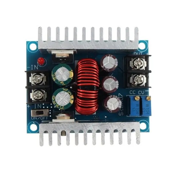

Für eine (halbwegs) gute Betriebssicherheit würde ich einen Ladebooster kaufen, der für LiFePo4 umschaltbar ist. Es gibt mehrere Hersteller dafür... z.B. s. Bild Zu überlegen ist auch, den Akku relativ feuersicher einzubauen - abgedichtet zum Camper-Innenraum, mit Entlüftung nach außen - und zusätzlich einen Rauchelder verwenden!

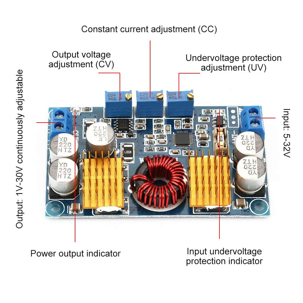

Matthias H. schrieb: > Aufgabe: Lifepo4 Akku im Microcamper mit der vorhandenen Leistung aus > der Lichtmaschine laden. Ich glaube, du brauchst das: https://www.ebay.de/itm/DC-5-32V-to-1V-30V-LTC3780-10A-Automatic-Step-Up-Down-Regulator-Charging-Module/401852740099?hash=item5d904a3203:g:pjoAAOSwf8RdWk9Y Dort kann man max. Ausgangsstrom auch einstellen.

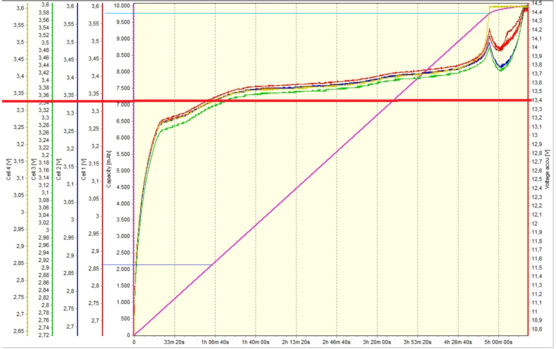

Matthias H. schrieb: > StepUp ist eigentlich nicht nötig da immer mindestens 14,5V anliegen. Im Anhang eine aus dem Netz gegriffene Ladekurve eines Lifepo4 Akkupacks, waagerechte Linien (rot und blau) von mir ergänzt. WENN Du nur eine Ladespannung von 13,4 V am Ausgang der Ladeschaltung erreichst, kommst Du damit (nach diesen Daten!) nur auf rund 20% der eigentlichen Kapazität! Was der danach noch über CV reinpumpt, wird nicht mehr die Masse ausmachen, wenn das nicht über Tage läuft! Und zeigt ja auch Deine eigene Messung, dass Dein grosser Akkupack da nur noch 2,46 A aufnimmt, mit der Zeit würde das weiter kräftig absacken. Ähnliche Betrachtungen gelten auch für andere Spannungen unter den 14,4 V mit anderen Ladekomponenten. Und viele würden ihren Akku bei 20% bis 25% gar nicht mehr als Energiespender einsetzen, sondern dringend nach der nächsten Lademöglichkeit suchen. (Dass die Entladungsspannung bei der Lage schon bedeutend tiefer ist, ist Dir bewusst?) > Tiefentladeschutz ist auch nicht nötig, der Ladevorgang wird von mir per > Schalter gestartet nur wenn der Motor läuft und der Lifepo4 Akku nicht > per Landstrom auf dem Campingplatz oder per Solar geladen werden konnte. > Das Ausschalten vergesse ich normalerweise nicht, da im Gehäuse ein > Lüfter läuft der das Modul kühlt und den hört man wenn der Diesel nicht > mehr läuft. Das musst Du selber wissen. > Aber falls Du so ein fertiges Modul kennen solltest wäre ich für einen > Tip dankbar, ich habe keins gefunden. Leider nein. Würde ich es aber adhoc brauchen oder wollen, würde ich es mir aus "Aliteilen" passend zusammenstellen. Und zwar mit Unterspannungsschutz, um das Bordnetz auch während der Fahrt zu schützen.

Hans B. schrieb: > Für eine (halbwegs) gute Betriebssicherheit würde ich einen Ladebooster > kaufen, der für LiFePo4 umschaltbar ist. Wäre ich mit Einverstanden, wenn ich einen gefunden hätte der zu meinem kleinen Akku paßt und nicht einen 100 Ah Lifepo4 voraussetzt.
Maxim B. schrieb: > Ich glaube, du brauchst das: > https://www.ebay.de/itm/DC-5-32V-to-1V-30V-LTC3780-10A-Automatic-Step-Up-Down-Regulator-Charging-Module/401852740099?hash=item5d904a3203:g:pjoAAOSwf8RdWk9Y > Dort kann man max. Ausgangsstrom auch einstellen. Danke für den Link. Da meine Lichtmaschine immer mehr als die benötigte Volt liefert bräuchte ich keinen StepUp Teil. Aber bei dem Preis werde ich mir das Teil einfach mal zum Testen bestellen.
Ralf X. schrieb: > Im Anhang eine aus dem Netz gegriffene Ladekurve eines Lifepo4 > Akkupacks, waagerechte Linien (rot und blau) von mir ergänzt. > WENN Du nur eine Ladespannung von 13,4 V am Ausgang der Ladeschaltung > erreichst, kommst Du damit (nach diesen Daten!) nur auf rund 20% der > eigentlichen Kapazität! Danke für den Beitrag. Was ich nicht geschrieben habe, der Akku war bei 85 % und ich denke die Anzeige zeigt die V und A des Akkus an. Start der Testladung war bei 75 %, es ging also doch ordenlich was rein.

Ralf X. schrieb: > Im Anhang eine aus dem Netz gegriffene Ladekurve eines Lifepo4 > Akkupacks, waagerechte Linien (rot und blau) von mir ergänzt. > WENN Du nur eine Ladespannung von 13,4 V am Ausgang der Ladeschaltung > erreichst, kommst Du damit (nach diesen Daten!) nur auf rund 20% der > eigentlichen Kapazität! Eine schöne Grafik, aber leider etwas irreführend. Die Kennlinie ist vermutlich mit relativ hohem Ladestrom aufgenommen. Dadurch ist die Spannungslage um den Innenwiderstand * Ladestrom erhöht. Wegen der flachen Kennlinie macht das eine Menge an Kapazität aus. Ich habe Langzeitexperimente gemacht mit einem LiFePO4-Akku an 3,4V Dauerspannung. Damit hat der Akku noch über 95% von der Ladung, die er mit 3,6V Endspannung hat. Das wären wären bei 4 Zellen 13,6V. Die 0,05 V pro Zelle bei 13,4V können schon viel ausmachen, trotzdem schätze ich, dass mit 60-70% trotzdem deutlich mehr als 20% erreicht werden.

Matthias H. schrieb: > Danke für den Link. Da meine Lichtmaschine immer mehr als die benötigte > Volt liefert bräuchte ich keinen StepUp Teil. Stimmt nicht so. Das ist kein "StepUp ". Lese mal Datenblatt für LTC3780 aufmerksamer. Außerdem gibt deine Lichtmaschine NICHT immer mehr Spannung, als Akku braucht.
Bearbeitet durch User
Maxim B. schrieb: > Stimmt nicht so. Das ist kein "StepUp ". Lese mal Datenblatt für LTC3780 > aufmerksamer. Sorry, falsch ausgedrückt, ich benötige den StepUp Teil des Moduls nicht. > > Außerdem gibt deine Lichtmaschine NICHT immer mehr Spannung, als Akku > braucht. Wenn ich meinem Meßgerät trauen kann, dann tut das meine Lichtmaschine sogar an der Ampel im Standgas mit Licht an (14,5V) und mein StepDown ist auf 14,2V eingestellt. Aber ich würde zur Not im Stau sogar Ausschalten.
noreply@noreply.com schrieb: > Also irgendwas 15 bis 20 A oder mehr mit mindestens 30 Volt > Sperrspannung. Wärmeabgabe im Betrieb testen. Danke schön !
Matthias H. schrieb: > Wenn ich meinem Meßgerät trauen kann, dann tut das meine Lichtmaschine > sogar an der Ampel im Standgas mit Licht an (14,5V) und mein StepDown > ist auf 14,2V eingestellt. Aber ich würde zur Not im Stau sogar > Ausschalten. Wozu diese Umbequemlichkeit? Einfach diese oder eine ähnliche Schaltung nehmen und alle Probleme vergessen, selbst wenn Motor startet. Stimmt: bei Chinesen ist man nie sicher. Aber im Grunde hat das Modul alles Notwendige: es gibt Strombegrenzung und automatische Abschaltung wenn Vin zu niedrig. Alles einstimmbar. Ich habe bei meinem Diesel immer ein Voltmeter in der Steckdose. So merke ich: wenn ich fahre, ist die Spannung zwischen 13,9 und 14,4 Volt. Wenn ich stehe, dann so ca. 12,5 Volt. Wenn Start, dann oft auch bis 8,5 Volt runter. Das Modul kann Akku in jedem Fall weiter laden. Aber ein einfacher LC-Filter am Eingang, zusammen mit Supressor-Diode ca.für 18V, das wäre vielleicht eine gute Idee: das ist ja Auto-Bordnetz. ich meine, in jedem Fall, egal welchen Wandler du nimmst. Matthias H. schrieb: > ich benötige den StepUp Teil des Moduls > nicht. Das Modul arbeitet als Buck, wenn Vin deutlich höher ist als Vout. Das Modul arbeitet als Boost, wenn Vin deutlich niedriger ist als Vout. Im Bereich, wo Vin und Vout vergleichbar sind, ist das weder Buck noch Boost. Etwas dazwischen, arbeiten alle vier MOSFETs Die Umschaltung zwischen Modi ist weich. Das ist in Datasheet für LTC3780 S.13 gezeigt.
Maxim B. schrieb: > Wozu diese Umbequemlichkeit? Einfach diese oder eine ähnliche Schaltung > nehmen und alle Probleme vergessen, selbst wenn Motor startet. Ok ok, überredet. Ich brauch eh noch so ein Modul um endlich mal meine Bosch 12 Volt Werkzeugakkus auch mal im Auto zu laden und bei Ali waren die Module noch günstiger als in der Bucht, drei Stück sind auf dem Weg. Mal sehen wie das dann mit dem Teil so klappt.
