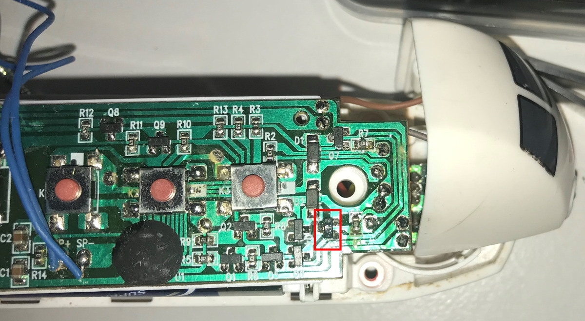

ich versuche mich an der Reparatur einer Brio Lok, bei der ein
(wahrscheinlich) der Treiber der Motorstufe defekt ist. Am Motor kommen
bei voll geladenen Batterien nur 300mV an.
Im Bild sieht man, dass ein Transistor (?) ziemlich verschmort ist.
Kann den jemand von Euch identifizieren. Ich finde leider keinen
Schaltplan und kann auch daher nicht sagen, ob Mosfet oder Bipolar.

Erkennst du was auf dem Foto? Wir nicht. Neuer Versuch und man muss den
Aufdruck der 4...5 Transistoren in der Ecke lesen können. Kann das Ding
auch rückwärts?
Klaus.
von Ingo E. (ogni42)
Danke für den Hinweis, aber ich habe leider kein besseres Objektiv hier.
Auf den anderen Transistoren steht "Y 2", mehr ist nicht zu Erkennen.
Ich werde am Montag mal versuchen ein besseres Bild mit einer SR-Kamera
zu machen.
Ja, der Zug kann vor- und rückwärts fahren.
von hinz (Gast)
Da wirds auch andere geben, z.B. Y1.
Das sind billige Bipolartransistoren, Y2=8550 und Y1=8050.

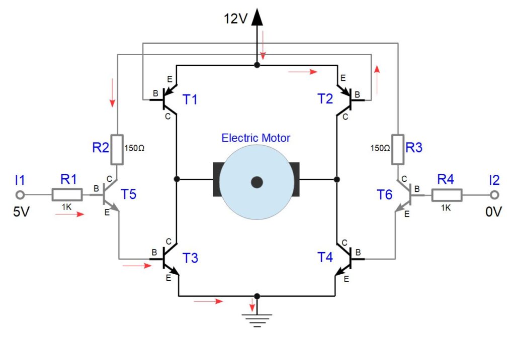

Dann ist es ein H brücke, giogle. 2x npn, 2x pnp. Y1 und Y2 zB.
Klaus.
von Mario M. (thelonging)
> Schaltplan
Das ist "immer" die gleiche Schaltung.
https://shortcutelectronics.com/index.php/2018/09/02/the-operation-of-h-bridge/
von hinz (Gast)
Und noch zwei weitere für die Ansteuerung.
Vielen Dank für die Antworten. Dann werde ich mal den Korrespondierenden
Transistor herausfinden und dann mal den Verschmorten ersetzen.
von Klaus R. (klaus2)
...und? :)
Klaus.
Klaus R. schrieb:
> ...und? :)
> Klaus.
Tausch hat geklappt (mit einem BC 817 NPN). Motor hat wunderbar gedreht
(vor und zurück). Spannungen und Umschaltung mit Oszi überprüft. Alles
gut.
