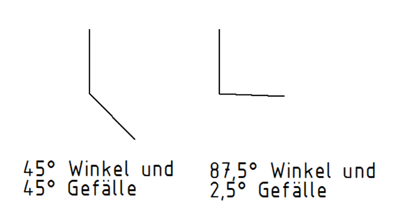

Tach Ich baue in der Kellerwerkstatt gerade ein kleines Abluftsystem aus diesen grauen "Marley / HT" Rohren, Winkeln und Verbindern. Nur mal aus Interesse zur Wissensvermehrung: Es gibt kein Winkelstück mit 90°, aber welche mit 87,5° Warum dieser krumme Winkel? Genug Spiel in den Muffen, um auf 90° zu kommen, wenn man möchte und es gibt auch 45° Stücke derer 2 auch 90° ergeben. Also alles kein Problem. Aber aus reinem Interesse: Was soll das mit diesen 87,5°

Hallo wendelsberg schrieb: > Von der senkrechten kommend geht es mit 2,5° Gefaelle weiter. Aber doch in die falsche Richtung - hin zum Bogen - also ein Gefälle nach "zurück" und eben nicht (?) ein Gefälle nach ganz leicht "unten" damit sich nichts im Bogen und den Waagerechten Rohrteil absetzen kann und auch keine Wasserrest stehen bleiben können...? Eigentlich müsste so ein Rohr doch leicht mehr (und nicht weniger) als 90° haben um ein Gefälle nach "unten" bzw. "weg", "abfließen", "raus damit" zu gewährleisten - wo ist mein Gedankenfehler, denn das mit den 87,5° stimmt ja nun mal wenn auch in der (sicherlich nicht ganz "sauberen") Praxis ist es ja auch kein Problem das weiterführende "Waagerechte" Rohr leicht schräg einzusetzten ohne das die Dichtungen nicht mehr funktionieren. Das dürfte aber nicht im Sinn des Erfinders sein und sicherlich die Profis laut"Pfusch" ausrufen lassen... Welche Logik steht als dahinter das der "rechte" Winkel etas kleiner als 90° ausgelegt wird um ein Gefälle weg vom Bogen zu erzeugen, es müsste doch noch der "gesunden Logik" eher etwas mehr als 90° sein...?
Röhricht schrieb: > Aber doch in die falsche Richtung - hin zum Bogen - also ein Gefälle > nach "zurück" und eben nicht (?) ein Gefälle nach ganz leicht "unten" > damit sich nichts im Bogen und den Waagerechten Rohrteil absetzen kann > und auch keine Wasserrest stehen bleiben können...? Nein - sieh dir so einen Bogen doch einfach mal mit scharfem Auge an, dann siehst du schon, dass der einen leicht stumpfen Winkel hat. Die Bezeichnung ist halt nicht mathematisch korrekt, das ist dem abfließenden Wasser aber egal.
Röhricht schrieb: > Aber doch in die falsche Richtung vielleicht macht das angehängte Bild die Sache deutlicher. Das Wasser kommt in beiden Fällen von oben ;-) Falls es noch nicht klar wird: einfach mal nach "wasserrohr 45 Grad Winkel" googeln.
Hallo o.K das wird wohl so sein und wo du das jetzt so sagst meine ich mich auch erinnern zu können das diese "rechten Winkel" Rohre tatsächlich leicht stumpfwinkelig sind. Aber wo liegt die Logik hinter der geometrisch nun dann eindeutig falschen Angabe 87,5° ? Auch wenn der Typische Sanitär Installateur wohl eher selten den Leistungskurs Mathematik hinter sich bringen musste so wird ihn doch wohl klar sein wie Winkel im normalen 360° System funktionieren. Es gibt ja auch ein System was auf 400° basiert aber da wäre die Angabe ja noch "falscher"... Was ist bei den "Röhrichts" den da anders - welche Logik steht dahinter?
Ok - die Zeichnung von Achim erklärt es. Ist halt mathematisch ziemlich "um die ecke" gedacht... Vereinfachungen oder zu "gute" Anpassungen an der jeweiligen Praxis können tatsächlich manchmal arg verwirren... Danke für die Erklärung
Hier noch ein Bild das vieles erklärt (Seite 14) https://www.hornbach.at/data/shop/D04/001/780/497/950/43/0209756_Doc_01_DE_20190225144653.pdf Auch bei einem 15° oder 30° Bogen würde wohl keiner auf die Idee kommen das der dann "Spitzwinklig" ist
