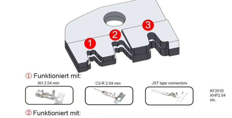

von Bernd K. (bmk)
Ich benutze diese Zange:
https://www.amazon.de/Crimpzange-Dupont-2-54mm-Stecker-0-1-1-5mm%C2%B2/dp/B08JYXZQWS
Liefert einwandfreie Ergebnisse für JST-XH

von Arno S. (arnosen)
BS schrieb:
> Das ist doch alles Pfusch.
> Die XH-Kontakte brauchen 2 verschiedene Crimpungen, einmal für das
> abisolierte Kupfer und einmal für das Kabel mit Isolierung.
Aber das sollte doch eine Crimpzange, die 2 Crimphöhen auf einer Backe
hat können, wie die hier z.B die von amazon:
https://www.amazon.de/gp/product/B07QX51F3B
Schlaumaier schrieb:
> Die Zange aus den ersten Link des TO hat 100 % nur EINE Stufe pro Backe.
> Weshalb ich s.o. immer beide nehmen muss.
Ok, vielen Dank für diese Info. Dann kommt diese Zange für mich NICHT in
Betracht (das war ja meine Urprungsfrage, ob DIESE für JST XH geeignet
ist). Ich möchte eine haben, mit der man nur einen Crimp Schritt braucht
um einen XH Kontakt zu crimpen.

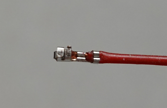

von Bernd K. (bmk)
Ok, ich habe mal eben mit meiner Zange (von 12:25) eine Crimpung
vorgenommen und das mit EINMAL durchdrücken.
Ich finde, das Ergebnis kann sich sehen lassen.
Jedenfalls hält das bombenfest, kein Rausziehen möglich.
Es handelt sich übrigens um Silikon-Einzellitze 0,25mm²
von Nessel Ekektronik.
