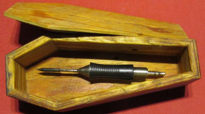

● Des I. schrieb: > is' genauso gut wie ein Lötkolben, > zu dessen Reparatur man einen Lötkolben benötigt Nö, es ist so, als hätte man eine Lötspitze gekauft und muss jetzt den Lötkolben noch dazu kaufen!
● Des I. schrieb: > is' genauso gut wie ein Lötkolben, > zu dessen Reparatur man einen Lötkolben benötigt Ok, das stimmt zwar (und ist lustigerweise bei mir grad akut der Fall), aber ... meinte die ja auch von mir etwas weiter oben schon mal angesprochene Fehlbenennung: askari schrieb: > 30 Volt Spannungsversorgung für günstiges china-Netzteil gesucht? > > Stimmt nicht wirklich. > > Ein Netzteil ist ja die Verbindung zum Netz Also normalerweise / zumeist 230VAC zu was auch immer DC. Seit einiger Zeit werfen so manche "Schaltregler-Netzteil", "Schaltregler" und "Netzteil" munter durcheinander - bzgl. dessen sehe ich angesichts deren Massen wenig Hoffnung. (Hat wohl auch mit "SMPS" zu tun - worin der Begriff "Netz" ("Grid") nicht vorkommt... weswegen man SMPS auch für DC-DC Schaltwandler nutzen kann.) Aber das da oben "Netzteil" zu nennen, dem könnte man noch vehement genug entgegentreten, daß solch massenhafte Falsch- bezeichnung (in der Zukunft) vermieden werden könnte. Dafür stelle ich mich notfalls gern als Haarspalter dar.
Eine Gedenkminute fuer meinen alten geregelten 50 W
S.B.Z.-Loetkolben.
Die Heizpatrone ist leider hin.
Er ruhe in Frieden.
Gibts die irgendwo als Ersatzteil?
... schrieb: > Gibts die irgendwo als Ersatzteil? Bestimmt. Und muß nicht mal "SBZ" oder ein Zulieferer sein. Du hast ja (bei der Lötspitze - evtl. 1€ von iih/bäh - muß das nicht der Fall sein) die Anschlüsse samt elektrischer Daten, sowie die Maße, am lebenden Objekt vorliegen. Oder war das nur heiße Luft (das Ding ist schon vergraben im E-Müll)?
