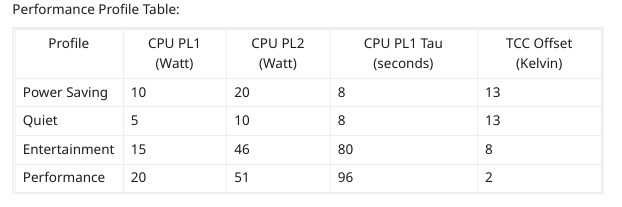

Ich finde dauerhaft leise angenehmer als dauerhaft laut. Aber ymmv.
Das kann bedeuten, in manchen Situationen ein Betriebsprofil zu fahren,
das die Verlustleistung von vorneherein niedrig hält, damit der Lüfter

Ein anderer Weg geht mindestens bei Intel über RAPL. Siehe
  powercap-info -p intel-rapl
für die Leistungsparameter des Systems. Zur Steuerung gibts
powercap-set. Auf solche Art stellt das Gerät im BIOS und im (Windows)
Control Center des Herstellers die Betriebsart ein. Beispielsweise ob im
Turbo bis 51W zulässig sind, oder bloss 10W.

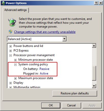

Wirf mal einen Blick in die erweiterten Energieoptionen.
Unter Windows 7 sieht das aus wie im Anhang. Einen durchlaufenden Lüfter
erreichst Du am ehesten mit "active" (das ist auf Performance
optimiert), "passive" begrenzt ggf. den CPU-Takt, damit möglichst selten
der Lüfter läuft.

Ich auch nicht. Ist aber beim Tiger Lake 1165G7 für Notebooks nicht
anders. Mein Gerät ist auf 15-20W gekühlt, kann aber bis 51W und 4,7 GHz
hoch.

Unter Windows kenne ich mich perfekt aus. Auf den ACER-Laptop (Bios von
vor 12 Jahren ca.) und mit Vista-Aufkleber habe ich  LINUX MINT 20
installiert. Dank Raid-System und SSD rennt der eigentlich ziemlich gut.
Aber wie erwähnt habe ich die Linux-Variante der von dir gezeigten
Einstellungen noch nicht gefunden. Ich weiß nicht einmal wo ich die
Prozessorlast da regeln kann.
Aber wenn ich mal Zeit habe werde ich das googlen. Aktuell läuft da eh
nur das Internet-Radio drüber sonst nix, damit es nicht so langweilig
ist.
