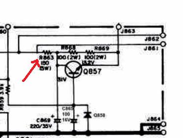

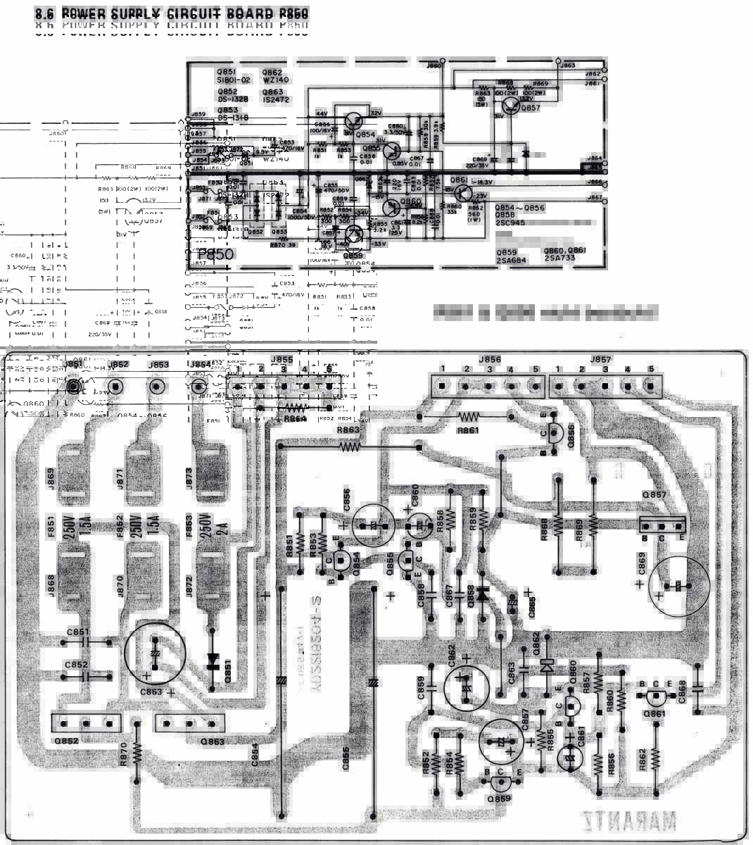

auf der Netzteilplatine sitzt der R863, ein 150 Ohm, 5 Watt Widerstand.
Der wird über 100 Grad heiß.
Vor dem R863 liegen 39,7 Volt an, dahinter 17,9 V.
Damals hat man einfach den Spannungsunterschied verbraten.
Es gibt heutzutage doch bestimmt effiziente Spannungsregler oder andere
Möglichkeiten mit denen man den Widerstand ersetzen könnte.
Ich bin da nicht so aktuell, kennt jemand welche?
Oder bringt das nichts, weil dann der Spannungsregler sehr heiß wird.
Ich hatte mal ein DC-DC Spannungsregler Modul "MT3608" angeschlossen
(wegen einer anderen Sache), mit so etwas geht es nicht.
Es verursacht hörbare UKW Störungen.

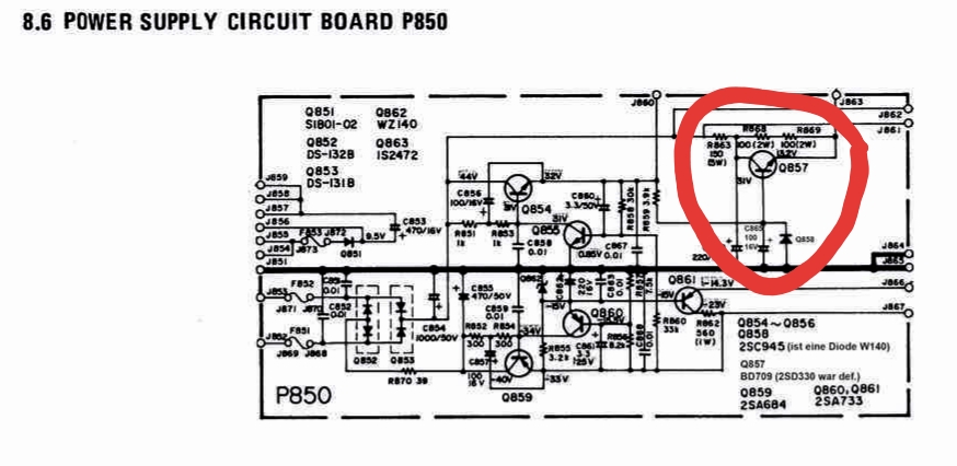

von Helmut Hungerland (Gast)
Den rot eingekreisten Teil abklemmen und durch ein Extranetzteil
ersetzen. Die Spannungsausgänge J861 und J862 bleiben dadurch unberührt.
Lediglich die Spannung J863 wird mit dem zusätzlichen Netzteil erzeugt.

1.Falls dieser R863 früher nicht glühte, liegt ein Fehler in der
Schaltung vor, den Du noch suchen solltest!
2.Ein Foto vom Problemfall wäre nützlich. Es gibt Sicherungswiderstände,
die in bestimmter Größe statt einer Sicherung eingesetzt werden, um
Einschaltströme zu begrenzen. Wenn Du den jetzt auf einen größeren Typ
umstellst oder die Leistung auf mehrere Schultern verteilst, wird der
Sicherungseffekt des Durchbrennens nicht mehr eintreten, falls eine
echte Störung vorliegt. Du kannst den R863 evtl. an einen anderen,
sinnvollen Ort verlegen, wo die Wärme gut abgeführt wird und er keine
Elkos austrocknet. Vorsicht! Zu heiße Widerstände löten sich
gelegentlich auch von selbst aus und vagabundieren irgendwo gefährlich!

"Glühende Widerstände"   durch-Rechnungen :
44V : 350R = 0,13A = 5,53W  [5+2+2]
19V : 150R = 0,13A = 2,41W  [5]
25V : 200R = 0,13A = 3,12W  [2+2]
> 44V : 150R = 0,29A = 12,91W [5]
Marantz ...

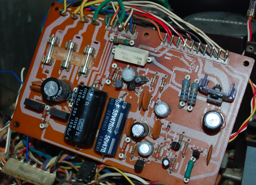

von Rudi H. (eintaler)
noch glüht der Widerstand nicht.
https://4.bp.blogspot.com/-3i0ZMkCXT9M/WcZ-MVlD1xI/AAAAAAAAJRo/sNQ46dk7mYkpAslNnsfMUd-fC8mTKwbGwCLcBGAs/s1600/Screen%2BShot%2B2017-09-22%2Bat%2B11.47.39.png
Der dicke weiße.
Auch diese Platine (ist nicht meine) hat schon Hitzespuren.
Der Q857 und sämtliche Elkos wurden bereits getauscht.
Die Ausgangsspannung ist ok, alles funktioniert, ich gehe nicht von
einer Störung aus, nur der R863 wird sehr heiß und das wohl seit Jahren
so wie die Platine aussieht.
Deswegen meine Frage, ob man den Bratwiederstand mittlerweile ersetzen
kann.

von Rudi Ratlos (Gast)
Daran führt kein Weg vorbei:   19V : 150R = 0,13A = 2,41W  [5W]
Da es sich um einen Spannungsteiler handelt vermute ich, daß einer der
zwei 2W-Widerstände durchgebrannt ist. Dann ergibt sich -
44V : 150R = 0,29A = 12,91W [5W] was die Ursache für die Überhitzung
ist.
DU HAST EIN PROBLEM ! irgendwo.
Wenn dort 44V anliegen -sollen- und ja auch anliegen, wozu ein anderes
Netzteil? Ein 'anderer' Widerstand, der muß ja korrekt sein, löst das
Problem der Wärme janicht, weil dort einfach ZU VIEL STROM fließt.
Einen 100°C heißen Widerstand gibts nirgends.
Häng mal was anderes dran, an diesen speziellen Ausgang, und schau ob er
dann immer noch kocht. Und dann :
Warum kaufst nicht einfach  1-en   20W oder 30W  Widerstand ?
Wenn da 2,14W(!) durchfließen, muß er jedenfalls KALT bleiben.

. . . ist denn noch niemandem aufgefallen, dass der Spannungsabfall über
R863 'nur' 13V sein sollte?!
Laut Schaltplan am Eingang 44V, danach aber 31V (steht im Schaltplan
links neben Q857).
Damit komme ich auf (13*13)/150 = 1,13 W. Das juckt den Widerstand wohl
eher weniger.
Der Fehler ist IMHO nach der Stabilisierungsschaltung rund um Q857 zu
suchen. Wie hoch ist denn sie Spannung am Emitter von Q857?
Leider ist der Wert im Schaltplan schlecht zu erkennen, könnte 15,2V
sein (oder 13,2). Welcher Schaltungsteil wird denn über J863 versorgt?
Im Verdacht hätte ich einen niederohmig gewordenen Elko oder
ausgelaufenen Elektrolyt, der dann die Arbeitspunkte der Schaltung
davonlaufen lässt.

Hallo.
der R863 hat 164 Ohm, R868 & 869 rund 100 Ohm, letztere nicht
durchgebrannt.
R868 & 869 werden nur lauwarm, und der Q857 nur etwas wärmer als die
beiden R.
Der Q857 wurde kürzlich getauscht, der versorgt das "AM TUNER, FM IF &
MPX STEREO DECODER CIRCUIT BOARD P200".
Die Spannung am Emitter von Q857 beträgt 13,2/13,3 V, wie der kaputt war
8,7 V. Der FM Tuner lief noch, allerdings fiel die Signalstärke um mehr
als die Hälfte ab.

> Also wenn die Rechnung 39,7V : 164R = 0,24A = 9,61W [5W] stimmt,
Das sind 350R(364R)!, nicht 164. Das ist ein Spannungsteiler. Nicht?
Oben steht, es sollen 44V sein. Du mißt aber nur 40=18+13V - wurscht?
13+18 = 31V , und nicht 40V
Löte den Widerstand (alle drei)  mal aus und miß !
megastatic, de facto steht am Schaltplan nur zu lesen:  31V und 13,2V
(= 44,2V = auch 18 + 13V) ?  Dafür bräuchtest aber leider 'etwas andere'
R-Werte.
31V : 200R = 13,3V
31V : 150R = 17,7V  nicht 31V oder 40V oder 44V
SO ist das mit Schaltplänen ausm Internet
Revisionen über Revisionen über Revisionen , weil nix funktioniert
Also sollte man als Handgelenks Übung mal den Q855 durchrechnen
von noreply@noreply.com (Gast)
Rudi H. schrieb:
> Strom zieht, wer dann? Ist ja ansonst nichts da. Ich wüste nichts?
Ströme und Spannungen messen. Sind ja genug Widerstände beteiligt, um
die Ströme über Spannungen zu ermitteln.
Wenn also am Q854 durch den Spannungsteiler am Emitter 22V anliegen,
dann müssen auch am Q857 durch den Spannungteiler 13,2V anliegen. Also
bleiben für den ersten Teiler 30,8V bei 150R .
44,0V : 214R = 0,13A = 9,05W
30,8V : 150R = 0,13A = 6,32W  [5]
13,2V :  64R = 0,13A = 2,72W  [2+2]
O-D-E-R  ??
es bleiben für den zweiten Teiler 13,2V bei 200R .
44,0V : 666R = 0,066A = 2,91W  [5+2+2]
30,8V : 466R = 0,066A = 2,04W  [5]
13,2V : 200R = 0,066A = 0,87W  [2+2]
WOMIT DIE 'END-LÖSUNG' LAUTET:  ~470R/5W
Da hat schon also wie so oft schon mal wer herumgelötet!
Und statt 450R einen 150R eingebaut. Druckfehler oder
menschliches Versagen.
Wärmeproblem beendet , Reparatur beendet
Gerät funzt wieder wie am ersten Tag.
Und ICH kenn mich endlich bei diesem Spannungsteilerzeug aus
