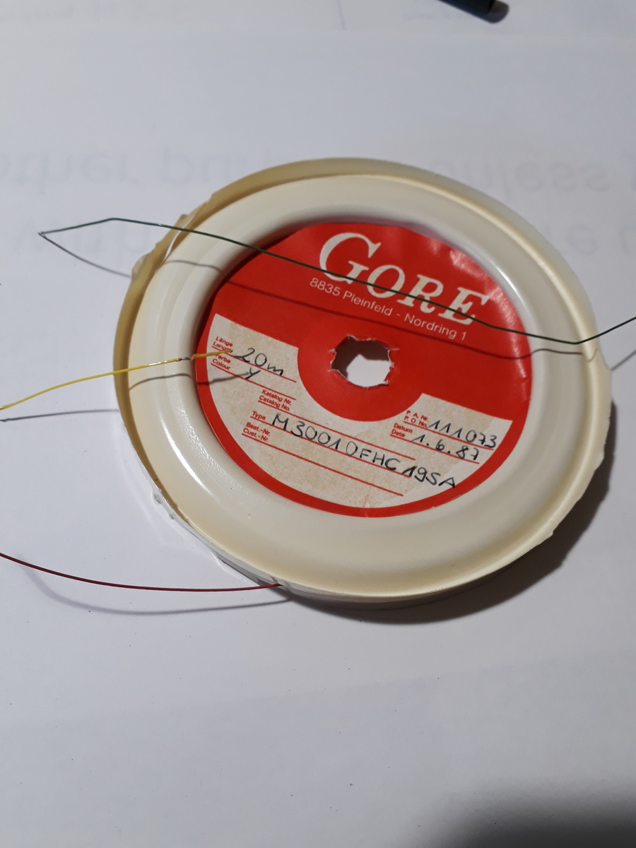

Es gab schon mal einen Post mit diesem Titel Beitrag "isolierter Draht zum Löten" , der ging aber für den Draht, den ich suche leider in die falsche Richtung. In der Lehre hatten wir da einen Draht mit Kunststoffummantelung, der sich sich ohne abisolieren löten lies. Die Isolierung ist einfach weg geschmolzen. Man hat praktisch die Bauteile auf die Lochraster-Platine gelötet und den isolierten Draht in das flüssige Zinn gedrückt und gut war's. Das ging auch mitten im Draht. Die Verbindung ging sehr schnell und auch recht zuverlässig. Leider gibt's den beim Arbeitgeber nicht mehr und die Bestellbezeichnung ist auch Verschütt gegangen. Kennt vielleicht einer diese Draht ? Also kein Teflon-Draht, kein Kynar oder Tefzel und auch kein Lack-isolierter Draht. Wenn mir da jemand weiter helfen könnte, das wäre echt Super. Was ich noch vergessen hatte, der Außendurchmesser ist etwa 0,5mm , der Draht selber 0,25mm. Die Oberfläche vom Draht ist silbrig, also vermutlich versilbert oder verzinnt. Die Isolaton gab es in verschiedenen Farben.

Die Isolierung muß schon etwas anders sein, als das normale PVC. Das löten geht ohne größere Geruchsbelästigung von statten. Man sieht es ja oben auf dem Bild, da sind auch keine schwarz verbrannte Reste der Isolation zu sehen.
In wieder einem anderen Thread hier im Forum Beitrag "Re: Offizieller Name für Pfusch-Draht gesucht" wurde von der Fa Gore die Bezeichnung M3001OFHC-195A ins Spiel gebracht. Beschrieben wird das als: "Material: Copper core conductor single conductor plastic polyethylene terephthalate 1ST position primary insulation single conductor Voltage Rating: 300.0 maximum root mean square (rms) operating voltage single conductor" Kennt das vielleicht jemand ?

Ulf L. schrieb: > Kennt das vielleicht jemand ? Ja, das stammt sicher von mir. Habe hier noch Reste in rot, gelb, grün. Leider ist der nicht mehr lagermäßig von Gore lieferbar, nur noch auf Bestellung mit ein paar Kilometern.
Hallo Helmut ja das stammte von Dir und die Spule auf dem Bild schaut schon sehr nach der bei uns aus :-). Das ist irgend eine PET Isolierung. Die von den WireWrap Drähten ist aber aus ETFE. Kynar und Tefzel (das müßte das ETFE sein) hab ich mir schon als Muster bestellt, die sind es definitiv nicht. Gruß Ulf

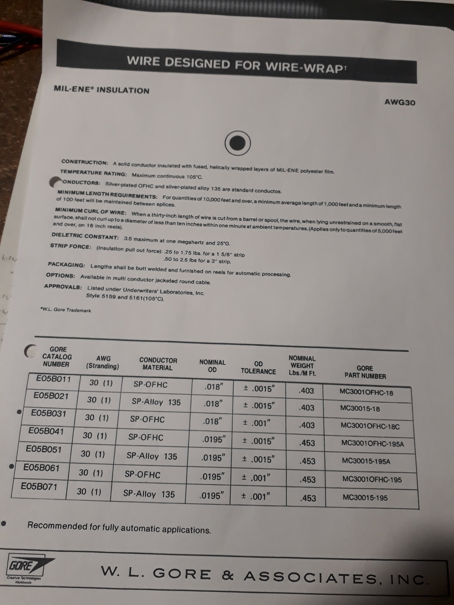

Doch, das ist ein WireWrap-Draht mit Polyester-Isolation. Im Bild das Datenblatt, das ich vom Hersteller bekommen habe.

Helmut -. schrieb: > Doch, das ist ein WireWrap-Draht mit Polyester-Isolation. Im Bild das > Datenblatt, das ich vom Hersteller bekommen habe. OK , dann drücke ich das mal anders aus, es ist nicht der WireWrap-Draht den man heute so bekommt :-). Danke für‘s Datenblatt. Gruß Ulf
