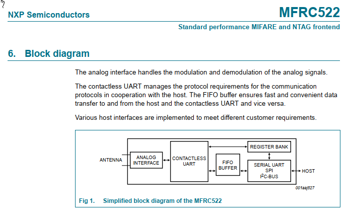

Das Datenblatt meint:
1 | The clock applied to the MFRC522 provides a time basis for the |
2 | synchronous system’s encoder and decoder. The stability of the |
3 | clock frequency, therefore, is an important factor for correct |
4 | operation. |

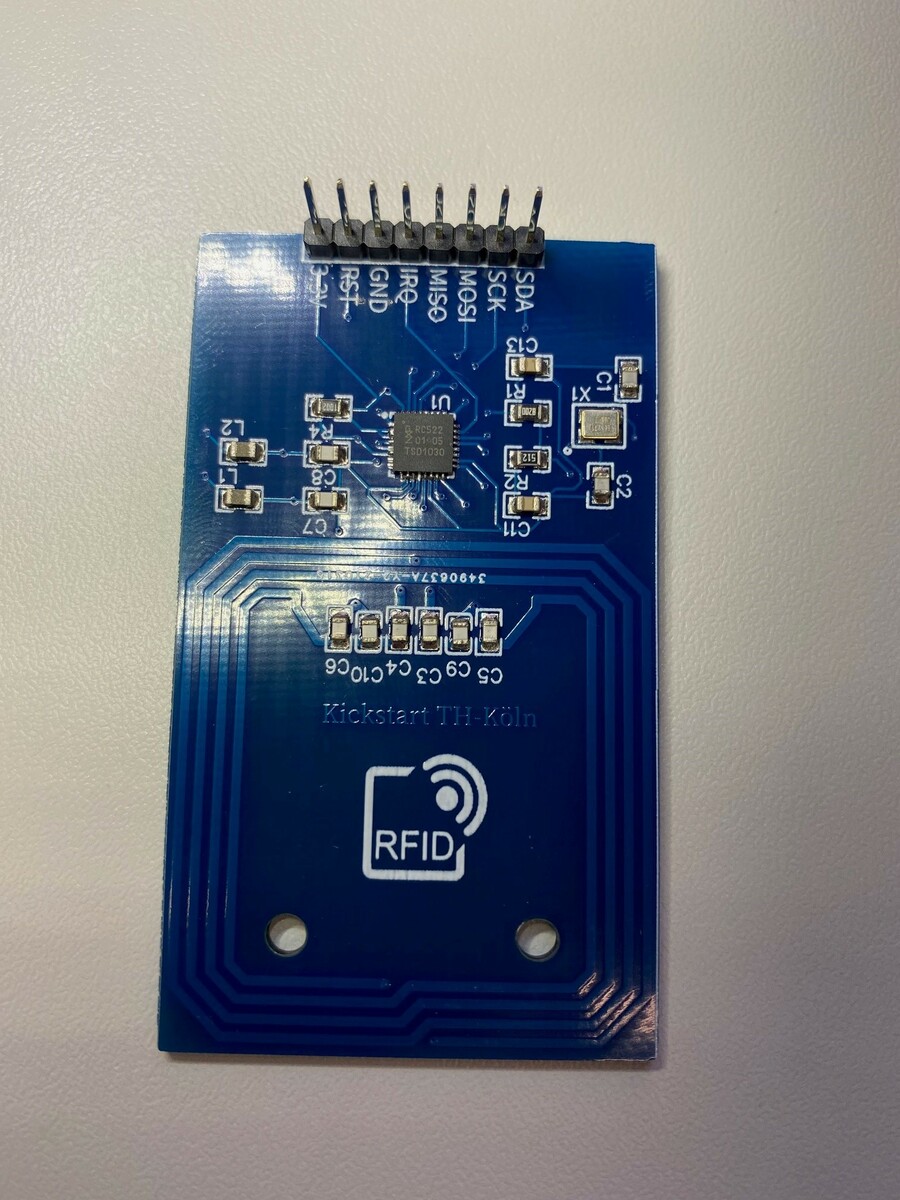

Wenn bei einer Quarzbestückung die Frequenz so stark abweicht, dann wäre zu befürchten, dass der Quarzoszillator nicht vernünftig läuft.
Hallo Jörg, verstehe ich dich richtig dass du denkst dass die Genauigkeit von dem verwendeten Quarz nicht ausreichend ist oder was genau meinst du? Ich bin mir halt noch nicht einmal sicher ob die geringe Frequenzabweichung der Grund dafür ist dass ich keine Karten lesen kann.
Wenn mit einem Quarz die Frequnz so stark abweicht, läuft der nicht richtig. Alternativ hast du den MFRC falsch konfiguriert (oder für einen anderen Quarz als eingesetzt).
Schonmal die Selbsttests des ICs durchgeführt und gemessen? Insbesondere RxActive?
Alexander F. schrieb: > Hallo Jörg, verstehe ich dich richtig dass du denkst dass die > Genauigkeit von dem verwendeten Quarz nicht ausreichend ist oder was > genau meinst du? Irgendwas stimmt mit dem Quarz nicht. Die Arbeitsfrequenz ist ja die halbe Quarzfrequenz, und wenn ein 27-MHz-Quarz 20 kHz (740 ppm!) neben der Frequenz liegt, dann ist entweder der Quarz kaputt (immer dran denken: Quarze sind mechanische Bauteile) oder die Lastkapazitäten passen hinten und vorn nicht. Der Generator läuft dann nicht mehr sauber als Quarzgenerator, sondern schwingt irgendwie wild in der Nähe der Quarzfrequenz herum.
Dr. MCU schrieb: > Schonmal die Selbsttests des ICs durchgeführt und gemessen? Insbesondere > RxActive? Nein hab ich noch nicht (wusste auch nicht das es sowas gibt) werde ich dann als nächstes mal einlesen, gibt es noch weitere Selbsttests? Was meinst du mit Konfigurieren des MFRC522, außer der Schaltung kann man doch nichts machen oder? Glaube eigentlich nicht dass es am Quarz liegt (außer das Bauteil an sich ist schon falsch) habe es mit mehreren probiert. Ich hab halt keine Ahnung ob die ganze Schaltung so richtig ist, hab diese einfach kopiert und mich an die Werte gehalten die oben im EASYEDA link stehen. Vielleicht könnte ja mal jemand mit Ahnung kurz drüber schauen. Kann es daran liegen dass die Antenne z.B für andere Kupferdicken der Platine ausgelegt ist? Schon einmal vielen Dank für die Antworten, bin ohne euch echt ein wenig aufgeschmissen da man durch eigene Recherche bei einem so speziellen Thema nur schwer weiter kommt. Viele Grüße Alexander
Alexander F. schrieb: > Ich hab halt keine Ahnung ob die ganze Schaltung so richtig ist, hab > diese einfach kopiert und mich an die Werte gehalten die oben im EASYEDA > link stehen. Ein Quarz wird für eine bestimmte Lastkapazität gebaut. Nur mit der schwingt er auf der passenden Frequenz. Wenn die Kapazitäten etwas abweichen, ändert sich die Frequenz. Das geht aber nur bis so vielleicht 100 ppm gut, bei größeren Abweichungen wird die ganze Sache dann einfach instabil. Kurz gesagt: deine Last-Kondensatoren (und die restliche Schaltung) müssen zum Quarz passen. Es genügt also nicht, einen x-beliebigen 27,12-MHz-Quarz da einzusetzen und dann 2 x 12 pF (oder 2 x 22 pF oder was auch immer) da dran zu hängen, weil das ja genau so im Schaltplan stand. > Kann es daran liegen dass die Antenne z.B für andere Kupferdicken der > Platine ausgelegt ist? Nein, du hast ein Problem mit deiner Grundfrequenz. Alles andere kommt später.
Jörg W. schrieb: > Kurz gesagt: deine Last-Kondensatoren (und die restliche Schaltung) > müssen zum Quarz passen. Es genügt also nicht, einen x-beliebigen > 27,12-MHz-Quarz da einzusetzen und dann 2 x 12 pF (oder 2 x 22 pF oder > was auch immer) da dran zu hängen, weil das ja genau so im Schaltplan > stand. Okay da kommen wir der Sache schon näher und ich hab wieder etwas gelernt bin davon ausgegangen dass nur die Frequenz entscheidend ist. Also die Quarze die ich bestellt habe haben 8pF sowie 18pF hab aber bisher nur eine der beiden Varianten getestet (welche muss ich gucken wenn ich nächstes mal im Labor bin). Die Last Kondensatoren (C1 und C2) sind mit 15pF angegeben, welche Ladekapazität vom Quarz wäre dafür geeignet? Oder anders rum welche Kondensator Werte würden z.B für ein 27,12MHz Quarz mit 8pF Ladekapazität passen? Hab auf die schnelle gefunden dass man so für die Kondensatoren PI mal Daumen 2*Quarz rechnen kann dann würden 8pF und 15pF ja eigentlich schon passen. Aber die richtige Rechnung ist wohl etwas komplizierter da müsste ich mich wohl mal in ruhe einarbeiten. Viele Grüße Alexander
Alexander F. schrieb: > Also die Quarze die ich bestellt habe haben 8pF sowie 18pF Die Lastkapazität ist alles, was extern dran ist: die Reihenschaltung der beiden Cs, die du dranhängst, denen aber die Schaltungskapazitäten (einschließlich der des ICs) parallel liegen. Für 8 pF brauchst du also schätzungsweise 2 x 12 pF, für 18 pF dann 2 x 33 pF (ungefähr). Die 8-pF-Quarze sollten mit deinen 2 x 15 pF aber zumindest halbwegs brauchbar schwingen.

Ersetze bitte mal 1 oder 2 Lastkondensatoren durch Trimmer und versuche die Frequenz auf ihren Normwert zu ziehen, wnn das nicht klappt,liegt der Fehler woanders. mfg
Ich habe anscheinend momentan tatsächlich den 18pF Quarz verbaut, kann ich dann nächstes mal mit den richtigen Kondensatoren ausprobieren / oder den Quarz tauschen. Hallo Lotta was genau meinst du mit "Trimmer" ich bin noch nicht so lange dabei und muss mich wirklich in fast alles einarbeiten. Viele Grüße Alex

Soo nachdem die Kondensatoren endlich angekommen sind habe ich heute mal die 33pF Kondensatoren verlötet. Die Frequenz hat sich dadurch leider nicht verändert und der Reader liest immer noch keine Karten. :( Weitere Ideen?

Was mir an dem PC Design aufgefallen ist: RX ist gar nicht mit der Antenne verbunden kann das sein? In allen Schematics die ich bisher gefunden habe ist der PIN mit der Antenne verbunden (RX ist ja auch der Input PIN oder nicht?) Also kann das Design ja so gar nicht funktionieren oder?
