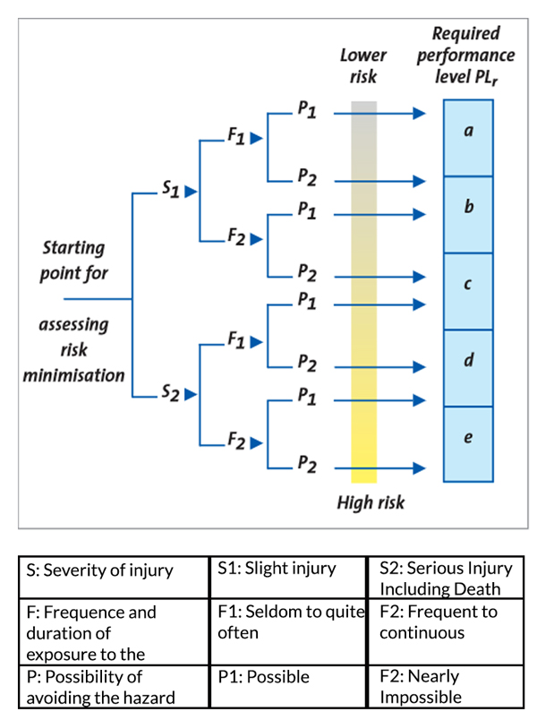

für ein Projekt bei dem Hebebühnen mit zwei Hydraulikzyindern angehoben
werden soll, wollen wir eine Gleichlaufsteuerung realisieren, d.h. beide
Zylinder sollen synchron hoch/runter fahren. Die Steuerung soll dabei so
günstig wie nur möglich sein.
Performance Level:
Wir haben eine Risikoanalyse gemacht und sind dabei auf Performance
Level C gekommen welchen die Steuerung haben sollte, z.B. könnte ja ein
Ausgang hängen bleiben oder eine Fehlfunktion haben und die Hebebühne
würde dann nicht mehr stehen bleiben sondern weiterfahren bis das System
zerstört wird oder der PKW runtertfällt und eine Gefahr für den Nutzer
darstellt.
Performance Level per Software:
Jetzt habe ich irgendwo gehört, dass die Steuerung nicht zwangsläufig
den Performancelevel C haben muss, sondern dass man das auch per
Software machen kann, hat jemand eine Idee wie man das macht?
Mein theoretischer Ansatz wäre zwei Ausgänge per UND miteinander zu
verknüpfen sodass zwei Signale notwendig sind um ein Ventil zu schalten,
dadurch wird das Risiko stark minimiert.

DIN EN ISO 13849

Vermutlich muß nicht die Gleichlaufsteuerung dem Performance-Level
genügen, sondern nur die Gleichlaufüberwachung.
Du wirst einige Sicherheitskomponenten (Wächter, Safety-SPS) finden, die
das realisieren können.

Ja, habe ich, sehr intensiv sogar, berufswegen (gepr. Functional Safety
Engineer). Kann ich dir aber leider nur kostenpflichtig anbieten.
Und wenn aus den Risikoanalyse Pl c rauskommt muss da auch Pl c drin
sein! Bist du eh gesetzlich zu verplichtet das alles zu machen.
PL c kannst du noch 1-kanalig machen, brauchst aber eine Testung die
schnell genug ist. Maßgeblich dafür ist die Process Safety Time. Und mit
Software ist das so eine Sache, denn sie muss auch selbstprüfend sein,
also alles was so ein UC hat muss sich testen. Konstruktiv wäre das
einfacher zu realisieren. Festo und Lenze bieten sichere Ventile an, die
Dinger sind aber sehr teuer. Ein normales 2/3 Wege Hauptluftventil liegt
da schon bei 600 Euro.
Für die Ahnungslosen: EN ISO 13849-1 ist die wohl wichtigste Norm für
den Maschinenbau, ähnlich der EN 60204-1 für die Elektrofritzen.
Nachfolger der DIN 954. Sicherheit von Maschinen- Gestaltungsleitsätze.

Eine Steuerung liefert keinen Performance-Level. Vermutlich hast Du eine
Sicherheitsfunktion, die mit PL C erfüllt werden muss. Die kennen wir
aber nicht (selbst wenn sie irgendwas mit Gleichtakt zutun haben
sollte).
Was wir auch nicht wissen: Kauft Ihr eine Steuerung oder bastelt ihr
Euch selber eine?
Jetzt gibt es tausend Wege, diesen PL zu erreichen. Und jeder Weg hat
andere Anforderungen an die Steuerung, die SW, die Sensoren, die Ventile
etc.
Deine Angabe (Steuerung PL-C aber wir wollen es billiger) gibt nur in
irgendeinem Kontext Sinn, z.B. dass ihr nur Siemens-SPS verwenden dürft
und Sensoren etc. vorgegeben sind.
Wenn eine (frei programmierbare) Steuerung mit PL-irgendwas angegeben
ist, dann bedeutet das quasi nur, dass die Steuerung prinzipiell
zuverlässig genug ist und Du ein Handbuch erhälst, in dem die
notwendigen Infos dazu stehen. Durchrechnen musst Du es trotzdem selber.

Bei PKW und Hebebühne würde mich der Pfad der Risikoanalyse zu PL c
interessieren.
BTW: Gibt es für Fahrzeughebebühnen eine Klasse A Norm?
interessieren.
Hätte jetzt auch erwartet, dass die Produktnorm dazu Vorgaben macht
(wobei ich aktuell keinen Zugriff auf die Norm habe).
Ich hätte jetzt auf einen PL d getippt, aber wir kennen ja nicht alle
Gefahren und Maßnahmen, die in der Risikobeurteilung analysiert und
definiert wurden.

Hier fehlt mir aber ein Punkt:
PL c benötigt mindestens eine Hardwarearchitektur Kategorie 2 (für nicht
Safety Leute: in ISO13849 beschrieben), was bedeutet, dass es außer
einem Funktionskanal auch noch einen Pfad geben sollte, der das Ganze
auch im Fehlerfall abschalten kann. Das wird häufig übersehen. Muss aber
auch betrachtet werden.
