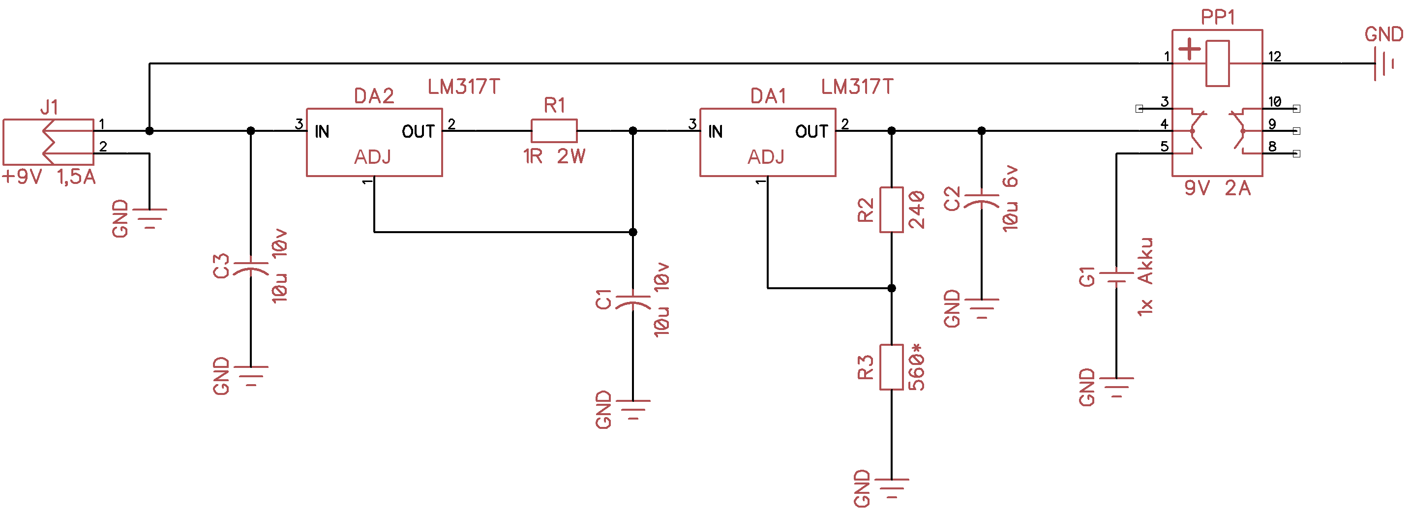

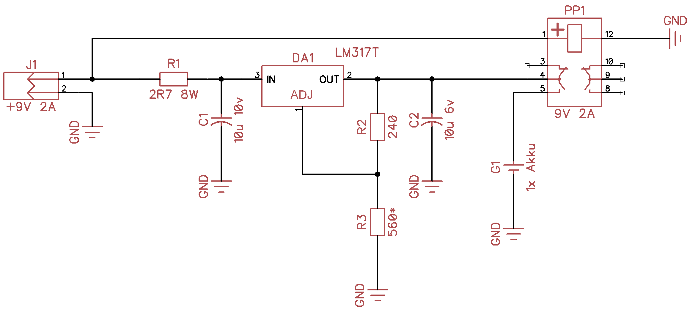

Herwig W. schrieb: > Bitte um Hilfe! Ja, ich habe übrigens gedacht: wenn du mit dem fertigen Modul arbeiten willst, dann hast du wahrscheinlich noch nicht gelernt, wie man eine Leiterplatte macht? Dann wäre für dich wohl die einfachste Lösung am besten. Effizienz ist zwar nicht so hoch, aber für Aufladegerät ist Effizienz nicht das Wichtigste... R1 kannst du aus mehreren zusammensetzen, z.B. 22 Ohm 1W 8 Stück parallel. Ladestrom wird etwa zwischen 1A und 1,6A sein. Nicht sehr stabil, aber das reicht. Wichtiger ist, die Spannung auf genau 4,2 Volt einzustellen (4,15 bis 4,25V reicht). Möglicherweise muß du dafür R3 genauer wählen. DA1 braucht einen Kühlkörper für bis zu 3-4W. Zweite Variante, wenn du Ladestrom genauer haben willst (hier 1,25A). Das ist zwar nicht notwendig, aber... Herwig W. schrieb: > Ich bastle gerade an einer Powerbank mit ca 50 Ah. Dein Vorhaben ist wahrscheinlich zu groß. Klar: mit 1A und auch mit 1,25A kannst du Akku mit 50 Ah wahrscheinlich nie aufladen. Du solltest für Training zuerst etwas kleinere machen. Erst wenn du selber die Leiterplatten machst und keine fertigen Module mehr brauchst, kannst du größere Dinge machen (1S-Akku für 50 Ah - das braucht schon einiges. Z.B. Temperatur beim Laden beobachten).
@Stefanus: Danke für die schnelle Antwort! Ich weiß, das eine cc cv ladekurve notwendig ist, aber ich dachte , dass bei einer guten Kühlung der cc teil durch die maximale Stromstärke des Moduls gegeben ist. Dass sich allerdings die Ladeschlussspannung durch Drift ändern wird ist ziemlich problematisch. @max: Danke für die schnelle und ausführliche Antwort! Ich will vor allem ein kleines Modul nehmen, weil ich die Gesamtgröße möglichst klein halten will. Du hast auch vollkommen richtig meine nicht vorhandene Erfahrung mit eigenen Platinen erkannt, aber Größenwahn bei meinen Projekten ist ziemlich normal (und die Frustration auch...hihi) Die Idee einen Solarladeregler zu nehmen ist super! Würde nicht auch ein Buck Konverter gehen, bei dem man eine maximale Stromstärke einstellen kann?

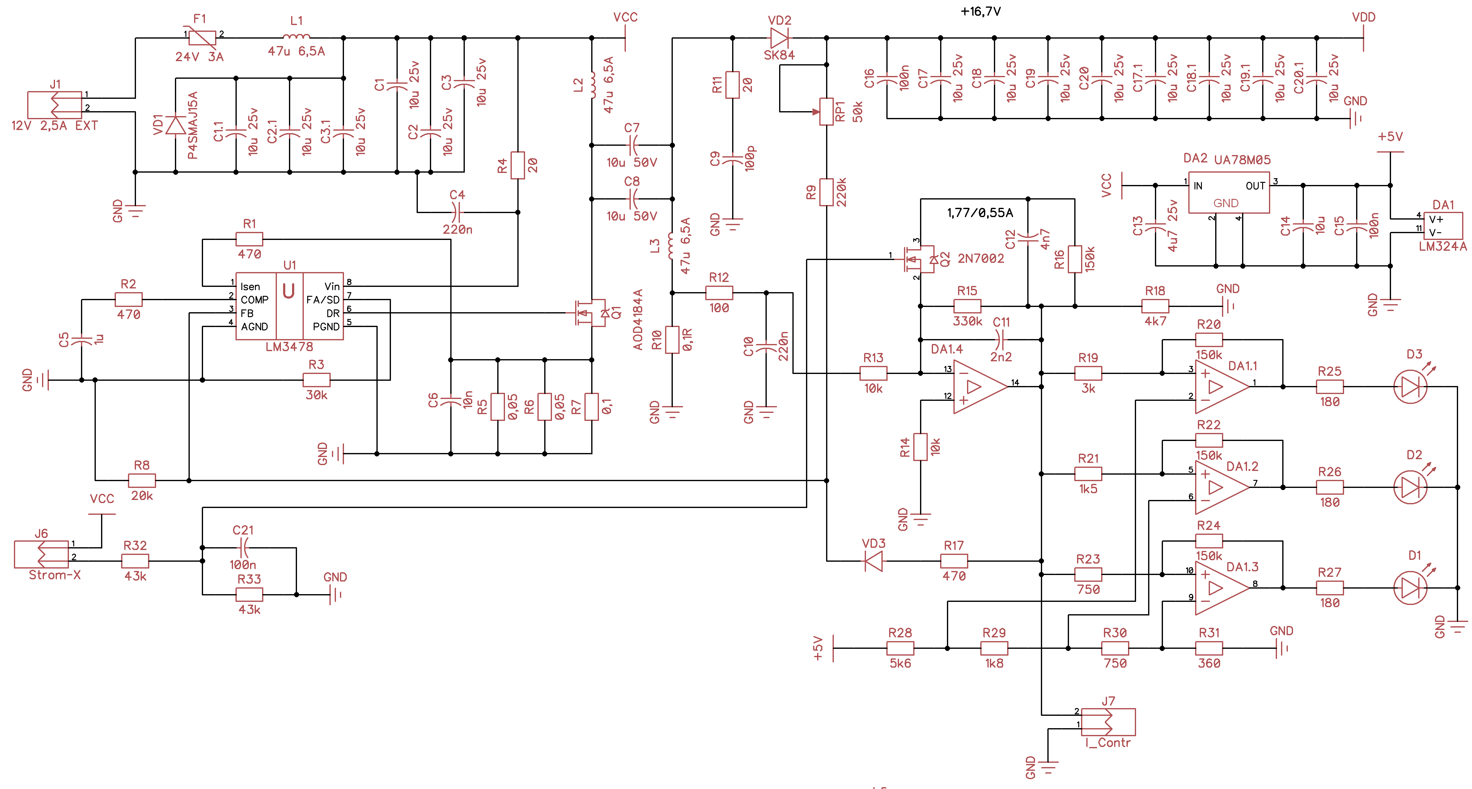

Die Familiär bedingte Oster Computersperre ist vorbei, also kann ich mich wieder melden. ;-) @ Stefanus: Hast eigenlich recht, ich hab nur ein Zeitproblem gehabt, das jetzt nach Rücksprache mit meinem Sohn nicht mehr so schlimm ist. Die Eckdaten sind allerdings ziemlich fordernd. Ich hätte gerne eine Ladestromstärke von mindestens 2,5-3 A. Und die Geometrie der Leiterplatte ist auf ein 6-eck mit ca 30 mm seitenlänge begrenzt. Ich kann allerdings mehrere platten übereinander anordnen. So wie ich es verstanden habe wäre also eine Stromversorgung mit ca 9v am besten, da kann ich das pd usb c Ladegerät mit einer entsprechenden Decoy- Buchse verwenden. Dann brauche ich eine SEPIC Schaltung mit Strombegrenzung, die eben die besagten 3A Dauerstrom aushält. Um die nötigen Kühlkörper klein zu halten wäre ein guter Wirkungsgrad auch wichtig. Wie seht Ihr die Chancen, dass das möglich ist?

Herwig W. schrieb: > Dann brauche ich eine SEPIC Schaltung mit > Strombegrenzung, die eben die besagten 3A Dauerstrom aushält. Um die > nötigen Kühlkörper klein zu halten wäre ein guter Wirkungsgrad auch > wichtig. > Wie seht Ihr die Chancen, dass das möglich ist? Ich habe in Januar eine Probe mit 4S2P für 12 Volt gemacht. Velleicht kannst du Ideen auch für deine Schaltung nehmen... Schaltbild ist hier zu ausführlich, da das für PCB als Vorlage diente (jeder Kondensator einzeln). Ich habe nicht alle Abblockkondensatoren eingelötet. Von R10 wird negative Kontrollspannung genommen, mit DA1.4 invertiert und verstärkt. Über VD3 wirkt sie an FB von LM3478 für Strombegrenzung. Strombegrenzungswert ist hier mit Q2 umschaltbar (eigentlich überflüssig). DA1.1-DA1.3 arbeiten als Ladestromanzeige. VD2 und R9 mit RP1 entladen Akku in Ruhestand, hier habe ich aber nichts dagegen gemacht. Das ist ja eine Probe. C9R11 sind Platzhalter, die sind nicht unbedingt notwendig. C4R4 kann man notfalls auch sparen. Alles arbeitet stabil, Wirkungsgrad über 90%. Ich denke, alles wird auch von 9V arbeiten (die Schaltung ist auch für Arbeit in PKW gerechnet. Bordnetz kann auch bis zu 8,5 V gehen, wenn Anlasser arbeitet. Deshalb L1 und VD1, wenn Arbeit in PKW nicht geplant, sind die nicht notwendig). Ausgangsspannung kann man auch niedriger machen: R9 anpassen (FB=1,26V). R32, R33, R16, R21, R12, Q2 nicht notwendig, R15 = 100k, C11 = 6n8. Für höheren Ladestrom R15 oder R10 kleiner wählen. Strombegrenzung beginnt, wenn Ausgang von DA1.4 ca. 1,8V hat, so kann man das berechnen.
