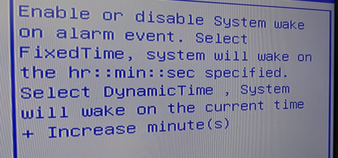

Guten Tag, ich habe hier einen Windows 10Pc den ich gerne automatisch starten lassen würde. Das heißt sobald die Stromversorgung ein ist sollte der Pc von alleine starten. Hat jemand einen Tipp? Gibt es dazu Bordmittel? Danke für Eure Hilfe
Bei manchen PC's läßt sich das im BIOS unter "Power settings" einstellen.
Stefan H. schrieb: > Bei manchen PC's läßt sich das im BIOS unter "Power settings" > einstellen. In diesem Bios finde ich nur diese Einstellung(Bild)

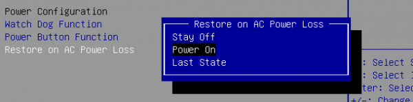

Rolf M. schrieb: > Das müsste eher so wie im Anhang aussehen. So kenne ich das auch. Ich weiß aber nicht, ob alle BIOS' das können und wie alt sein PC ist, vor vielen Jahren musste ich mal Hardware um den Powertaster stricken. Verrate mir bitte mal, wie Du einen Screenshot aus dem BIOS hinbekommen hast.

Oder man klaut das Bild irgendwo. ;-) https://www.servethehome.com/keeping-servers-bios-setup-availability/restore-on-ac-power-loss-power-on/

Manfred schrieb: > Verrate mir bitte mal, wie Du einen Screenshot aus dem BIOS hinbekommen > hast. Ganz einfach mit Telefon ein Foto gemacht;) Habe probiert über den Taster Kontakt einen 100nF Kondensator zu löten aber das Ding will nicht starten.(bei meiner NAS war das die Lösung.)
Die Option kann auch "state after g3"heißen. Dann gibt es s5, s0 oder last state zur Auswahl. Die gesuchte Einstellung ist dann s0.

X2 schrieb: > Die Option kann auch "state after g3"heißen. Dann gibt es s5, s0 oder > last state zur Auswahl. Die gesuchte Einstellung ist dann s0. In einem BIOS hier nennt sich das Power Failure Recovery. PC-Platinen haben eigentlich alle solche Einstellungen. Vielleicht hat der TO eine Sonderlocke. Und schneidet ein Salamicheibchen ab und nennt den Typ der Platine.
