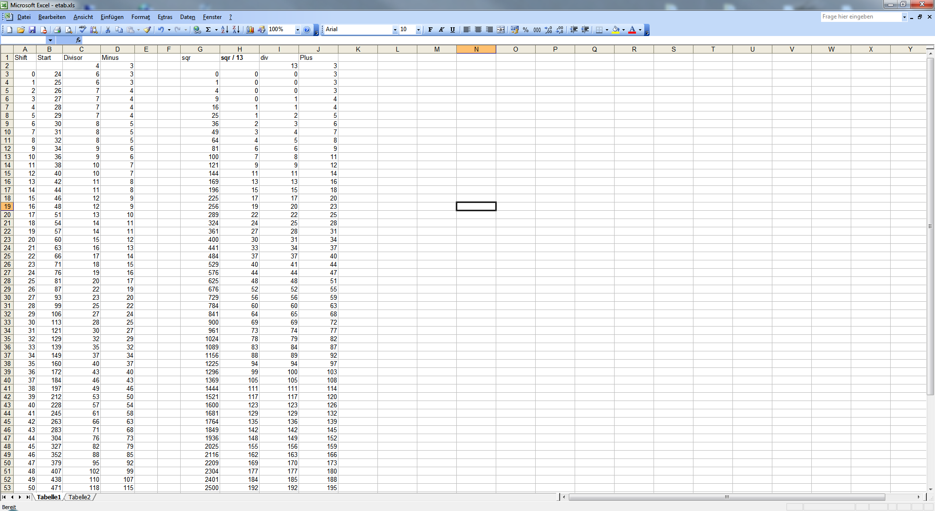

So, jetzt habe ich mich mal dran gemacht. Als erstes mußte ich feststellen, daß der Tiny10 keine Tabellen aus dem Programmspeicher verarbeiten kann. Den Befehl LPM haben die kleinen nicht. :-( Also mußte die Shiftmethode her. Hier mein Elaborat:

Die Grundidee ist folgende: Der gelesene ADC Wert wird durch 4 geteilt und eins dazugezählt. Das ist die Anzahl der Schleifendurchgänge. Anfangswert des Delays ist 24. Dann wird in jedem Schleifendurchgang Delay mit 1.078125 multipliziert. (1/16 und 1/64 hinzugezählt) Das Endergebnis wird nochmal durch 4 geteilt und 3 abgezogen. Die Werte habe ich durch herumspielen mit einer Tabelle (Anhang) gefunden. Als Vergleich habe ich noch die Quadrate hinzugezogen wie von c-hater vorgeschlagen. Getestet und paßt (soweit ich bis jetzt sehen kann).

c-hater schrieb: > Was spricht dagegen, einfach einen Trimmer mit logarithmischer Kennlinie > zu verwenden? Der lineare ADC, der im unteren Bereich die Spannung nicht vernünftig auflösen kann.
c-hater schrieb: >> Zwei Dinge. Zeig mir mal einen Trimmer mit log. Kennlinie > > Siehe Anhang. Hi, bin echt überrascht...das hats früher nicht gegeben :-) Danke und Gruß, Rainer
Andreas B. schrieb: > Als Vergleich habe ich noch die Quadrate hinzugezogen wie von > c-hater vorgeschlagen. Die hättest du natürlich noch durch ca. 13 teilen müssen. Dann wäre dir vielleicht aufgefallen, dass dann ziemlich genau dasselbe rauskommt wie bei deiner Nachbarspalte... Und nein, man muss nicht wirklich durch 13 teilen, um durch 13 zu teilen. Man kann statt dessen auch mit dem 256fachen des Kehrwertes von 13 multiplizieren und dazu dieselbe 8x8-Multiplikation verwenden wie für die Quadrierung, bloß halt zweimal und die Teilergebnisse addieren... Man könnte sogar die Gesamtperformance (bezüglich der Genauigkeit) noch deutlich verbessern, indem man nicht gleich zu Beginn 2 Bit des Messwertes wegwirft, sondern erst später ein paar Bits. Und das alles könnte man mit konstanter Laufzeit tun. Die obendrein besser wäre, als die mittlere Laufzeit deines Codes... Aber was soll's. Wenn's reicht, dann reichts halt. Man muss nicht lernen wollen, wie man sowas richtig macht...
LostInMusic schrieb: > Mein Vorschlag: Eine schöne Variante für eine Tabelle auf den kleinen. Muß ich mir mal merken. Danke! c-hater schrieb: > Die hättest du natürlich noch durch ca. 13 teilen müssen. Dann schau Dir mal die Tabelle genauer an (oder schau sie Dir überhaupt mal an): Auf der Hälfte hat die Funktion eben nicht 10% des Gesamtwertes. Das bei einer quadratischen Funktion aber auch nicht verwunderlich. Überdies ist die Division durch 13 bereits in der folgenden Tabellenspalte. Also bitte erst gucken, dann meckern. Die Laufzeit ist mir übrigens relativ wurscht, weil der Trimmer nur beim Start ausgelesen wird.

>Dann wäre dir vielleicht aufgefallen, dass dann ziemlich genau dasselbe >rauskommt wie bei deiner Nachbarspalte... Mir fällt eher auf, dass in der Bereichsmitte (um A = 31) die Werte in der der quadratisch berechneten Spalte I ungefähr um den Faktor 2.5 zu groß sind. Was da übereinstimmt, sind nur die Werte am Bereichsanfang und -ende. Ist aber auch klar: a e^(bx) und c x^2 + d sind zwei grundsätzlich verschiedene Funktionen. Wenn man die erste durch die zweite annähern will, wird es umso falscher, je größer der Dynamikumfang im Output ist. Hier beträgt er zwei Zehnerpotenzen; da ist der Fehler schon beträchtlich.
Andreas B. schrieb: > Also bitte erst gucken, dann meckern. Dafür müsste er aber lesen können, kann er aber nicht.
Andreas B. schrieb: > c-hater schrieb: >> Die hättest du natürlich noch durch ca. 13 teilen müssen. > Dann schau Dir mal die Tabelle genauer an (oder schau sie Dir überhaupt > mal an): Auf der Hälfte hat die Funktion eben nicht 10% des > Gesamtwertes. Doch, wenn du halt das Quadrat durch dreizehn teilst. Mach's doch einfach mal, dann siehst du, dass dann ziemlich genau dieselben Werte rauskommen wie in deiner vorletzten Spalte. Da du scheinbar unfähig bist, das selber zu tun, habe ich dir das einfach mal abgenommen. Siehe Anhang.
c-hater schrieb: > Da du scheinbar unfähig bist, das selber zu tun, habe ich dir das > einfach mal abgenommen. Siehe Anhang. Nochmal, ganz groß für Dich: Die Division durch 13 ist in der original Tabelle bereits enthalten. Und immer noch ist die quadratische Funktion erheblich anders als die von mir errechnete e-funktion. Auch wenn die quadratische Funktion jetzt doppelt in der Tabelle steht, wird sie dadurch nicht besser.
Um diese Behauptung machen zu können, muss man "ziemlich genau" aber
schon ziemlich weit auslegen.
Eine Spalte "I/D" offenbart, was für einen Murks die quadratische
Berechnung - erwartungsgemäß - liefert.
