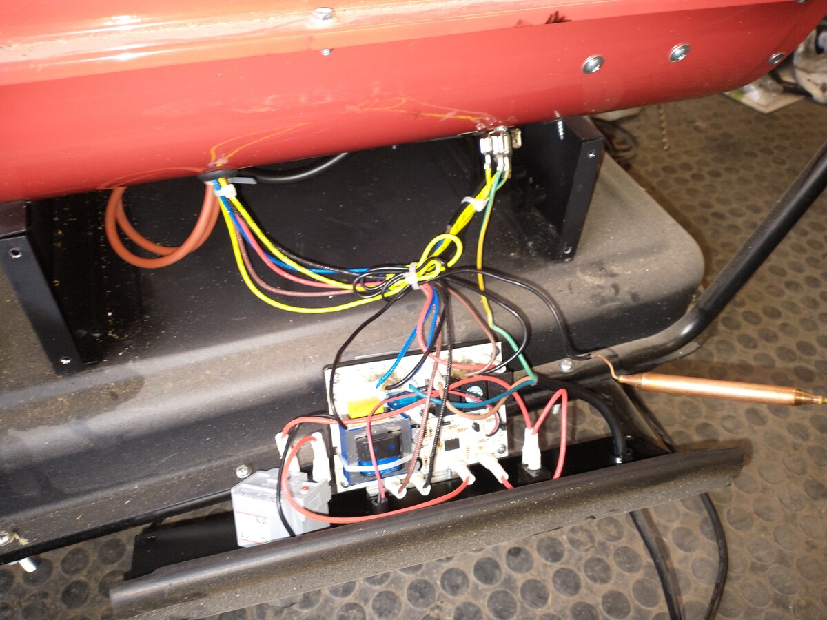

Hallo Leute,bitte verzeiht mir wenn es das falsche Forum etc. ist, bin
was elektronik angeht nicht soo fit. Wenn eine Vorstellung im Forum
gewünscht ist werd ich das gern nachholen :)
Nun zum Thema, es geht um ein Ölheizgebläse, welches ein Thermostat
integriert hat.
Die Sache ist nun, ich würde den Temperaturfühler gerne extern haben,
nämlich in dem Raum, welcher damit beheizt wird.
Würde es evtl. funktionieren, wenn ich das 'Kabel' einfach verlängere?
Ich bin mir nicht sicher, aber ich glaube fast, es handelt sich um eine
einzelne Kupferader, welche zur Wärmeübertragung genutzt wird.
Dann würde das mit dem Verlängern ja nicht einfach klappen, oder?
Weiter noch, würde ich gerne zwei verschiedene Räume beheizen und würde
dazu gern mittels Schalter wählen, welcher Temperaturfühler gerade aktiv
ist. Leider konnte ich bisher keine Typenbezeichnung auf dem Fühler
finden.  Kennt sich Jemand damit aus?
Danke und Gruß,
Julian

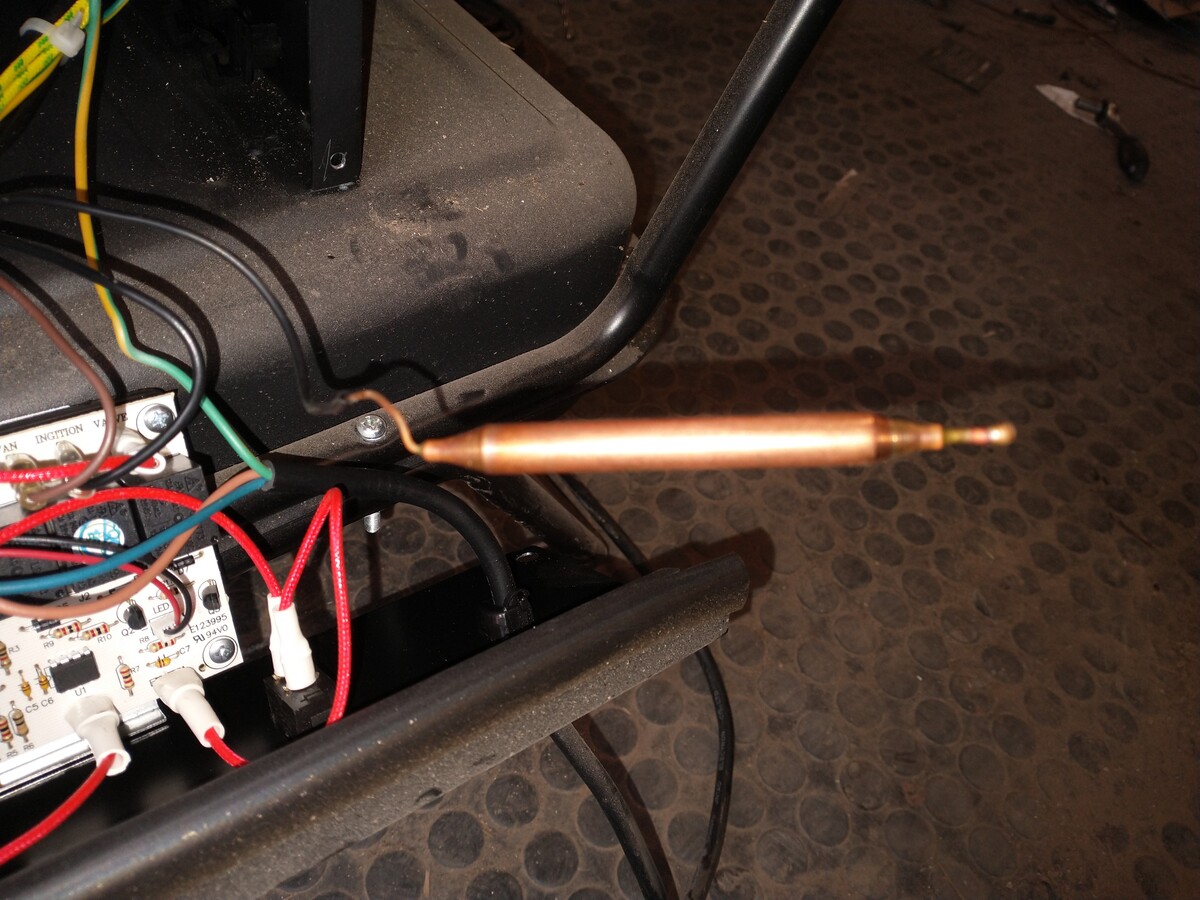

von Olaf (Gast)
Das ist ein Kapillarrohrthermostat. Wenn du da dran fummelst dann ist
das
kaputt. Deine Idee kannst du leider vergessen.

Also, das Heizgebläse besitzt einen Wippschalter und heizt erst, wenn
man diesen einschaltet. Schaltet man ihn aus, läuft das Gebläse noch
eine Weile, vermutlich um die 'Brennkammer' vor Stauhitze zu beschützen.
Mit dem neuen Wissen über das Kapillarthermostat, weiß ich nun, dass
nicht nur das Röhrchen, sondern auch noch der Druckschalter dazu gehört,
vermutlich der kleine weiße Kasten auf der linken Seite.
Hier gibt es vielleicht eine Typenbezeichnung, sodass ich mithilfe
dieser ein zweites Thermostatsystem kaufen kann und per Schaltung dann
zwischen den Systemen umschalte.
Ich werd berichten wenn es hier weiter geht :)

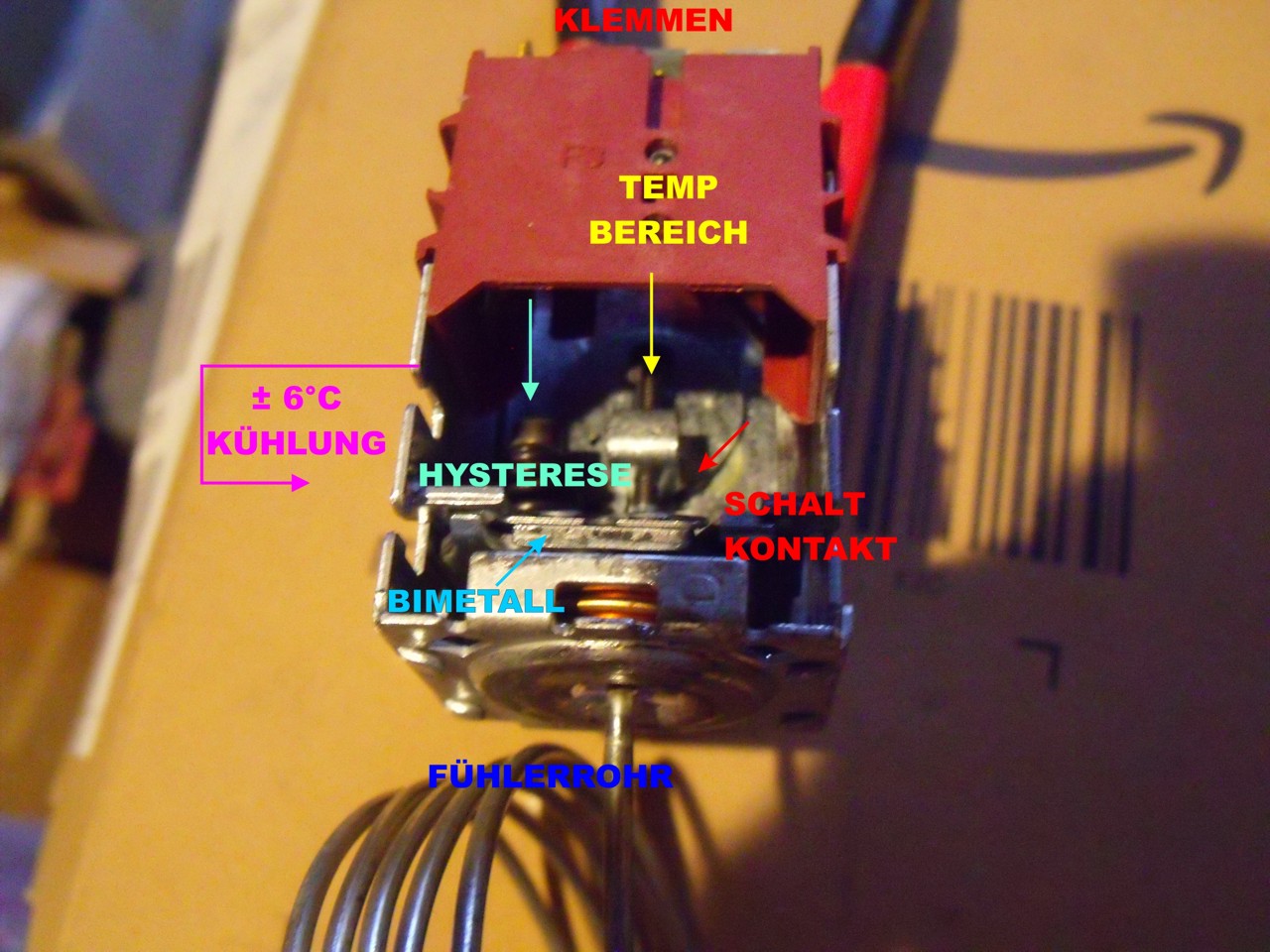

von Rudi Ratlos (Gast)
So ein Kapillarthermostat kann NICHT verlängert werden! Beispiel: Mein
Kühlschrank-Thermostat sieht so aus, Einstellungen vorzunehmen ist sehr
komplex.

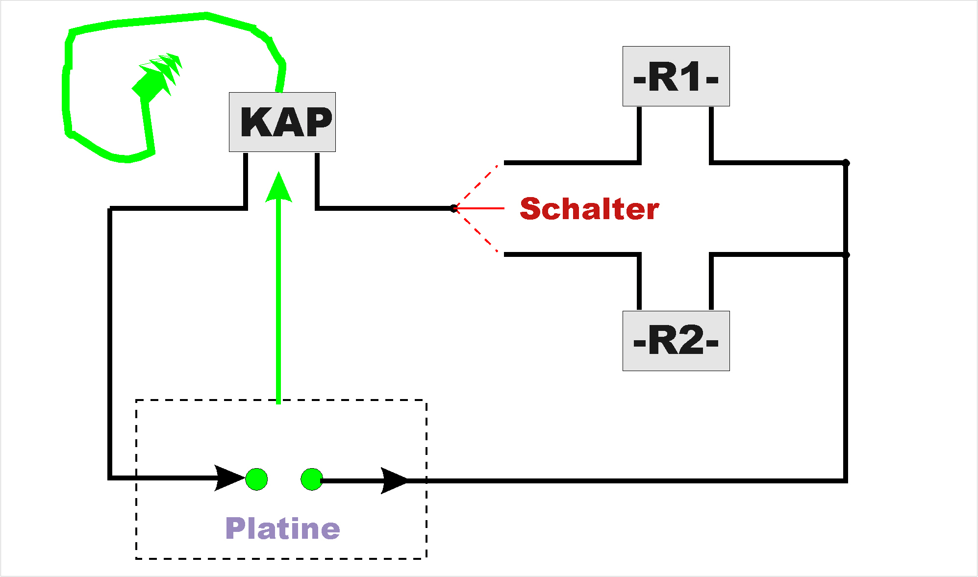

R1+R2 sind die Relais-Ein und Ausgänge .
Zuerst brauchst also mal diese zwei Schaltkontakte  .
von Julian M. (elektronikjuljan)
Ich hatte den Eindruck,
Dass die Profis hier etwas zu kompliziert denken und das scheint sich zu
bestätigen.
Hintergrund: an den kapillarthermostat gehen 2 drähte. ist die
temperatur niedriger als der eingestellte wert am thermostat, so wird
der Stromkreis durch das Thermostat geschlossen und das Gebläse beginnt
zu heizen. Ist die solltemperatur erreicht, so unterbricht das
thermostat den kontakt zwischen den beiden anschlüssen.
Ich werde also ganz einfach beide drähte in in parallelschaltung in
meine beiden Räume verlegen und dort jeweils ein kapillarthermostat
anschließen, welches es ja für wenige euro zu kaufen gibt. Fertig! :)
Wenn ich nun einen raum heizen möchte, drehe ich dort einfach den
temperaturregler am thermostat hoch, der stromkreis wird geschlossen und
es wird geheizt. Nach verlassen des raumen stelle ich das thermostat
Wieder auf eine ganz niedrige temperatur. Auf diese weise bekommt das
gebläse den impuls zum heizen immer aus dem raum, in welchem ich mich
gerade befinde und dort befindet sich auch der zugehörige
temperaturfühler(das kapillarrohr).
Obwohl ich am ende selbst auf die lösung gekommen bin, danke ich allen
für die Hilfe!
Lg Julian
Und das ist dann 'tödlich', lebensgefährlich, fahrlässig.
Nix paralell, wenn schon in Reihe !!!
Oder willst Du den Brandschaden von dem Objekt, oder was dann sonst
alles mit in den Flammen aufgeht selbst bezahlen.
Oder besser, den Sicherheitskreis der Maschine nicht anfingern.
von Michael M. (michaelm)
Tja, so ist das, wenn Laien an sicherheitsrelevanten Teilen eines
Wärmeerzeugers herumbasteln.
Das Ergebnis wird dann sicher in den lokalen Medien zu hören/lesen sein.
von brrrrrr... (Gast)
So ganz blicke ich nicht durch:
Jetzt mal angenommen, Du meinst damit: "Kapillarröhrchen lägen
parallel (am Heizgerät, und einzeln verdrahtet in zwei Räume) -
und_aber die Schaltkontakte des je Stromkreis hinzuzufügenden
bzw. zusätzlichen Thermostates schon jeweils seriell dazu."
[Verstehe ich richtig, daß dies als "gangbarer Weg" beschrieben
worden war weiter oben - und zuletzt mißverstanden wurde? Oder
doch nicht? Dazu bitte ich die anderen User um Stellungnahme...]
Und daß daher (bzgl. Sicherheitsaspekten) alles in Ordnung ist.
> (Wenn ich nun einen raum heizen möchte, drehe ich dort einfach den
> Wieder auf eine ganz niedrige temperatur. Auf diese weise bekommt)
> ...das gebläse (Anmerkung: gemeint = komplettes Heizelement)
Dann stellt sich zumindest mir immer noch mind. eine Frage:
Du willst (und das immer, wenn es in einem der Räume ausreichend
kalt wird) bei Heizbetrieb immer beide Räume beheizen???
Denn es bleibt ja bei einem Heizaggregat, ob Du nun an dessen
Steuerung bzw. T-Regelung herumpfuschst (incl. Gefahr, das eine
oder andere defekt zu kriegen dabei) oder nicht.
Wenn Du also nicht eine bisher unerwähnte Möglichkeit hast, die
Warmluft dann auch dort (und nur dort) -hin zu lenken, wo Du sie
haben willst ("Rohrrichtungsumschalter" in Form einer integr.
Klappe? Evtl. mit Mittenstellung, um beide Räume zu beglücken,
wenn_man_das_möchte ...) landet sie ja in beiden Räumen. :-(
(Auch passend wäre ein weiteres (evtl. vollständig - also auch
räumlich = mit Abstand - vom ersten getrenntes) System, das
sich bidirektional um immer gleiche T (oder immer gleiche T-
Differenz, oder ..., oder..., oder...) kümmern würde... oder
gar mit Gerät 1 kommunizierend - und dieses mit steuernd -
luxuriöse Absoluttemperaturen "könnte". So käme man fast
(oder gar ganz) auf die Funktionalität "ein Gerät / Raum".)
Ich sehe keine Erwähnung von etwas in dieser Art. Bin ich blind
mittlerweile bzw. kann eben nicht mehr gut genug lesen, oder...
(und bitte verzeih, falls ich es wirklich übersehen hätte, die
-ähhhh- diesem Spruch zugrundeliegende "Frechheit" ggübr. einem
offenbar von Foren schon enttäuschten Ratsucher)
...hattest Du da am Ende evtl. sogar "zu einfach gedacht"? ;-)
P.S.: Die einfachste Lösung hierfür wäre, ganz ohne Ironie, der
Kauf eines zweiten Heizgeräts für diesen zweiten Raum (das dann
sowohl die 2. Temperaturregelung als auch die Einbringung jener
Warmluft in den (weils drin steht...) passenden Raum "inklusive"
hätte). Findest Du nicht?
Soweit ich mich erinnere, steht bloß dieses Öl?Heizgerät in einem Raum
und er will in/aus 2 Räumen das Gerät regeln können. Weil ich hab ihn
'das' damals glaub ich auch gefragt. Es geht ihm also nur um die
Vervielfältigung und die Auslagerung der Temperaturregelung.
Nach 1 Monat des HerumSTudierens ist er jetzt zum Schluß gekommen,
zwei Kapillarthermostate anzuschließen. Statt 2 Arcelli anzuschließen
und den eingebauten Kapillarthermostat UNANGETASTET im Gerät als
Sicherheit zu belassen.
Was kümmerts mich...
Viel Gerede und Besserwisserei dafür dass es vorher hieß 'geht nicht'.
Natürlich könnte ich ein tolles elektrisches Thermostat mit Display und
pipapo verbauen - aber wozu? Ein einfacher Drehregler ist am einfachsten
zu bedienen.
Und ja ich habe eine klappe um die wärme umzuleiten, sodass nur ein Raum
geheizt wird.
Wenn ich die Thermostate in Reihe schalten würde, müsste ich immer an
beiden die Temperatur hoch drehen, damit der Stromkreis geschlossen wird
und das Heizgerät anspringt. Blöder gehts nicht.
Natürlich parallel.
