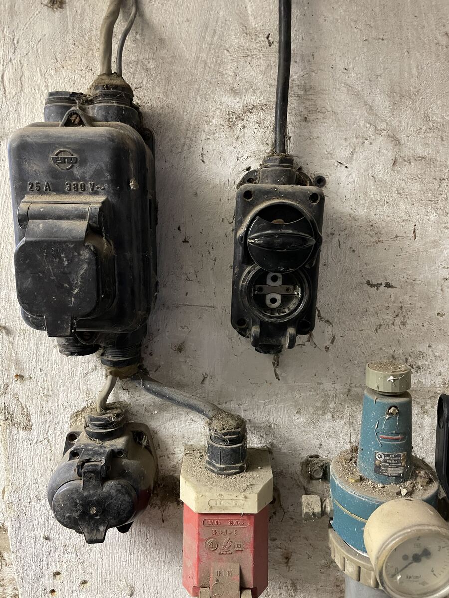

Ich hab da mal ne Frage.
In der Scheune muss nun wirklich mal die DDR Installation erneuert
werden - siehe Foto!
Ersetzt werden soll das mit einem Mennekes Aufputzverteiler mit mehreren
230V und 2 16A Drehstrom Steckdosen ... das ganze natürlich FI 30mA
abgesichert.
Die Zuleitung von der Hauptverteilung zur Scheune ( ca. 10m ) erfolgt
auf Putz in Alurohr - der zuständige Elektromeister, der dann an der HV
auch anschließen wird, meinte ich solle NYY ziehen.
Ich persönlich würde aber lieber Lapp-Ölflex ( 5 x 6qm, farbige Adern
mit gr/gb - also kein nummernkabel oder so ) nehmen.
Spricht da aus technischer Sicht etwas dagegen - außer dass die
Elektriker aus dem Onstalkstionsbereich das kaum kennen ?

von Franko P. (sgssn)
Die NYY-Empfehlung bezog sich wohl darauf, dass es sich dabei um ein
Erdkabel handelt. Also dabei hatte der Meister wohl die "Überwindung"
der 10m zur Scheune im Auge. Und das soll überirdisch passieren ? Da ist
überall eine Wand, oder wie ist das zu verstehen? NYY verwende ich, wenn
ich eben ein Kabel im Boden verlege.
Die Verwendunf von Litzen mit Steckdosen ist aber heute nicht mehr so
einfach. früher gabs da eben Schraubanschlüsse, und denen war das egal
ob Festdraht oder Litze, aber heute gibts praktisch nur noch
Klemmanschlüsse, die optimalerweise mit Festdraht verwendet werden. Für
Litze muss man dann immer Aderendhülsen verwenden und dabei hatte ich
dann immer in bisschen ein schlechtes Gefühl....
Gerhard
von Walter K. (walter_k488)
Ja genau ... da ist derzeit ein Stahlseil als zugentlastung und an dem
ist aller 50cm mit einer Schelle das alte 4adr. DDR Alukabel ... und da
ich das Kopfsteinpflaster im Hof nicht aufreißen möchte - würde ich das
auch wieder so machen ... denn es stört nicht
Oliver S. schrieb:
> Das sieht doch alles noch ganz ordentlich aus.
Meinst Du mein Foto? LOL
Naja - ich könnte natürlich auch den PE von der HV als Einzelader holen
... und nur die ( nicht auf dem Foto ersichtliche frei baumelnde ) Erde
ersetzen ... lach

von Helge (Gast)
Walter K. schrieb:
> kältebeständig und! UV resistent
.. ist die "LT" Variante. Normales Ölflex aber nicht.
Übrigens find ich die Steckdose mit Drehschalter cool. Die dürfte auch
noch dauerhaft 16A aushalten.
