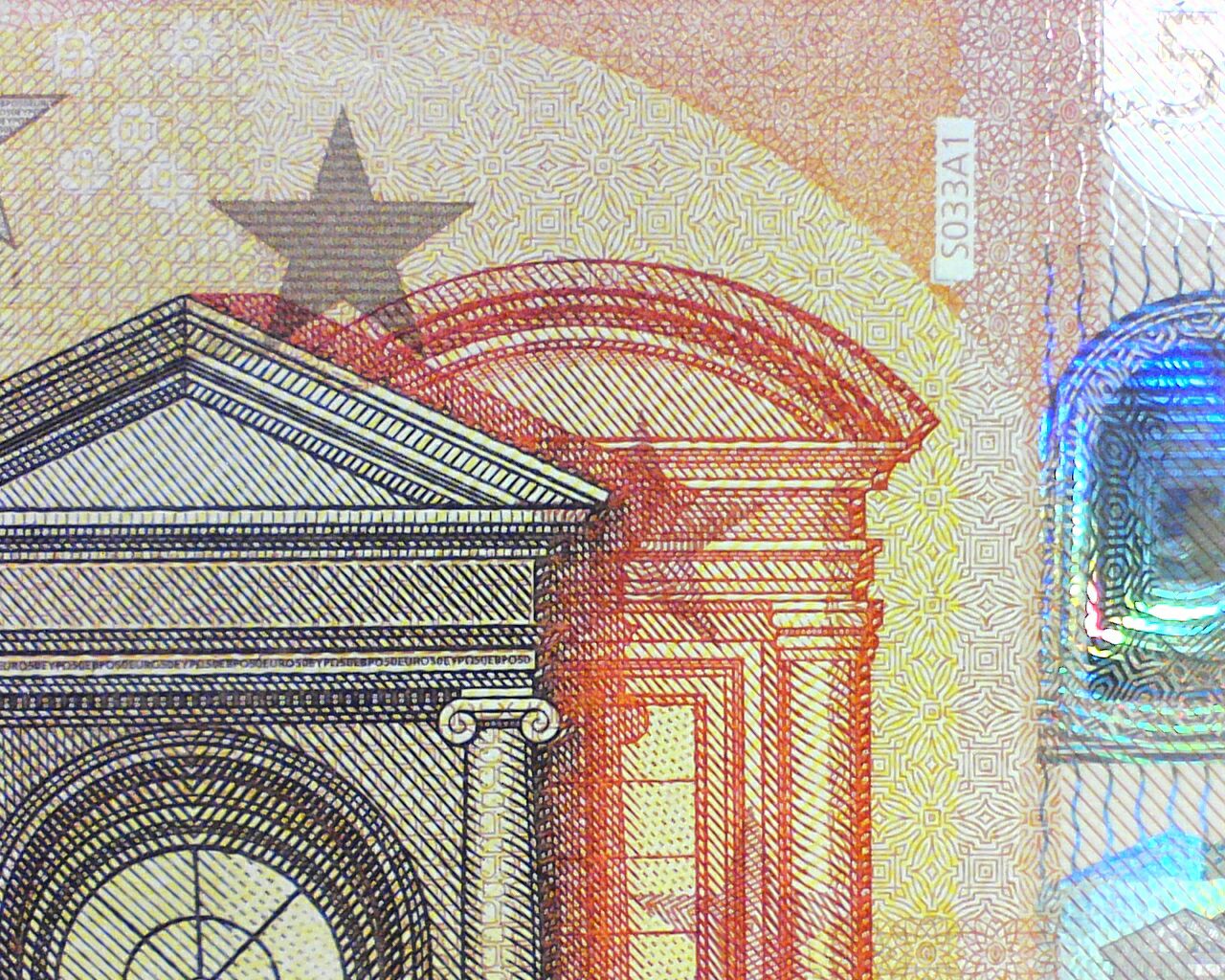

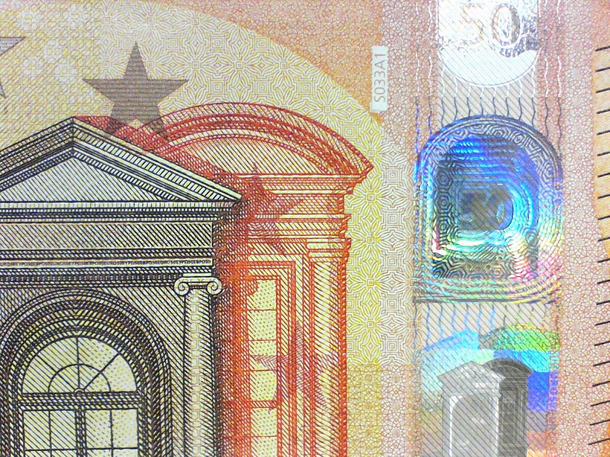

Hallo, habe hier eine USB-Endoskopkamera, die sagenhafte Werte haben soll. Ich lese 720p bei 30fps und USB 2.0. Kann eigentlich nicht sein. Also mal einige Fotos in verschiedenen Auflösungen aus der laufenden Vorschau gemacht (gleiches Motiv, gleicher Abstand, gleiche Position) und staune etwas. So wie ich das sehe, hat der Bildsensor eine höhere Auflösung als angegeben. Die über die PC-Software wählbaren Auflösungen sind: Snap_001.jpg: 320x240 Snap_002.jpg: 640x480 Snap_003.jpg: 1280x720 Snap_004.jpg: 1280x1024 Snap_005.jpg: 1600x1200 (laut Beschreibung interpoliert) Wenn ich die Fotos genauer betrachte, sehe ich bei den Formaten 1280x720, 1280x1024 und 1600x1200 keinen Unterschied in der Auflösung. Bei 1280x720 und 1280x1024 ist jeweils nur ein Teil des Bildes abgeschnitten. Das volle 4:3 Bildformat sieht man nur bei 1600x1200 plus 320x240 und 640x480. Meines Erachtens hat der Bildsensor 1600x1200 Pixel. Können mal die Profis drüber schauen und meinen Eindruck bestätigen? Rainer

Rainer K. schrieb: > Meines Erachtens hat der Bildsensor 1600x1200 Pixel. Sehe ich auch so. Mittlerweile dürfte ein 2-MP-Sensor billiger sein als ein 1,3-MP-Sensor. Vielleicht wurde in einem Vorgängermodell der Sensor ersetzt, ohne die Beschreibung zu aktualisieren.
