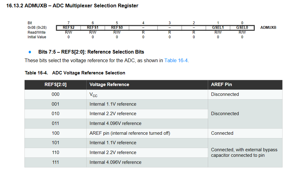

von H.Joachim S. (crazyhorse)
Ich nehm i.a. 10nF an ARef.
Jetzt hatte ich gerade mit dem Tiny841 zu tun und brauchte den Pin
anderweitig. Man kann alle internen Referenzspannungen auf den Pin legen
oden eben auch nicht. Für die 2,2V habe ich es kurz untersucht - mit
externem Kondensator ist es nur minimal besser.
