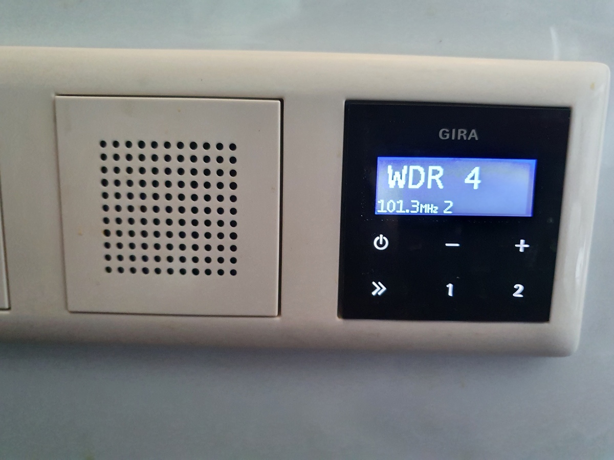

Ich habe mal ein kurzes Video erstellt:
https://youtu.be/-UuMquC2jXY

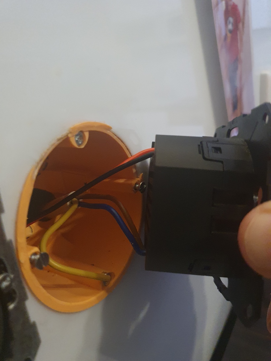

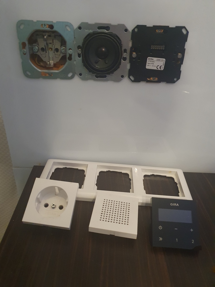

von Tobias A. (tobiasa)
Guten Morgen,
ich werde das heute mal umbauen und testen. Anbei schonmal zwei Fotos
vom auseinnadergebauten System. Ja, Lautsprecher und Radio sind
getrennte Module.
Viele Grüße
von Metpooli (Gast)
Ich sehe keine Antenne, aber in der Bedienungsanleitung steht das ein
zweiter Lautsprecher mit einer 75 cm langen Leitung angeschlossen den
Empfang verbessern kann.
Vielleicht ist die Feldstärke zu gering?
Der Gedanke von Metpooli dürfte Dich weiterbringen. Natürlich, Antenne!
Ich habe nun die beiden Radios getauscht und nur die Lautsprecher an der
ursprünglichen Position gelassen: jetzt spielen natürlich beide. Aber
das werden sie nicht lange durchhalten :) das mit der Retoure ist eine
super Idee, ging aber über Amazon und ich hatte das Ersatzgerät, bevor
ich das alte abgeschickt habe.
Ich melde mich gleich wieder, wenn eins aufgegeben hat.
Vielen Dank für die rege Diskussion!
...und schwupps, ist die Küche wieder aus, also das Radio, das vorher
ohne jedes Problem im Bad gespielt hat.
