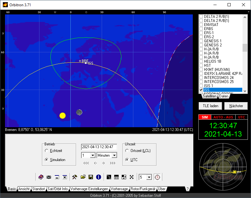

Kleiner SWL schrieb: > Bis 1338 war sie zu hören. Wo war sie zu hören? Verdammte Axt! Ich krieg die nicht rein. Kann ich machen was ich will wie es scheint.
Kilo S. schrieb: > Verdammte Axt! Ich krieg die nicht rein. Kann ich machen was ich will > wie es scheint. Dann erzähl mal, was du bisher gemacht hast
Kilo S. schrieb: > Kleiner SWL schrieb: > >> Bis 1338 war sie zu hören. > > Wo war sie zu hören? > Verdammte Axt! Ich krieg die nicht rein. Kann ich machen was ich will > wie es scheint. In Speyer von 13:29 bis 13:38
Antenne: X200 in 7m höhe auf dreibein mobilschiebemast RX: IC-9700

DCF77 schrieb: > Dann erzähl mal, was du bisher gemacht hast Alles was nur geht, verschiedene Antennen(Dipol, L/4, L/2, 5/8, QFH, Turnstile, HB9CV), mit Vorverstärker, ohne Vorverstärker, 5 verschiedene Empfänger (FT857D,Team Tecom Duo H, Wouxun, Baofeng, SDR)... usw. Hier in der Nähe Düsseldorf kommt einfach nix rein. Egberto schrieb: > Für mich als Laien, worum geht es da? Empfangen von SSTV (Slow Scan TV) der ISS und Sprachünertragungen. Je nach dem was gerade von der ISS ausgesendet wird.

Karadur schrieb: > In Dortmund habe ich sie heute auch nicht empfangen. Die flog für uns ziemlich flach am Horizont. Bin hier bei Dortmund und hatte mit einer 3-Element Yagi in Richtung Südost ein sehr lautes Signal (bis 59+20) über einige Minuten. War ganz interessant.
Gerd O. schrieb: > Andere sitzen wohl in einem extremen Störnebel und hören mit einer > x-fach teureren Ausrüstung nichts. Störnebel auf 2m hab ich keinen. Nur hab ich eben keine richtantenne aufgebaut gehabt. X-Fach teurer ist in dem fall nur der Yaesu, die Antennen sind eigenbauten und kosten echt nicht die Welt an Material. Ist schon manchmal seltsam welche Wege die HF so geht.
@Volker M. Danke für die Info. S9+20 hätte ich auch mit der Discone hören müssen. Mal sehen beim nächsten Kontakt.
