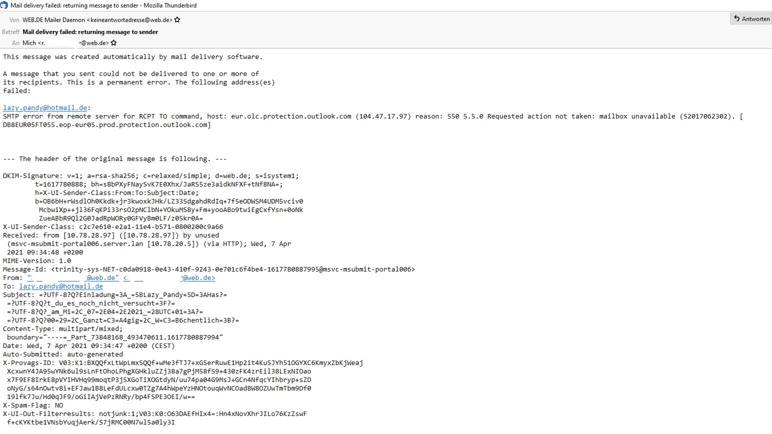

Guten Morgen, eine Sache ist komisch und ich kann sie mir nicht erklären. Ich erhalte seit Tagen gleichartige Mails (ca. 5-9 je Tag) mit dem Titel "Mail delivery failed: returning message to sender". Eine dieser Mails habe ich mal angehangen, nur darin meine eigene Mailadresse bei Web.de unkenntlich gemacht. Ich frage mich nun, bzw. euch, läuft hier irgendetwas illegales über meinen Rechner? Im Sendeverzeichnis ist übrigens nicht eine einzige Mailsendung eingetragen, schon gar nicht an den (die) in der Mail angegebenen Empfänger. Muß ich mir Sorgen machen bzgl. Virus oder so? Vielen Dank ....

Tim K. schrieb: > Muß ich mir Sorgen machen bzgl. Virus oder so? Yepp, must du. Du hast ein Programm auf deinem Rechner das dir dein E-Mail Passwort geklaut hat. Du must zu erst diesen Virus auf deinem Rechner beseitigen. Dann must du dein E-Mail Konto Passwort aendern. Die schicken nicht von deinem Rechner die E-Mails weg sondern haben dein E-Mail Account gekarpert. Das kannst du nur verhindern indem du ein neues Passwort vergibst. Hatte ich vor 3 Wochen auch mal.
Helmut L. schrieb: > Tim K. schrieb: >> Muß ich mir Sorgen machen bzgl. Virus oder so? > > Yepp, must du. Du hast ein Programm auf deinem Rechner das dir dein > E-Mail Passwort geklaut hat. Muss nicht unbedingt sein, vielleicht hat der TO auch nur ein unsicheres Passwort z.B. "12345" genutzt, und die Angreifer haben einfach mal ein paar der üblichen ausprobiert. Aber ja, auf jeden Fall SOFORT das Email Passwort ändern. Parallel den Rechner nach einem Virus absuchen lassen. Spätestens wenn das Spiel auch nach dem Ändern des Passworts weitergeht, kannst du sicher sein, daß dein Rechner unsicher ist.

Tim K. schrieb: > Muß ich mir Sorgen machen bzgl. Virus oder so? Nicht unbedingt. Wenn ein Spammer Deine Adresse als Absender bei seinen Mails eiträgt bekommst Du die ganzen Nachrichten wenn eine Mail nicht zugestellt werden kann. Darum schickt die kaum noch ein Mailserver. Das funktioniert ganz ohne daß auf Deinen Rechner oder Dein Mailaccount zugegriffen wird.
Schick mal selber eine Mail an eine defintiv falsche Adresse und dann schau Dir den Header an, bei der Fehlermeldung. Daran kann man identifizieren, ob die Mail denn tatsächlich über Deinen Account gesendet wurde. Dann müsste hinter "Received:" die selbe Absendeadresse stehen. Es ist mittlerweile auch eine gängige Masche, dass Phishing-Mails so gestaltet werden, dass sie für den Laien so aussehen, als wenn jemand sie über den eigenen Account gesendet hätte und dann "Lösegeld" verlangt.

ChaosNaxus schrieb: > hier kannst Du prüfen, ob Deine Mail gehackt wurde: > > https://haveibeenpwned.com/ Nein, da kannst Du prüfen, ob Deine Mail-Adresse in einem der grossen Datenlecks auftaucht. Das heisst nicht, dass Zugangsdaten für den verwendeten Mail-Account in fremde Hände geraten sind - und umgekehrt heisst das Nicht-Auftauchen dort auch nicht, dass sie es nicht sind. In diesem Fall riecht es tatsächlich nach einem Hack statt Backscatter, da die Bounce-Mail von einem web.de-Server kam - es sei denn, man darf dort nach erfolgreicher Authentifizierung auch mit fremden web.de-Adressen rausmailen.
Hallo, ich möchte kurz mein Erfolgserlebnis kundtun: Eurem Rat entsprechend hatte ich am 7. April mein Passwort bei gmx.de geändert. Bis heute, also nach fünf Tagen, kam keine einzige dieser seltsamen Mails hier an. Der Spuk scheint aufgehört zu haben, nochmals besten Dank für eure Hilfe. Tim
