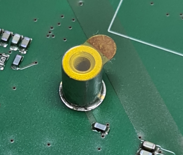

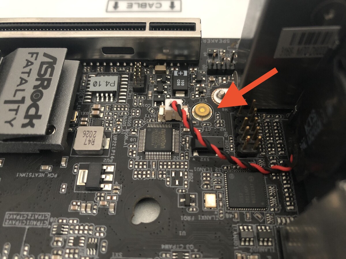

Hallo Zusammen, was ist das für ein Bauteil auf dem AsRock Fatal1ty B450 Gaming-ITX/ac Mainboard? Danke und Gruss Alain

Lol tatsächlich. Dachte zuerst an einen Wassererkennung oder so. Die gelbe Folie hat mich irritiert. Danke und Gruss Alain
Die Gelbe/Goldene Folie ist Hitzebeständiges Klebeband (Kaptonband) und ist da drauf, damit die Bestückungsmaschine das Teil mit der Nozzle abholen und bestücken kann.
Warum sollte man eine Schraube und Mutter einlöten ohne etwas daran zu befestigen? Ich hätte jetzt auf einen Buzzer getippt, als Ersatz für den PC Speaker. Die Folie wäre dann die Membran. Viele moderne Gehäuse kommen nämlich inzwischen ohne eigenen PC Speaker. Deswegen kommt der vermehrt auf die Mainboards direkt drauf.
Eine Mutter macht auch deswegen keinen Sinn, da das Teil rund ist. Eine Mutter wäre normalerweise sechskannt, damit man die auch greifen kann.
Das ist die Befestigungsmöglichkeit für die M2-SSD, die auf der Board-Rückseite montiert werden kann (siehe Handbuch: https://download.asrock.com/Manual/Fatal1ty%20B450%20Gaming-ITXac.pdf). In der Tat eine Mutter.
Ist vielleicht auf der Unterseite ein M.2 Slot? Wegen ITX und vielleicht aus Platzgründen nach unten verlegt? Dann wäre es für die Befestigungsschraube.
Nano schrieb: > Eine Mutter macht auch deswegen keinen Sinn, da das Teil rund ist. > Eine Mutter wäre normalerweise sechskannt, damit man die auch greifen > kann. Eine aufgelötete Mutter musst du nicht mehr greifen können, die hält auch so. OK, ob man so ein Gewindeloch-Bauteil noch als "Mutter" bezeichnet, ist 'ne andere Frage, aber es erfüllt zumindest den gleichen Zweck wie eine solche: man kann eine Schraube reinschrauben. (Wofür die Schraube gut ist, haben andere ja mittlerweile erwähnt.)
@Nano: Eine Verlötbare Mutter sieht üblicherweise so wie auf dem Bild aus!
Hat es ein Gewinde im Bolzen ? M3, M4 oder ähnlich ? Ist elektrisch verbunden zu GND (oder einer Power-Versorgungsspannung) -> Kein Halbleiterbauteil, nur um SpannungsPotentiale zwischen Platinenebenen sicherzustellen.... und event. hohe Ströme tragen zu können...
Wilhelm W. schrieb: > Das ist die Befestigungsmöglichkeit für die M2-SSD, die auf der > Board-Rückseite montiert werden kann (siehe Handbuch: > https://download.asrock.com/Manual/Fatal1ty%20B450%20Gaming-ITXac.pdf). > In der Tat eine Mutter. Ja, stimmt. Das würde dann auch Sinn machen.
