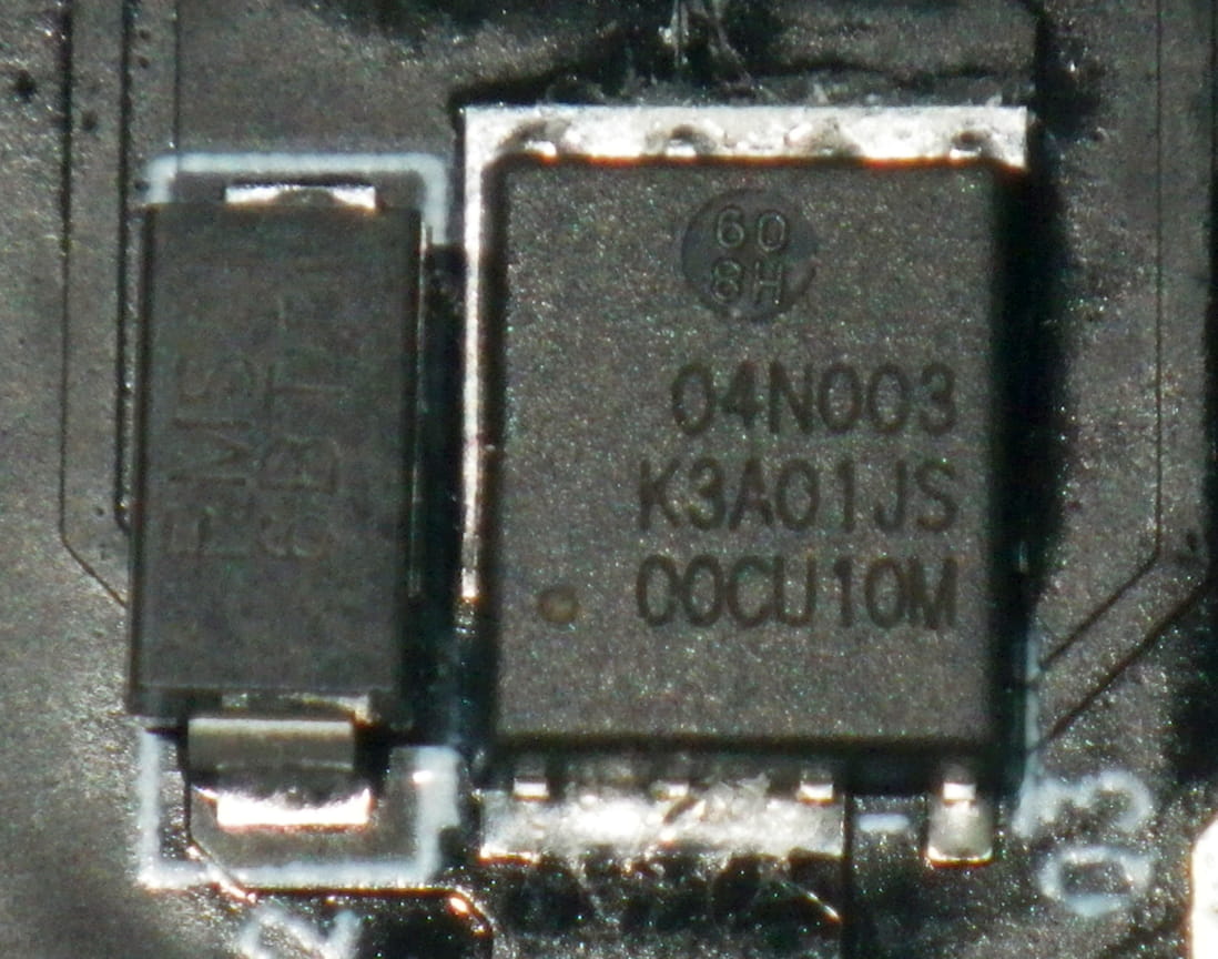

ich habe mal einen China-"Smart"-Schalter aufgemacht um zu gucken was
drin ist. Bei 2 Bauteilen tappe ich völlig im Dunklen, ich kenne nicht
mal die Gehäuse:
04N003 - K3A01JS - 0CU10M

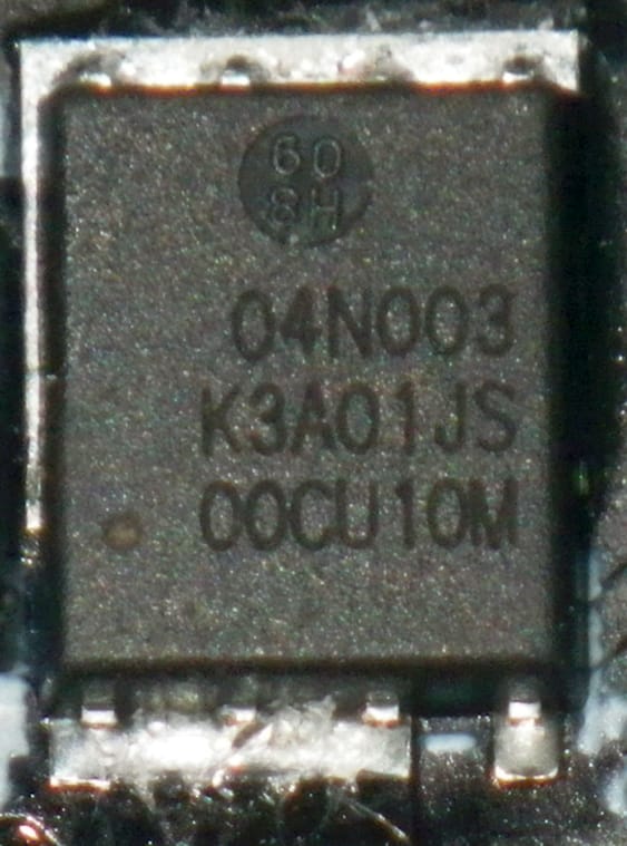

Hier fließt der gesamte Laststrom drüber, der über ein Relais geschaltet
wird. Ich vermute, daß es sich um einen Stromsensor handelt. Mit einem
Multimeter mit Diodentester messe ich in der einen Richtung etwa 0,5
Volt, in der anderen "unendlich". Das Teil liegt aber in Reihe zum
Relaiskontakt, daher muß Wechselstrom drüber fließen können.

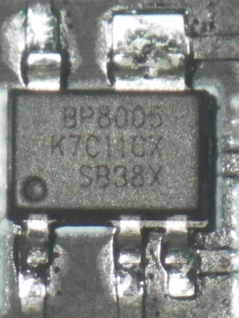

BP8005 - K7C14CX - SB38X
Hier weiß ich nicht mal näherungsweise was es sein könnte.

Das klingt nach der Weltfirma "Bright Power Semiconductor". Leider wird
das Ding nur als '2 Wire (No Neutral)' auf deren Site beschrieben und
der Rest ist nicht hilfreich:
http://www.bpsemi.com/en/product_result1.php?id=751
n-MOSFET in Power-SO-8. Für das Gehäuse gibts noch einige weitere Namen.

Matthias S. schrieb:
Eindeutig ein Marking von denen.
von hinz (Gast)
hinz schrieb:
> Power-SO-8
Doch nicht ganz. z.B. Infineon nennt es PG-TDSON-8.
von Der schreckliche Sven (Gast)
04N003 weist auf einen Mosfet hin, mit einer Sperrspannung von 40Volt
und einem On-Widerstand von 3mOhm. Laut Diodentester ist er in Ordnung.
Nur mit Wechselstrom wird es nichts. Der Mosfet dient als Verpolschutz.
von Thomas C. (akapuma)
Falls es hilfreich ist:
Parallel zum MOSFET (falls es einer ist) ist ein Bauteil "FMS - 6BT",
auf der Platine gekennzeichnet mit D2, also vermutlich eine Diode,
jedoch ohne Kathoden - Anoden - Kennzeichnung.

Bei dem kleinen BP8005 habe ich noch diese Seite gefunden:
http://www.bpsemi.com/en/product.php?id=91
Es ist ein "AC Chopper-Single MOSFET".

Thomas C. schrieb:
> "FMS - 6BT"
18V TVS von Formosa Microsemi.
