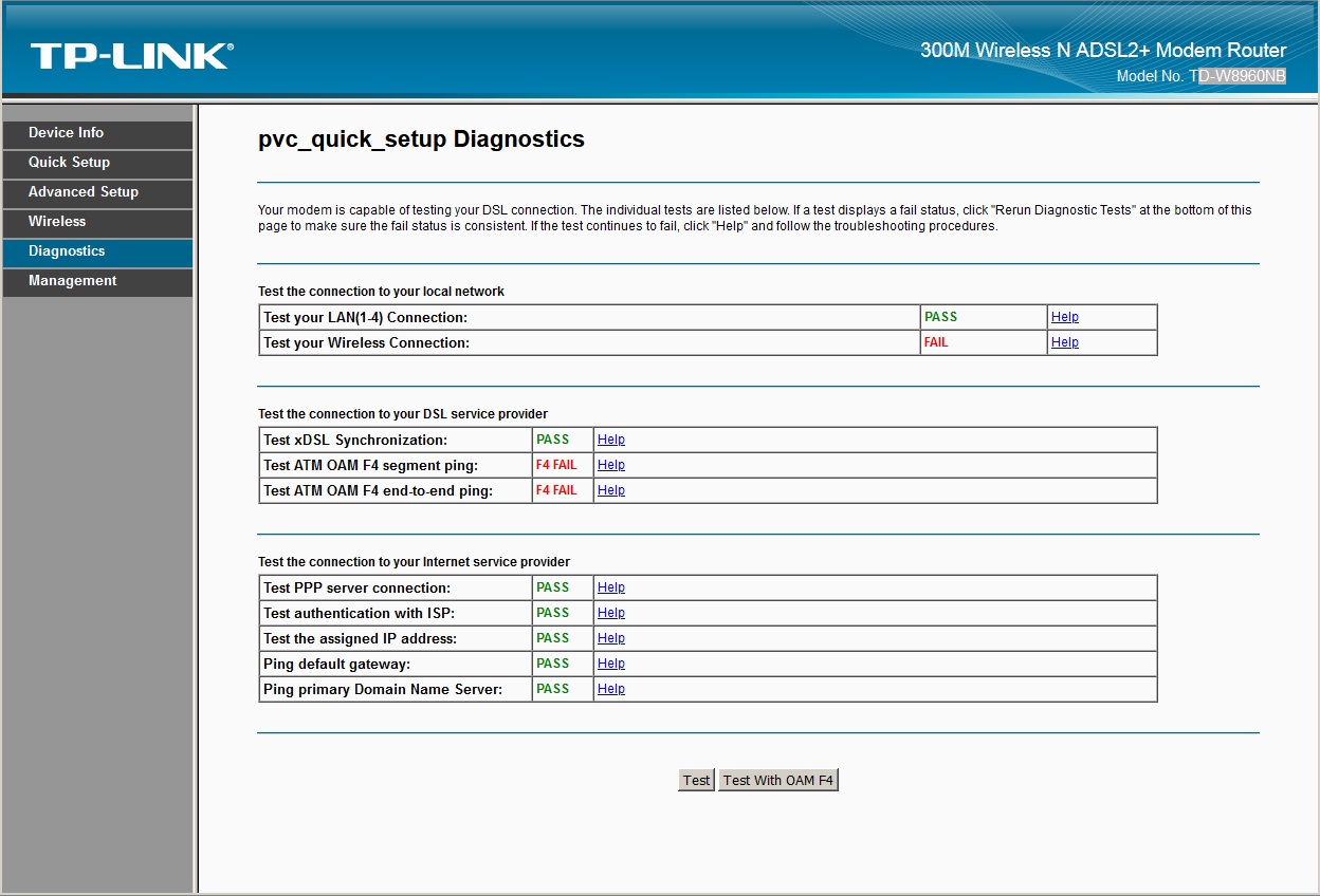

Wahrscheinlicher ist, daß das außerhalb des Hauses versaut ist. Um aber Kosten durch die Reparatur deiner internen Leitungen aus dem Weg zu gehen, mal die Diagnose des Modems ausführen (falls du darauf Zugriff hast). Fehlen da untere Kanäle, kanns auch Kabelbruch sein. DSL kann sogar 1-Draht noch bissel durchkommen. Zeigt das Modem alles OK an, sicher Provider-Sache.

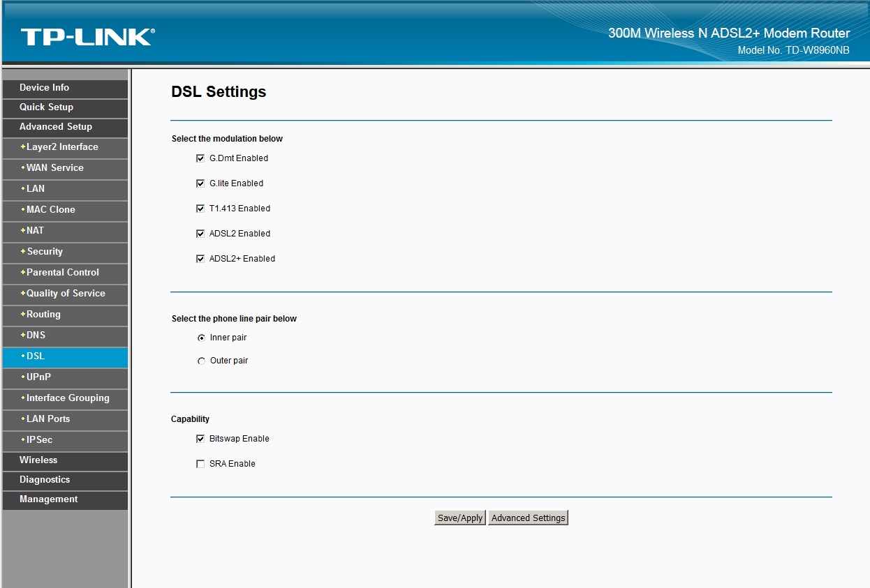

Helge schrieb: > Wahrscheinlicher ist, daß das außerhalb des Hauses versaut ist. Um aber > Kosten durch die Reparatur deiner internen Leitungen aus dem Weg zu > gehen, mal die Diagnose des Modems ausführen (falls du darauf Zugriff > hast). Fehlen da untere Kanäle, kanns auch Kabelbruch sein. DSL kann > sogar 1-Draht noch bissel durchkommen. Zeigt das Modem alles OK an, > sicher Provider-Sache. Ich habe mal das als Bild hochgeladen, was die Diagnostics-Seiten des WLAN-Routers ausspucken. WLAN ist standardmäßig ausgestellt. Auch die ATM OAM F4 bzw. F5 - Fails waren wohl "schon immer" so. vodafone scheint seine Server entsprechend konfiguriert zu haben. Ich lasse mich da aber auch gern eines Anderen/Besseren belehren. Der DSL-Speedtest ist soweit auch ok. Es ist nur eine langsame Leitung gebucht. Das könnte bzw. wird man zukünftig ändern, egal bei welchem Provider. hinz schrieb: > Richtig wütender vodafone-Kunde schrieb: >> Wie schätzt Du denn die Sache ein? Fehler in der >> Vermittlung o.ä.? > > Da war wohl ein Murkser in der Rangierung am Werk. > > Erzähl denen, dass keine Spannung mehr am APL anliegt. Danke Dir, das kommt gerade recht(zeitig), denn ich lade gerade noch ein wenig Saft ins Handy, um dann erneut bei vodafone anzurufen.
Nur DSL-Internet o. AnalogTel hatte ich auchmal, da war eine der beiden TelLeitungen unterbrochen. Ein Blick in den router zeigte ein recht schlechtes DSL-Signal an, vlt bietet die vorhandene Box da mal ähnliche Information.
mark space schrieb: > vlt bietet die vorhandene Box da mal ähnliche > Information. Ich habe da nichts Gescheites gefunden. Nur das, was die eher dürren Diagnostics-Seiten hergeben. Wo würdest Du da denn spnst noch suchen? Unterpunkt DSL vielleicht? Ich hab's mal hochgeladen.
