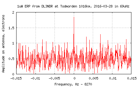

Auf VLF <8.3 kHz geht das auch ohne Konzession halbwegs legal (bzw. im rechtlichen Graubereich; ist je nach Land nicht eindeutig reguliert). Wenn genug Platz vorhanden ist, ist man mit einem ground dipole von ein paar hundert Metern Länge und ein paar hundert Watt Sendeleistung aus einem Audio-Verstärker dabei. Zur Modulation bietet sich kohärentes BPSK an (bei der Frequenz gibt es keine nennenswerte Phasenänderung): http://abelian.org/ebnaut/

Bänz schrieb: > Zur Modulation bietet sich kohärentes BPSK an (bei der Frequenz gibt es > keine nennenswerte Phasenänderung): > http://abelian.org/ebnaut/ Interessanter Artikel übrigens, wenn auch deutlich mehr Aufwand als > Gibt es solche RLC-Schwingkreise schon? Danke für den Link. (re)
re schrieb: >> [...] und **ein paar** hundert Watt Sendeleistung [...] > > Schönes Understatement für drei-bis-vierstelligen Plural Doch, ein "paar hundert Watt" ist schon richtig. Siehe "Dreamers Band" bzw. 8270 Hz Aktivität. Das geht bei niedrigem QRM/QRN auch interkontinental mit oben genannter Software. Natürlich nur wenige Bit pro Minute oder pro Stunde.
Bänz schrieb: > Natürlich nur wenige Bit pro Minute oder pro Stunde. D'accord, unter diesen Randbedingungen stimme ich Dir zu und gestehe, den verlinkten Artikel erst nach dem Abschicken so richtig durchgelesen zu haben. Da ist ja auch die Rede von nur wenigen Mikrowatt effektiv abgestrahlter Leistung - ich vermute es ist einigermaßen problematisch, solch kurze Antennen (relativ zur Wellenlänge) halbwegs sinnvoll anzupassen. Schon beeindruckend, was man erhält, wenn die Bandbreite nicht mehr signifikant von Schmutzeffekten der analogen Komponenten limitiert wird. (re)
Bänz schrieb: > http://abelian.org/ebnaut/ Verdammt, die meinen das ernst! Man achte auf die Achsenbeschriftung.
