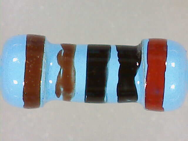

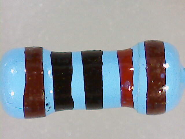

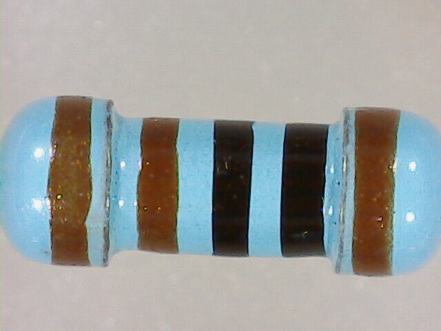

wie ermittelt man (ohne messen) nur aus dem Farbcode den
Widerstandswert, wenn die Farbringe symmetrisch angeordnet sind? (Hier
Im Beispiel mit 5 Ringen)
z.B. 120 oder 10k? (siehe Bild 1)
oder 110 oder 2k? (siehe Bild 2)

Gar nicht.
Plausibel sind 10k und 2k.

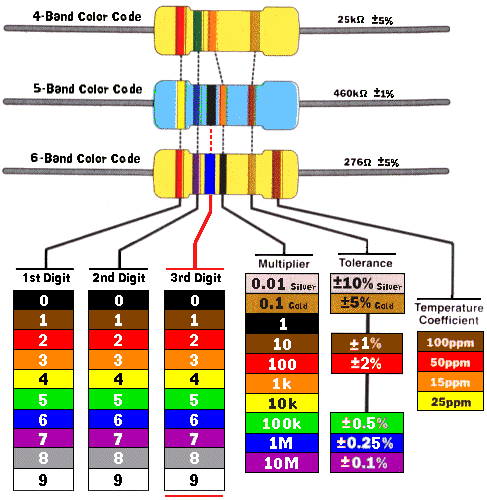

von Gerhard O. (gerhard_)
Guck mal hier:
"https://www.circuitspe*ialists.com/blog/resistor-color-codes/";
-----------------------^ (Der Stern muss "c" heissen - SPAM Warnung)
Dein Wert ist 100 * 10, 1% Toleranz
(Ich bin nicht sicher ob das rot oder braun ist)
Der Beitrag scheint Spam zu enthalten: "*ialis"
Man liest die Farbringe immer von links nach rechts wo der Abstand zum
letzten Farbring etwas weiter ist.

Man sieht doch, das im 1. Bild der Abstand links, im 2. Bild rechts
größer ist
> größer ist
Du vielleicht, ich sehe es genau umgekehrt. Es ist mir aber nicht
eindeutig genug.

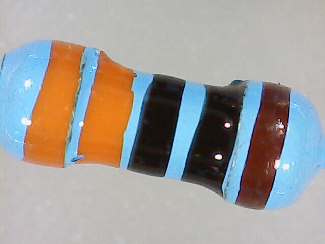

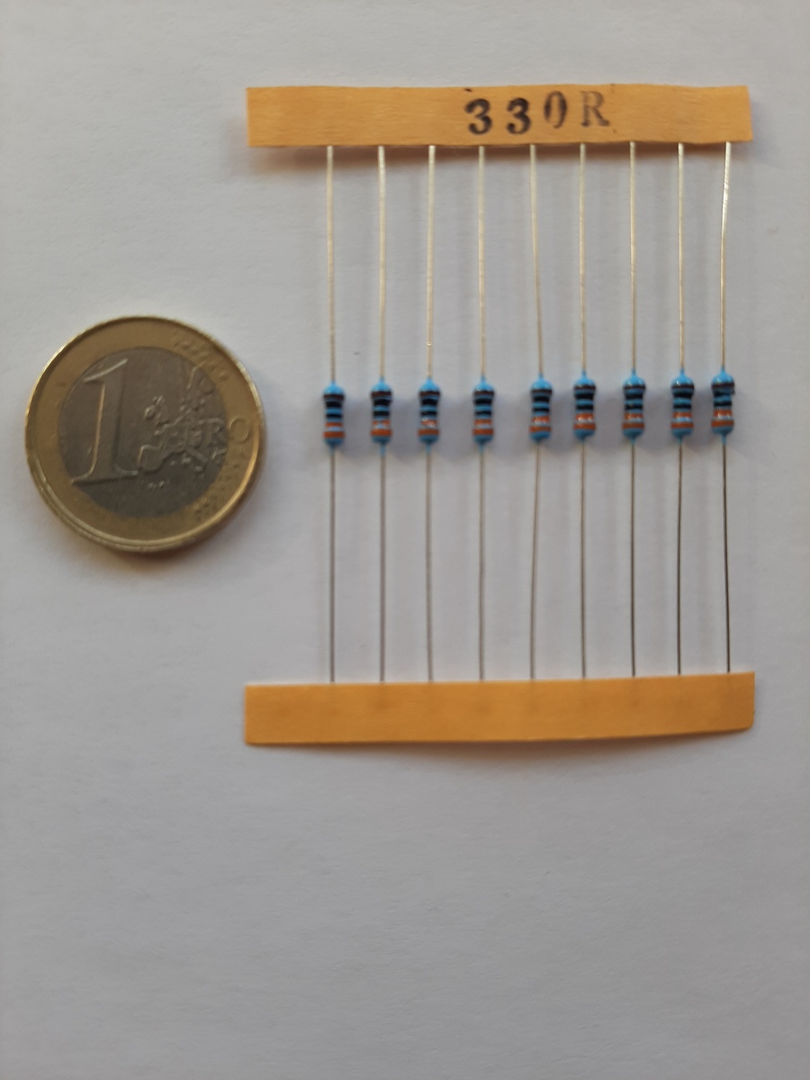

Der Hintergrund ist, dass ein Schüler aus der Nachbarschaft mich (als
Funkamateur) gefragt hat, wie er aus dem Farbcode den Wert ermitteln
kann. Er hat sich diesen Bausatz gekauft.
Hier noch ein weiteres Osterei und in Originalgröße:

Es hilft teilweise als Plausibilisiertest die dekodierten Farbringe
gegen die Werte der EIA Reihe zu vergleichen. Ich habe einen ziemlich
guten Blick von welcher Seite man die Ringe einordnen muß. Im Falle
eines Falles kann man auch schamvoll nach dem Ohmmeter als Richter zu
greifen;-)

Das kann eigentlich nur ein 330 Ohm Widerstand sein weil Orange als
Toleranz nicht vorkommt.

Orange kommt aber als Farbe des bedruckten Papiers vor, auf dem der Wert
im Klartext zu lesen ist.

Ja, das ist ein einfacher Fall. Aber das erste Beispiel aus dem ersten
Post mit Braun links und rechts, welches in beiden Richtungen einen
sinnvollen Wert ergibt, ist schon gemein.

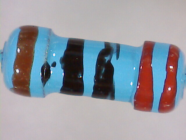

Es ging mir bei meiner Frage um's Prinzip, ich selbst schaue
grundsätzlich mit dem Ohmmeter.
Gruß Ernst
Und noch 2 Ostereier ...

Der linke dürfte ein 1K, 1%,R->L sein , beim rechten vermute ich
nicht-perfekte Bedruckung. Ich vermute aber, es ist ein 2%er 10Ohm.

links 1k, 1%; rechts 220R, 1%

dann waren die beiden roten Farbringe doch kein schlechter Druck. Naja,
im Zweifelsfall muß das Ohmmeter her. Daß mir das nach 50 Jahren
passieren muß;-)

von michael_ (Gast)
Ist es doch auch.
Ich habe jetzt mal den FuA Kalender mit Farbcode herausgeholt.
Wo gibt es da noch Zweifel?
von Ernst H. (eamsel)
@michael_: Bitte nochmals den Threadstart lesen, also meine eigentliche
Frage. Unbestritten zeigt das 3. Bild 330 Ohm. Darum geht es aber
überhaupt nicht. Und den FuA Kalender habe ich auch ...

von michael_ (Gast)
Um was denn dann?
In deiner Eröffnung haust du Dinger raus mit
Das rechte Bild zeigt eindeutig einen 330Ohm R.
Was ist dir als alter Hase daran unklar?
Um was geht es dir dann?

von michael_ (Gast)
Nö.
or 3
or 3
sw 0
sw Faktor 1
rt Toleranz 2%
Ernst H. schrieb:
> Wo?? Welches rechtes Bild?
Natürlich das in deinem eigenen Eröffnungsbeitrag!
Langsam muß man zweifeln.
Ja, langsam muss man (und auch ich) wirklich zweifeln.
Wenn das or nicht braun wäre, hättest Du Recht.
Aber es ist braun!
rt 2
sw 0
sw 0
br Faktor 10
br 1%
d.h.: 2.0k, 1% (das ist der echte Wert, Ohmmeter)
oder aber (theoretisch)
br 1
br 1
sw 0
sw Faktor 1
rt 2%
d.h. 110 Ohm, 2% (möglicher Wert aus E24)
Das zeigt aber ein anderes allgemeines Problem: Welche Farbe ist das?
Z.B. rot, braun, orange?
Ernst
von michael_ (Gast)
Langsam wirst du kindisch.
Einmal können Farben sich verändern.
Bestätigt haben sich die 330Ohm.
Augen sehen auch nicht immer, was sie sehen sollten.
Und wenn schon, hättest du dein Bild auf einer Graukarte* machen sollen.
Dann könnte man die RGB-Werte genau ausmessen.
* Ein in der Fotografie genormter Grauwert.
10k, da andersrum 121 der E48-Reihe entspricht.
Der scheint aber defekt zu sein, nahe der linken Kappe ist schon Lack
abgesprengt.
110, da andersrum 2k05 der E48-Reihe entspricht.
