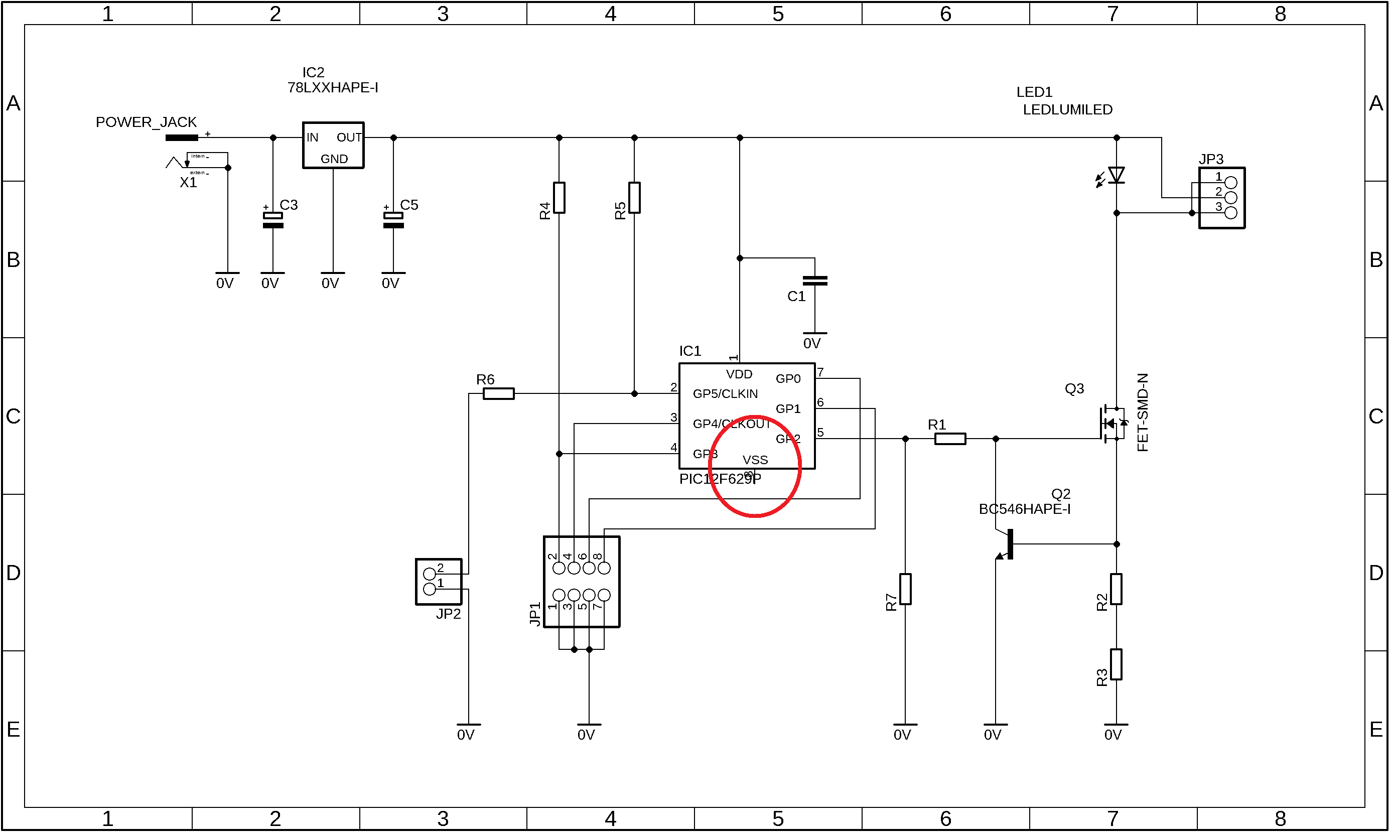

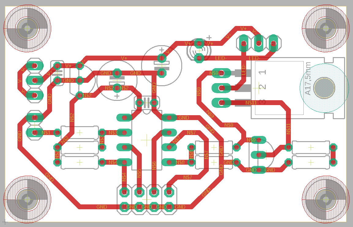

Ich habe den Schaltplan mit v 7.7.0 nachgezeichnet (wenn auch etwas
veraendert,man muss ja nicht alles 1:1 uebernehmen) und die Bauteile
grob auf einem Board plaziert.Das soll nur als Starthilfe
dienen!!!-kannst ja selbst noch Aenderungen vornehmen.
Mosfet,Led und Buchse fuer Spannungsversorgung sind Projektspezifisch.
Wenn du das Board zu deiner Zufriedenheit gestaltet hast,kann man dann
in wenigen Minuten "Gerberdateien" erzeugen.Da kannst du hier nochmal
nachfragen.Diese Dateien dann gezippt per Email zu Elecrow nach China
schicken oder persoenlich abgeben.Die machen dir dann 5 Boards fuer 5€
in bester Qualitaet - 10€ Versand- oder 2000€ Flugkosten) kommen noch
dazu....

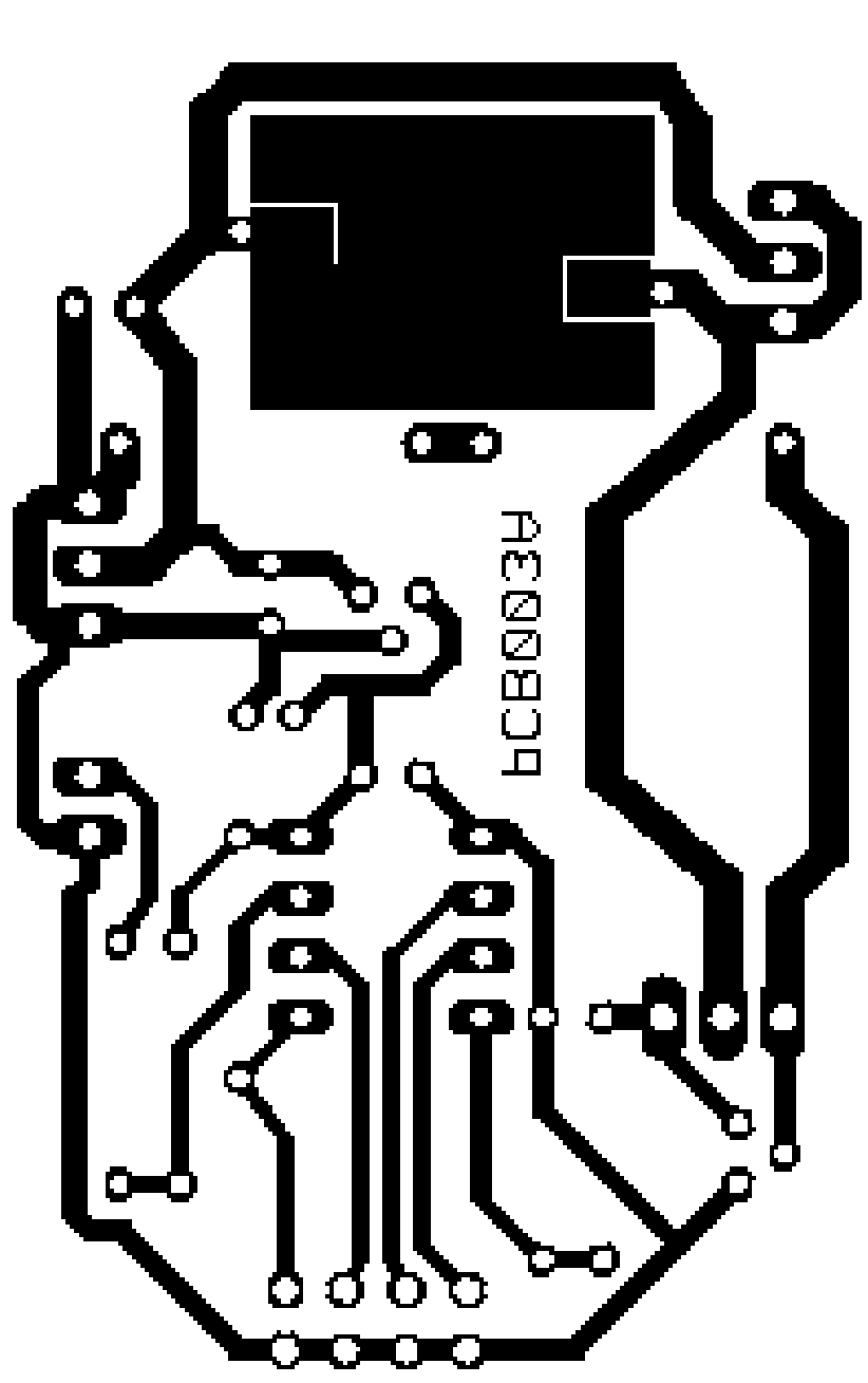

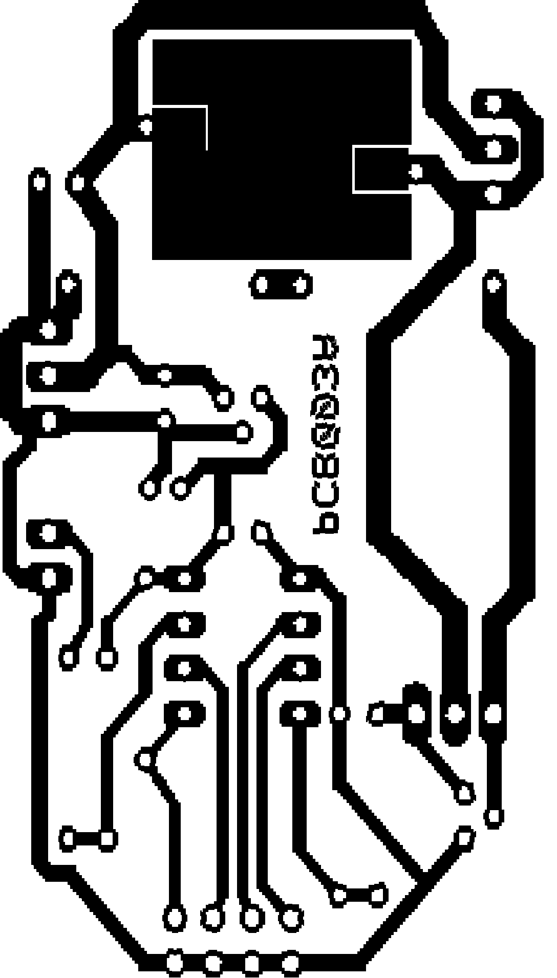

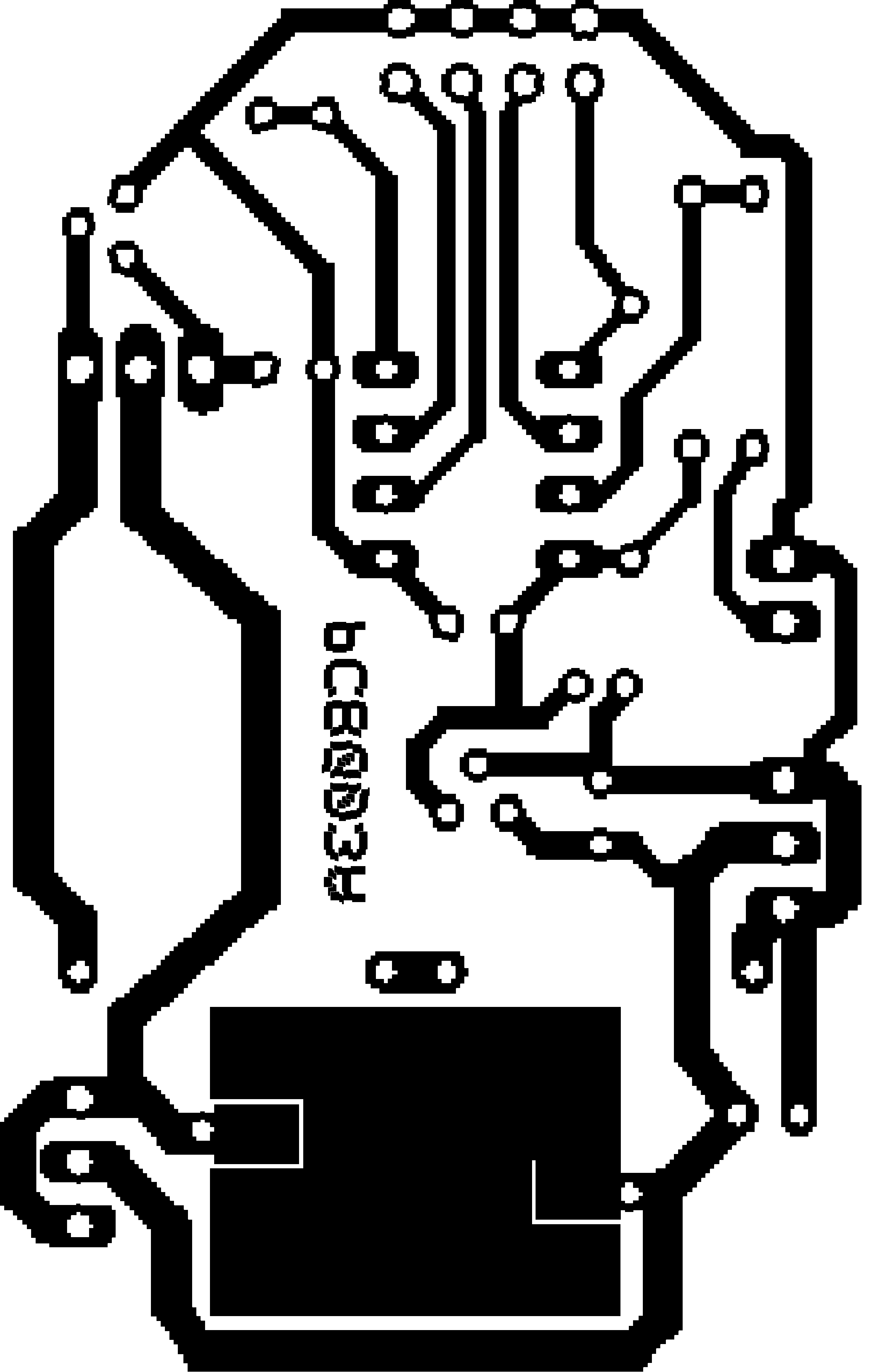

von B. P. (skorpionx)
Ich habe einen Ausdruck vom MeinErgebnis vo oben gemacht. Auf
dem Grund vom PIC-Pins Abständen habe ich die Grösse vom Bild
korrigiert. Oben zwei Bilder zu Verfügung. als .jpg. Man kann
die direkt (Z.b IrfanView...) ausdrucken oder mit BMP_IN_PCB
nach der Wandlung in .BMP schwarz-weiss.
Vorlage zu Direkt-Toner Methode...

von my2ct (Gast)
Toxic schrieb:
> FlashLed.sch
Ohne Versorgungsspannung wird der PIC nicht funktionieren und dreh mal
die Elkos im Layout ... ;-)
von Hardy F. (hardyf)
Du kannst uns sicher erklären, wie du darauf kommst.... ?!
Scheint tatsächlich so zu sein.....
von my2ct (Gast)
Wenn du dafür eine Erklärung brauchst - bitte
Ich bezog mich auf den Link des TO's mit Schaltbild und dem passenden
Layout dazu :
https://picprojects.org/projects/strobe/powerstrobe/powerstrobeSCH.jpg
Da stimmt meiner unmaßgeblichen Meinung alles....
Woher hast du dieses fehlerhafte Bild ?
von my2ct (Gast)
Das ist der Schaltplan in der zitierten Eagle-Datei von Toxic, auf die
sich meine Bemerkung bezog.
my2ct schrieb:
> Toxic schrieb:
>> FlashLed.sch
Aha. Also bin ich gar nicht so doof.... ;)
