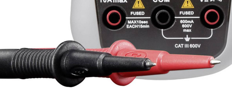

Habe mir kürzlich ein Multimeter zugelegt, da ich mich nicht mehr auf Phasenprüfer verlassen wollte. Es handelt sich ums Voltcraft VC185 SE https://asset.conrad.com/media10/add/160267/c1/-/gl/001626067ML00/bedienungsanleitung-1626067-voltcraft-vc185-hand-multimeter-digital-cat-iii-600-v-anzeige-counts-6000.pdf Batterien (Gleichspannung) werden korrekt im Automodus gemessen. Stelle ich jedoch auf Wechselspannung um und möchte direkt an der Dose messen, so erhalte ich stark schwankende Werte im dreistelligen mV-Bereich. Dazu sei gesagt, dass ich auch ohne Messung schon schwankende Werte habe (um die 100mV). Das ist vermutlich dem Automodus geschuldet? Ich habe auch manuell den Wertebereich geändert, dann erhalte ich aber den selben Wert nur um die entsprechende Zehnerpotenz verschoben, also bspw. 0.35V Mach ich was falsch oder hab ich ein Montagsgerät erwischt? Und ehe Diskussionen aufkommen - nein, ich stelle das Gerät nicht auf A oder Ω oder sonstwas, wenn ich Spannungen messen möchte. Und ja, es gibt sicher auch teurere, bessere Geräte.
Multimetermesser schrieb: > Stelle ich jedoch auf Wechselspannung um und möchte direkt an der Dose > messen, so erhalte ich stark schwankende Werte im dreistelligen > mV-Bereich. Mit anderen Worten: deine Prüfspitzen berühren die Kontakte in der ominösen Dose nicht. Was vielleicht nicht so schlecht ist, wenn’s eine Steckdose ist – da sollte man auch nur drin rumfuhrwerken, wenn man grob weiß, was man da macht.
Jack V. schrieb: > Multimetermesser schrieb: >> Stelle ich jedoch auf Wechselspannung um und möchte direkt an der Dose >> messen, so erhalte ich stark schwankende Werte im dreistelligen >> mV-Bereich. > > Mit anderen Worten: deine Prüfspitzen berühren die Kontakte in der > ominösen Dose nicht. Was vielleicht nicht so schlecht ist, wenn’s eine > Steckdose ist – da sollte man auch nur drin rumfuhrwerken, wenn man grob > weiß, was man da macht. Doch, tun sie. Sonst würde sich der Messwert ja nicht ändern. Grob weiß ich, was ich mache.
Multimetermesser schrieb: > Doch, tun sie. Sonst würde sich der Messwert ja nicht ändern. vs. Multimetermesser schrieb: > Dazu sei gesagt, dass ich auch ohne Messung schon > schwankende Werte habe (um die 100mV). (was zu erwartendes Verhalten ist, btw. – je nach Umgebung) → Multimetermesser schrieb: > Grob weiß ich, was ich mache. Nein.

Experte schrieb: > Wenn ich mir die Produktfotos vom VC185 so anschaue sehe ich > Messspitzen, die ... > > Du hast halt kein Kontakt. Das sehe ich auch so. Ich habe die gleichen Messspitzen (an einem anderen Multimeter), und es braucht schon etwas Geschick, mit diesen die Kontakte in der Steckdose zu erreichen. Man muss sie einerseits weit genug in die Steckdose hineinstecken, andererseits aber auch nicht zu weit, weil sonst die Kontakte nur mit der Kunststoffummantelung berührt werden. Wenn mindestens eine der Messspitzen keinen Kontakt hat, erhält man statt der erwarteten 230V eben ein Gezappel von ein paar 100mV (oder auch etwas mehr).

Um zur Versachlichung zurückzukehren: Mit den abgebildeten Mess-Spitzen die spannungsführenden Teile der Steckdose gleichzeitig zu erwischen, kann zum Geduldsspiel werden. Es gibt für diesen Fehler auch noch eine andere Möglichkeit, von der ich mich habe aufs Glatteis führen lassen: Ungenügende Kontaktgabe der Messleitungsstecker auf den Gerätebuchsen. Ich hielt es einfach nicht für möglich, dass man da buchstäblich das Vorderrad eines Pkw draufstellen muss, damit sie bis zu der Stelle sacken, wo die Verbindung zum Gerät dann tatsächlich klappt. Den entgegengesetzten Fall gibt es auch, dann muss man beide eingebuchsten Stecker auseinander drücken, bis sie für einen Moment Kontakt kriegen oder gar halten. Es handelt sich wohl um Strafmaßnahmen des Herstellers wegen ungenügender Marge – eine Idee, auf die ich an dessen Stelle auch gekommen wäre.
Yalu X. schrieb: > Experte schrieb: > >> Wenn ich mir die Produktfotos vom VC185 so anschaue sehe ich >> Messspitzen, die ... >> Du hast halt kein Kontakt. > > Das sehe ich auch so. Ich habe die gleichen Messspitzen (an einem > anderen Multimeter) Kann man diese Isolierkappen nicht abziehen?
michael_ schrieb: > Kann man diese Isolierkappen nicht abziehen? Jetzt bring ihn nicht noch auf kreative Ideen.
Yalu X. schrieb: > Ich habe die gleichen Messspitzen (an einem > anderen Multimeter), und es braucht schon etwas Geschick, mit diesen die > Kontakte in der Steckdose zu erreichen. Du weißt das man die Schutzkappe vorne abnehmen kann und die Spitzen dann lang und blank sind, nur eben nicht mehr CATx-konform?

michael_ schrieb: > Kann man diese Isolierkappen nicht abziehen? Jens M. schrieb: > Du weißt das man die Schutzkappe vorne abnehmen kann und die Spitzen > dann lang und blank sind, nur eben nicht mehr CATx-konform? Tatsächlich, da geht. Danke für den Tipp, wieder was dazugelernt :) Normalerweise benutze ich andere Messstrippen ohne diese Kappe, deswegen ist mir das noch nicht aufgefallen.

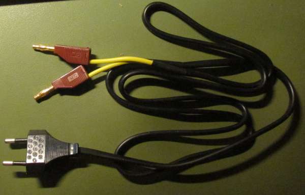

Manfred schrieb: > Gelegentlich wollen hier mal Netzvoltmeter nachjustiert werden, da wird > das DMM mit einen richtigen Netzkabel angeschlossen. Nun, man muss ja kein Angsthase sein, aber dafür wären doch Sicherheits-Labor-Stecker mehr als angebracht, oder?

Yalu X. schrieb: > Normalerweise benutze ich andere Messstrippen ohne diese Kappe, deswegen > ist mir das noch nicht aufgefallen. Aber mit Laborstrippen, die eh meist nur für ~60V= zugelassen sind, sollte man vorsichtig sein. Auch wenn sie noch so gut zu passen scheinen, die verhaken sich gerne mal recht hartnäckig!
...und wie mache ich das, wenn mich ein Freund/Nachbar bittet, seine Steckdose mal zu prüfen? Ich habe eine geöffneten Schukostecker, den ich mit der gebotenen Vorsicht in die besagte Steckdose stecke und dann mit meinen Meßspitzen bequem messen kann was da anliegt. Selbstverständlich verscheuche ich konsequent Kinder/Gaffer/Besserwisser und ziehe mir auch noch die dicken Arbeitshandschuhe über. Dann erst erkundige ich mich - wenn nötig - nach Sicherungskasten und Schaltplan ect. ...trotzdem können dann die Probleme auch erst mal anfangen. Gruß Rainer

Rainer V. schrieb: > Ich habe eine geöffneten Schukostecker, den ich > mit der gebotenen Vorsicht in die besagte Steckdose stecke und dann mit > meinen Meßspitzen bequem messen kann was da anliegt. Wenn nicht gerade irgendein Spaßvogel die Dose umfunktioniert hat und sie angeschlossen ist, wirst Du 230V messen. Und das geht sogar mit einem Yokitoshi Multimeter aus China, weil die im Gegensatz zu den teuren dann lange uninsolierte Billigspitzen haben. Das geht sogar ohne daß die Drähte gleich CATx-konform durchglühen ... wenn's doch schiefgeht stirbst Du eben wie ein Mann. Besser und sinnvoller ist wie schon erwähnt wurde ein Duspol, wenn man öfters damit zu tun hat.
Lothar M. schrieb: > Und vor ich an einer Leitung arbeite, verbinde ich immer erst alle > Adern. Das hat schon ein paar Mal gefunkt, obwohl es hieß "die Sicherung > ist sicher aus!" Ja, so hat jeder sein Ding! Und die Geschichte mit "alles klar" kann ich nur bestätigen. Da hilft eben nur konsequentes Handeln...was ich mit meinem Stecker natürlich auch ohne Probleme hinkriege :-) Gruß Rainer
Lothar M. schrieb: > sondern weil ein > paar Vollfrickler irgendwann mal das eine Ende dieser Strippe in die > Steckdose gesteckt haben und das andere Ende offen herumliegen ließen > und so sich selber oder einen anderen damit geschädigt haben. Das ist das Problem. Man hat ja nicht drei Hände. MM halten, eine Prüfspitze ins Loch, zweite Prüfspitze ins Loch oder Schutzkontakt. Jetzt wackelt was, rutscht daneben. Man will es noch auffangen und kriegt über das MM, wo die andere Spitze gerade noch an Phase anliegt, eine mörderische gefeuert. Es ist der größte Blödsinn, da was mit einem MM zu messen! Es gibt neben dem Phasenprüfer noch Energiekostenmeßgeräte, Steckdosenprüfer oder Prüflampe.

Yalu X. schrieb: > michael_ schrieb: >> Kann man diese Isolierkappen nicht abziehen? > > Jens M. schrieb: >> Du weißt das man die Schutzkappe vorne abnehmen kann und die Spitzen >> dann lang und blank sind, nur eben nicht mehr CATx-konform? > > Tatsächlich, da geht. Danke für den Tipp, wieder was dazugelernt :) > > Normalerweise benutze ich andere Messstrippen ohne diese Kappe, deswegen > ist mir das noch nicht aufgefallen. Freut mich, dass auch Profis nicht auf die Idee kommen, dass die Kappen abnehmbar sind. Nachdem ich sie abgenommen hatte, konnte ich auch Werte im erwarteten Bereich messen. Danke. Zum Rest der Beiträge: 🙄
Multimetermesser schrieb: > Zum Rest der Beiträge: 🙄 Ich wiederhole mich gerne nochmal, auch wenn du es nicht hören möchtest: Udo S. schrieb: > Multimetermesser schrieb: >> Habe mir kürzlich ein Multimeter zugelegt, da ich mich nicht mehr auf >> Phasenprüfer verlassen wollte. > > Die einzig sinnvolle Antwort auf diesen Satz ist eigentlich: > Dann kauf dir einen Duspol! Mit einem hochohmigen Voltmeter misst du in der Hausinstallation MIST!
Udo S. schrieb: > Mit einem hochohmigen Voltmeter misst du in der Hausinstallation MIST! @TO: Tipp, nimm mal die Sicherung raus und miss noch einmal!
Multimetermesser schrieb: > Freut mich, dass auch Profis nicht auf die Idee kommen, dass die Kappen > abnehmbar sind. nicht schwindeln! Ich bin auf die Idee gekommen und habe sogar die Bedienungsanleitung runtergeladen, weil dort aber nichts drinstand habe ich nicht geantwortet! Ich kenne das mit dem Kappen von meinem Billigmultimeter, aber ich weiss Einzelwissen kann man nun mal nicht verallgemeinern! Warum dich das freut wenn keiner zu den Kappen bei deinem Multimeter antwortet musst du bei Gelegenheit noch erklären, aber ich hoffe du verstehst wenigstens meine Antwort!
